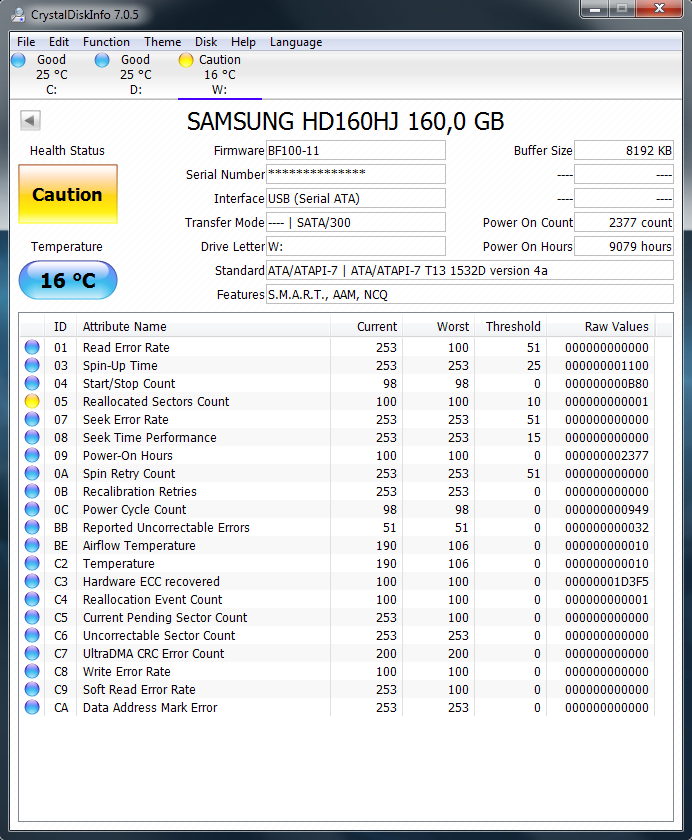

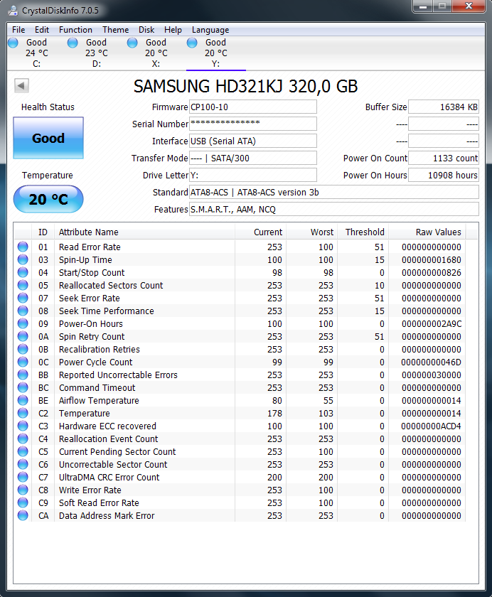

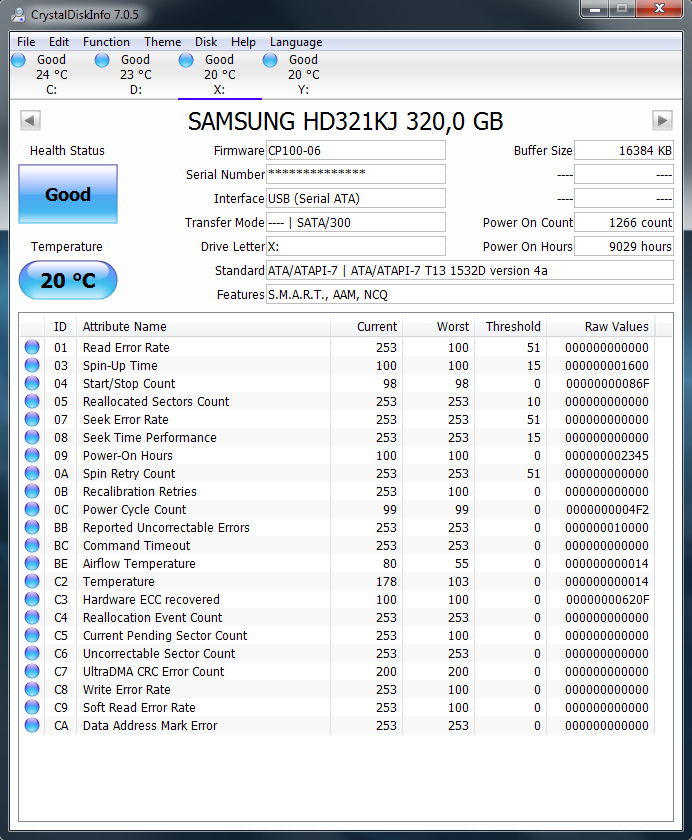

Das sind meine drei ältesten Festplatten. Kann ich die noch nutzen um einige persönliche Dateien zu sichern, oder gehören die langsam aussortiert?
Die sind von 2007 und ich habe sie ca. 3 Jahre über zwei PCs verteilt genutzt. Ehrlich gesagt habe ich mir damals gar keinen Kopf gemacht wegen den 5 Jahren, aber das ist jetzt gut zu wissen. Von den Werten her passt es aber, oder? Werde die dann einfach jetzt als Zweit-Backup nutzen. Mein Hauptbackup ist auf zwei Seagate Barracuda XT 7200.12 2TB HDDs. Die sind ja auch schon wieder paar Jährchen alt. Mhhhh. :freak:

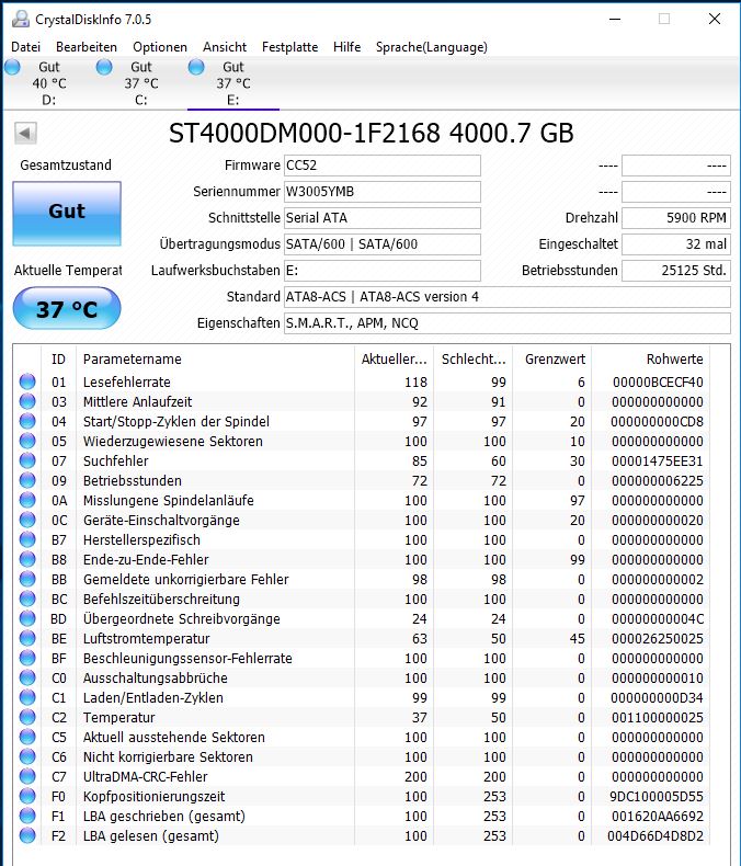

Hallo zusammen
Meine Segate 4 TB HDD hat ein komisches Problem:
Daten:
Model Family: Seagate Desktop HDD.15
Device Model: ST4000DM000-1F2168
Serial Number: W3005YMB
In windows sah es aus als währen es zwei HDD in einer jedoch konnte ich nur einen Teil formatieren den rest nicht..
Mit Gparted hatte ich auch keinen erfolg:

Also keines Wegs schlechte Werte...

DriveDX gibt der Hdd noch 90%
Einzig die werte sind hoch:
7 Seek_Error_Rate 0x000f 085 060 030 Pre-fail Always - 343270399
9 Power_On_Hours 0x0032 072 072 000 Old_age Always - 25123
Wobei der Seek_Error_Rate nicht so schlimm ist den der:
5 Reallocated_Sector_Ct 0x0033 100 100 010 Pre-fail Always - 0
ist auf null ?!?
Was meint Ihr zu der Disk?

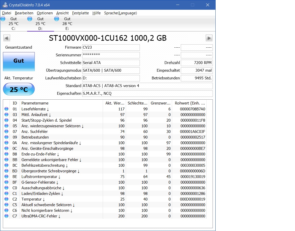

Tja, fünf Jahre hat meine ST1000VX000-1CU162 nicht gehalten, bin wieder die Ausnahme...:D
Heute den Rechner gestartet und konnte nicht mehr auf das Laufwerk (ist ein Datengrab) zugreifen. Ich bekam immer die Meldung das der Pfad nicht verfügbar ist und der Zugriff verweigert wird. Im Bios wurde sie nicht erkannt aber in der Datenträgerverwaltung, dort stand sie als Fehlerfrei, mit dem richtigen Buchstabe usw. eigentlich wie sonst auch.
Das ist eine einfache Desktopplatte und die ist nicht für den Dauerbetrieb zugelassen, sondern für 2400 Power On Hours im Jahr gedacht. Die hat also mehr Stunden runter als in 10 Jahren bei dem vorgesehenen Betrieb angefallen wären. Ersetze sie dann durch eine HDDs mit Zulassung für den Dauerbetrieb!
10 Spin_Retry_Count 0x0013 100 100 097 Pre-fail Always - 0
12 Power_Cycle_Count 0x0032 100 100 020 Old_age Always - 28
Wie man sieht, lief sie aber im Schnitt fast 1000 Stunden pro Einschaltvorgang,
Formatieren oder partitionieren? Wenn letzteres, greife niemals zu einem 3rd Party Tool, denn wenn nicht die volle Kapazität nutzbar ist, kann diese eben nicht adressiert werden und damit ist Datenverlust vorprogrammiert, sobald über die Adressen hinaus geschrieben wird die maximal adressierbar ist. Hänge sie noch mal in den Windows Rechner und posten dann den Screenshot von Drive Controller Info mit der Platte an dem Port wo es das Problem gab.
Toby-ch schrieb:
Primäre Partition Nr. 1 (ntfs, 3.64 TiB) auf /dev/sda erstellen 00:00:00 ( FEHLER )
Und wenn Du mal eine mit 1TB erstellst, geht das?
Toby-ch schrieb:
partition length of 7814033408 sectors exceeds the msdos-partition-table-imposed maximum of 4294967295
Hast Du die Platte etwa nach MBR partitioniert? 4294967295 ist hexadezimal 0xFFFFFFFF, also die maximal Länge bei den 32 Bit breiten Adressen die MBR verwalten kann. Nur dürfte es damit in der Praxis immer noch Probleme geben, da ja die erste Partition nicht bei 0 anfängt und unter MBR scheinbar generell eine Adressen möglich sind, die mehr als 32 Bit breit sind, man kann also in der Praxis sogar nur ein paar weniger also die 4294967295 Sektoren in einer Partition nutzen, eben 4294967295 Sektoren minus den Offset der Partition.
Toby-ch schrieb:
Heute aben habe ich sie an meinen Mac angeschlossen da konnte ich sie Partitionieren und Formatieren..
Wenn sie am Mac genutzt werden soll, ist das auch in Ordnung, aber wenn Du die danach unter Windows nutzen willst, dann könnte es Probleme geben, vielleicht nicht gleich, aber später ggf. Datenverlust weil sie eines Tages RAW ist.
Toby-ch schrieb:
SMART Self-test log structure revision number 1
Num Test_Description Status Remaining LifeTime(hours) LBA_of_first_error
# 1 Extended offline Completed without error 00% 25099 -
# 2 Short offline Completed without error 00% 24998 -
# 3 Short offline Completed without error 00% 24974 -
# 4 Short offline Completed without error 00% 24950 -
# 5 Short offline Completed without error 00% 24926 -
# 6 Short offline Completed without error 00% 24902 -
# 7 Short offline Completed without error 00% 24878 -
# 8 Short offline Completed without error 00% 24854 -
# 9 Short offline Completed without error 00% 24830 -
#10 Extended offline Completed without error 00% 24809 -
#11 Short offline Completed without error 00% 24782 -
#12 Short offline Completed without error 00% 24758 -
#13 Short offline Completed without error 00% 24734 -
#14 Short offline Completed without error 00% 24710 -
#15 Short offline Completed without error 00% 24686 -
#16 Short offline Completed without error 00% 24662 -
#17 Short offline Completed without error 00% 24638 -
#18 Short offline Completed without error 00% 24614 -
#19 Short offline Completed without error 00% 24590 -
#20 Short offline Completed without error 00% 24566 -
#21 Short offline Completed without error 00% 24542 -
Keine Ahnung wieso Du in kurzer Zeit so viele Selbsttests gemacht hast, aber alle "Completed without error", was auch zu den übrigen Werte passt.
Was soll das aussagen?
Das ist bei Seagate HDDs normal, da die im Rohwert neben den wirklichen Fehlern auch die Anzahl der Vorgänge aufzeichnen. Das gilt bei Seagate HDD übrigens für die Rohwerte der Attribute Seek Error Rate, Raw Read Error Rate und Hardware ECC Recovered. Die Fehlerzähler sind nur in den 2 höchsten Bytes (die linken 4 Stellen bei hexadezimaler Anzeige der Rohwert in CrystalDiskInfo) und die rechten 8 Stellen (4 Byte) sind der Zähler der Vorgänge dar. Die Ermittlung der Aktuellen Werte funktioniert mehr oder weniger für diese Attribute nach dieser Formel für die Suchfehler:
Bei den Attributen steht bei CDI im Rohwert links jeweils 0000, es gibt also weder Lese- noch Suchfehler!
Die Platte stand halt ständig unter Spannung, da kann sie nichts dafür, die zählt nur die Stunden mit.
ist auf null ?!?
Die Seek Error Rate ist wie gesagt optimal, da es keinen einzigen Suchfehler gibt und es gibt auch keinen Reallocated Sector, die Anzahl steht im Rohwert und der ist 0, also besser geht es auch da nicht.
Der Zustand in bestens, die Problem kommen entweder von MBR statt GPT oder von einer zu alten HW / einem zu alten Treiber die HDDs mit so einer Kapazität nicht adressieren kann. Die hat aber eben eine Menge Betriebsstunden runter und ist für den Einsatz nicht gemacht und gedacht den sie bisher erlebt hat. Ob die ihre 5 geplanter Nutzungsdauer erreicht, würde ich bezweifeln, da sie eben außerhalb der Spezifikationen betrieben wurde.
Ausfälle gibt es immer mal.
Luccabrasi schrieb:
Auf dem zweiten Rechner hat chkdsk die Platte erkannt und das Programm lief sauber durch, danach wurde die Platte wieder erkannt.
Dann solltest Du an ein Backup denken, sofern es noch keines gibt und mal den Screenshot von CrystalDiskInfo für die Platte posten.
Luccabrasi schrieb:
eine Samsung Platte (1TB) aus dem Jahr 2008 verbaut, die dreht wie Schmitz-Katze ihre runden ohne Probleme. Da sind wir dann wieder bei der Ausnahme....;)
Das HDDs auch mehr als die 5 Jahre aushalten, kann man hoffen, etwas mehr sogar erwarten (die können ja auch bis zu einem Jahr gelagert werden), sollte aber nicht darauf bauen.
@Holt
Sicherlich gibt es immer Ausnahmen, die HDD kann auch nach drei Monaten oder einem Jahr ausfallen aber egal wann es ist, es ist immer der falsche Zeitpunkt. Auf der HDD habe ich immer meine wöchentlichen Backups gespeichert aber nicht nur dort. Die Backups habe ich auch noch auf einer zweiten externen HDD und die letzten beiden Backups speichere ich noch zusätzlich auf einen 128GB USB-Stick. Ja, sieht nach Paranoia aus aber lieber ein Backup zuviel als später ein dummes Gesicht...:)
Habe gerade noch mal eine Kopiertest durchgeführt, ein Backup von 14GB von einer Samsung SSD auf die HDD. Es fängt mit 400 MB/s an und geht dann nach ca. drei Sekunden auf 200 MB/s runter und dann fängt es an. Von 200 MB/s auf 0 MB/s danach wieder auf 200 MB/s und wieder auf 0 MB/s. Genau in diesem Rhythmus läuft auch der Motor hoch und runter.
Hier mal der angeforderte Screenshot:
Gruß
Luccabrasi
Mit 400MB/s fängt es an, weil der Explorer die Kopiergeschwindigkeit aufgrund der gelesenen Datenvolumen (und der Zeit) berechnet und zuerst mal das sonst unbenutzte RAM als Puffer verwendet und füllt, sofern das Ziel wie hier eben langsamer schreibt als die Quelle die Daten liefert. Daher entspricht die angezeigte Kopiergeschwindigkeit anfangs der Lesegeschwindigkeit der Quelle, sofern etwas RAM für einen Puffer zur Verfügung steht. Ist das voll, fällt die angezeigte Kopiergeschwindigkeit auf die Geschwindigkeit mit der das Ziel wirklich schreiben kann und wenn scheint sie gegen 0 zu tendieren und der Kopiervorgang fertig zu sein, aber nicht enden zu wollen, eben weil dann nur noch der Inhalt des Puffers geschrieben aber nichts mehr gelesen wird. Wo daher ist die Anzeige unter Windows nicht wirklich geeignet die Schreibgeschwindigkeit des Ziellaufwerkes anzuzeigen, denn wenn umgekehrt das Ziel schneller schreiben kann als die Quelle die Daten liefert, sieht man ja auch nur die Lesegeschwindigkeit der Quellen, dann fällt das Puffern und damit diese scheinbare nicht enden wollende des Vorgangs weg.
Bei den Werten fallen mir einzig die High-Fly Writes (BD) auf, also Schreibvorgängen bei denen die Köpfe nicht die richtige Höhe zum Platter hatten und die vielen Ausschaltungsabbrüche. Das sind bei der HDD unerwartete Spannungsabfälle während denen die Köpfe nicht schon sowieso geparkt waren, 0x636 = 1590 bei 0xBE7 = 3047 ist mehr als jedes zweite mal! Man sollte den Rechner schon möglich immer ordentlich runterfahren und auch erst dann die Spannungsversorgung unterbrechen, wenn der wirklich aus ist, am Besten erst, wenn man sieht das die Lüfter auch stehengeblieben wird, denn der Bildschirm wird oft schon schwarz bevor wirklich alles aus ist.
@Holt
Runtergefahren wird er immer ordentlich, die HDD ist in einem HTPC eingebaut, der Rechner steht ca. 4 Meter von der Couch. Wenn ich die Kiste von der Couch herunterfahre und ich mich auf dem Weg mache um die Stromleisten auszuschalten, ist der Rechner schon längst unten, da dreht sich auch kein Lüfter mehr.
Ich habe gerade mal ein Test mit einer Backup-Datei durchgeführt. Ich benutze AOMEI und habe die Backupdatei mal auf die HDD kopiert. AOMEI auf Recovery gestellt und los. AOMEI ist bis 78% gekommen und dann war Schluss. Der Motor der HDD lief wieder hoch und runter, der Datendurchsatz wurde mit 0,1 KB/s angegeben und die Zeit mit 48 Stunden. :D
Habe es mal 30 Min. so laufen lassen und dann abgebrochen, der Ladebalken stand immer noch auf 78%.
Ein Test auf meinem Desktop-Rechner verlief ohne Probleme, nach ca. 10 Minuten war das Backup vollständig installiert.
Dann habe ich mal die HDD in den Desktop-Rechner eingebaut, Backupdatei kopiert und ab ging die Post, leider wieder mit dem gleichen Resultat. Ich gehe mal von einem Schaden der Hardware aus, habe das Gefühl das der Motor längere Schreibphasen nicht mehr durchhalten kann.
Mein altes Datengrab aus dem Desktop habe ich dann mal in den HTPC eingebaut, Backupdatei drauf und das Backup ist auch ohne Probleme durchgelaufen....
Morgen kommt die neue Festplatte, die werde ich klonen und habe sicherlich dann erstmal wieder meine Ruhe....:)

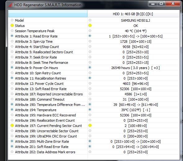

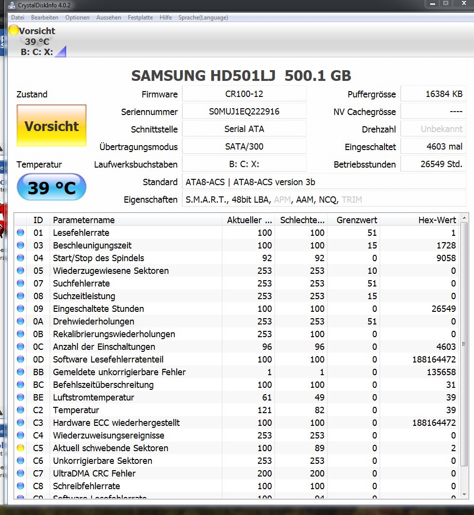

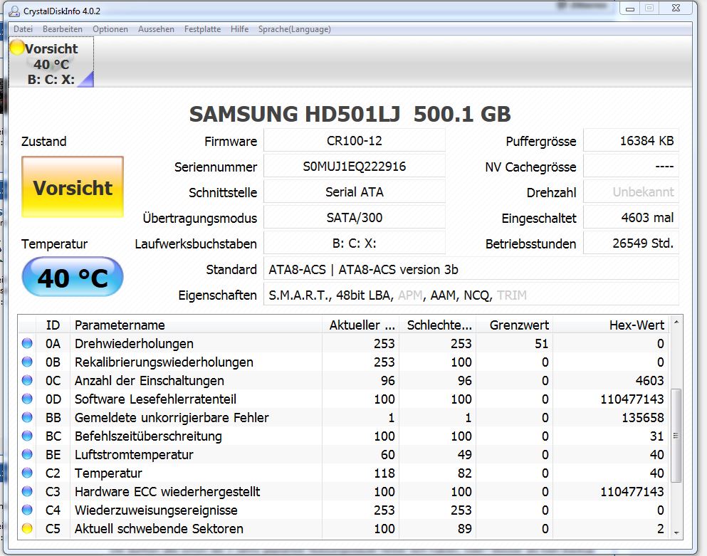

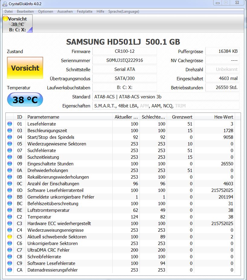

ich benötige euren Rat, wie es um den Zustand meiner "guten alten Samsung" geht!!
Habe mit HDD Regenerator 2011 viele Bad Sectors repariert.
auf Systempatition sind keine wichtigen Daten mehr und bevor ich unrase zero fill mit Hd Tune Pro ausführe, wollte ich gern eure Meinung wissen.
Vielen Dank im Voraus
habe ich mit Absicht so gemacht, weil die anderen Werte alle okay= 0 sind.
anbei mal die SMART Werte von HDD Regenerator
neuer Auszug von CrystalDisk

@Holt
Danke für deine Ausführliche Auswertung...

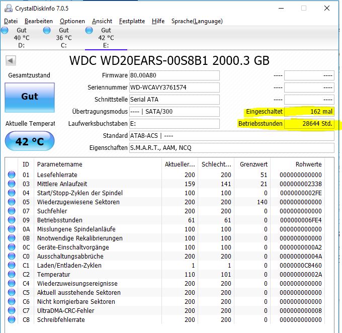

Ja das stimmt ich habe sie in einem Synology NAS Betrieben :evillol:
Windows mag sie nun irgendwie nicht der PC Freezt sobald die Platte da angeschlossen ist... und ich Daten drauf Kopiere..
Hm also Windows 10 erkennt die platte als 4 TB HDD OSX auch und das Board habe ich vor ca. einem Monat gekauft. Hm die müsste 5 Jahre Halten ? Gut sie ist von 10/ 2013 = 10/2018 Ich habe noch ein Synology Datengrab im Aufbau SHR. Da kann nichts schief gehen Backups sind vorhanden und wen sie den Test besteht lasse ich sie da weiter laufen bis sie Zicken macht....:D
