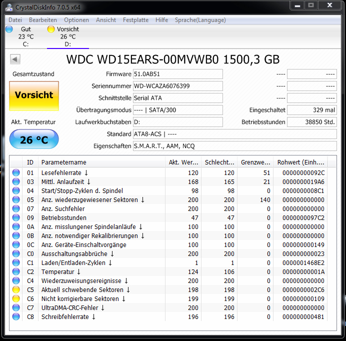

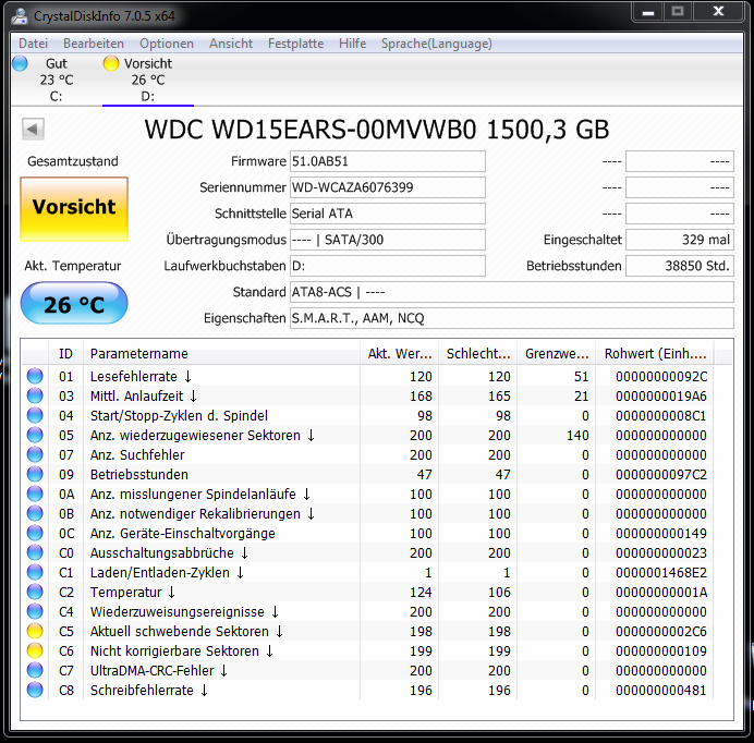

TommyTom82 schrieb:
neuer Auszug von CrystalDisk
Aktualisiere ruhig mal auf eine aktuelle Version, die Zeit wo der Installer AdWare hatte müsste vorbei sein und man kann auch einfach die Portable nehmen und in ein Verzeichnis entpacken und dann dort starten. Die Namen der Attribute kommen ja nicht aus dem Controller, die muss das Tool kennen welche sie ausliest.
Mir allen viele unkorrigierbare Fehler auf, es ist zwar nicht genau dokumentiert was die sind, aber wenn der Aktuelle Wert auf 1 gefallen ist, auf 0 geht es bei dem Attribut i.d.R. nie, dann ist das kurz vor kritisch. Ansonsten hat sie halt schon ein gewissens Alter und eben zwei schwebende Sektoren.
Schwebende Sektoren sind Sektoren deren Daten nicht mehr zur ECC passen die hinter jedem Sektor steht und mit deren Hilfe auch nicht mehr korrigiert werden können. Da die korrekten Daten nicht mehr feststellbar sind, gibt die Platte statt falscher Daten einen Lesefehler als Antwort wenn man versucht diese zu lesen. Das kann auch anderen Gründe als defekte Oberflächen haben, z.B. einen Stromausfall während eines Schreibvorgang der dazu führt, dass eben nicht die ganze Daten plus der neuen ECC geschrieben wurden oder wegen eines Stoßes oder Vibrationen ist der Kopf beim Schreiben aus der Spur gekommen und hat Daten auf der Nachbarspur überschrieben. Auch arbeiten HDDs nicht 100%ig und die Hersteller geben die Fehlerhäufigkeit auch in Form der UBER an, wobei eine UBER von 1:10^14 bedeutet, dass je 10^14 gelesener Bits was etwa 12TB gelesener Daten entspricht, ein Lesefehler und damit schwebender Sektor im Rahmen der Erwartungen liegt.
Die Controller merken sich die schwebenden Sektoren und prüfen die Daten nach dem erneuten Schreiben auf diese Sektoren, dann verschwinden diese einfach oder werden eben ggf. durch Reservesektoren ersetzt.

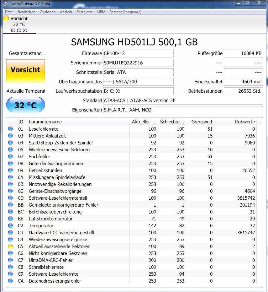

Vielen Dank für die hilfreichen Infos.
Noch ist meine Platte, von meiner Seite, noch nicht abgeschrieben.
Die Tools die ich noch habe können leider die letzten 2 schwebenden Sektoren nicht reparieren.
Ich werde demnächst wohl mal mein System neu installieren, nachdem ich die Methode, "erase zero fill", ausprobiert habe.
Die Tool reparieren nichts, die überschreiben sie nur und dann prüft eben der Controller ob die neuen Daten nun lesbar sind oder nicht und wenn nicht, sollte er Reservesektoren an deren Stelle aktivieren. Leider passiert dies aber scheinbar nicht immer bei allen Platten. Die schwebenden Sektoren stören aber auch nicht weiter, solange man da nichts drauf stehen hat. NTFS kann defekte Sektoren auch selbst ausblenden, wenn es solche erkennt.
Ist der Zustand meiner HDD wirklich so schlecht:( ???
"Ich glaube mich zu erinnern" dass HdSentinel den Zustand meiner Festplatte mit knapp 80% bewertet hat.
Und einer Restlebensdauer von ca. 470 Tagen
Zwei schwebende Sektoren sind im Prinzip noch kein Drama, die können harmlose Ursachen haben, aber die auch der erste Hinweis auf einen baldigen Ausfall sein. Ich würde mehr als sonst auf ein ordentliches Backup alles wichtigen Daten achten, wenn Du noch keines hast dann ändere dies (nicht nur HW Ausfälle bedrohen die Daten!) und die Werte im Auge behalten.
Das ist Kaffesatzleserei, diese Angaben der Tools kann man vergessen.

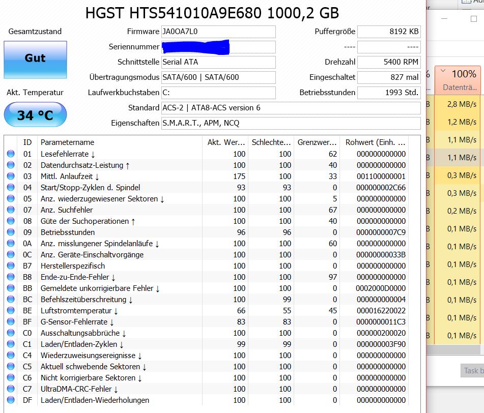

Hi, eine meiner externen HDD´s hat sich gerade im Betrieb etwas aufgebaumelt für paar Minuten,
hab sie abgezogen, wurde dann quittiert mit der Meldung
"$MFT- Datenverlust beim Schreiben." Vorher hing sie einmal kurz, lief dann aber weiter.
Ich hab sie kurz wieder angesteckt und sie schien erstmal normal wieder zu funktionieren.
Hab sie aber sicherheitshalber wieder abgesteckt und nach dem Fehler gegoogelt, wobei ich nun nicht weiss ob der einfach durch das Abziehen bedingt war. Ich möchte aber gerade wegen dem "aufhängen" vorher auf Nummer Sicher gehen.
Da da paar unschöne Beiträge zu finden waren möchte ich erstmal wissen wie ich nun vorgehen sollte?
Die wichtigen Daten habe ich sowieso zweimal gesichert, aber den Rest würde ich gerne auch noch heile runter bekommen, am liebsten Natürlich einmal alles 1 zu 1.
Abziehen ist gar nicht gut, NTFS ist zwar recht robust, aber man kann immer noch auch mal Ärger damit bekommen und dann ist die Platte RAW. Der $MFT ist der Master File Table von NTFS, also eine der wichtigen Metadatein des Filesystems!
War er! Poste mal den Screenshot von CrystalDiskInfo für die Platte und lass ein chkdsk /f drüber laufen, wollte dort nicht Vorsicht oder Schlecht stehen.
nbdey schrieb:
Und wie stelle ich Fest was die Ursache war? Könnte eine Niedrige USB-Spannung auch zu diesem Fehler führen? Der Rechner ist etwas älter und die Festplatte hing an ner PCI-USB Karte
Lass uns mal die S.M.A.R.T. Werte sehen, dann bekommen wir vielleicht schon einen Hinweis auf die Ursache. Die PCIe USB Host Controller haben in aller Regel einen extra Anschluss für die Spannungsversorgung, meist als Molex oder SATA Spannungsanschluss, der sollte auch entsprechend mit einem Stecker vom Netzteil versehen sein. USB arbeitet mit 5V, PCIe Slot liefern nur 12V oder 3.3V und die Spannungswandler auf den Karten sind meist sehr schwach ausgelegt, selbst auf Karten sie angeblich ohne auskommen, weshalb ich von denen auch nur abraten kann, vor allem wenn daran auch externe 2.5" Platten betrieben werden sollen.

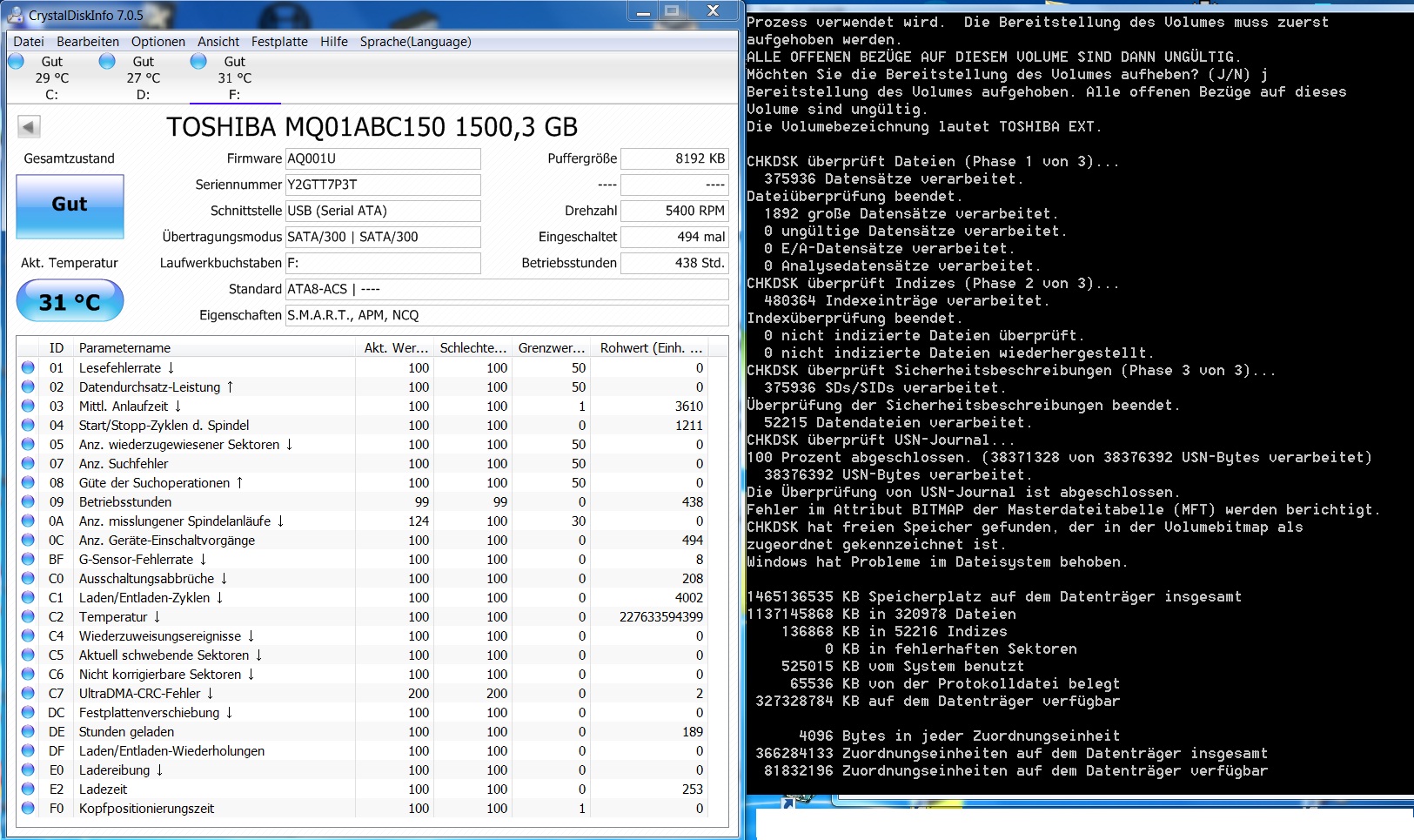

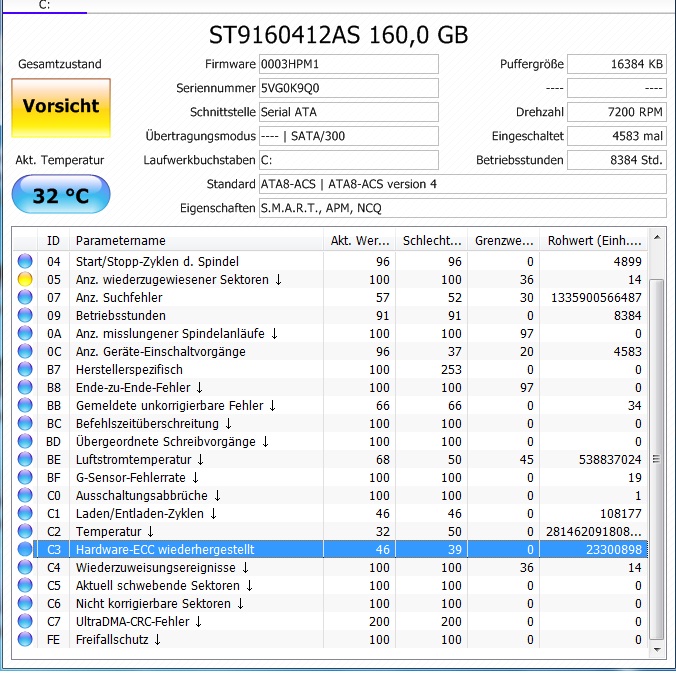

hahah132 schrieb:
Wie schon gesagt wurde, gibt es viele G-Sensor Fehler, also zu harte Stöße während die Platte lief. Größeren Schaden scheine sie aber bisher nicht hinterlassen zu haben. Außerdem sehe ich im Hintergrund 100% Auslastung, es erfolgt also ständig mindestens ein Zugriff auf die Platte, bei HDDs bremsen sich aber parallele Zugriffe gegenseitig massiv aus. Der Taksmanager ist weniger geeignet zu sehen was da los ist und ob das so soll, nimm den Resourcen Monitor, da findest Du unter den Ansichten dann auch eine (musst aber aufklappen) die zeigt welche Programme auf welche Daten zugreifen. Dann kannst Du danach google und sehen ob das normal ist oder wie das ggf. vermieden werden kann. Ansonsten wäre genau dies beiden die ideale Begründung auf eine SSD umzusteigen, denn die sind mechanisch unempfindlich und parallele Zugriffe bremsen sich bei denen eben nicht spürbar aus, man merkt also nicht von der ganze Aktivität diverser Services im Hintergrund.
Vielen Dank, das war absolut erfolgreich denke ich (erster Anhang Toshiba) :)
Wie kann ich die andere Platte interpretieren (die ist nicht weiter wichtig, keine lebensichtigen daten, aber wird dennoch oft genutzt): Wenn ich das richtig verstehe hat die keine allzu lange Lebendsauer mehr zu erwarten?
Bei der 1.5TB Toshiba ist alles bestens, bei der alten 160GB Seagate gibt es 14 wiederzugewiesene Sektoren. HDD haben ja extra Reservesektoren um defekte Sektoren ersetzen zu können und dies ist eben hier 14 mal erfolgt. Der 19 G-Sensor hat während des Betriebs 19 mal zu harte Stöße / Vibrationen erkannt, hier könnte durchaus die Ursache liegen. Die Platte dürfte alte sein und die 5 Jahre geplanter Nutzungsdauer längst hinter sich haben. Die kann noch lange halten, aber mehr noch ja jede HW sowieso, auch jederzeit ausfallen. Solange die Zahl der wiederzugewiesenen Sektoren nicht deutlich steigt und auch nicht plötzlich mehrere schwebende Sektoren hinzu kommen, ist die Wahrscheinlichkeit eines sehr baldigen Ausfalles aber eher gering. Generell sollte man sich bei den Seagate HDDs die Rohwert übrigens hexadezimal anzeigen lassen, sonst sind die Rohwerte von Attributen wie die Lese- und Suchfehler oder auch Temperatur nicht sinnvoll auswertbar.
Okay, das klingt ja beruhigend, ist halt nen Laptop, den ich ab und zu mal mit rum trage. Danke!!

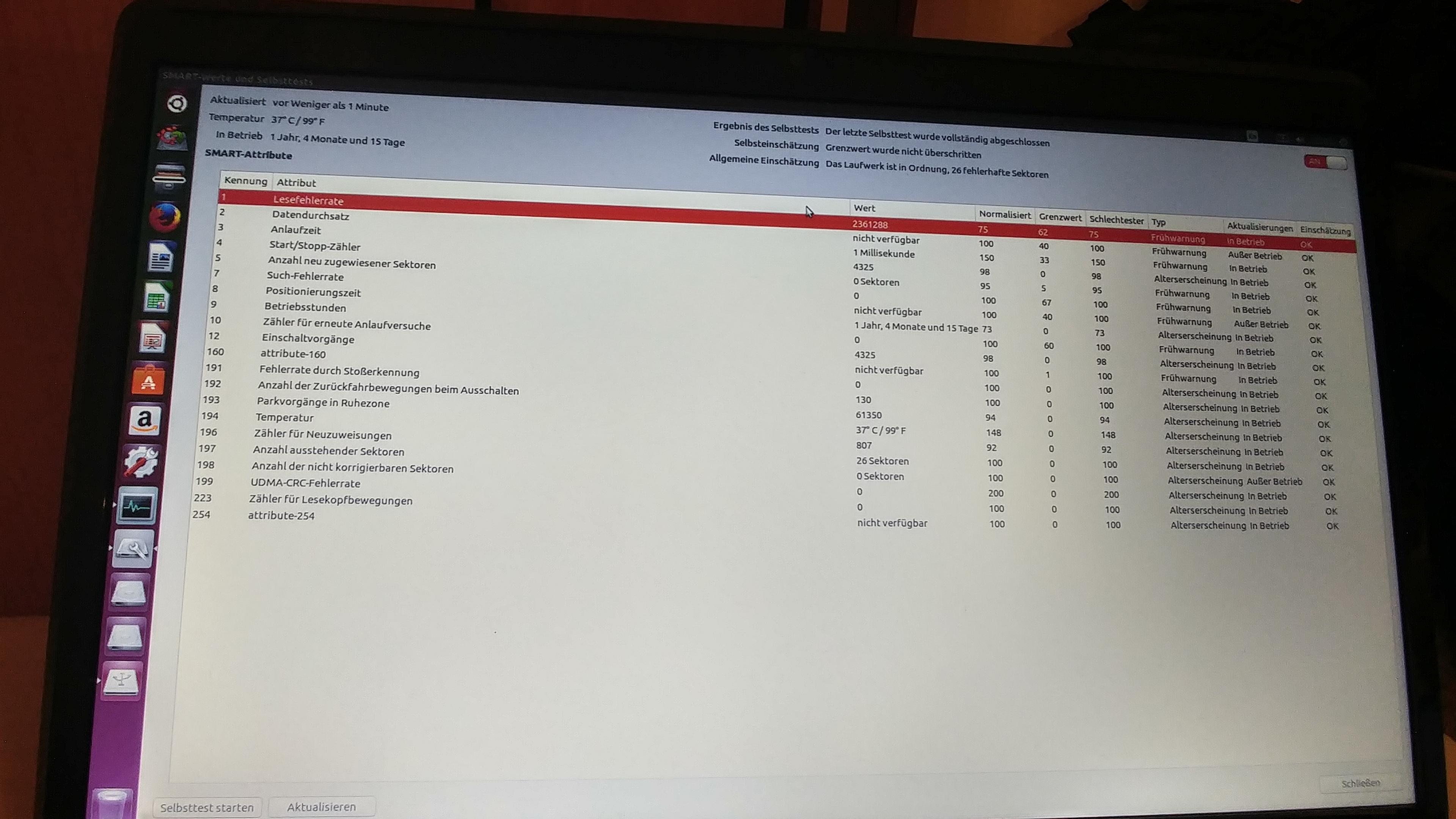

Also ich habe hier den Laptob meines Bruders, er ist runtergefallen, und seitdem startet Windows 7 nicht mehr, es erscheint unmountable_bootmedium als Bluescreen.
Es ist eine Hitachi Fesplatte mit 500 gbyte.
Ich habe mit Ubuntu von Usb-stick gestartet um die Daten zu kopieren, und die Smart werte auszulesen.
Mir ist aufgefallen das beim Punkt Anzahl ausstehender Sektoren vor gut 1 Stunde waren es 16 und jetzt sind es 26 Sektoren. Der G-Sensor steht auf 0 das ist schon mal ein gutes Zeichen oder?
Soll ich die Fesplatte behalten im Laptob, oder wie seht ihr den Zustand der Festplatte ?
Wie soll ich weiter verfahren? Ich kopiren nun alle Daten auf meine Externe Festplatte(Datenrettung) . Ich werde ihm auch sagen daas er Backup macht in Zukunft.
Ich kaufe auch eine Ssd für den Laptob falls die Fesplatte beschädigt ist.
Beim einzer einzelne Daten 1.8 größe auf die Externe Fesplatte beträgt die Geschwindigkeit 1-5Mb/sec ist es normal das es so langsam ist unter Ubuntu?
Edit: Austehender Sektoren wert angestiegen liegt bei 45 im moment, soll ich mir sorgen machen?
