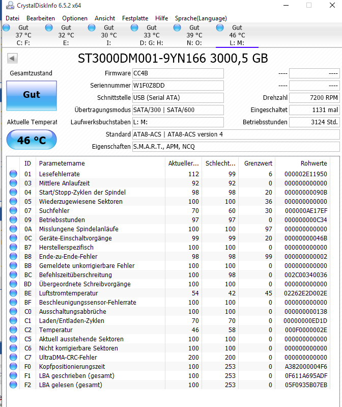

Das hier ist meine jüngste externe 3.5" Platte.
Habe erst vor einem halben Jahr bemerkt, dass die so heiß wird.
Startet mit 45C, wenn sie eine Stunde ein ist kommt sie schon auf 51C - ohne irgendwas zu machen.
Wenn ich Daten drauf schreibe merke ich allerdings keine Temperatursteigerung.
Platten in USB Gehäusen werden gerne mal zu warm, diese war maximal schon bei 68° und damit 3° über der maximalen Temperatur. Schlimmer ist aber, dass sie 2 Ende-zu-Ende Fehler hat, also Fehler auf den internen Datenpfaden! Hier hätte CDI waren und den Zusand als schlecht markieren sollen, ich würde sie umgehend reklamieren. Dann fallen mit viele Ausschaltungsabbrüche auf, also unerwartete Spannungsabfälle während denen die Köpfe nicht sowieso schon geparkt waren. Du solltest USB Platten immer über die "Hardware sicher entfernen" Funktion abmelden und erst abziehen, wenn Windows dies erlaubt. Meistens geht es zwar auch so gut, aber man kann auch beim nächsten Einstecken ein RAW Filesystem vorfinden und von der Aufforderung überrascht werden die Platte zu formatieren!
okay, hatte nur Sorgen wegen der Temperatur, da meine anderen Externen kaum über 35C kommen.

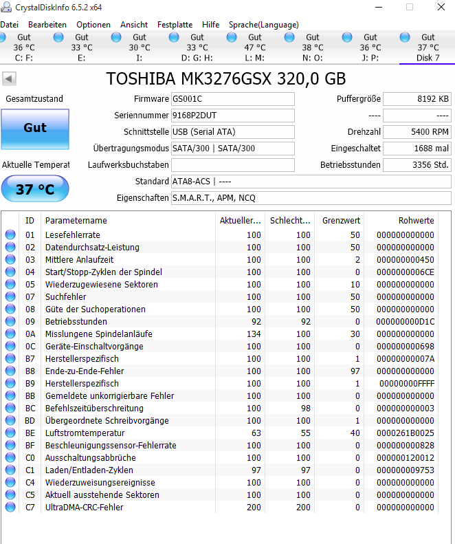

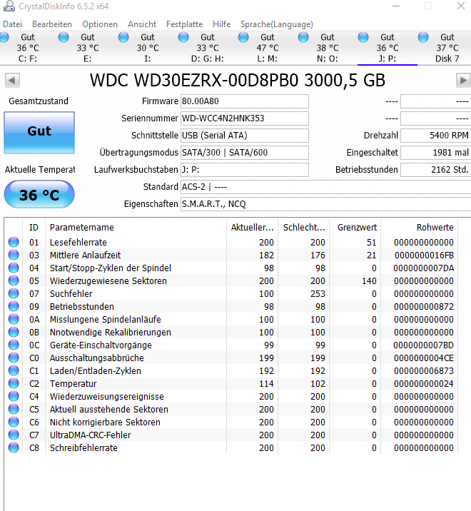

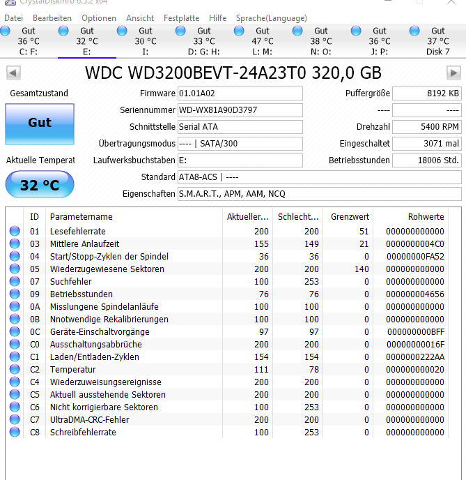

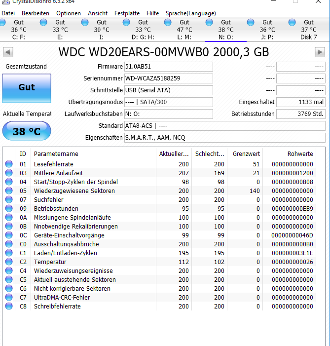

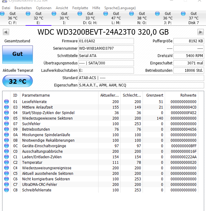

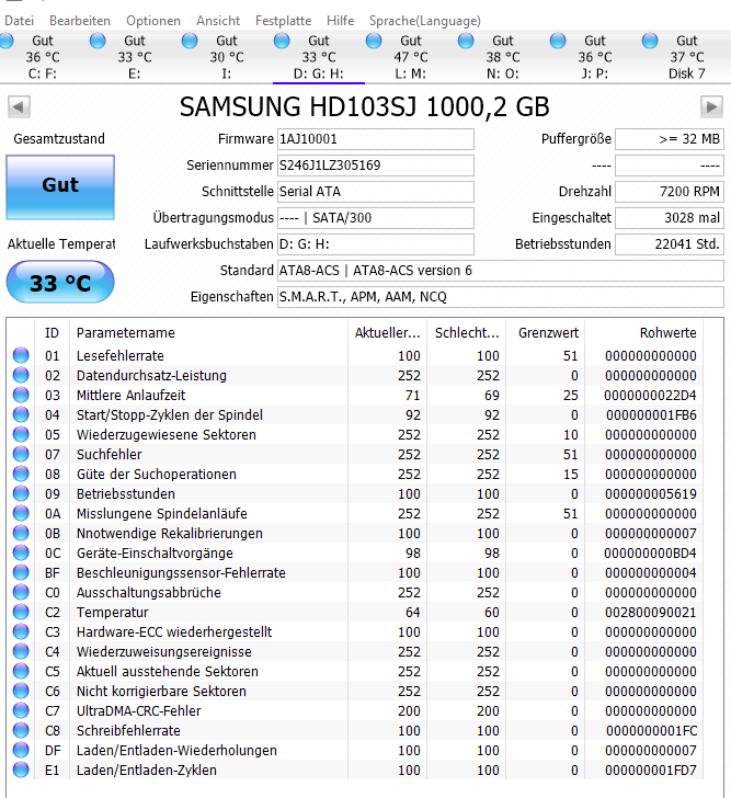

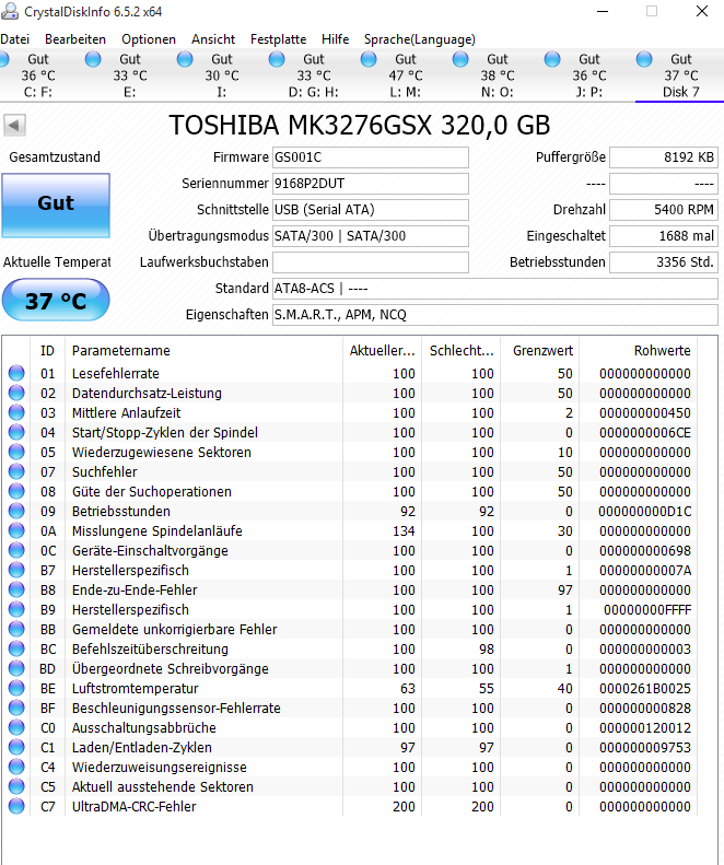

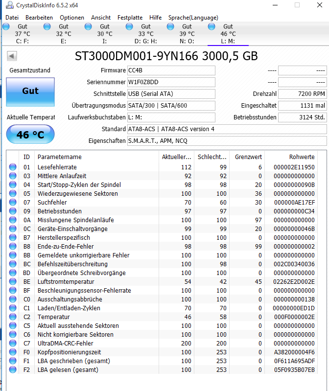

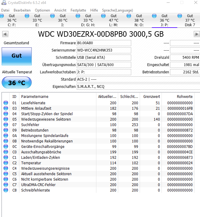

Da jetzt schon einige Platten was vorweisen habe ich nochmal meine Anderern angeschaut.
Ich bin dem Wikipediaartikel gefolgt und hab die Werte kontrolliert.
So wie ich das sehe sind die in Ordnung. Mal abgesehen von den Betriebsstunden und unordentlichen Ausschaltvorgängen.
Bei der 1TB sehe ich zu viele Schreibfehler. Sowie irgendwas mit Rekalibrierung.
Die Toshiba hat ziemlich viele Beschleunigungsfehler.
Sind dann die Daten zwar noch vorhanden aber sämtliche Dateinamen/Owner/Access Time weg?
Also die Platte sollte ausgemustert werden?
fanatiXalpha, Dateien deren Namen mit $ beginnen sind Metadateien des NTFS Filesystems. Lade Dir das Programm sync von sysinternals und führe sync -r aus, machmal hilft dies, sonst kann man da wenig machen auch noch mal sync -r, dann gleich abziehen und hoffen das es gut ging, sofern man keine Möglichkeit hat den Rechner sauber runterzufahren um die Platte erst danach abzuziehen.
Halus, wenn das Filsystem RAW ist, bleiben die Dateien selbst noch auf der Platte, die Zuordnung fehlt aber weil wichtige Metadaten korrupt sind. Dann hat man hoffentlich ein Backup oder kann den Verlust verschmerzen, sonst muss man auf den Erfolg von Recoverytools wie Testdisk hoffen.
Die 1TB Samsung dürfte auch schon alt sein, HDDs sind nur auf 5 Jahre Nutzungsdauer ausgelegt und einfache Desktopmodelle auch nur darauf als einige HDD im Gehäuse zu stecken und maximal 2400 Power On Hours im Jahr zu erleben. Bei der 320GB Toshiba USB Platte fallen mir viel G-Sensor Auslösungen auf, die hat als im Betrieb recht viele zu harte Stöße oder Vibrationen erlebt. HDDs sind empfindlich, gehen vorsichtiger mit ihnen um. Dann sind gerade auch bei der 3TB WD viele Ausschaltungsabbrüche zu sehen, was dies bedeutet und welche Risiken es bedeutet, diskutieren wir ja gerade auf den letzten Seiten, melde als die USB Platten künftig immer sauber ab und ziehe sie danach erst ab bzw. schalte sie erst aus, wenn Windows dies erlaubt.

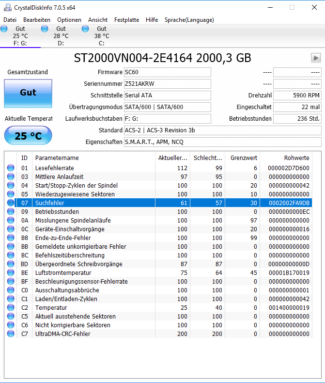

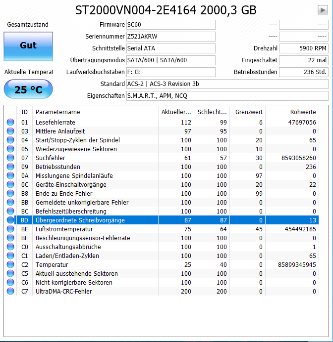

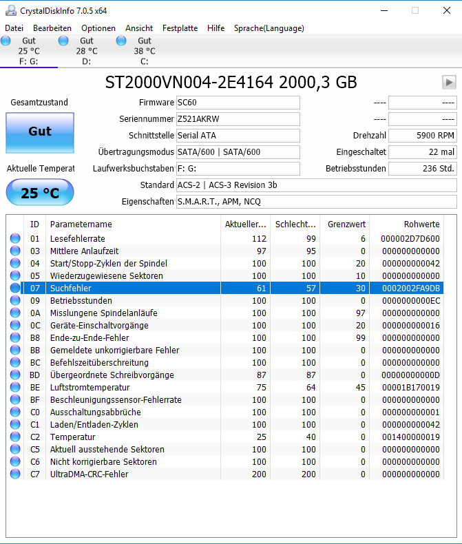

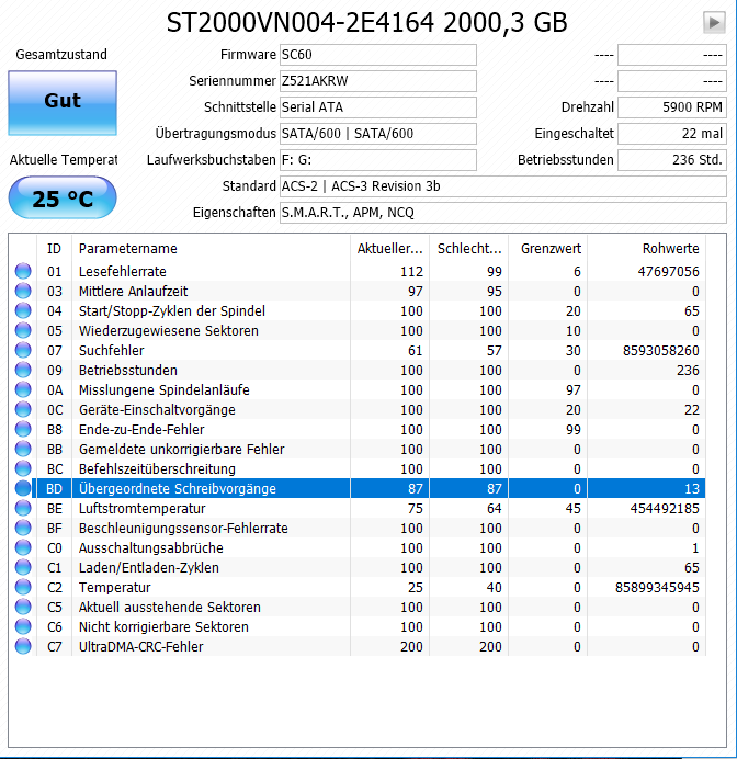

Hi,

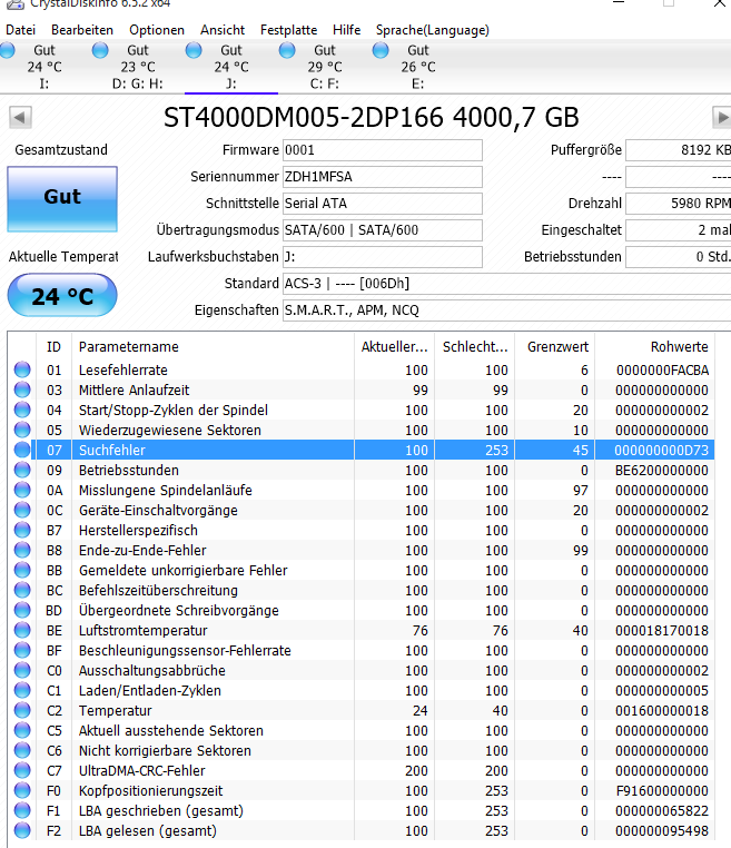

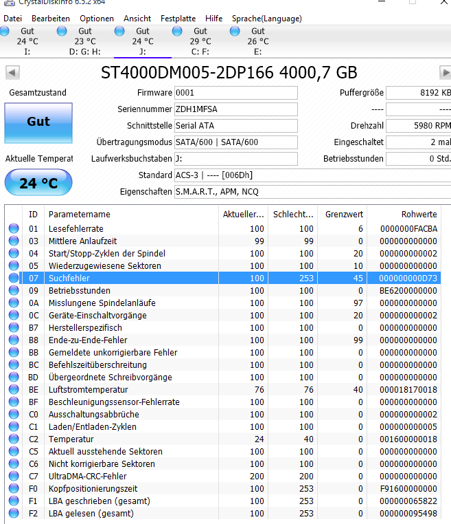

Ich habe jetzt meine neue Platte hier und würde gern wissen ob die hohe Suchfehlerrate ein Problem ist?
btw: Wenn die Platte zwar läuft aber nicht an USB angesteckt ist und dann den Strom ausschaltet gilt das als falsches runterfahren?
Es gibt nicht einen Suchfehler und auch keinen Lesefehler. Der Rohwert ist der Zähler der Lese- oder Suchfehlern ist bei den meisten Seagate HDDs aufgeteilt und zeigt bei der hexadezimalen Anzeige von CrystalDiskInfo nur in den 4 linken Stellen (die zwei höchsten 2 Bytes) wirklich die Fehler an und in den anderen 8 Stellen (4 Bytes) die Anzahl der Vorgänge. Da vorne jeweils 0000 im Rohwert steht, hat diese HDD also keine Lese- oder Suchfehler.
