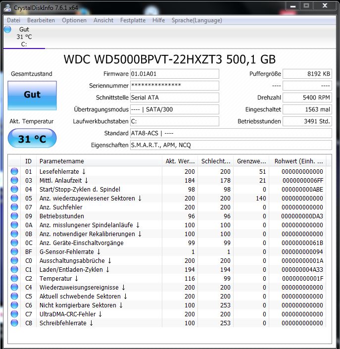

habe einen gebrauchten PC gekauft und nach einer Woche gabs arge Probleme beim Hochfahren.
(Ewig lange Datenträgerüberprüfung)

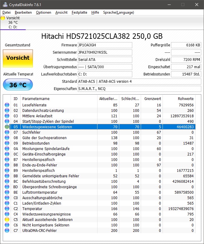

Was haltet ihr von 46.400.283 wiederzugewiesenen Sektoren?
Ich schätze, die ist hin... :D
46.400.283 sind es sicher nicht, da dürfte die dezimale Anzeige der Rohwerte täuschen, zumal es ja laut Rohwert von C4 genau 795 Wiederzuweisungsereignisse ga, da wären es ja im Schnitt jedesmal fast 60.000. 46.400.283 ist hexadezimal 0x02C4 031B, 0x02C4 ist dezimal 708 und 0x31B ist genau 795, Ob man nun beide Werte addieren muss oder die 708 eine Teilmenge der 795 sind, müsste man im Zweifel in den Dokumentationen von Hitachi nachlesen, sofern diese überhaupt (noch) verfügbar sind, denn Hitachis Festplattensparte wurde ja 2011 von WD übernommen. Damit ist auch klar, dass diese HDD schon vor mindestens 7 Jahren gefertigt worden sein dürfte und damit ihre geplante Nutzungsdauer von 5 Jahren auch schon hinter sich hat.
Der Aktuelle Wert von 70 dürfte jedenfalls darauf hinweisen, dass die Anzahl der gebrauchten Reservesektoren 30% der insgesamt vorhandenen Reservesektoren entspricht, also noch 70% übrig sind und der Grenzwert erreicht ist wenn nur noch 5% übrig sind.
Übernacht sind nochmal 50.000 von was auch immer dazu gekommen. Habe die Platte in einem anderen PC eingebaut und Windows hat sofort ne Warnung gegeben und eine Überprüfung für den Neustart angekündigt.
Ich hab sie jetzt entsorgt.
Danke Dir für die Infos, das war mir nicht klar, auch nicht, dass die nur 5 Jahre halten sollen. Meine IDE Platten haben früher viel länger gehalten. Von den neuen WD sind mir schon 2 innerhalb der Garantie kaputt gegangen... Aber das ist ein anderes Thema ...
Du scheinst die HDDs ja auch im Dauerbetrieb zu verwenden und dafür solltest Du HDDs mit der Zulassung für den Dauerbetrieb nutzen, sonst musst Du Dich nicht wundern wenn heutige HDDs ihre 5 Jahre Nutzungsdauer nicht erreichen. Die alten IDE Platten war dagegen unempfindlich, die hatten aber auch eine viel geringere Datendichte und daher intern eine ganz andere Technologie.

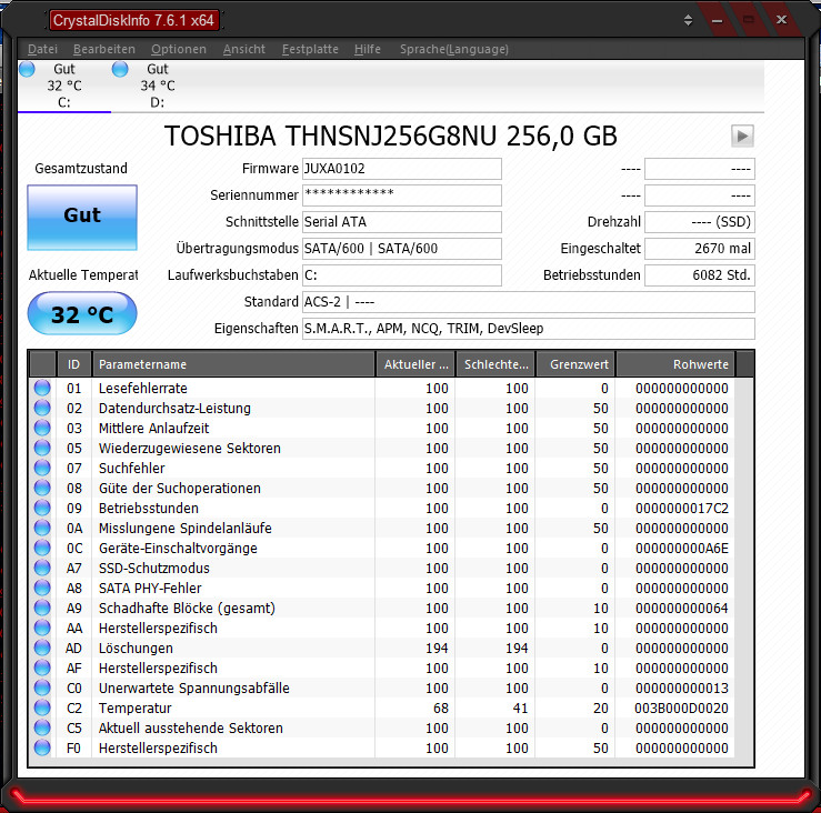

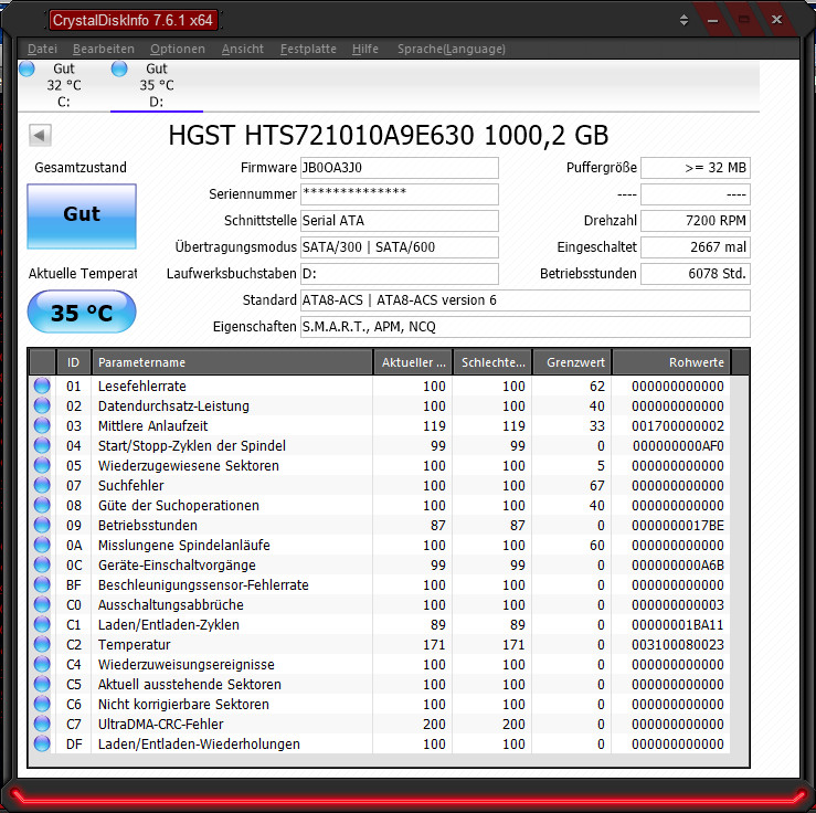

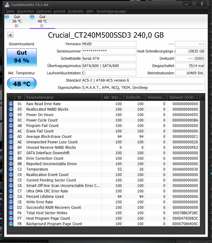

hi

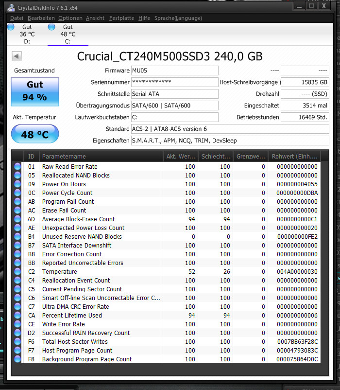

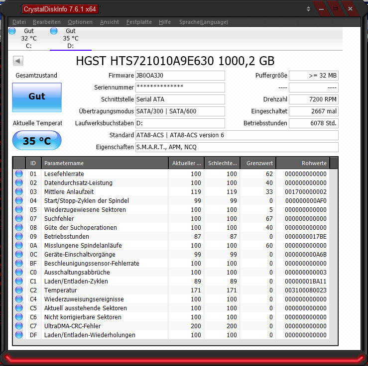

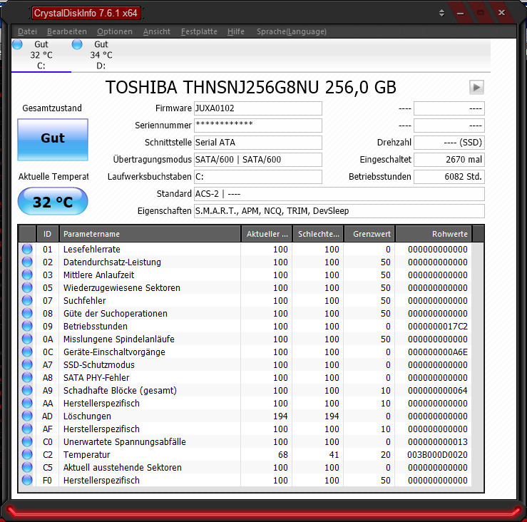

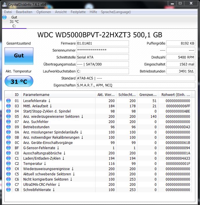

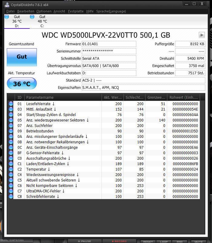

könnte jmd kurz einen blick auf die zwei internen laufwerke (HDD und SSD) werfen?
Beide laufen seit jahren einwandfrei: hab auch aktuell keinerlei Probleme damit. Wollte nur
sicher sein dass alles wirklich OK ist... :)
Laptop: msi-GT72 mit i7, GTX 970M.
besten dank im voraus!

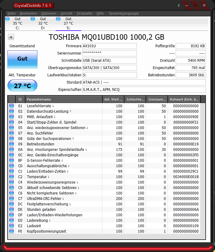

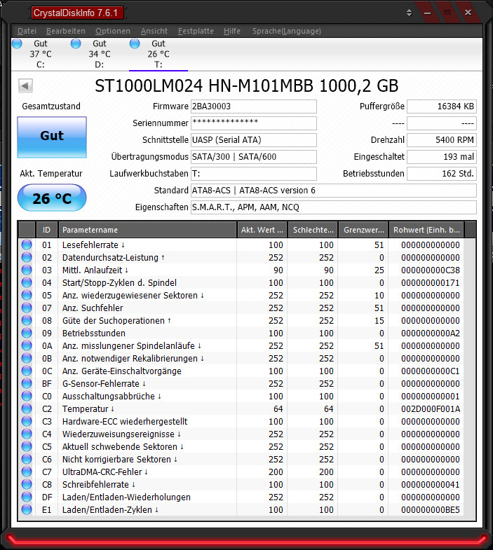

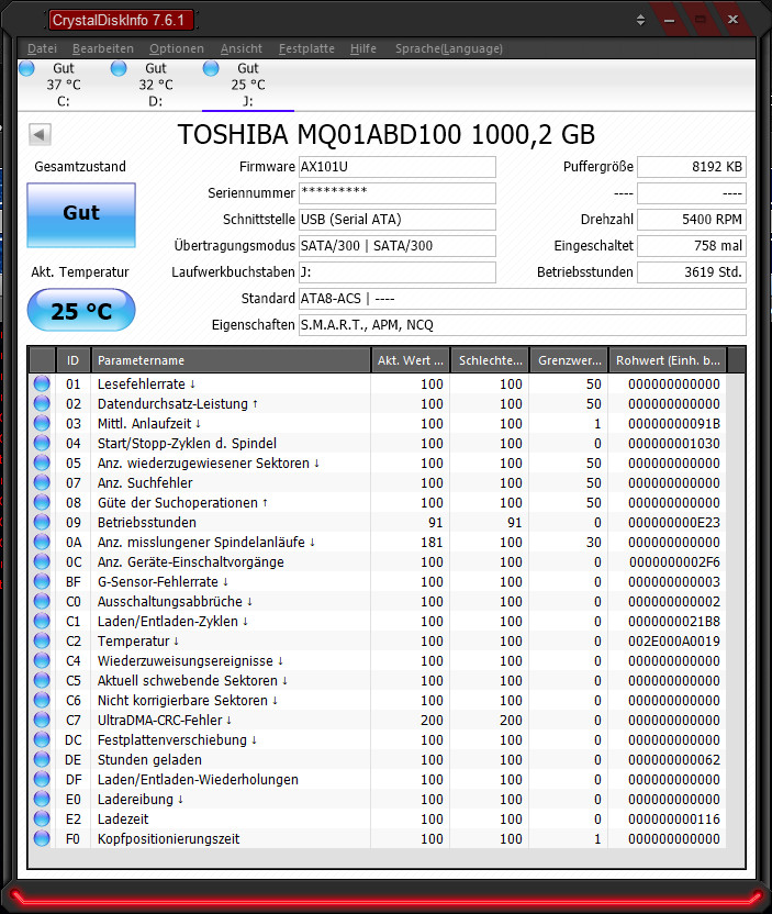

Die Werte sehen gut aus, aber dies gibt keine Gewissheit das es auch morgen noch so sein wird, es reicht wenn das Notebook runterfällt und schon ist eine HDD so hin, dass man nur ein Datenrettungsunternehmen helfen kann, was etliche Hundert Euro kostet. Außerdem gibt es neben HW Ausfällen auch noch andere Ursachen für Datenverlust wie z.B. Verschlüsselungsviren. Daher geben nur regelmäßige Backups aller wichtigen Daten wirklich Sicherheit vor Datenverlust und die gehören auf ein Medium welches in einem anderen Gehäuse als das Medium mit den Originaldaten steckt, also z.B. auf ein NAS, in die Cloud oder auf eine USB Platte die nur als Backupplatte dient und nur zum Erstellen, Prüfen und Aktualisieren des Backups angeschlossen wird und bleibt.
besten dank @Holt !

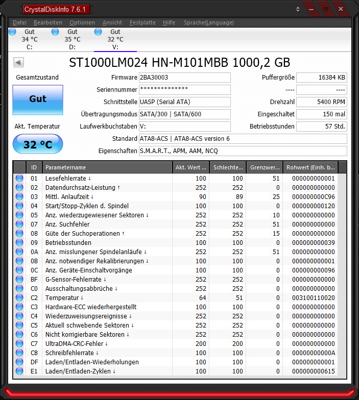

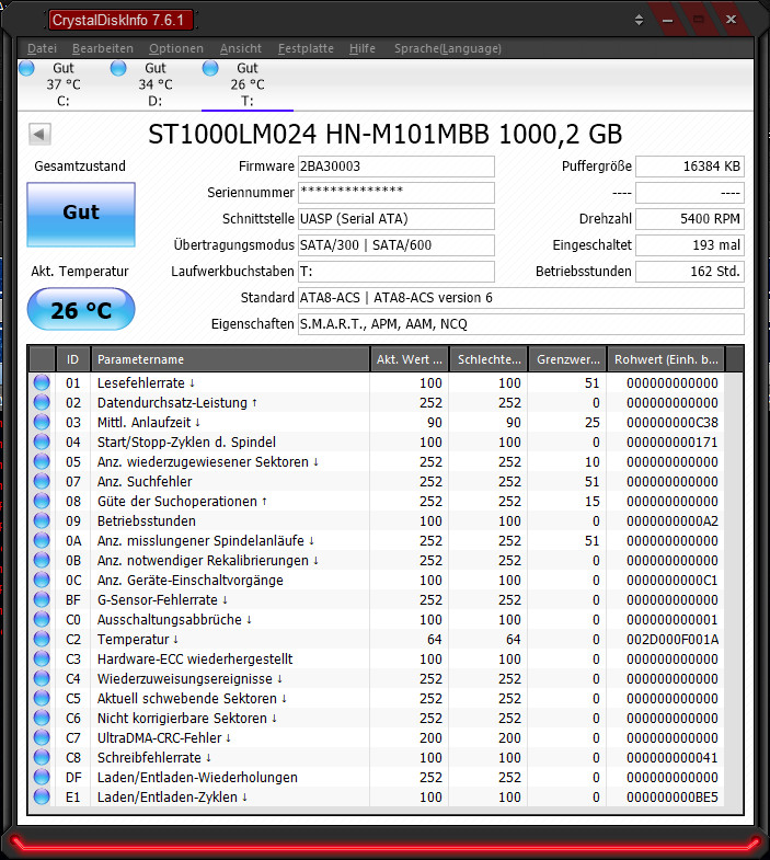

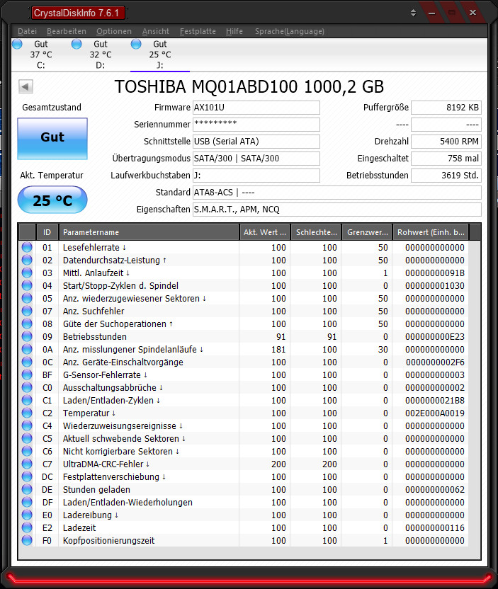

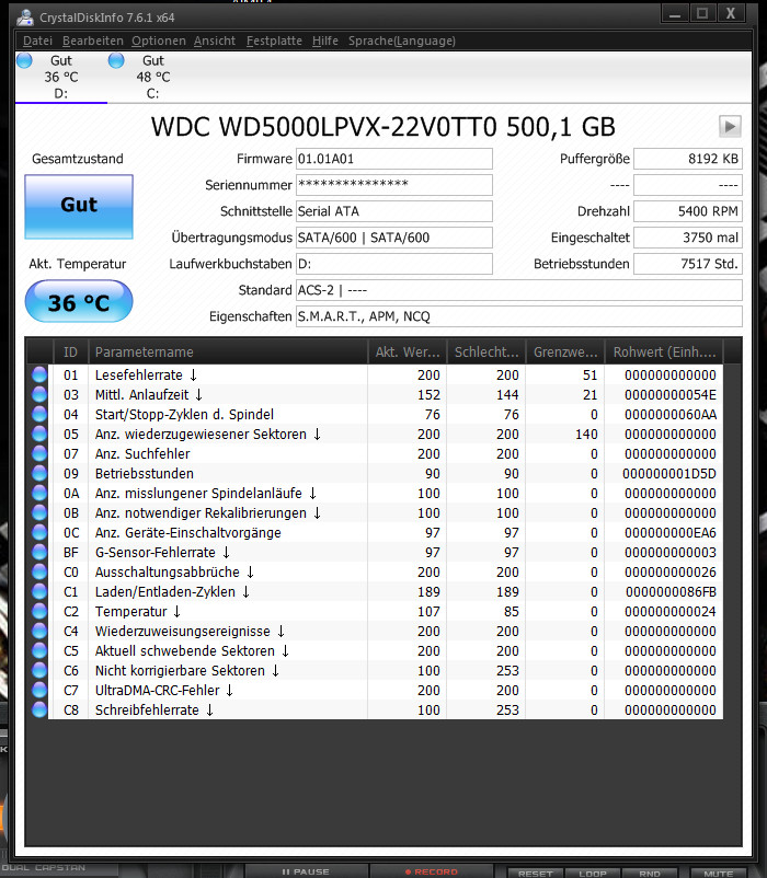

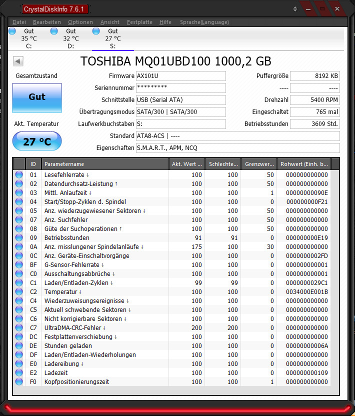

ich hab hier noch fünf weitere externe HDDs (2,5 Zoll). Drei davon sind reine backup platten
(tägliches synchronisieren von daten/internen HDDs). Die beiden anderen (toshiba_drv_K_und_L und toshiba_drv_J) dienen als zusatzspeicher für meine laptops. Auch diese Platten liefen bis jetzt völlig problemlos.

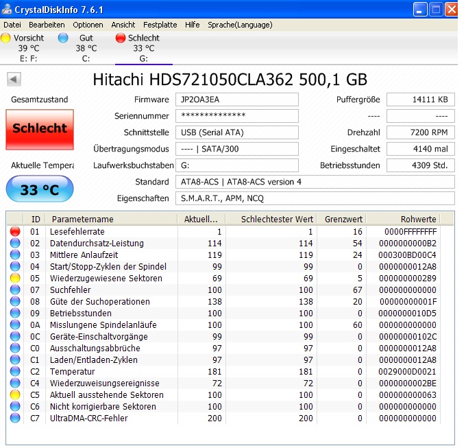

Hallo, ist die Festplatte G: defekt? Symptom: Das Hochfahren des Betriebssystem dauert extrem lange zuerst 20 min(vor 3 Tagen), dann 2 Stunden, heute gar nicht mehr. geht immer in checkdisk, schreibt fehler in index $I30 Datei 69 werden berichtigt.... Als das Betriebssystem lief, dauerte das Laden von Programmen sehr lange. Wenn z. B. firefox gestartet wurde, konnte ich ganz normal surfen. Festplatte ausgebaut und mittels SATA to USB an PC angeschlossen. Beim lesen der Dateien, dauert alles sehr lange. Mit Mühe kann ich wichtige Dateien vllt noch retten.
Ja die ist hin, die hat eine extrem hohe Lesefehlerrate und auch schon schwebende und wiederzugewiesene Sektoren. Wenn da wichtige Daten drauf sind von denen es kein Backup gibt, dann kopiere die ins Backup und entsorge die Platte danach, denn die hat ihre die geplante Nutzungsdauer längst hinter sich, da es noch eine Hitachi ist und WD die Festplattensparte von Hitachi 2011 übernommen hat, seither heißt die nun HGST. Samsung hat früher auch immer recht offen in die Datenblätter geschrieben, so wie hier:
Bei aktuellen HDDs steht das nur noch sehr selten so offen im Datenblatt, aber indirekt findet man es auch immer noch, so steht bei der ST1000VX005 im Product Manual auch noch
Aus 50.000 insgesamt und 10.000 pro Jahr ergibt sich dann aber doch wieder der Hinweis auf die geplante Nutzungsdauer von 5 Jahren.

Hi,
ich hab hier insgesamt drei laufwerke (zwei HDDs und eine SSD), die in zwei laptops eingebaut sind.
Im (gaming-)laptop MSI GE60 befinden sich diese Laufwerke: MSI_GE60_HDD.jpg und MSI_GE60_SSD.jpg.
Ich benutze ihn schon seit einigen Jahren als desktopersatz (läuft also öfter mehrere stunden am tag).
Im (etwas älteren) laptop Packard Bell TSX62 befindet sich diese HDD: Packard_Bell_TSX62_HDD.JPG.
besten dank im voraus !
Die sehen alle noch gut aus, aber bei der HDD im Notebook hat der G-Sensor schon 0x94 = 148 mal ausgelöst, also zu harte Stöße oder Vibrationen erkannt. Dies ist bei mobil genutzten Notbooks nicht selten, aber HDDs sind empfindlich und daher sollte man entsprechend vorsichtig mit denen umgehen, oder besser eine SSD einbauen, denn die vertragen Stöße im Gegensatz zu HDD problemlos, denn da ist ja keine Mechanik drin. Deine hat offenbar bisher noch keinen Schaden genommen, aber dies kann schon beim nächsten mal anderes sein, da steckt man nicht drin.
Von HGST gibt es dieses Video über die Empfindlichkeit und korrekt Handhabung von HDDs, mit dem Empfehlung wie die Umgebung aussehen sollte auf denen mit HDDs gearbeitet wird und sie weisen darauf hin, dass die Schäden sich auch erst später bemerkbar machen können.
Denke aber dran: Wenn man wichtige Daten hat die man nicht verlieren will, sollte man davon immer ein Backup haben, denn auch HDDs und vor allem SSDs die heute in Ordnung sind, können morgen ausfallen, gerade bei SSDs kündigen sich Ausfälle nur selten vorher an! Außerdem bedrohen nicht nur HW Ausfälle die Daten! Ein ordentliches Backup liegt immer auf einem Medium welches in einem anderen Gehäuse steckt als das Medium mit den Originaldaten.
Reaktionen: NRJ
