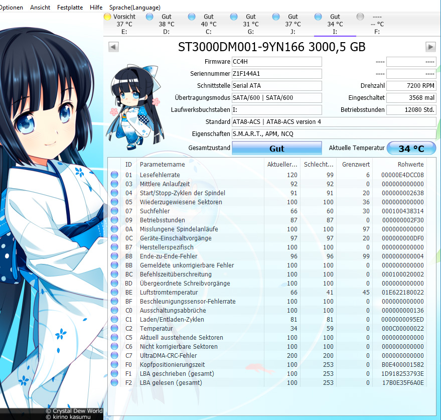

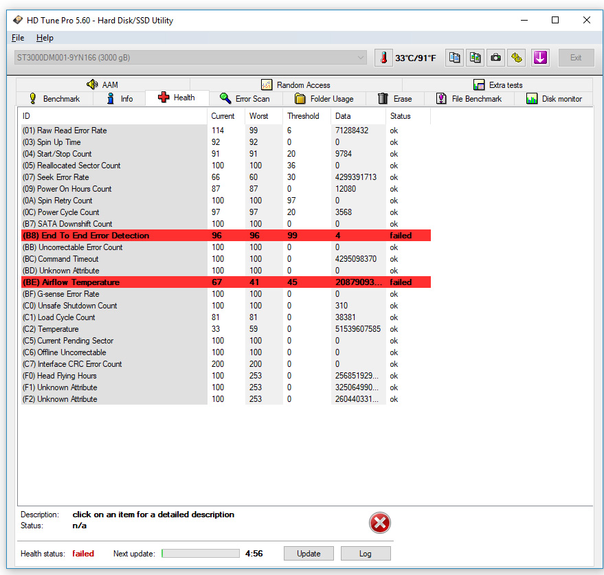

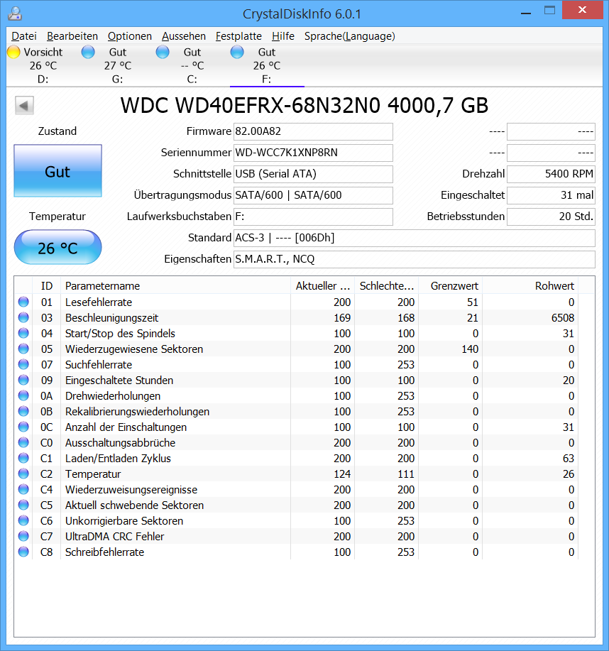

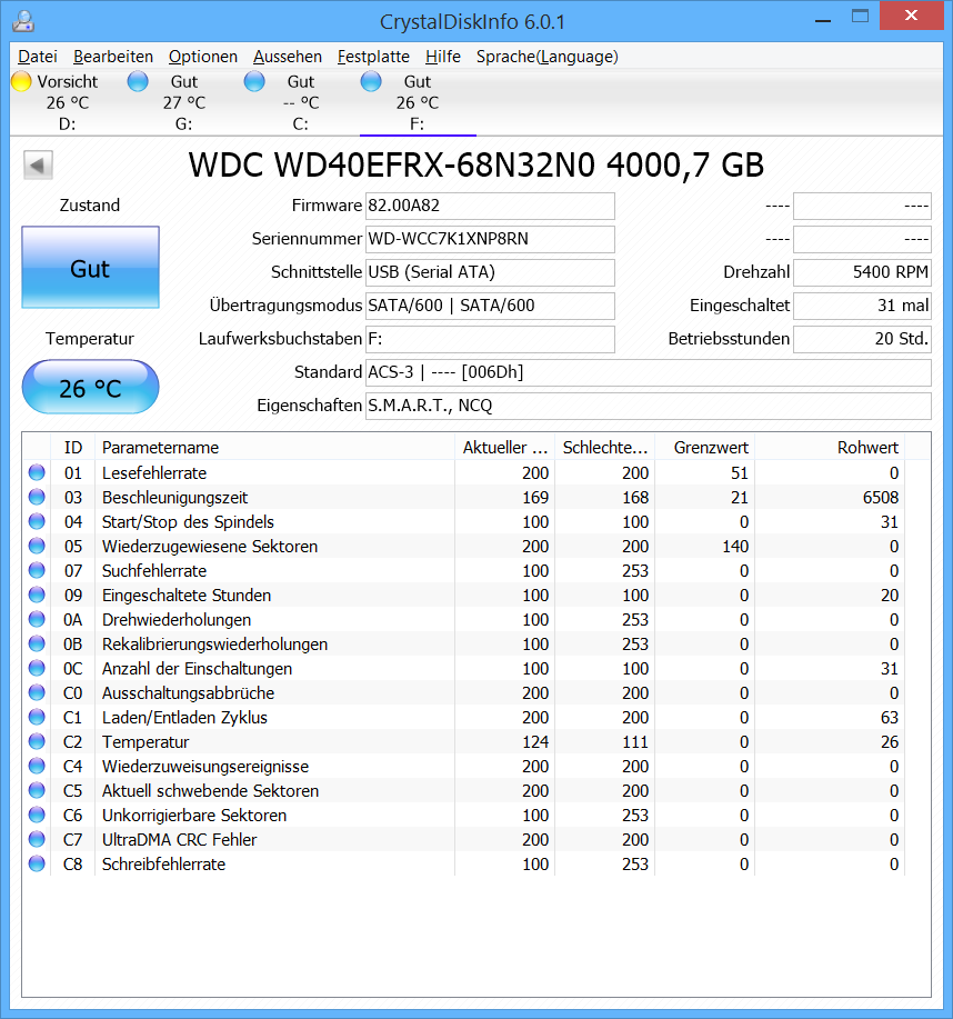

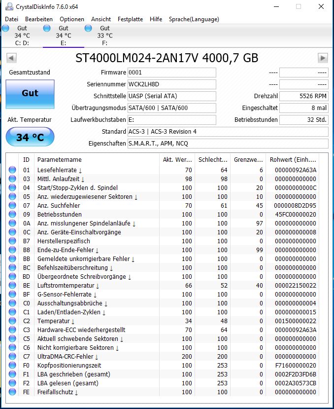

genocide7 schrieb:Meint ihr dieses Festplatten verhalten ist in Ordnung?
Holt schrieb:Poste doch bitte mal den Screenshot von CrystalDiskInfo
So bin jetzt dazu gekommen mal das Program drüber laufen zu lassen. Wie gesagt als die Platte nicht erkannt wurde, konnte auch CDI nichts machen. Jetzt scheint erst mal alles wieder zu laufen. Ist das normal bei ext. Platten?
VierNull, die S.M.A.R.T. Werte zeigen ja auch jede Menge Auslösungen des G-Sensors (Attribut BF, Anzahl im Rohwert) und damit ist es kein Wunder, dass die schwebende und wiederzugewiesene Sektoren hat. HDDs sind empfindlich und bei wirklich mobil genutzten Notebooks sollte man daher auch besser nur SSDs verbauen.
genocide7, die Werte sind absolut in Ordnung, da ist nichts was auf die Platte als Ursache der Probleme hinweist.

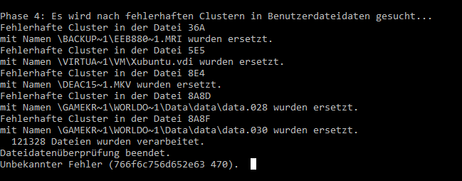

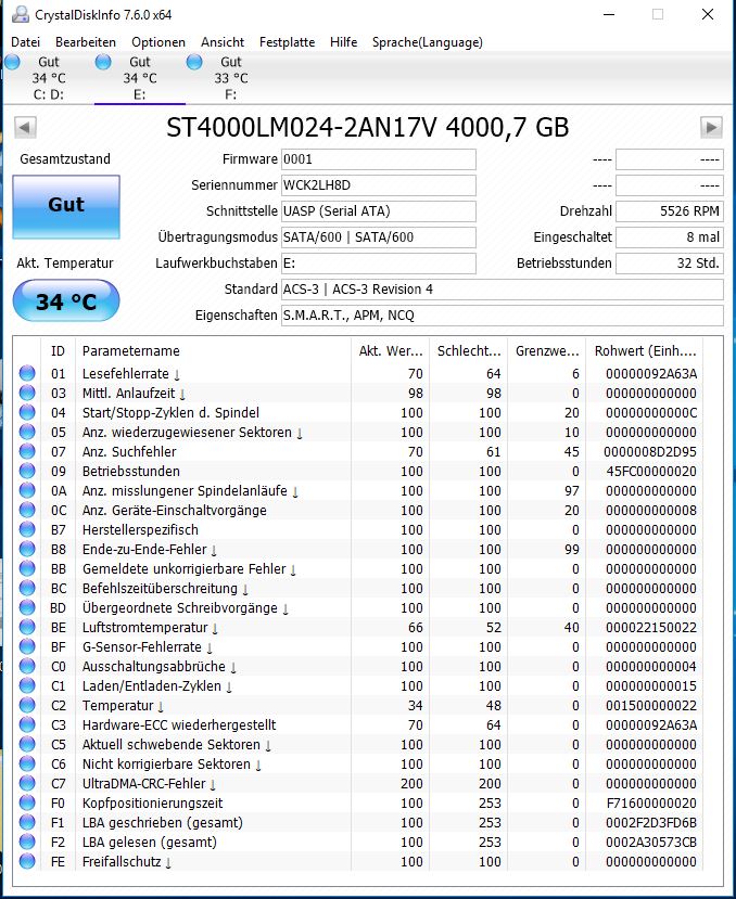

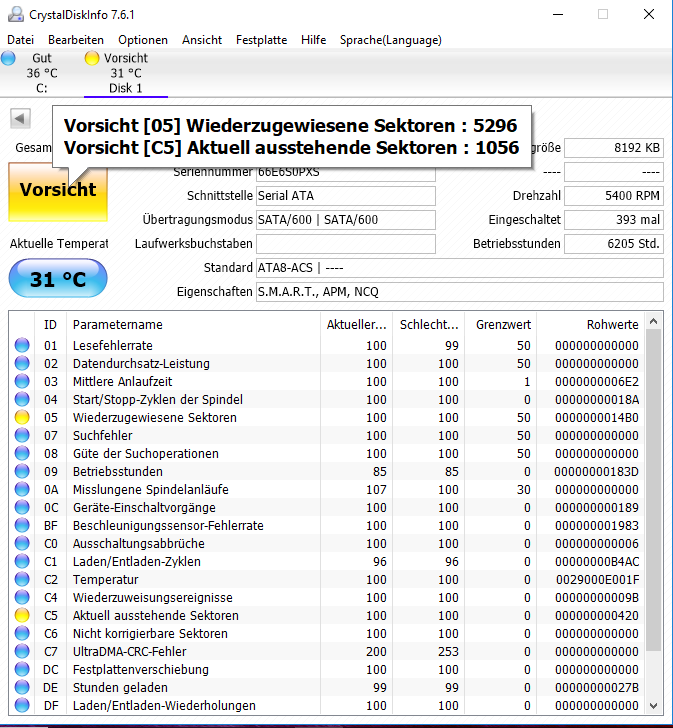

Nachdem mir sehr lange Lesevorgänge auf einer meiner Platten aufgefallen sind habe ich nachgeschaut und und 4 Schwebende Sektoren festgestellt. Beim kopieren des HDD Inhalts auf ein zweites Laufwerk waren einige Dateien bereits nicht mehr lesbar und die Anzahl der schwebenden Sektoren stieg weiter an.
Mit chkdsk E: /r /f wurden ebenfalls fehlerhafte Sektoren festgestellt und ersetzt(?). Im Anschluss gab es aber einen Fehler.
Die Software von WD Data LifeGuard zeigte keine schwebenden Sektoren bei den SMART Werten, stellte nach einem erweiterten Scan jedoch HDD Fehler fest und brach beim Reparaturversuch mit einem Fehler ab. Ich traue CrystaldisInfo hier mehr.
Aktuell läuft diskpart mit clean all. Die Daten sind nur Archieve, VM's, Downloads, Backups vom Systemlaufwerk etc. also nichts tragisches / eine Kopie habe ich. Der CrystaldiskInfo Screen ist der aktuelle Zustand der HDD.
Ignoriert die Platte die defekten Sektoren wenn sie nicht durch neue ersetzt werden? Ich werde sie trotzdem durch eine neue ersetzen.
Schwebende Sektoren sind Sektoren deren Daten nicht mehr zur ECC passen die hinter jedem Sektor steht und mit deren Hilfe auch nicht mehr korrigiert werden können. Da die korrekten Daten nicht mehr feststellbar sind, gibt die Platte statt falscher Daten einen Lesefehler als Antwort wenn man versucht diese zu lesen. Das kann auch anderen Gründe als defekte Oberflächen haben, z.B. einen Stromausfall während eines Schreibvorgang der dazu führt, dass eben nicht die ganze Daten plus der neuen ECC geschrieben wurden oder wegen eines Stoßes oder Vibrationen ist der Kopf beim Schreiben aus der Spur gekommen und hat Daten auf der Nachbarspur überschrieben. Auch arbeiten HDDs nicht 100%ig und die Hersteller geben die Fehlerhäufigkeit auch in Form der UBER an, wobei eine UBER von 1:10^14 bedeutet, dass je 10^14 gelesener Bits was etwa 12TB gelesener Daten entspricht, ein Lesefehler und damit schwebender Sektor im Rahmen der Erwartungen liegt.Cebo schrieb:Beim kopieren des HDD Inhalts auf ein zweites Laufwerk waren einige Dateien bereits nicht mehr lesbar und die Anzahl der schwebenden Sektoren stieg weiter an.
Das nicht mehr alle Dateien gelesen werden können, ist normal wenn es schwebende Sektoren gibt, da die normalen Tools dann abbrechen wenn sie statt der Daten einen Lesefehler bekommen und wenn sie das nicht machen würden, wäre die Datei sowieso korrupt. Die Daten die auf einem schwebenden Sektor stehen, sind nun einmal verloren, da hilft dann nur ein Backup davon zu haben und ein Backup sollte man immer von allen wichtigen Daten haben!
Das die Anzahl der schwebenden Sektoren steigt wenn viel gelesen wird ist auch nicht ungewöhnlich, denn dann fällt oft erst auf das der eine oder andere Sektor doch nicht mehr korrekt gelesen werden kann.
Die Controller merken sich die schwebenden Sektoren und prüfen die Daten nach dem erneuten Schreiben auf diese Sektoren, dann verschwinden diese einfach oder werden eben durch Reservesektoren ersetzt. Deren Anzahl ist dann im Rohwert vom Attribut 05 zu sehen und bei C4 wie oft Sektoren wiederzugewiesen wurden.Cebo schrieb:Mit chkdsk E: /r /f wurden ebenfalls fehlerhafte Sektoren festgestellt und ersetzt(?).
Wieso nicht? Vergiss nicht, dass die Anzeige nicht ständig aktualisiert wird und die angezeigten Werte vom Controller stammen, nur die Bewertung ob Gut, Vorsicht oder Schlecht macht das Tool selbst.Cebo schrieb:Ich traue CrystaldisInfo hier mehr.

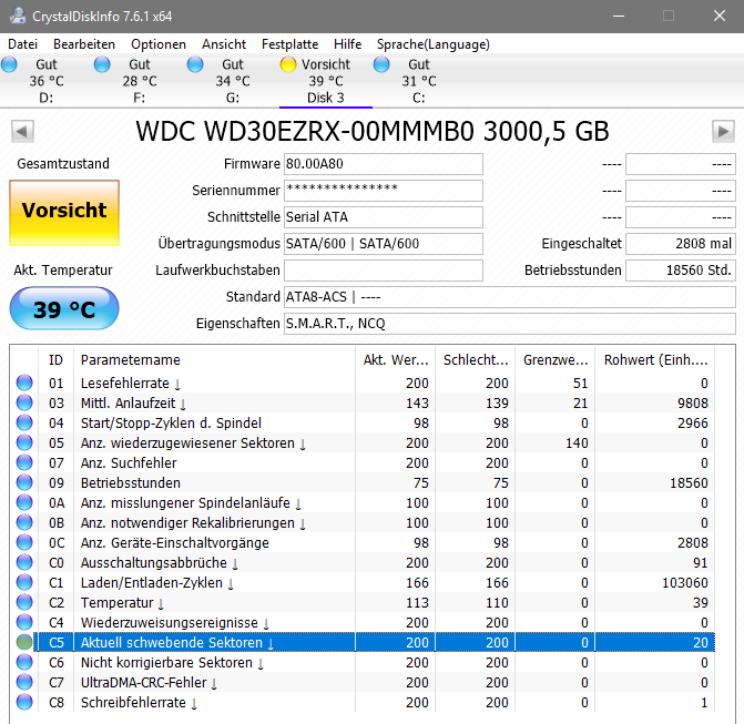

Holt schrieb:Es gibt zwei Schreibfehler und zwei schwebende Sektoren, Schwebende Sektoren sind Sektoren deren Daten nicht mehr zur ECC passen die hinter jedem Sektor steht und mit deren Hilfe auch nicht mehr korrigiert werden können. Da die korrekten Daten nicht mehr feststellbar sind, gibt die Platte statt falscher Daten einen Lesefehler als Antwort wenn man versucht diese zu lesen. Das kann auch anderen Gründe als defekte Oberflächen haben, z.B. einen Stromausfall während eines Schreibvorgang der dazu führt, dass eben nicht die ganze Daten plus der neuen ECC geschrieben wurden oder wegen eines Stoßes oder Vibrationen ist der Kopf beim Schreiben aus der Spur gekommen und hat Daten auf der Nachbarspur überschrieben. Auch arbeiten HDDs nicht 100%ig und die Hersteller geben die Fehlerhäufigkeit auch in Form der UBER an, wobei eine UBER von 1:10^14 bedeutet, dass je 10^14 gelesener Bits was etwa 12TB gelesener Daten entspricht, ein Lesefehler und damit schwebender Sektor im Rahmen der Erwartungen liegt.
Vergiss nie ein ordentliches Backup aller wichtigen Daten zu haben und außerdem solltest Du Dir darüber im Klaren sein das einfache Desktopplatten wie diese WD nicht über Schutz vor Vibrationen verfügen und daher nur für die Verwendung als einzige HDD im Gehäuse gedacht sind, weil sie eben nicht mit den Vibrationen umgehen können die die anderen HDDs im Gehäuse erzeugen. Dadurch können dann eben die Köpfe aus der Spur kommen. Außerdem sind sie nur für 2400 Power On Hours pro Jahr ausgelegt, wenn mehr zusammenkommen oder man mehrere HDDs in einem Gehäuse verbaut, sollte man NAS Platten, also z.B. die WD Red statt der Green/Blue verwenden, wie es WD auch selbst bei den externen MyBook Duo macht.
Danke Dir für Deine ausführliche Antwort! Die Vibrationen der anderen Platten dürften eigentlich kein Problem darstellen, fest verbaut sind aktuell zwei 3,5" HDDs, eine SSD und eine 2,5" HDD. Alle HDDs sind gummigelagert, deswegen sollte es von der Seite her keine Probleme geben. Dein Punkt mit den Betriebsstunden gibt mir allerdings zu denken, C: hat mittlerweile 9100 Stunden auf dem Bunkel und ist ca 4,5 Jahre alt. Ich werde mir da in der Zukunft etwas überlegen müssen...
Eine zu weiche Gummiaufhängung ist auch nicht gut, da die HDDs dann durch die Kopfbewegungen in Eigenschwingungen versetzt werden kann. HDDs altern übrigens auch wenn sie nicht genutzt werden und sind daher auch nur beschränkt lagerbar. Dazu schreibt Seagate z.B. hier und auch in einigen anderen Product Manuals:

Nach diskpart clean all sind nun keine schwebenden Sektoren aber auch keine neu zugewiesenen mehr in CrystaldisInfo zu sehen. Demnach handelte es sich lediglich um Dateisystemfehler und nicht um physisch defekte Sektoren auf der HDD richtig?
meinte ich CrystaldisInfo im Vergleich zu Western Digital Data LifeGuard, welches keinerlei schwebende Sektoren angezeigt hat.Cebo schrieb:Ich traue CrystaldisInfo hier mehr.

Hast Du dazwischen schon chkdsk /R ausgeführt? Dann waren die schwebenden Sektoren alleine dadurch schon weg, denn dabei wurden auch alle Sektoren überschrieben. Außerdem ist die Frage was Dur LifeGuard angezeigt hat, waren es die S.M.A.R.T. Attribute, das Error Log oder die Ergebnisse der Selbsttests?Cebo schrieb:meinte ich CrystaldisInfo im Vergleich zu Western Digital Data LifeGuard, welches keinerlei schwebende Sektoren angezeigt hat.
Nein, wegen LifeGuard noch CrystalDiskInfo zeigen irgendwas zum Filesystem an, die sind die Folge der schwebenden Sektoren. Wie ich schon geschrieben habe, sind Sektoren deren Daten nicht mehr zur ECC passen die hinter jedem Sektor steht und da es nach dem Überschreiben eben keine wiederzugewiesenen Sektoren gab, dürften diese eben andere Ursachen als physikalische Defekte gehabt haben. Einige der möglichen Ursachen hatte ich ja auch schon genannt und es ist durchaus häufig das die Schwebende Sektoren nicht physikalische defekte Sektoren sind.Cebo schrieb:Nach diskpart clean all sind nun keine schwebenden Sektoren aber auch keine neu zugewiesenen mehr in CrystaldisInfo zu sehen. Demnach handelte es sich lediglich um Dateisystemfehler und nicht um physisch defekte Sektoren auf der HDD richtig?
