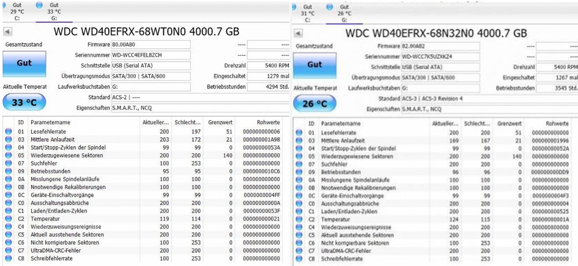

Hi zusammen
Ich könnte die folgenden beiden WD Red 4TB zu einem guten Preis übernehmen. Darf ich Euch um Eure Meinung bitten ?
Beiliegend die ausgewerteten Daten aus CrystalDiskInfo.
Im oberen Teil unter Punkt "Standard" sind jeweils unterschiedliche Info's drin. Ist das ein Problem ? Ansonsten sind die Werte nicht schlecht oder ?
Vielen Dank für die Hilfe und beste Grüsse Ferguson
Mit den Platten ist alles in Ordnung.

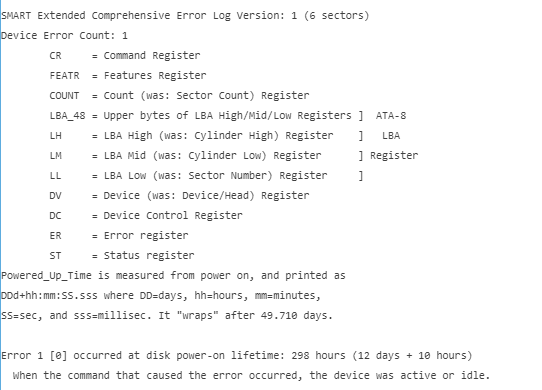

Meine neulich eingebaute Western Digital Red 2 TB zeigt mir in Webmin bereits einen Fehler an. Da ich SMART-Werte aber nicht selber auswerten kann, bitte ich um eure Hilfe.
Error: ABRT nachdem zuletzt SMART RED LOG ausgeführt wurde, keine Ahnung was da genau passiert ist, aber die Attribute sind alle in Ordnung und mir scheint da das Auslesen der Angaben die Du gepostet hast vorher schon mal versucht und dabei abgebrochen worden zu sein.

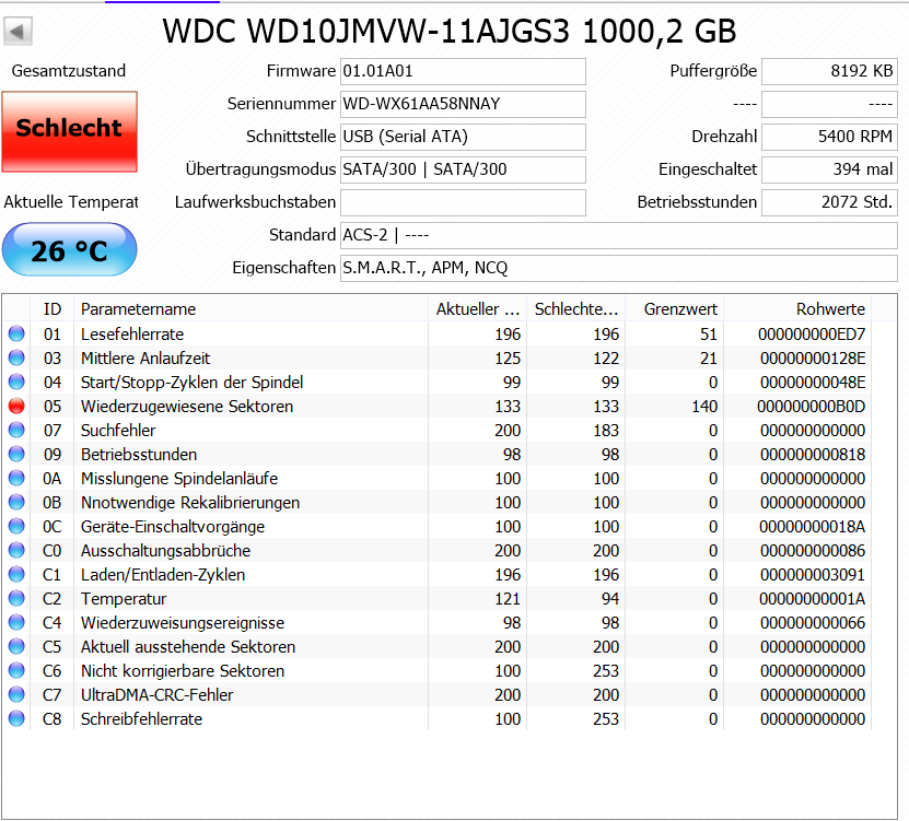

Moin Leute, ich habe ein Problem mit meiner WD-Elements Platte. Heute wurde sie immer langsamer und als ich sie später nochmal anschließen wollte, gab es ein Problem. Sie ist zwar sichtbar (:M) und das System sieht, dass es ein WD-Element Gerät ist, aber er zeigt keinen Speicher an und ich kann nicht drauf zugreifen. Außerdem wird das System immer langsamer, wenn ich drauf zugreifen will.
Gibt's die Möglichkeit, die Daten irgendwie zu retten?
Anbei der Screenshot.
Wenn der Rohwert B03 hexadezimal ist, dann hat deine Festplatte stolze 2819 wiederzugewiesene Sektoren. Die Lesefehlerrate ist mit 3799 auch sehr hoch. Angaben ohne Gewähr, da ich davon keine Ahnung habe.
Wenn noch irgendwas auf der Platte drauf ist, am besten "versuchen" zu sichern.
Bei 2072 Betriebsstunden schon sehr seltsam. Ich würde die Platte so schnell es geht ersetzen.
Daten sichern, dann die Festplatte entsorgen. Aber vorher alle Daten vernünftig löschen.
