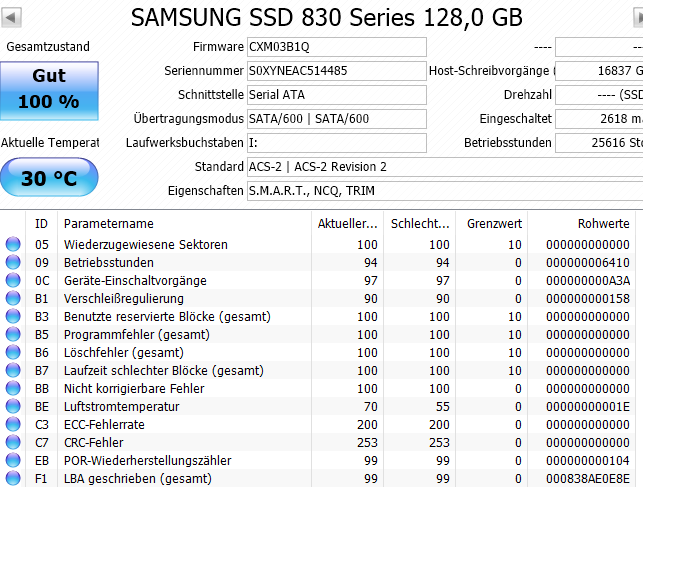

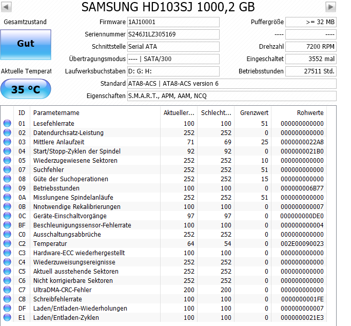

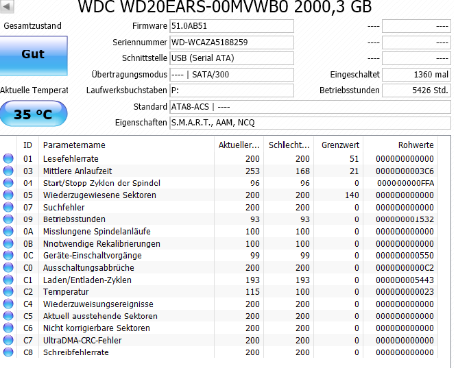

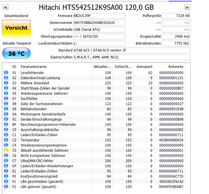

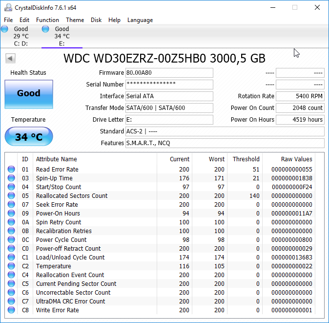

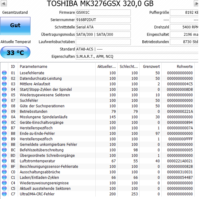

Hi, keine Ahnung ob das so gut kommt wenn ich so viele reinpushe.
Aber ich bin gerade beim aussortieren von Festplatten. Ein paar werden zu Backups die anderen... kA und die Externen werden zu Internen.
Das die meisten über ihrer Lebenserwartung sind ist mir klar, daher frage ich auch nur wegen den restlichen Werten.

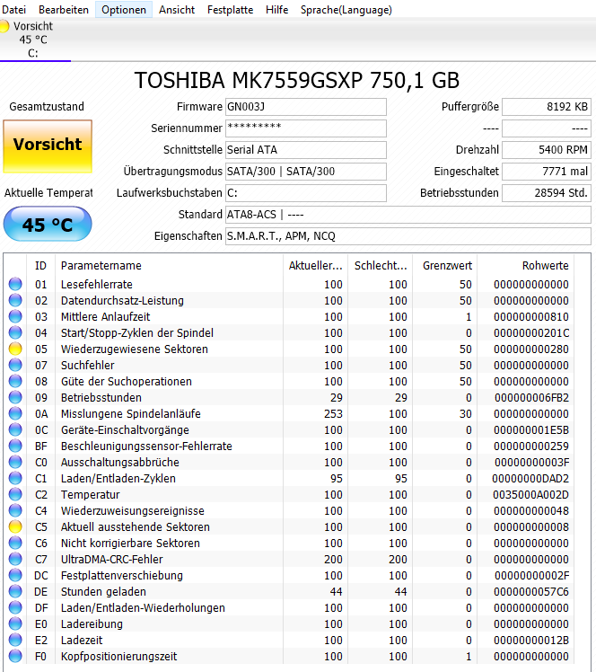

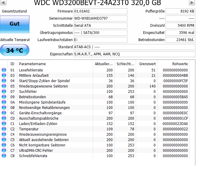

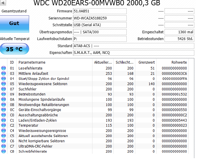

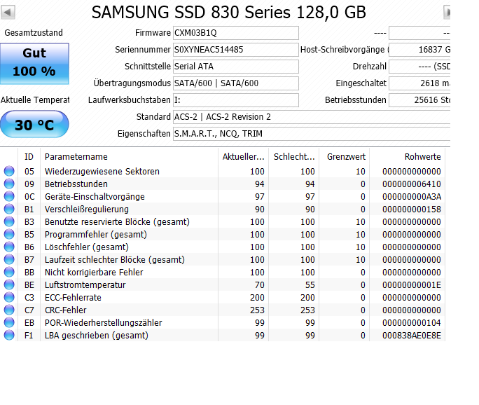

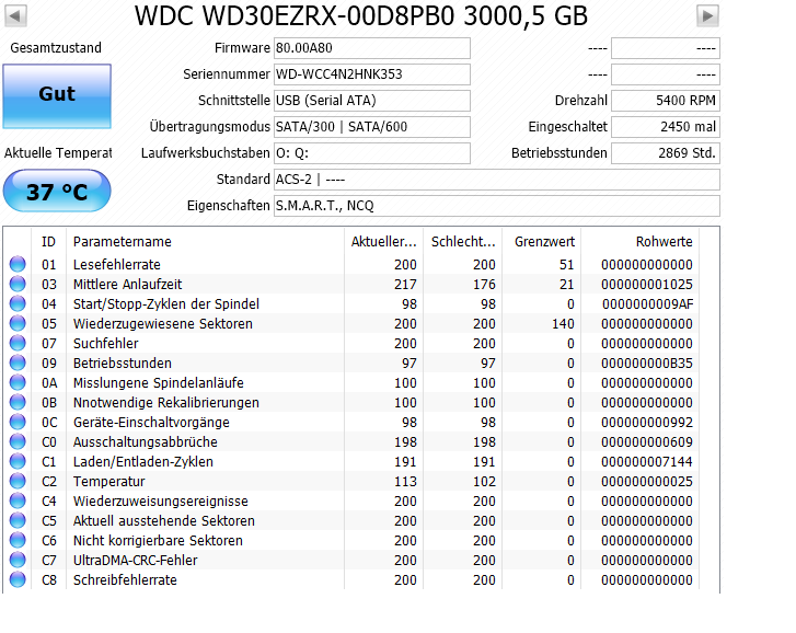

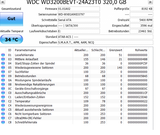

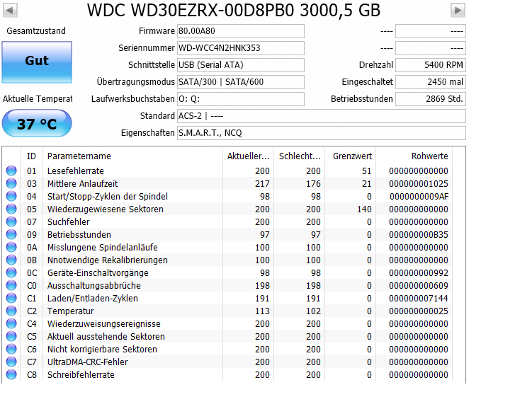

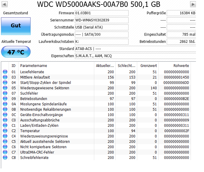

Samsung1TB.pngWD2TB.pngWD3TB.pngWD3TB.pngWD320GB.pngWD500GB.pngToshiba320GB.png120GB.pngSSD930.png
1.) HD103SJ: Ein paar Schreibfehler und Lade-Entlagewiederholungen sowie 4 Auslösungen des G-Sensors, also zu harte Stöße während die lief.
2.) WD20EARS alles in Ordnung
3.) WD30EZRX alles in Ordnung, da fallen mir aber viele Ausschaltungsabbrüche auf, Du solltest USB Platten immer über "Hardware sicher entfernen" abmelden und erst dann abziehen oder ausschalten, wenn Windows dies erlaubt, sonst riskierst Du irgendwann beim nächsten Einschalten aufgefordert zu werden sie erst zu formatieren.
4.) WD3200BEVT alles in Ordnung
5.) WD5000AAKS alles in Ordnung
6.) MK3276GSX alles in Ordnung, die 5 Befehlszeitüberschreitungen können auch entstanden sein wenn es bei einer anderen Platte Probleme mit dem Datenkabel gab oder in Folge der viele Auslösungen des G-Sensors, also viele Stöße oder Vibrationen während des Betriebs. Kann es an der Aufhängung liegen oder ist ein Bass in der Nähe? Ein wirklich harter Stoß der Schäden verursacht, war aber offenbar bisher nicht darunter.
7.) Hitachi 120GB, die hat einen schwebenden Sektor, was kein Hinweis auf einen Defakt sein kann aber noch längst nicht sein muss, so kann der auch von einem unerwarteten Spannungsabfall oder Stoß während eines Schreibvorgangs kommen.
8) Samsung 830, alles in Ordnung, es sind noch 90% der spezifizierten P/E Zyklen der NANDs übrig, die NANDs werden also bei der Nutzung noch 9x so lange halten wie sie schon in Benutzung ist. Vorher dürfte was andere kaputt gehen, es gibt ja nicht nur NANDs in so einer SSD oder als zu klein oder zu langsam ausrangiert worden sein.
Beachte das bei den HDDs die S.M.A.R.T. Werte eine Momentaufnahme sind, gerade wenn sie lange unbenutzt rumgelegen haben, kann der Zustand sich auch bald verschlechtern außerdem kann jede HW jederzeit auch mal komplett ausfallen.

Das man "sicher entfernen" sollte ist mir klar. Allerdings habe ich den Button nicht. Und das es nur die "WD30EZRX " trifft finde ich irgendwie seltsam da die "WD20EARS " eigentlich immer mit der zusammen angesteckt ist.
Die G-Sensor Auslöser könnten daher sein, da ich manchmal auf den Tower hauen muss.... Da fängt irgendwas an zu rattern oder surren und nach ein paar gut platzierten "Klapsern" ist es wieder still.
Ich dachte man könne die schwebenden Sektoren mit einer Formatierung oder chkdsk lösen? Habe beides gemacht aber bringt nichts.
Beim Überschreiben wird der Controller prüfen ob die neuen Daten danach korrekt gelesen werden können, entsprechend verschwindet der schwebende Sektor und es wird ggf. ein Reservesektor dafür verwendet, wenn es wirklich ein Problem mit dem Sektor gibt.

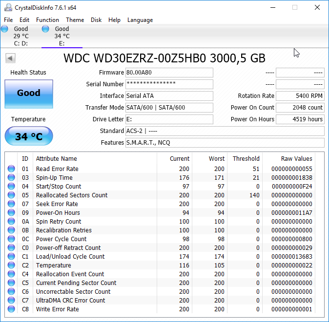

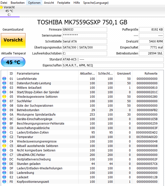

Guten Tag,
ich würde mal nach einer Einschätzung bezüglich des Festplattenzustands fragen.
Problem: Datenträgerauslastung springt stark, und bei schon ca. 5 Mb/s bei 100%, das müsste die Festplatte ja locker abkönnen.
Ausgelesene Werte mit Crystal-Disk:
Ein SeaTool-Langzeittest ist auch gescheitert, Kurztest und SMART-Test waren hingegen erfolgreich.
System (2012 Neukauf):
Windows 10 Home (64-Bit)
Intel i7-2630QM
8 Gb RAM
AMD Radeon HD 6650M, 2 GB
Sofern die Festplatte ausgetauscht werden sollte, ist ein Upgrade auf eine SSD sinnig?
Vielen Dank schonmal für die Hilfe, hoffe ich habe nichts vergessen an Informationen zu liefern.
Eigene Dateien sichern - Dann löschen (hast nur C:) - Backup vom System machen - SSD alleine einbauen - Backup zurück spielen - Toshiba HDD langsam formatieren - kann dann für nicht wichtige Daten noch verwendet werden.
Die Toshiba würde ich nur noch als Datenspeicher für temporäre, sehr unwichtige Daten verwenden, die man auch verlieren kann.
Edit
das war auf einen Satz bezogen, der jetzt nicht mehr im obigen Beitrag von DonKanone steht.
Aber noch was dazu. Meiner Meinung nach kann man die Datenträgerbelastungs-Anzeige von Windows 10 mehr als vergessen. Die zeigt schon bei 1 bis 5 MB/s 100% an. Also ignoriere das einfach.
Die Festplatte ist aber dennoch bald über den Jordan.
Nein, denn wenn mehrere Zugriffe parallel auf eine HDD erfolgen, denn erzeugt dies viele Kopfbewegungen und 5MB/s können dann schon sehr viel sein, da kann es auch weit tiefer gehen. Schon dies ist ein Grund diese nächste Frage mit Ja zu beantworten:
Auf jeden Fall, schon weil der G-Sensor der HDDs 0x0259 = 601 mal zu harte Stöße im Betrieb festgestellt hat und davon waren vermutlich einige wirklich schädlich, denn es gibt 0x0280 = 640 Sektoren die kaputtgegangen und durch Reservesektoren ersetzt worden sind.
HDDs sind sehr stoßempfindlich, für wirklich mobil genutzte Notebooks sollte man alleine deswegen unbedingt auf SSDs setzen, von der weit besseren Performance der SSD und deren Möglichkeit parallele Zugriffe auch wirklich parallel abzuarbeiten, mal ganz abgesehen.
Ein Backup seiner wichtigen Daten muss man übrigens immer haben, wenn man diese nicht verlieren möchte, entweder in der Cloud, auf einem NAS oder auf einer USB Platte die nur dazu dient diese Sicherheitskopie der Daten zu halten und sicher im Schrank aufbewahrt wird, wenn man nicht gerade das Backup Erstellt, Prüft oder Aktualisiert!
