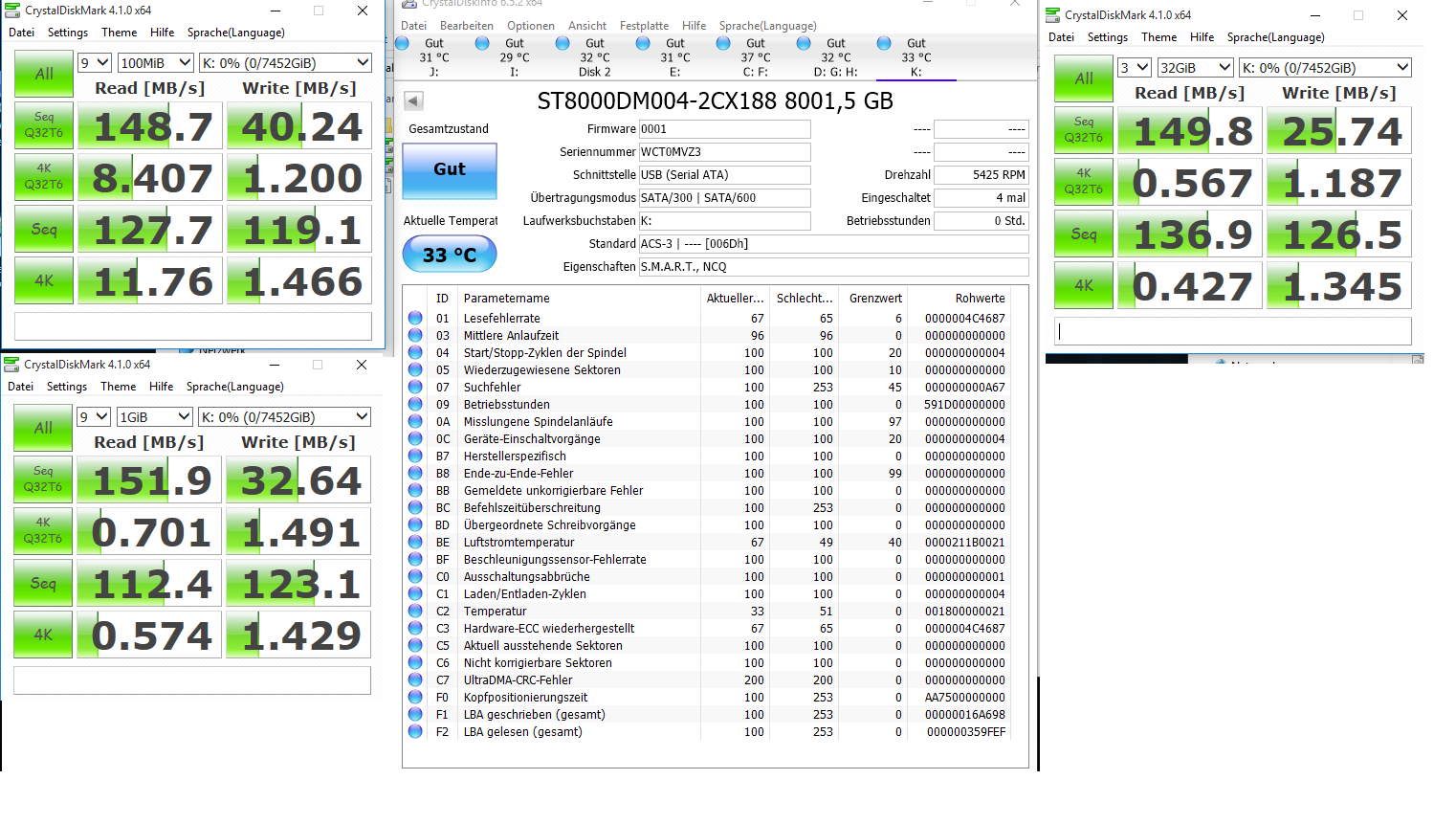

Hi, gerade meine neue Platte bekommen.
Passen die CDI Werte so? Sind die CDM Werte okay? Ist eine SMR Platte.
Die Schreibwerte sind in etwa 30MB geringer als von meinen anderen Platten, ist das wegen SMR?
Und was ist mit dem Cache? Ich hab gelesen, dass wenn der voll ist die Werte komplett runtergehen. Sind das jetzt schon die Werte mit vollem Cache, da ja die Dateigrößen größer sind als der Cache (128MB)?

Die ST8000DM004 hat SMR. Die S.M.A.R.T. Werte sind in Ordnung (nimm mal eine aktuelle Version von CrystalDiskInfo), die seq. (schau nicht oben auf die Q31T6) auch.
Die SMR Platten von Seagate haben einen OnDisk Cache und der ist einige GB groß, es ist als nicht das 128MB große DRAM des Controllers gemeint, von dem die Controller sowieso nur einen (meist eher kleinen) Teil als Datencache benutzten.
Deshalb meine Frage. Ich hab da mit 32GB getestet und die Werte waren... okay.
Wann greift der Cache, bzw. wann greift dieser nicht mehr? Wenn ich tausende von kleinen Dateien rüberschiebe dann wird er wohl runter gehen wie so jede HDD aber ist das alles?
OnDisk Cache... bedeuted, dass das der Controller direkt von den 8TB ein Stück reserviert und später dann kleiner wird?
Also, er verwendet dynamisch den HDD Platz?
Sind deswegen die 32GB kein Problem, weil er einfach mehr reserviert?
Keine Ahnung ob die Größe des OnDisk Caches dynamisch ist.

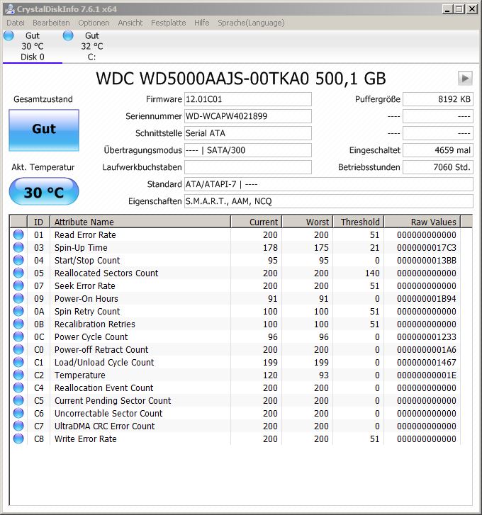

Es gibt weder Lese- noch Suchfehler, die ersten 4 Stellen zeigen nämlich bei der hexadezimalen Anzeige in CrystalDiskInfo die Anzahl der Fehler, die übrigen 8 Stellen die Anzahl der Lese- bzw. Suchvorgänge.
Mmh, wenn die keine Fehler hat, werde ich die wohl auch nicht umgetauscht bekommen bzw. wenn dann wohl nur gegen das gleiche Modell und dann möglicherweise noch refurbished...
