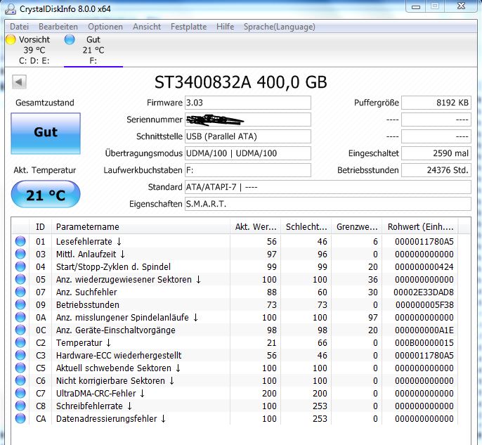

Hallo Fachverstand!
Ich habe eine IDE-HDD aus einem TV-Rekorder bekommen.
CrystalDisk meckert nichts an, aber bei der Gesamtlaufzeit bin ich da mißtrauisch.
Mit Seatools konte ich nichts werden, da das anscheinend per USB-Interface angeschlossene Platten nicht findet. Mein PC hat keinen IDE-Anschluß mehr.
Ich würde sie als Backupplatte einsetzen wollen.
Was haltet Ihr von der Platte?
Danke schonmal!
Besser ein Backup auf der Platte als gar kein Backup, aber Du solltest lieber noch ein weiteres Backup haben, wenn sie Daten wirklich wichtig sind, denn ich würde mich nicht darauf verlassen das diese HDD noch lange durchhält.

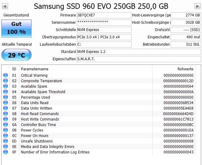

und um mal beim Thema zu bleiben 3 Fragen zur System-SSD:
  • normal, dass hier kein TRIM und Co. zu sehen sind, sondern nur SMART?
  • 8 bei "unsafe Shutdowns" heißt 8x falsch abgeschaltet?
  • eingeschaltet 490x bei 311h...da stimmt was nicht. Die hab ich seit 4 Monaten. 490 könnte also stimmen da 3-4x/Tag "Energie sparen"*, aber 311h ist viel zu wenig. PC ist ca 8-10h/Tag an?
Ach ja, was ist besser für SSD, Ruhemodus oder En. sparen?
Ja, aber alle NVMe SSDs (außer den Intel Optane die es aber auch nicht brauchen) können auch TRIM, denn die wurden ja erst eingeführt nachdem es TRIM schon gab und die Ident Daten sind bei denen eben auch anderes.
Ja, bei 490 Einschaltungen ist dies aber nicht viel. Es kann reichen ins BIOS zu gehen um einen solche unsafe Shutdown zu bekommen erst recht wenn man den Rechner dann einfach ausmacht während man im BIOS ist.
Bei viele Crucial SSDs ist es so das die bei aktivem LPM nur die Zeit zählen in der die SATA Lane auch wirklich aktiviert ist, vielleicht ist hier was ähnliches der Grund, denn auch PCIe Lanes können zum Energiesparen schlafen geschickt werden.

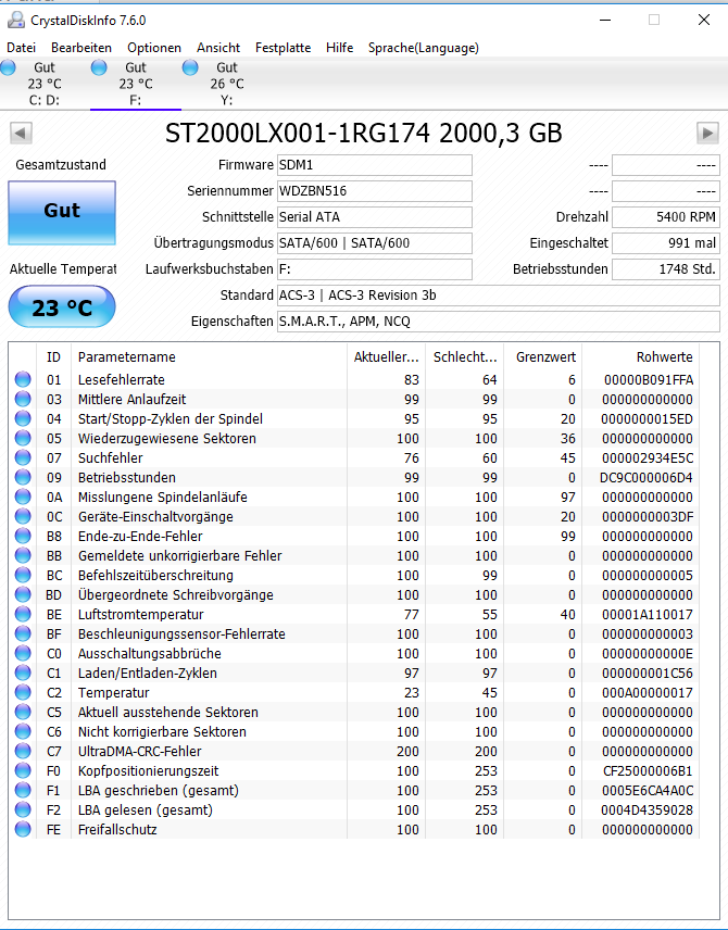

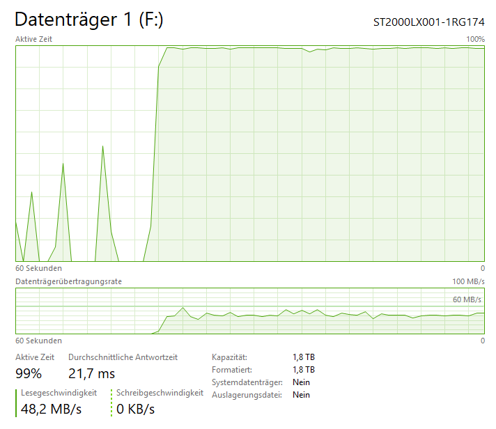

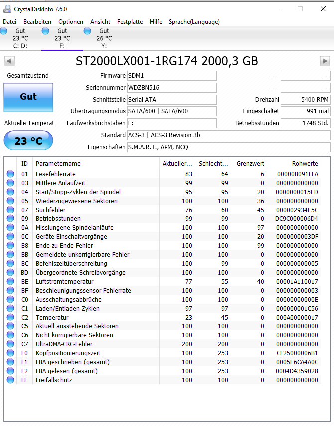

Habe gestern eine große Datei (knapp 50GB) und mir ist eher durch Zufall aufgefallen, dass meine interne HDD scheinbar etwas langsam ist.
Ich habe die Datei von meiner internen Seagate SSHD mit 2TB auf eine externe Seagate Backup Plus mit 5TB kopiert. Normalerweise hätte die externe ja der langsamere Part sein müssen weil sie schreiben musste und SMR hat, jedoch war es die interne, weil die gerade einmal auf 40 MB/s lesen kam.
Hier mal die Benchmarks / SMART Werte:
Lag der schlechte Wert daran das es so eine große Datei ist?
Platte ist nur zu gut 70% voll, also daran das sie zu voll ist kann es eigentlich nicht liegen.
Was mir sonst noch aufgefallen ist, dass sie als "tragbares Gerät" im Gerätemanager. Das hat mich zwar immer etwas genervt weil sie deswegen auch im Auswerfmenü dabei war. Hielt ich aber eher für einen Schönheitsfehler, kann das etwas damit zu tun haben?
Würde mich über eine Meinung dazu freuen, kann das leider nicht wirklich einschätzen. Vielleicht sind die Werte ja auch ganz normal und ich sehe ein Problem wo gar keins ist.
@TowelieMcTowel
Sieht alles super aus --> Kein Problem. Gerade mit SMR als ein Teil der Gleichung würde ich mir da keine Gedanken machen. Die Interne hat wohl einfach auf die SMR HDD warten müssen und ist daher eingebrochen.
Woher weißt du denn dass die interne nur auf 40MB/s lesend kam? Vielleicht kam auch nur die externe auf 40MB/s schreibend?
Das könnte theoretisch sein wenn die nur mit USB 2.0 verbunden ist statt USB 3.0. Das kannst du im Explorer sehen bei Windows 10, wenn du rechts den "Detailbereich" aktiviert hast.
Bzw hast du mal die externe HDD gebencht mit CrystalDiskMark?
War der Verlauf der Geschwindigkeit beim kopieren konstant bei 40MB/s, oder gings mal hoch und runter?

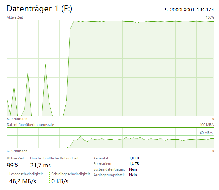

Habe im Task-Manager nachgeschaut nachdem ich die langsame Rate gesehen habe. Habe die Datei einfach nochmal kopiert und es passiert wieder das Gleiche. Oder ist das eventuell einfach ein Fehler im Task-manager der die Auslastungen nicht ordentlich anzeigt?

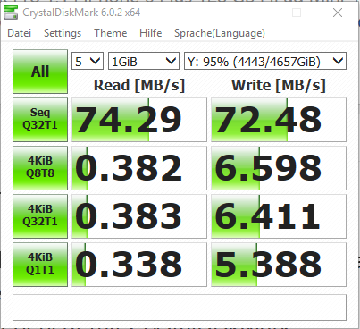

Hier der Benchmark der Externen:Benchmark extern.PNG
Hier die Auslastungen beim Kopieren:
F ist die interne, Y die externe HDD
Deine 5TB HDD scheint ja eh fast voll zu sein? Da kann die geschwindigkeit schon hinkommen. Die wird auf den äußeren Spuren kaum mehr als 50-70MB/s schaffen.
Eben wie gesagt das passt alles.
Also sind die Auslastungen im Task-Manager überhaupt nicht zuverlässig?
Weil die sagen genau das Gegenteil aus
Korrekt. Wie schon geschrieben die HDD ist zu 100% gesund und zeigt keine Zeichen von Problemen. Das Problem ist halt einfach SMR.
Alles klar, danke euch :)
Gibt es eigentlich einen Weg Windows zu sagen, dass es sich nicht um eine externe HDD handelt, sodass sie aus dem Hardware auswerfen verschwindet?
Das liegt, wenn ich mich recht erinnere, an dem Controller an dem die HDD angeschlossen ist. Musst also mal schauen ob du die HDD umstecken kannst oder ob all deine Ports von einem Controller bereitgestellt werden.
Große Dateien sind um Prinzip schneller zu lesen als kleine, solange sie nicht stärker fragmentiert sind.
Doch, denn bei HDDs passen auf die äußeren Spuren ja mehr Sektoren weil der Umfang größer ist, als auf die inneren Spuren und da eine Umdrehung immer gleich lange dauert, kommen entsprechend auch mehr Daten in der gleichen Zeit unter den Köpfen vorbei und daher sind die Transferraten auf den äußersten Spuren eben i.d.R. etwa doppelt so hoch wie auf den innersten Spuren. Wie es sich dazwischen verhält kann man schön an den Kurven von Low-Level Benchmarks wie HD Tune sehen.

Wenn ich mit die Auslastung ansehe, so gab es ja offenbar schon vor dem Kopiervorgang regelmäßig Zugriffe auf das eine Laufwerk und da sich parallele Zugriffe bei HDDs wegen der Kopfbewegungen gegenseitig massiv ausbremsen, könnte dies die Ursache gewesen sein. Vielleicht war es auch der Virenfinder, wenn der auf die Datei geschaut hat, dann bremst dies auch. Schau besser im Resourcen Monitor als im Task Manager nach, da sieht man welcher Prozess auf welche Datei zugreift.
