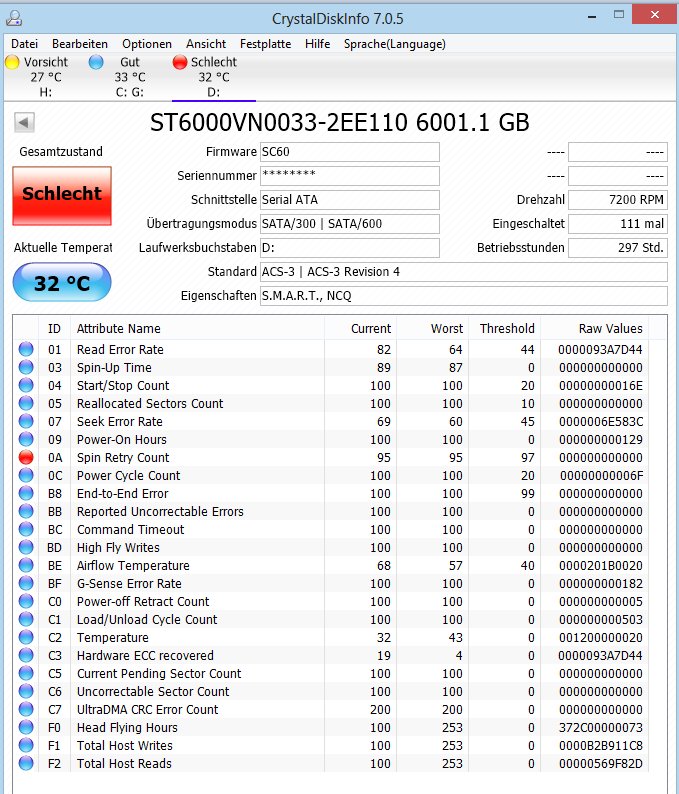

Hm, seltsam... der RAW Value des Spin Retry Counts ist 0, trotzdem wir der Wert vom Controller als eine 95 Interpretiert, was bei einem Threshold von 97 dazu führt das es als Fehler ausgegeben wird...
Evtl. mal beim Support von Seagate nachfragen was das zu bedeuten hat (evtl. kann ja auch @seagate_surfer was dazu sagen)
Der G-Sensor (ID BF) hat 386 mal ausgelöst, d.h. die Platte hat zu harte Stöße im Betrieb abbekommen.
Vermutlich hat das Auswirkungen auf den Motor, die Platte musste daher öfter neu anlaufen. Warum der Wert 0 bleibt, kann nur Seagate sagen.
Ich würde der Platte nicht vertrauen.
Stöße oder auch Vibrationen. Die Platte kann aber auch beim Transport einen Schaden bekommen haben.
Man sollte keiner einzelnen Platte vertrauen! Datensicherheit erreicht man nur durch ordentliche Backups!

Hallo zusammen
Ich habe meine neue HDD, eine Seagate IronWolf 6TB, kürzlich mit etwas grösseren Daten gefüttert. Nun werde ich sogar schon im Bios vor der Platte gewarnt. Crystal meinte folgendes, was meint ihr? Was ist da los?

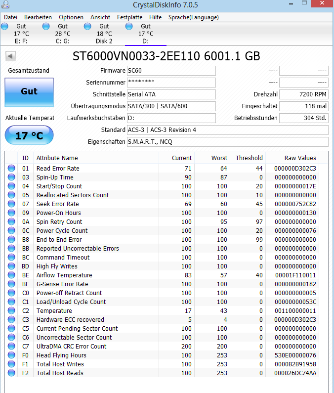

Nun hab ich heute den PC neu gestartet. Und siehe da, keine Probleme mehr. Keine Warnung im Bios, keine Smart Warnung. Woran liegt das bloss?
Nacher/ Vorher Vergleich

Da kam die HDD einmal nicht rechtzeitig auf Touren. Evtl. hat das Netzteil für ein Moment ein kleinen Aussetzer gehabt und hat somit den Motor nicht zu 100% antreiben können. Das war auch nur eine sehr kleine Abweichung. Siehe die Werte der Tabelle. Ab 97 wird der Fehler gesetzt und du warst auf 95. Das bleibt auch nach wie vor bei "Worst" stehen.
Überprüfe die HDD einfach noch mal so alle 5-10 Stunden für die nächsten paar Bootvorgänge und schau ob es a. noch mal auftritt oder b. die 95 weiter nach unten ist.

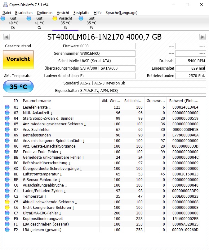

Ich weiß, dass keiner von euch ne Glaskugel daheim hat, würde trotzdessen gern wissen ob hier jemand eine realistische Diagnosse stellen kann, ob meine HDD bald schlapp macht.
Macht natürlich Sinn. :freaky:
Hm ein schwebender Sektor (der hat einmalig Auffälligkeit gezeigt und wird quasi "beobachtet" und 15 CRC Fehler... ich würde mal schauen ob das SATA Kabel richtig steckt und wenn danach bei C7 der Rohwert trotzdem weiter steigt mal das Kabel austauschen.
Die Auffälligkeit bei einem schwebenden Sektor ist, dass die Daten nicht mehr zur ECC passen die hinter jedem Sektor steht und mit deren Hilfe auch nicht mehr korrigiert werden können. Da die korrekten Daten nicht mehr feststellbar sind, gibt die Platte statt falscher Daten einen Lesefehler als Antwort wenn man versucht diese zu lesen. Das kann auch anderen Gründe als defekte Oberflächen haben, z.B. einen Stromausfall während eines Schreibvorgang der dazu führt, dass eben nicht die ganze Daten plus der neuen ECC geschrieben wurden oder wegen eines Stoßes oder Vibrationen ist der Kopf beim Schreiben aus der Spur gekommen und hat Daten auf der Nachbarspur überschrieben. Auch arbeiten HDDs nicht 100%ig und die Hersteller geben die Fehlerhäufigkeit auch in Form der UBER an, wobei eine UBER von 1:10^14 bedeutet, dass je 10^14 gelesener Bits was etwa 12TB gelesener Daten entspricht, ein Lesefehler und damit schwebender Sektor im Rahmen der Erwartungen liegt.
Die Controller merken sich die schwebenden Sektoren und prüfen die Daten nach dem erneuten Schreiben auf diese Sektoren, dann verschwinden diese einfach oder werden eben durch Reservesektoren ersetzt.
Die Platte dürfte übrigens schon so alt sein und ihre vom Hersteller geplante Nutzungsdauer hinter sich haben, die Samsung früher auch immer recht offen in die Datenblätter geschrieben hat, so wie hier:
Bei aktuellen HDDs steht das nur noch sehr selten so offen im Datenblatt, aber indirekt findet man es auch immer noch, so steht bei der ST1000VX005 im Product Manual auch noch
Aus 50.000 insgesamt und 10.000 pro Jahr ergibt sich dann aber doch wieder der Hinweis auf die geplante Nutzungsdauer von 5 Jahren.
Achte also besonders darauf immer ein ordentliches Backup aller wichtigen Daten zu haben und lies mal hier und prüfe ob Deine Platte ein FW Update benötigt.
