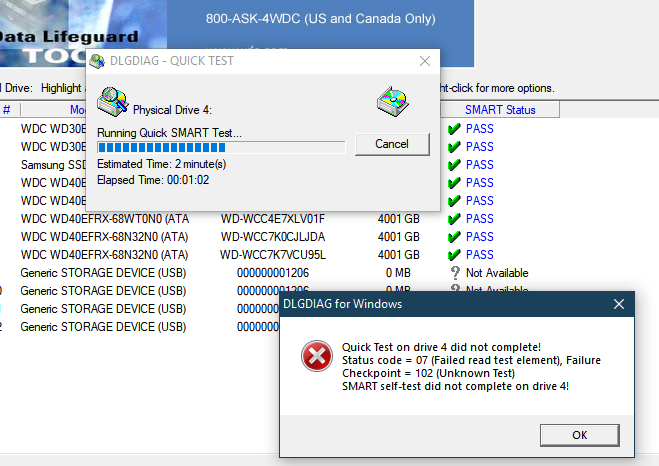

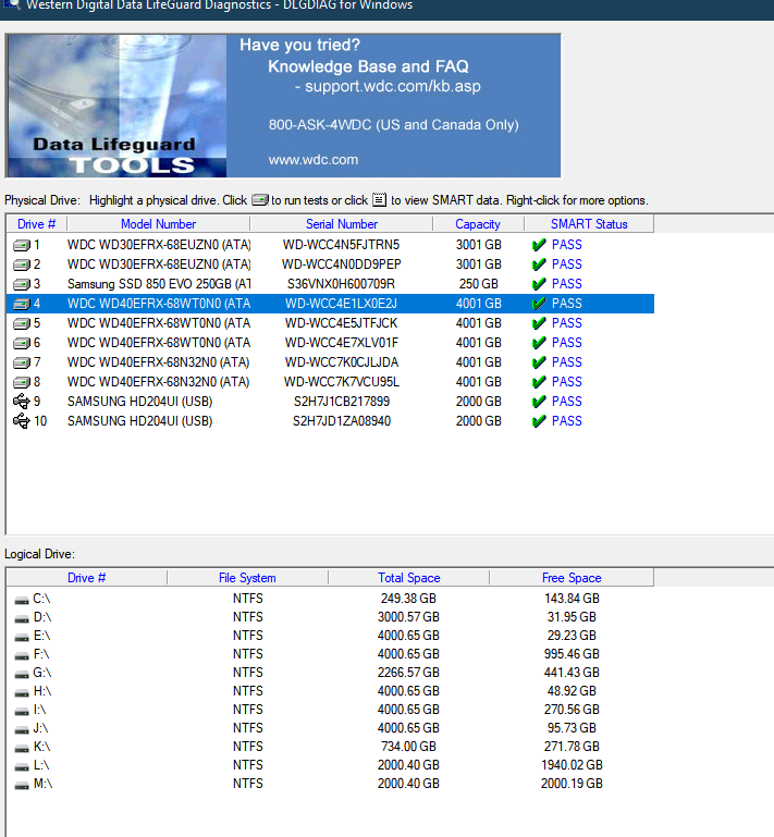

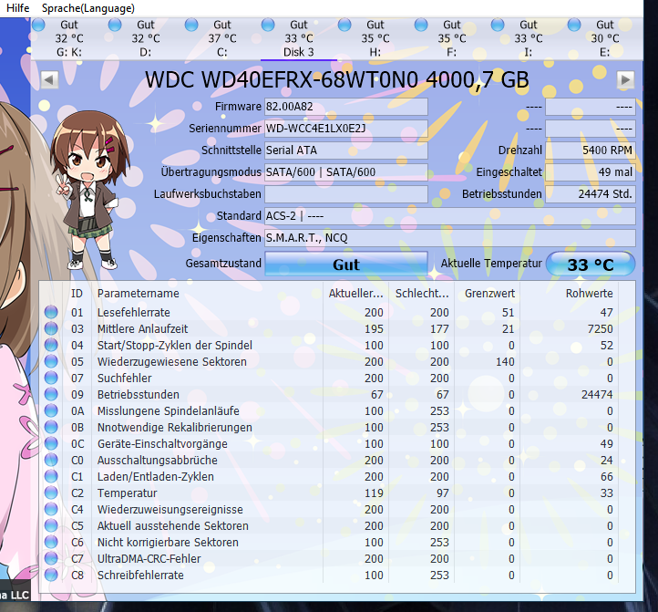

Hatsune_Miku schrieb:
Ein lowlevelformat werde ich gleich mal in angriff nehmen
Mit welcher Software ? Eine langsame Formatierung in Wondows sollte auch reichen.
Danach bitte nochmal ein Bild mit CDI. Danke
Benutze seit jahren immer folgendes Tool.
https://hddguru.com/software/HDD-LLF-Low-Level-Format-Tool/ ohne diese beschränkung der geschwindigkeit.
Auch wird das tool genutzt wenn ich alte platten durch neue ersetze. Dann wird das Tool einmal über die alte platte gejagt und die landet dann im schrank.
Das Foto werde ich dann per Edit im laufe des Tages anbinden, aber erstmal muss ich knappe 4TB auf 2x2TB samsungs verschieben :D
@HerrAbisZ
Nee die begrenzung ist raus. Hatte mir damals nen Key dafür gekauft, ja ich weiss eher unnötig und so, aber für mich hat es sich schon mehr als gelohnt.
Hab mir das WD tool mal draufgezogen und laut dem ist alles IO, ja lol und warum hatte ich dann vorhin diesen CRC error auf entsprechender Platte? Hier vertraue ich mehr dem CDI tool. erstmal wird se aber plattgemacht

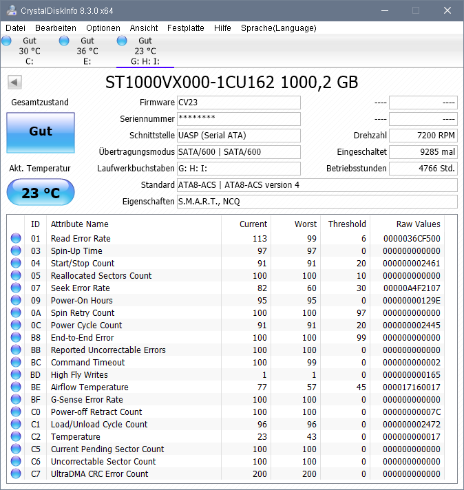

folgende Situation:
Auf dem PC meiner Eltern lief eine Seagate ST1000VX000 als einzige Festplatte (System- und Datenpartition, GPT-Partitionsstil). Installiert war Windows 7.
Mir wurde das alles erst nachträglich erzählt ... Es hat wohl damit angefangen, dass Programme wie Firefox und Thunderbird Fehlermeldungen ausgaben, so in der Art, dass nicht auf Daten (vermutlich auf die Profile) zugegriffen werden könne o.ä. Kann sein, dass auch Windows mal abgestürzt ist.
Jedenfalls häuften sich dann wohl auch die Fehlermeldungen von Windows selbst ... Neustarts konnten nicht ausgeführt werden, es lief wiederholt eine Datenträgerüberprüfung durch.
Und irgendwann brachte auch das nichts mehr, es kam dann nochmal der schwarze Windows-Startbildschirm, wo es verschiedene Auswahlmöglichkeiten gibt (Windows normal starten, Im abgesicherten Modus, Windows überprüfen und reparieren (oder so ähnlich)), nichts davon brachte Windows dazu, wieder zu funktionieren. Bis dann der Bildschirm nach Einschalten des PC schließlich einfach nur noch schwarz blieb!
Mittlerweile habe ich die Festplatte ausgebaut und mal an meinen Windows-10-PC per USB-Dockingstation gehängt ... Da kommt dann bei der Datenpartition die Meldung "Windows hat Fehler auf dem Laufwerk festgestellt und muss repariert werden" (oder so ähnlich), man kann dann eine Chkdsk-Überprüfung anstoßen, in dessen Detail-Bericht dann folgendes steht:
Code:

Wenn ich diese Fehlermeldung aber einfach wegklicke, wird die Datenpartition im Explorer geöffnet und ich kann normal auf die Daten zugreifen.
Und, obwohl ich die von Chkdsk empfohlene Reparatur noch nicht ausgeführt habe, kam bei einem erneuten Anschluss der Festplatte eben keine Fehlermeldung mehr!
CrystalDiskInfo gibt folgendes aus:
819098
Es muss ja aber doch eigentlich ein schwerwiegender Fehler vorliegen, wenn Windows erst immer wieder mit der Datenträgerüberprüfung anfängt und später überhaupt nicht mehr starten kann?

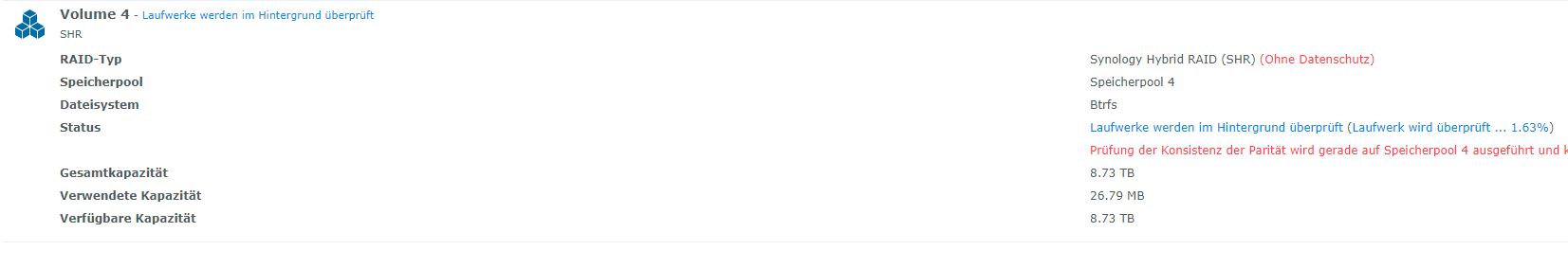

Welche nutzbare Kapazität zeigt eure WD 10TB in einer Synology DS an?
Ich habe gerade eine WD100EFAX eingebaut, einfaches Volumen, SHR und bekomme nur 8,7TB angezeigt.
Das finde ich schon etwas enttäuschend.
Bei meinen WD Red 8 und 4 TB geht jeweils 10% "verloren". Hier sind es 13%.
Die HDD Kapazität wird wird mir dagegen mit 9,1TB angezeigt.
Die 8TB verliert zwischen HDD Kapazität und Volumen nur 10GB.
Hier habe ich 400GB Verlust.

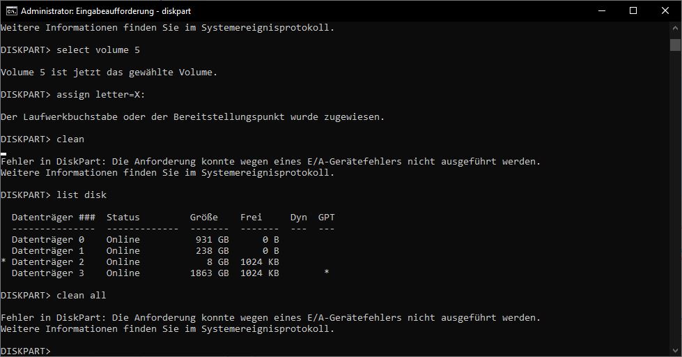

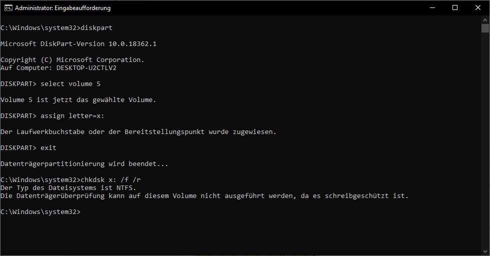

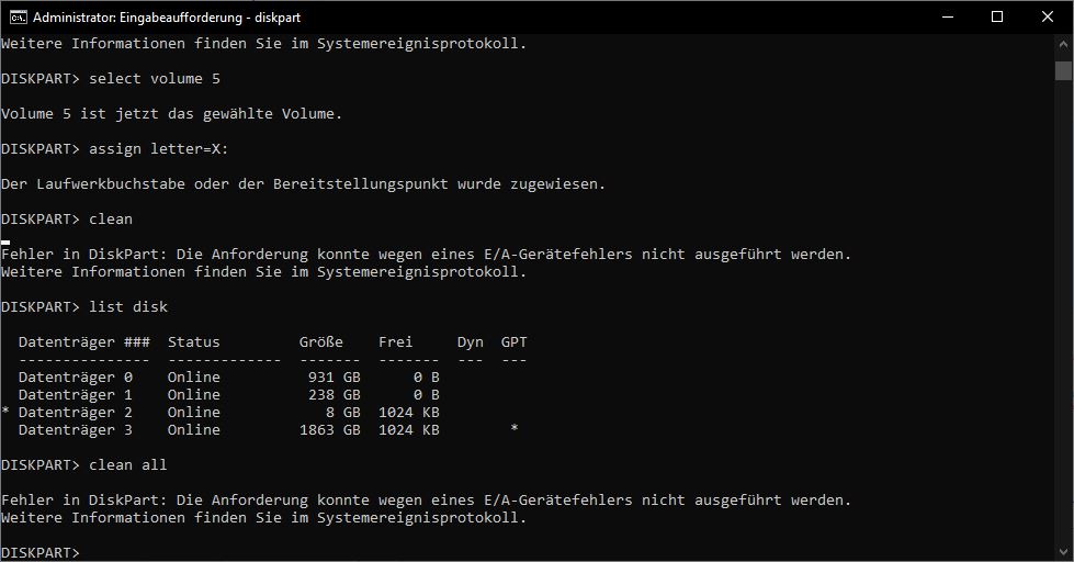

Hallöchen,
ich haber hier eine Hitachi HDD, die mich noch zum Wahnsinn treibt.
Die Platte habe ich von meinem Bruder bekommen. Es ist eine 2TB HDD. Diese enthält eine komplet leere Partition von 1863GB Größe und eine 8GB Partion. Um diese 8GB Partition gehts es. Ich würde sie gern entfernen und den Speicherplatz der anderen Partition zuweisen, allerdings scheint da eine Windows-Installation darauf zu sein.
Über die Kommandozeile kann ich zumindest sehen das es da eine Solche gibt. Aber zugreifen kann ich auf diese Partition nicht. Ich bekomme ständig einen E/A-Fehler ausgespuckt. Mit Checkdisk und Diskpart komm ich leider nicht wirklich dran. Die Partition vergisst automatisch auch nach 2-3min den zugewiesenen Laufwerksbuchstaben. Das löschen der Attribute bringt leider auch keinen Erfolg.
Ich schaffe es einfach nicht den Schreibschutz zu deaktivieren.
Hat jemand eine Idee wie ich den Schreibschutz killen oder direkt die 8GB Partition auflösen kann?

Hast du's schon mal mit GParted live versucht?
Dort die Partitionstabelle löschen, bzw. neu erstellen (falls es geht).
PS: Dann ist aber natürlich alles futsch! Also auch die andere Partition.
Das macht nichts, die ist eh leer. Werd ich direkt mal versuchen. Danke für den Tip. Melde mich sobald ich Neuigkeiten habe ^^

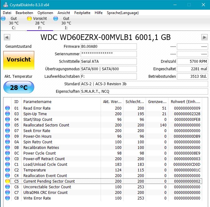

Sollte man die Platte weiternutzen oder sollte ich ein RMA anstoßen ?
Schwebende Sektoren sind einfach nur Sektoren deren Daten nicht mehr zur ECC passen die hinter jedem Sektor steht und die mit deren Hilfe auch nicht mehr korrigiert werden können. Da die korrekten Daten nicht mehr feststellbar sind, gibt die Platte statt falscher Daten einen Lesefehler als Antwort wenn man versucht diese schwebenden Sektoren zu lesen. Das kann auch anderen Gründe als defekte Oberflächen haben, z.B. einen Stromausfall während eines Schreibvorgang der dazu führt, dass eben nicht die ganze Daten plus der neuen ECC geschrieben wurden oder wegen eines Stoßes oder Vibrationen ist der Kopf beim Schreiben aus der Spur gekommen und hat Daten auf der Nachbarspur überschrieben. Auch arbeiten HDDs nicht 100%ig und die Hersteller geben die Fehlerhäufigkeit auch in Form der UBER an, wobei eine UBER von 1:10^14 bedeutet, dass je 10^14 gelesener Bits was etwa 12TB gelesener Daten entspricht, ein Lesefehler und damit schwebender Sektor im Rahmen der Erwartungen liegt. Daher sind schwebende Sektoren i.d.R. auch kein ausreichender Grund eine HDD auf Garantie ersetzt zu bekommen, wobei da immer der Fehlercode des HDD Tools des Herstellers relevant ist.
Die Controller merken sich die schwebenden Sektoren und prüfen die Daten nach dem erneuten Schreiben auf diese Sektoren, dann verschwinden diese einfach oder werden eben durch Reservesektoren ersetzt.
Wobei das eigentlich 9,1TiB sind, denn jede 10TB HDD hat sogar ein wenig mehr als 10TB nutzbare Kapazität, denn 10TB sind 10.000.000.000.000 Byte, da TB ein im Internationalen Einheitensystem (SI) definierter Dezimal-Präfix ist. Nur Windows verwendet eben diesen Dezimal-Präfix als Einheit, rechnet aber mit Binärpräfixe, also auf Basis von Zweierpotenzen und müsste daher korrekterweise TiB als Einheit für Tebibyte verwendet werden, macht es aber nicht.
Wegen 8GB machst Du so einen Aufwand? Das ist nicht einmal ein halbes Prozent der Gesamtkapazität und wenn der Platz knapp ist das es darauf ankommt, solltest Du Dir sowieso eine neue, größere Platte kaufen.
Dann solltest Du sie erst recht in Ruhe lassen, da Windows sonst wahrscheinlich nicht mehr booten wird.
Tolle Idee, denn Windows unterbindet eben genau solche Aktionen zu machen die dann zur Folge haben, dass Windows danach nicht mehr bootet und solche 3rd Party Tools haben diese Schutz nicht.

Holt schrieb:
... Poste doch bitte mal den Screenshot von CrystalDiskInfo für die SSD, ziehe aber bitte das Fenster soweit auf, dass alle Attribute und auch die Rohwerte vollständig sichtbar sind, also keine Scrollbalken mehr erscheinen. Bitte mache den Screenshot aus Windows und nicht mit einer Kamera vom Bildschirm und nur den Screen von CrystalDiskInfo, mit Alt+Druck erzeugt Windows einen Screenshot des aktiven Fensters in der Zwischenablage oder probiere mal die Tastenkombination: 'Windows Taste + Shift + S'.
Es handelt sich um eine HDD und eigentlich hatte ich doch den vollständigen Screenshot ohne Scrollbalken schon in meinem Beitrag 5944 gepostet. "Ultra DMA ..." ist der letzte Eintrag, mehr kommt da nicht, und auch alle Attribute werden vollständig angezeigt (das Fenster ließe sich aber auch gar nicht in die Breite ziehen; ich könnte nur innerhalb des Fensters die Spalten verschieben, wenn ich das testweise mache, erhalte ich auch einen Scrollbalken).
Er wollte doch die Partition, auf der Windows ist, eh platt machen.* Ich wüsste daher nicht, was dagegen sprechen sollte mit GParted eine Partitionstabelle zu erstellen.
Aber mal davon abgesehen hätte er auch erst mal mit diskpart versuchen können:
list disk
select disk x
(evtl. nochmal mit list disk kontrollieren, ob die richtige Platte markiert ist)
clean
und danach dann halt nach Wunsch neu partitionieren.
*PS: Hab's gerade nochmal nachgelesen ... so hatte ich das zumindest verstanden!
Falls nicht, dann wäre das natürlich eine ganz dumme Idee, mal eben eine neue Partitionstabelle mit GParted zu erstellen, aber ich hatte ihn ja auch gewarnt, dass dann auch die andere Partition futsch ist!
Etwas verwirrend ist jetzt im Nachhinein, dass er schrieb, das mache nichts, da die eh leer sei - ich meinte ja mit der "anderen" Partition die Windows-Partition!!
@Holt es handelt sich bei der Festplatte nicht um meine Systemplatte. Mein Windows ist auf einer anderen untergebracht, euf einer 830er Samsung SSD.
Upps, habe ich dann irgendwie übersehen. Außer den High-Fly-Writes ist alles bestens, ich würde mal in Richtung RAM prüfen ob dort die Ursache liegt, oder hast Du etwa ein Dual Boot System? Dann wäre es auch kein Wunder, seit Win 8 fährt Windows beim normalen Shutdown und Reboot nicht mehr wirklich runter wie vorher und löscht dabei auch das Dirty Flag der Filesysteme nicht.
Wenn man nicht alle anderen Platten abgeklemmt hat bevor Windows installiert wurde, können trotzdem zum Booten wichtige Bestandteile wie der Bootloader auf anderen Platten landen.

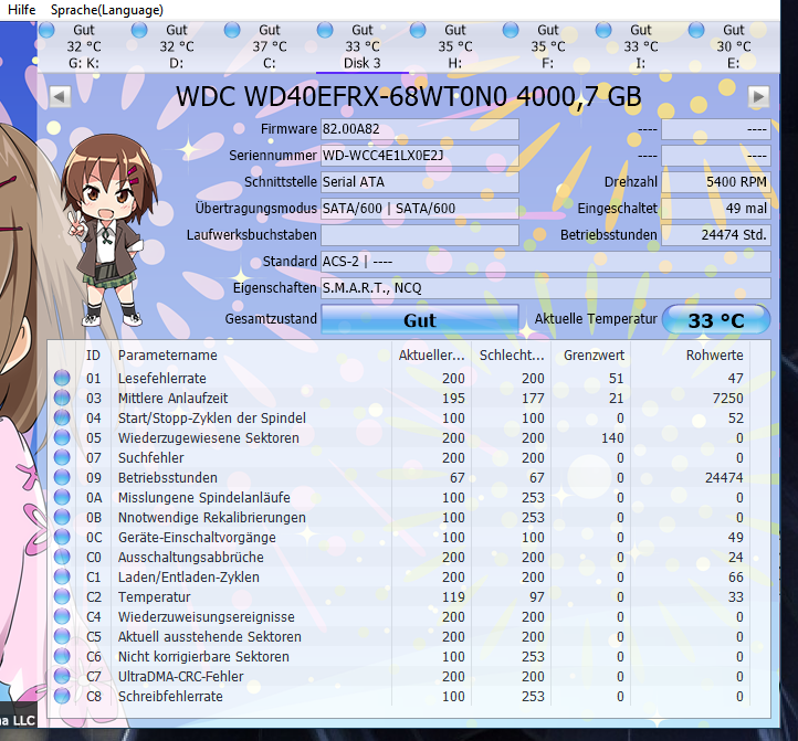

@Holt
wie darf man das verstehen mit reservesektoren, angenommen an anfang der scheibe ist nen fehlerhafter sektor und die reservesektoren sitzen am rand, wird dann der kopf für diesen sektor dann immer nach aussen wandern oder habe ich grad einen denkfehler ? Oder wie kommt der reservesektor an den fehlerhaften platz?
Ich danke dir schonmal für die antwort
@Heen DAS ist eine Aussage die alels erklärt. Darauf wäre ich wohl im Leben nicht gekommen.
Ich danke dir vielmals! 😵🤓
Ja, die Reservesektoren liegen aber natürlich verteilt, aber es führt dann zu Performancenachteilen, weil die Köpfe eben auf deren Positionen gebracht werden müssen. Bzgl. der Reservesektoren verwalten HDDs (wie SSDs es für alle logischen Sektoren machen) diese in einer Mappingtabelle in der steht welcher Sektor als defekt ausrangiert wurde und welcher der Reservesektoren an seiner Stelle verwendet wird.
Reaktionen: Hatsune_Miku
@HerrAbisZ @Holt
Ich danke für eure hilfe, habe die Platte nachdem das alles mit dem runterziehen ein wenig länger dauerte als gedacht, über nacht mit dem HDD LLF tool formatiert(ob sinn oder unsinn lass ich mal im raum :D ) aber nach einen neustart hinterher ist das Problem anscheinend gelöst.
Wenn ich richtig sehe wurde auch kein ersatzsektor genutzt sondern der alte kann weiterhin genutzt werden. Jetzt frag ich mich nur wie das passieren kann oder ob sich das manchmal garnicht beeinflussen lassen kann. Nen schlag oder plötzlicher stromausfall kann ich ausschliessen, ebenso auch BSODs (weil nach einem BSOD gehen meist einmal alle platten aus und wieder an, zumindest bei meinem rechner, was auch nicht zu überhören ist, wenn die platten wieder anlaufen) .
Lange rede kurzer sinn ich brauch mir anscheinend keine weiteren sorgen mehr um die platte machen, werds aber mal weiterehin beobachten, jetzt erstmal wieder alles zurückschieben.
Wenn es vorher schwebende Sektoren gab, dann kann man es nun nicht mehr wissen, da diese beim Überschreiben eben verschwinden. Aber es gibt einige Lesefehler, was auf schwebende Sektoren vorher hindeuten könnte.

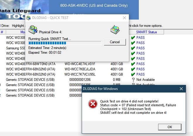

Grad nochmal den WD test drüberlaufen lassen und der gibt errors bei der platte, scheint wohl wirklich hin zu sein.
Die lesefehlerrate ist übrigens schon bei 127.
Wegen austausch muss ich mich nochmal mit WD und MF ausseinandersetzen. Es wurde nämlich seitens MF in keinem Wort erwähnt das es ne OEM platte ist, was ich gestern erst rausgefunden habe.

ich habe eigentlich wegen einem Problem mit meiner SSD in CDI nachgesehen, aber dann zufällig entdeckt dass meine Daten-HDD schwebende Sektoren hat:
820244
Mir wäre bisher nie ein Problem mit dieser HDD aufgefallen. Sind die zwei schwebenden Sektoren denn schlimm und sollte ich die HDD möglichst bald tauschen?
