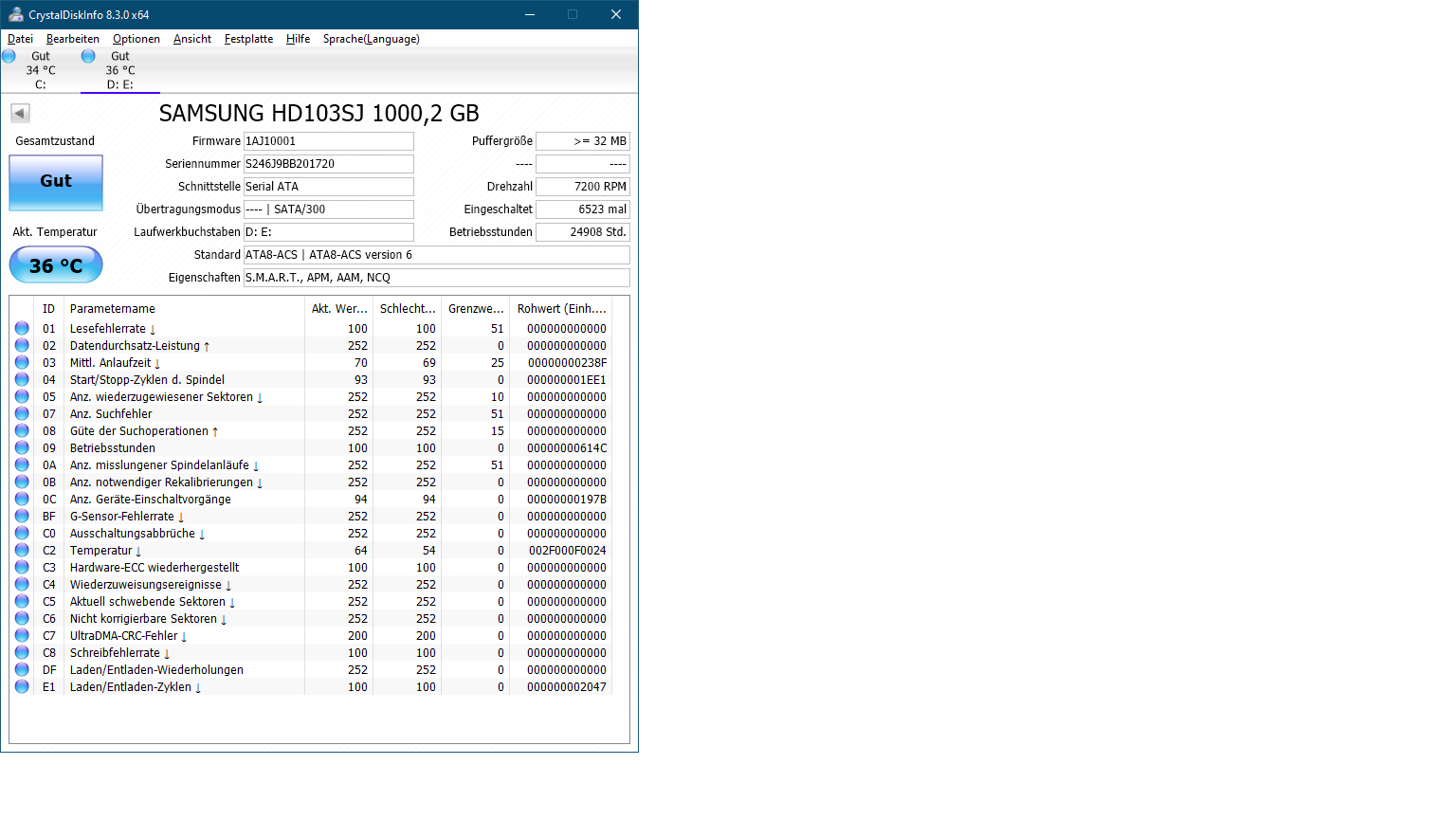

Hallo allerseits,
ich hätte gern eure Einschätzung zu zwei meiner HDDs.. sollte ich die ersetzen oder reicht backup und einmal komplett überschreiben und formatieren oder doch ersetzen?
Danke schonmal
Backup und
Holt schrieb:
danach kannst Du ja mal ein chkdsk /b F: ausführen und schauen ob die beiden schwebenden Sektoren verschwunden sind und ob es wiederzugewiesene Sektoren gibt.
Kann gut gehen mMn, weil noch keine wiederzugewiesenen Sektoren aufscheinen
Die Samsung würde ich ersetzen, denn die dürfte mit Sicherheit die geplante Nutzungsdauer hin sich haben, siehe Post #5968. Ein Backup aller wichtigen Daten die man nicht verlieren möchte, sollte man immer, also zu jedem Zeitpunkt haben und sich darum nicht erst Gedanken machen, wenn erste Probleme auftreten.

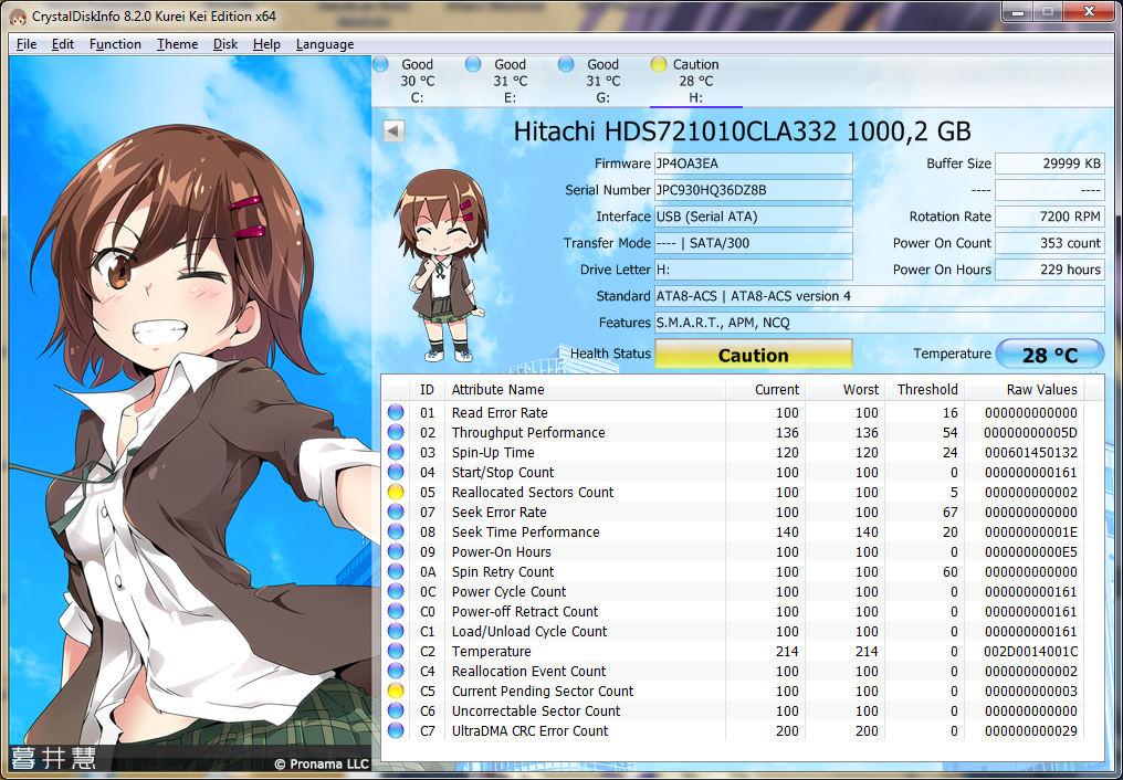

ich habe eine Hitachi HDS721010CLA332 1TB in meinem externen Fanatec DB-F8U3 Gehäuse. Früher war das meine Platte für Sicherungen. Inzwischen ist die Kapazität zu klein für meinen Haupt-PC. Wir benutzen aber inzischen einen alten PC zum Filme- und Serienschauen. Die Daten sind dort nicht ganz so wichtig. Die Festplatte wurde frisch formatiert und es sind darauf keine Daten gespeichert.
Jetzt zu meiner Fragen:
Crystal-Disk Info meldet Vorsicht wegen der Werte Reallocated Sectors Cont und Current Pending Sector Count. Wie muss ich dies Werten. Muss ich jetzt beim Einsatz der Festplatte Datenverlust befürchten? Sollte man die Festplatte gegen einen neue Festplatte austauschen?
Ich hoffe ihr könnt mir weiterhelfen.
Wurde schnell oder langsam formatiert ?
Na dann einmal langsam, weil das kann das beheben.
Die HDD ist uralt und über ihre geplante Nutzungsdauer hinaus,
siehe Post #5968. Zu den schwebenden Sektoren siehe hier, ich würde die Platte aber so langsam mal ersetzen.

Ich verwende meistens Hardware bis diese defekt ist. Natürlich ist dies bei Festplatten gefährlicher, da man so wichtige Daten verlieren kann. Ein Austausch dieser Festplatte wäre für mich nicht so schlimm, da es ja bis jetzt nur eine ist. Mein Problem ist aber, dass in unserem Haushalt noch viele weitere Festplatten über 5 Jahre alt sind (zu ein Paar davon werde ich wahrscheinlich später noch etwas fragen müssen). Dies wäre dann sehr teuer alle auszutauschen.
Wie macht du das? Tauscht du immer nach 5 Jahren deine Festplatten aus? Sind SSD als externe Sicherungsplatten langlebiger?
