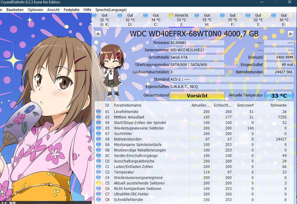

Ein Bild aus diesem Thema
https://www.drwindows.de/windows-7-allgemein/159555-windows-7-startet-mehr-blauer-bildschirm.html
813532
Was meint ihr dazu ?
Usern aus diesem Forum helfe ich ja gerne, aber Bewertungen für User aus anderen Foren dürfen andere machen, wenn sie dazu Lust haben, erst recht wenn dann auch noch die Rohwerte dezimal angezeigt werden und es um ein 10 Jahre altes Modell geht, dessen MHD längst abgelaufen ist.
Nach den wieder zugewiesenen Sektoren müsste die HDD mMn schon kaputt sein. Sie läuft aber noch
Eben weil die dezimale Darstellung der Rohwerte totaler Mist ist, da diese nicht immer nur einen Wert enthalten, sondern immer wieder mal mehrere in den unterschiedlichen Bytes. Hexadezimal wäre der Wert 0x83400000000 und wie man sieht, sind die beiden "unteren" DWORD 0000, aber ich habe echt wenig Lust ständig solche Zahlenkolonnen einzugeben und daher bewerte ich ungerne wenn die Rohwerte dezimal angezeigt werden, aber man kann auf jeden Fall sicher sein, dass keine 9019431321600 Sektoren wiederzugewiesen wurden, so viele Sektoren hat die Platte nämlich auch gar nicht.

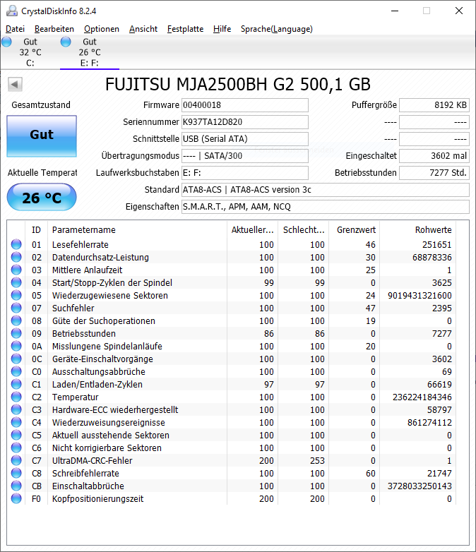

Ich hab hier ein Festplattengehäuse mit 4 HDDs und am WE Daten darauf verschoben. Eine der Platten machte da ein metallisch klingendes Geräusch, das nicht gesund klang. Ich hab die erstmal ausgeschalten und heute einzeln ein paar Smart-Daten gezogen. Auch hatte ich gehofft durch das einzelne anschalten erkenne ich welche das Geräusch gemacht hat, dem war aber leider nicht so. Kann man an den Daten erkennen welche evtl. schon vorher (unbemerkte) Probleme hatte? Bestimmten Sachen werden doch geloggt, oder?
Gerade die Werte "Power_On_Hours" sind komisch. Eigentlich viel zu niedrig. Die müssten alle schon deutlich öfter gelaufen sein.

Also die erste 1 TB Platte kann raus, wegen dem C5 wert, richtig? Oder wie kann ich die irgendwie noch verwenden? Bei der zweiten 8 TB Platte habe ich die 3.3V Schiene nicht abgeklemmt, sie wurde vom Bios & Windows auch so erkannt. Weshalb ist bei dieser Platte aber der Spin-Up Time Wert so hoch und wie lässt sich dieser verringern?
Der Pending Sector heißt ja erst mal nur das es beim Lesen Abweichungen gegenüber dem ECC gab, das muss noch nicht bedeuten das der Sektor tatsächlich defekt ist. Und selbst wegen einem einzelnen defekten Sektor muss man ne Platte noch nicht wegwerfen. Man sollte dann halt nur mal öfter beobachten ob es mehr werden.
Und bei der zweiten Platte ist der Wert nur scheinbar so hoch... da sind wahrscheinlich mehrere Werte reinkodiert... stell die Anzeige mal auf hex um. Aber auch so: der Current/Worst-Wert ist mit 148 weit über dem Threshold von 24, was sehr gut ist.
Reaktionen: HerrAbisZ
Die hat einen schwebenden Sektor und Schwebende Sektoren sind einfach nur Sektoren deren Daten nicht mehr zur ECC passen die hinter jedem Sektor steht und die mit deren Hilfe auch nicht mehr korrigiert werden können. Da die korrekten Daten nicht mehr feststellbar sind, gibt die Platte statt falscher Daten einen Lesefehler als Antwort wenn man versucht diese schwebenden Sektoren zu lesen. Das kann auch anderen Gründe als defekte Oberflächen haben, z.B. einen Stromausfall während eines Schreibvorgang der dazu führt, dass eben nicht die ganze Daten plus der neuen ECC geschrieben wurden oder wegen eines Stoßes oder Vibrationen ist der Kopf beim Schreiben aus der Spur gekommen und hat Daten auf der Nachbarspur überschrieben. Auch arbeiten HDDs nicht 100%ig und die Hersteller geben die Fehlerhäufigkeit auch in Form der UBER an, wobei eine UBER von 1:10^14 bedeutet, dass je 10^14 gelesener Bits was etwa 12TB gelesener Daten entspricht, ein Lesefehler und damit schwebender Sektor im Rahmen der Erwartungen liegt. Unerwartet Spannungsabfälle gab es einige, siehe Rohwert von Attribut C0, aber
Die Controller merken sich die schwebenden Sektoren und prüfen die Daten nach dem erneuten Schreiben auf diese Sektoren, dann verschwinden diese einfach oder werden eben durch Reservesektoren ersetzt.
Austauschen würde aber wenn, dann wohl eher wegen des Alters bald mal Sinn machen, HDDs sind ja nur auf eine Nutzungsdauer von 5 Jahren ausgelegt und altern auch wenn sie nicht benutzt werden.

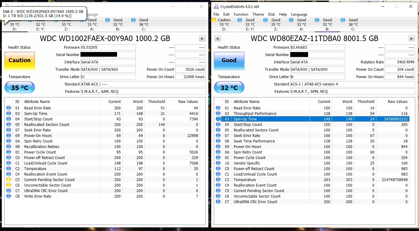

Stelle einfach den Rohwert von die hexadezimale Anzeige um, aber da man kaum weiß was für eine Bedeutung welches WORD/DWORD im Rohwert hat, schaue hier bei dem Attribut sowieso nur auf den Aktuellen Wert und der ist sehr weit über dem Grenzwert, also ist da alles gut. Hätte die Platte den Spinup an dem Pin der früher 3,3V war und läge dort 3,3V an, so würde sie gar nicht anlaufen.
