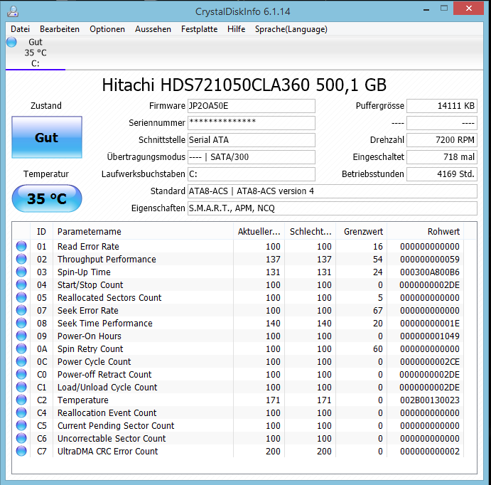

Hallo Leute kann einer von euch sagen ob die S.M.A.R.T Werte meiner Festplatte in Ordnung sind?
Vielen Dank in Vorraus
Sieht alles gut aus, nur zwei Ultra-DMA CRC Fehler, die meist vom SATA Kabel kommen und vermutlich länger zurück liegen. Achte auf den Rohwert von C7, wenn sich der ändert ist es noch akut.

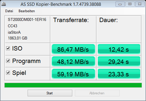

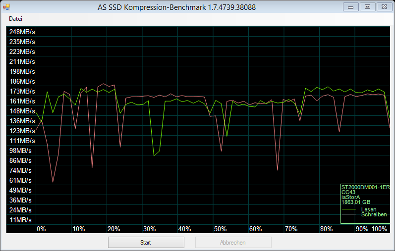

Ich habe für die Screenshots AS SSD gut ne Stunde laufen lassen müssen weil es so langsam war. Aber eigentlich kommt mir die Festplatte gar nicht so langsam vor. Auf ihr speicere ich zum Beispiel meine FRAPS Daten und dabei kann ich 60 FPS ohne Probleme aufnehmen. Schnell genug ist sie also. Aber wieso sind die Werte so schlecht?
Habe das noch bei einer zweiten Festplatte getestet, genau das gleiche. Diese war an einem anderen SATA Port.
Zum Vergleich auch mal meine SSD angefügt wo alles ok ist.as-compr-bench ST2000DM001-1ER1 08.08.2014 21-25-41.pngas-copy-bench ST2000DM001-1ER1 08.08.2014 21-24-38.pngas-ssd-bench Crucial_CT512MX1 08.08.2014 21-28-26.pngas-ssd-bench ST2000DM001-1ER1 08.08.2014 21-21-23.png

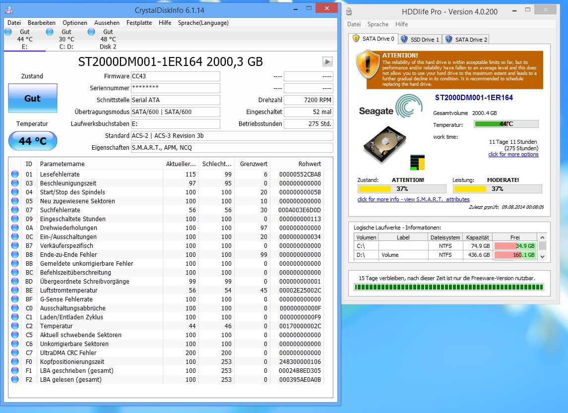

edit: jetzt bekomme ich doch etwas Angst, ist eigentlich eine ganz neue Festplatte.Unbenannt.jpg
Ein High-Fly Write und 10 Suchfehler, wie dieses HDD da auf 37% kommt, verstehe ich zwar nicht, aber das scheint ja genau so ein Schrott wie das SSD Life zu sein und wohl aus dem gleichen Haus zu kommen. AS-SSD ist zum Benchen von HDDs nicht sehr gut geeignet, da es ein Filesystem basierter Benchmark ist und da Deine Platte offenbar schon gefüllt und womöglich noch partitioniert ist, bekommst Du halt unterschiedliche Werte, je nachdem wo auf der Platte die Daten liegen. zwischen dem äußeren und den inneren Zylindern liegt bei HDDs gewöhnlich ein Faktor 2 bzgl. der Transferraten. Low-Level Benchmarks wie HD Tune sind daher für HDDs besser, während sie für SSDs nun wieder nicht geeignet sind.

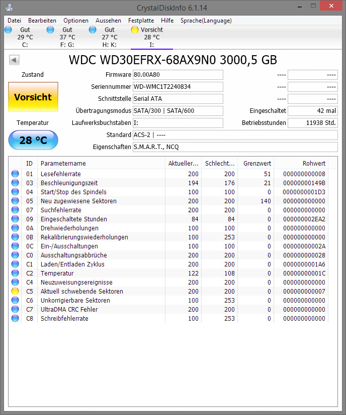

hab so eben meine neue Western Digital RED 3TB eingebaut und mit CristalDiskInfo ausgelesen wo mir 11938 Betriebsstunden angezeigt werden :eek:
Jemand eine Idee wie so etwas sein kann?
@GeforceMax: die WD ist in Ordnung, die 109 Leefehler sind älteren Datums.
@77Marduk: Neu ist diese Platte jedenfalls nicht, hier liegt wohl ein "Irrtum" des Verkäufers vor.
(42 Ein/Ausschaltungen, 467 Start/Stop des Spindles, 422 Ladezyklen,...)
Prüfen noch den Garantiestatus auf der WD Homepage und dann weise den Verkäufer auf seinen
"Fehler" hin.
Garantiestatus gecheckt: Expiration date 2/14/2016!
Also ziemlich genau nur noch 18 Monate anstatt 36!
Finde ich schon fast kriminell so etwas als Neuware zu verkaufen, wobei ich hier nicht weiß ob die Schuld beim Verkäufer oder WD liegt!
