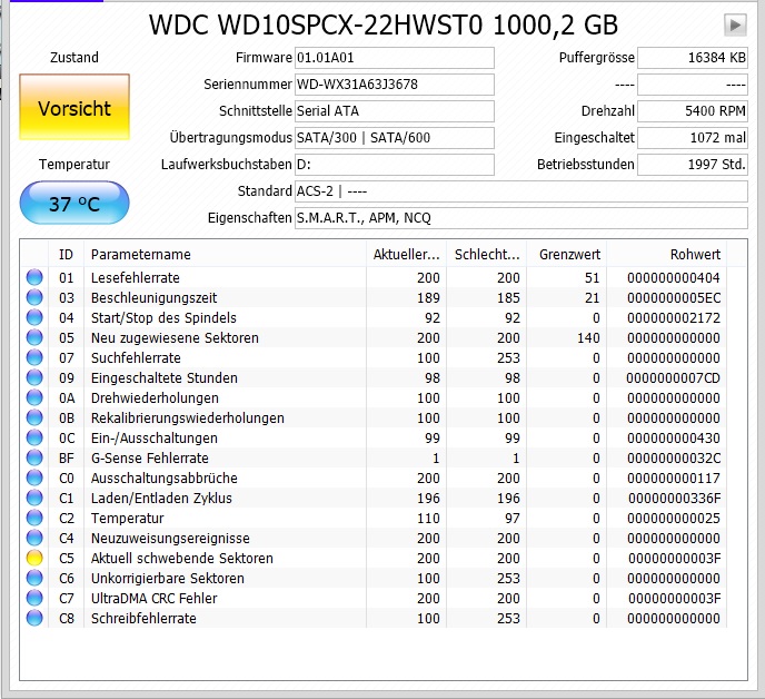

ich wollte jetzt bei meiner HDD, mit Schwebenden Sektoren, die Daten auf eine externe Platte kopieren. Aber nach einiger Zeit bricht der Vorgang ab und es kommt "Die Quelldatei oder vom Quelldatenträger kann nicht gelesen werden(Wiederholen(Meldung kommt erneut), Übserspringen passiert nichts). Sind jetzt wirklich alle Daten auf der "kaputten" Platte gefangen oder gibt es eine möglichkeit sie doch noch zu kopieren? Die schwebenden Sektoren waren Vorgestern 39, Gestern 63 und heute 83
Das ist ein besorgniserregender Anstieg, aber bei 812 G-Sensor Fehlern (BF) kein Wunder, die Platte wurden zu oft hohen mechanischen Belastungen ausgesetzt. HDDs, sind empfindlich, gerade wenn sie laufen! Die Daten sichert man ja eigentlich immer schön regelmäßig und nicht erst wenn es fast zu spät ist, aber wenn Du das nicht getan hast, dann würde bei der rapiden Verschlechterung des Zustand unbedingt einen Klone mti dem Linux tool ddrescue anlegen, dazu ein Knoppix booten und Du brauchst eine freie, mindestens gleichgroße Platte. Von dem Klone kannst Du dann kopieren oder mit Testdisk, GaDataBack etc. versuchen zu retten was Du nicht mehr kopiert bekommst. Klonen deshalb, weil dabei nur einmal sequentielle über die Platte gefahren wird und nicht ständig kreuz und quer um Metadaten zu lesen und ddrescue statt dd, weil das bei schwebenden Sektoren weitermacht und nicht abbricht.

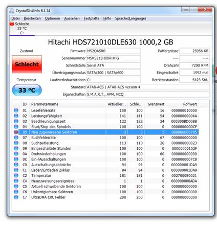

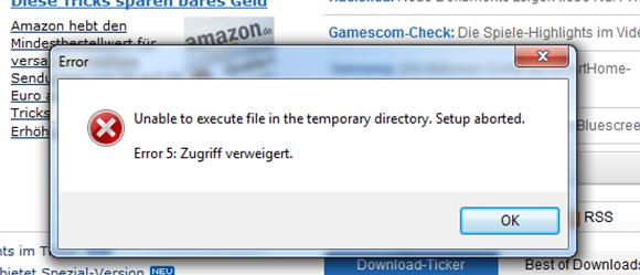

Hi,

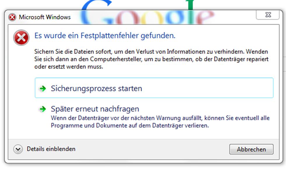

ein Kumpel von mir erhielt gestern folgende Fehlermeldung nach Windows-Start:
Um den Gesundheitszustand der HDD zu ermitteln, empfahl ich die Installation von CrystalDiskInfo, was mit folgender Meldung abgelehnt wurde:
Im Internet fand ich Tipps dazu, (Ausführen als Admin, Rechte des Temp-Ordners überprüfen, ...), die aber alle nicht fruchteten.
Auch das Entpacken einer portablen Version war nicht möglich, weil es Probleme mit dem temporären Verzeichnis gab.

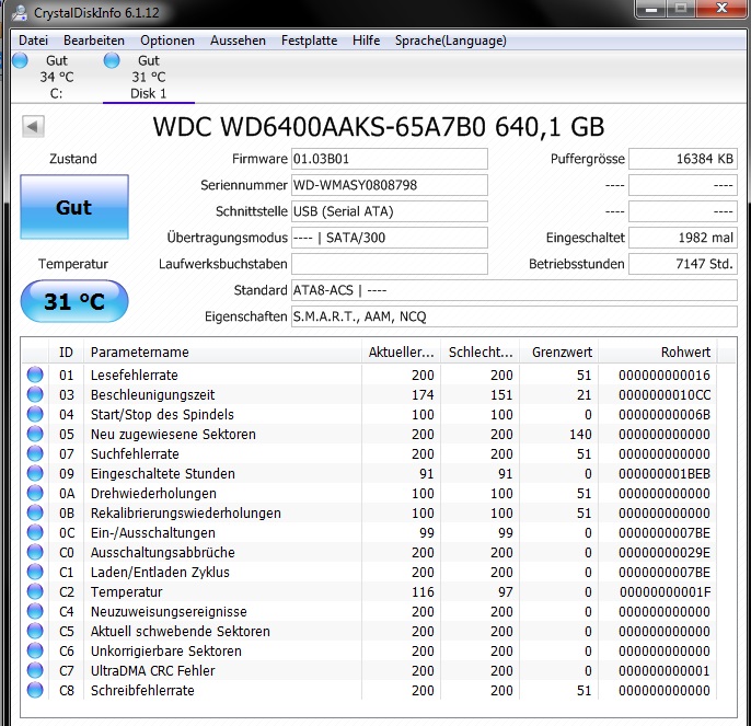

Ich empfahl dann einen Festplattencheck mit "chkdsk c: /r" durchzuführen. Dies brachte insofern Erfolg, das anschließend CrystalDiskInfo installiert werden konnte, und folgendes Ergebnis lieferte:
Ist die Festplatte so gut wie hinüber, oder lässt sich diese durch Low-Level-Format evtl. noch retten?
Was mich wundert, sind die niedrigen Werte bei "neu zugewiesene Sektoren", inbesondere auch was den Grenzwert betrifft. Bei den meisten Screenshots die ich so im Netz finde, sind diese Werte zumeist weit höher.
Aktuell lasse ich meinen Kumpel nochmals einen Checkdisk mit Reparatur durchführen, dann soll er den PC mal herunterfahren und einfach mal vom Strom nehmen. Anschließend soll nochmals ein Test mit CrystalDiskInfo durchgeführt werden. Evtl. wird auch noch der Extended Test von WinDFT von Hitachi laufen lassen.
Auf das Ergebnis warte ich aktuell noch!
Was meint Ihr dazu?
Hylli
Sind die Daten denn gesichert? Dann kannst du mit der Platte machen was du willst. Retten wirst du sie meiner Meinung nach nicht mehr.
Die Anzahl der wiederzugewiesenen Sektoren kann dann aus den S.M.A.R.T. Werte verschwinden, aber die Sektoren bleiben defekt und die Ursache für die Defekte bleibt vorhanden. Es dürften dann bald weitere Sektoren ausfallen.
Niedrige Wert? Die Anzahl steht im Rohwert (hexadezimal), also 0x785 = 1925 (wenn ich das richtig abgelesen habe, die Auflösung des Bildes ist sehr mies). Der aktuelle Wert von 3 bedeutet nur, dass es auch aus Sicht des Controllers kritisch ist und kaum noch Reservesektoren zur Verfügung stehen.
hylli schrieb:
Was meint Ihr dazu?
Hoffentlich hat er keine wichtigen Daten auf der Platte die nicht woanders gesichert sind, so ein chkdsk kann bei dem Zustand schnell das letzte sein, was diese Platte noch machen wird. Die gehört sofort ausgetauscht.
Hi,
ja, Datensicherung war meine allererste Empfehlung. Diese wurde auch erfolgreich durchgeführt!
Dann warte ich noch das Ergebnis des/der weiteren Tests ab, und werde ihm eine neue HDD empfehlen, wenn diese nicht schon vorher abraucht.
Hylli :)
Hier braucht keinerlei Test mehr abgewartet werden, die Platte ist defekt (genauer, sie weist Oberflächenfehler auf).

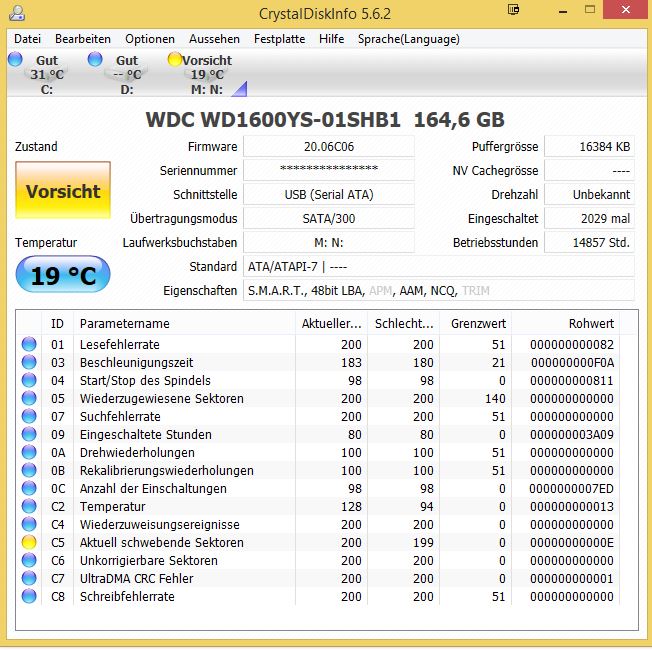

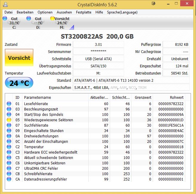

WD: bis auf 14 schwebende Sektoren keine Besonderheiten, für 14.857 h noch zufriedenstellend, mittels chkdsk m: /r respektive n: /r einmal die Prüfung bzw. den Ersatz selbiger anregen.
Seagate: 29 defekte Sektoren wurden durch Reservesektoren ersetzt, für 58.540 h noch in Ordnung. Beobachte hier einmal den Wert Datenadressierungsfehler, wenn hier der Rohwert nicht ansteigt kann die Platte weiter ihre Dienste leisten.

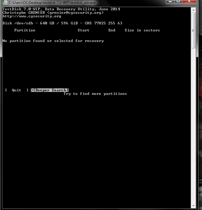

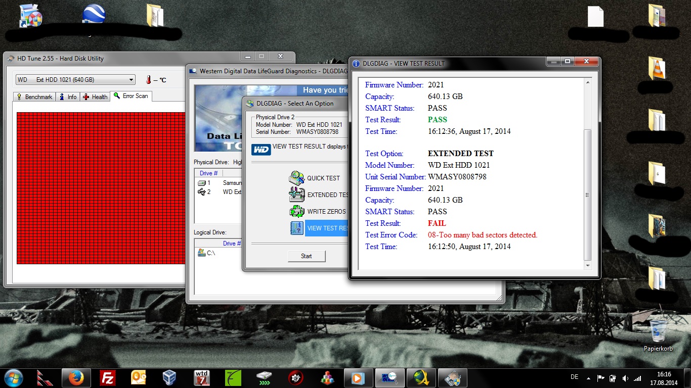

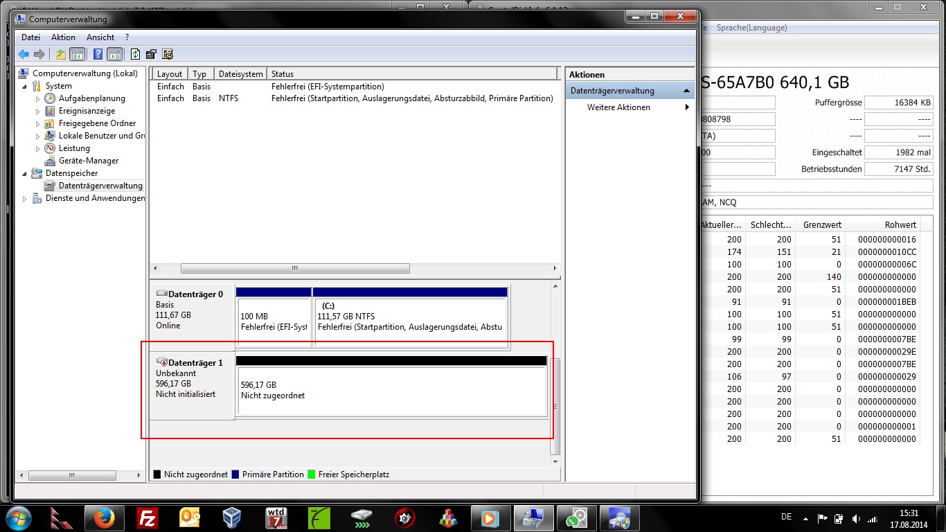

ext. Festplatte plötzlich kaputt

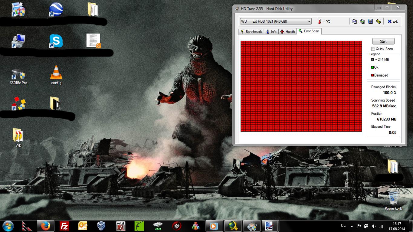

Hallo liebe Computer-FreundInnen,
heute Morgen habe ich mich daran gemacht einen Gehäusetausch bei meinen Externen zu machen (Festplatte mit großer Kapazität in das mit dem 3.0 Anschuss gepackt und die Kleine in den 2.0er rein). Normalerweise habe ich immer ein Auge auf Betriebsstunden und SMART-Werte (auch wenn die wenig nicht zwingend zuverlässig sein müssen, ich weiß!).
Die Festplatten im USB-3.0-Gehäuse lief danach problemlos an, die andere gibt Geräusche und Lebenszeichen von sich, verweigert aber die Daten. Primär geht es mir darum Dokumente und Fotos von der Platte retten zu können.
Langer Rede kurzer Sinn:
Ich habe die Screens von CrystalDisk, der Systemverwaltung und einem schnellen Suchlauf von TestDisk (Intel) gemacht und folgendes kam dabei rum. Vielen Dank für sachdienliche Hinweise!
EDIT: Sehe ich das richtig, dass die hinüber ist, oder besteht noch die Chance, dass das evtl. am Controller liegen könnte?

AW: ext. Festplatte plötzlich kaputt
hmm, das Problem hat vielleicht was mit der Sektorgröße der HDD zu tun. Eventuell emulieren deine beiden Gehäuse unterschiedliche Sektorgrößen am Chipsatz, bzw. ein Gehäuse emuliert und das andere nicht. Bei einer so kleinen Platte sollte das normalerweise aber kein Problem sein.
Wenn die Platte im anderen Gehäuse wieder normal ausgelesen werden kann, hat das aber garantiert etwas mit der Sektorgröße zu tun (siehe hier für diese Thematik: https://en.wikipedia.org/wiki/Advanced_Format).
Dann hilft nur Daten sichern, Platte im neuen Gehäuse formatieren, Daten wieder drauf. Alternativ ein anderes Gehäuse nehmen, dass die Sektoren passend nach außen gibt.
Danke für den Hinweis :headshot: . Liegt tatsächlich am Gehäuse - ich bestelle jetzt mal gleich ein neues und hoffe damit die Sache aus der Welt geschafft zu haben.
