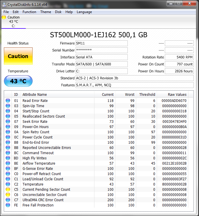

Tyraell, was Heen meint ist: Poste bitte mal den Screen von CrystalDiskInfo (die Portable Edition reicht und ist frei von Werbung), ziehe aber bitte das Fenster soweit auf, dass alle Attribute und auch die Rohwerte vollständig sichtbar sind. Dann würde ich mit HD Tune 2.55 vorsichtig sein, warum steht auch im ersten Post, ebenso wie man einen Screenshot erstellt und bitte poste nur den Screen von CDI, nicht den ganzen Desktop!
Dann habe ich bei Lesen irgendwie an eine leere CMOS-Batterie gedacht, aber dann müssten auch andere BIOS Einstellungen weg sein, wie z.B. die Uhrzeit. Das aber ein defekter Sektor nun ausgerechnet dort ist, wo die Bildschirmauflösung hinterlegt ist und das auch wieder nach einer Neuinstalltion von Windows, halt sich mal für extrem unwahrscheinlich.
Ok hat sich überschnitten: Die Platte hat 8 schwebende Sektoren, also solche die nicht mehr fehlerfrei gelesen werden können und beim nächsten Überschrieben geprüft werden. Ansonsten gibt es noch ein paar Suchfehler und High-Fly Writes, also Schreibvorgängen bei denen der Kopf zu hich über den Plattern gewesen ist. Damit könnten auch die Kommando Zeitüberschreitungen zusammenhängen. Noch in Ordnung aber nicht perfekt würde ich dazu sagen, aber als Ursache für das Problem kaum anzunehmen. Behalte die Werte im Auge und sichere wichtige Daten auf der Platten schön regelmäßig, dass sollte man aber sowieso immer machen.
Herzlichen Dank für deine Antwort, Holt!
Welche Gründe kann es haben, dass meine Festplatte solche besorgniserregende Werte anzeigt?
Gibt es eine Möglichkeit, was ich da selbst noch machen kann, um den Zustand wieder in den grünen Bereich zu kriegen?
Und warum glaubst du das die Festplatte nicht die Ursache für meine zwei genannten Probleme ist?
