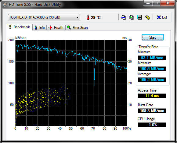

Kurze Frage, sind diese Benchmarkwerte von der neuen TOSHIBA 3TB (DT01ACA300) ok?
CrystalDiskMark 3.0.3 x64 (C) 2007-2013 hiyohiyo
Crystal Dew World : http://crystalmark.info/
* MB/s = 1,000,000 byte/s [SATA/300 = 300,000,000 byte/s]
Sequential Read : 194.181 MB/s
Sequential Write : 190.304 MB/s
Random Read 512KB : 59.419 MB/s
Random Write 512KB : 82.685 MB/s
Random Read 4KB (QD=1) : 0.763 MB/s [ 186.3 IOPS]
Random Write 4KB (QD=1) : 0.690 MB/s [ 168.5 IOPS]
Random Read 4KB (QD=32) : 1.905 MB/s [ 465.0 IOPS]
Random Write 4KB (QD=32) : 0.793 MB/s [ 193.7 IOPS]
Test : 500 MB [D: 0.0% (0.2/2794.4 GB)] (x3)
Date : 2014/08/22 10:17:58
Mich verwundert ein bisschen der niedrige Random Write-Wert. Die Seagate (2TB), die ich vorher getestet habe, hatte viel höhere Random Write 4KB-Werte (teilweise doppelt so hoch).
Ist die Seagate einfach nur besonders schnell oder ist die Toshiba langsam?
Userbenchmark.com gibt folgende Werte aus:
Read 183
Write 183
Mixed 138
120% 168 MB/s
4K Read 1.17
4K Write 1.82
4K Mixed 0.21
117% 1.07 MB/s
Moin,

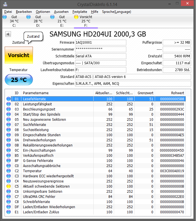

weiß jemand ob ich die Platte schnellst möglich austauschen sollte oder ob der Fehler nicht kritisch ist?
Erneuere das Datenkabel, die 8.928 UDMA-CRC Fehler kommen davon. Die 11 schwebenden Sektoren konnten nicht gelesen werden, beim nächsten Beschreiben wird geprüft ob sie durch Reservesektoren ersetzt werden, dazu ein chkdsk f: /r durchführen.
Muebarekking, bei den HDDs hängen die seq. Transferraten davon ab, wo die Daten liegen und da liegt etwa ein Faktor 2 zwischen den inneren und den äußeren Zylindern. Das siehst Du hier nicht, weil das alte HD Tune 2.55 sowieso nicht für Platten über 2TB geeignet ist. Das gilt auch für die IOPS, die obendrein noch sehr davon abhängen, wie lang die Kopfbewegungen sind, für Trak-to-Track brauchen HDDs ja viel weniger Zeit als für ein Full-Stroke (also von ganz innen nach ganz außen oder umgekehrt). Da alle Programme über unterschiedliche Bereiche messen, sind die Ergebnisse sowieso nicht vergleichbar.
Die Ergebnisse von filesystembasierten ATTO, Benchmarks oder AS-SSDs kann man bei HDDs sowieso nur vergleichen, wenn diese leer und mit einer großen Partition angelegt sind, die gleich am Anfang beginnt, die Testdateien also auf den äußeren Zylindern landen.
Wenn Du aber hohe IOPS willst, muss Du sowieso zu einer SSD greifen, die guten SSDs liegen da um Größenordnungen über den schnellsten HDDs.

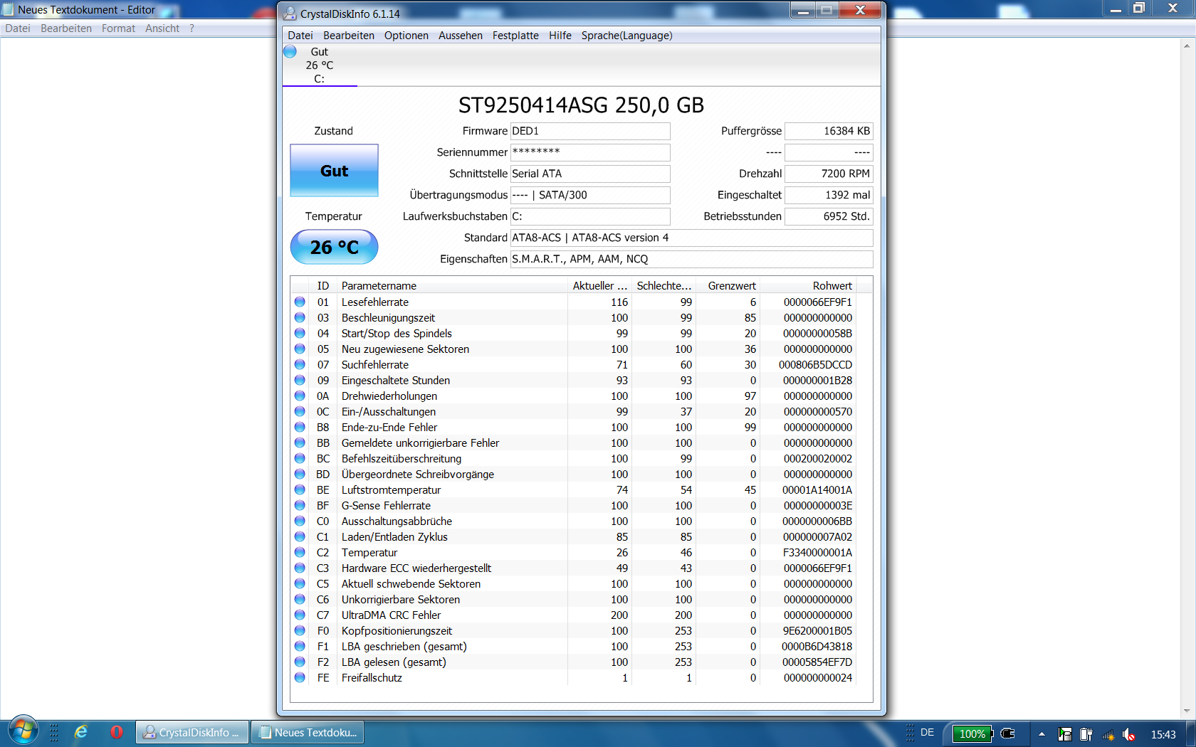

Gut ;D , ne echt, das eizige ist die Laufzeit, vllt noch ein nicht registrierter Motorenschaden der schlechtesten Falls auftreten könnte.
Nach nicht einmal 5000 Stunden? Das wäre extrem früh.
Der G-Sensor und der Freifallschutz haben schon öfter ausgelöst, gehe besser mit der Platte um die sind empfindlich, denn noch ist sie in Ordnung.
