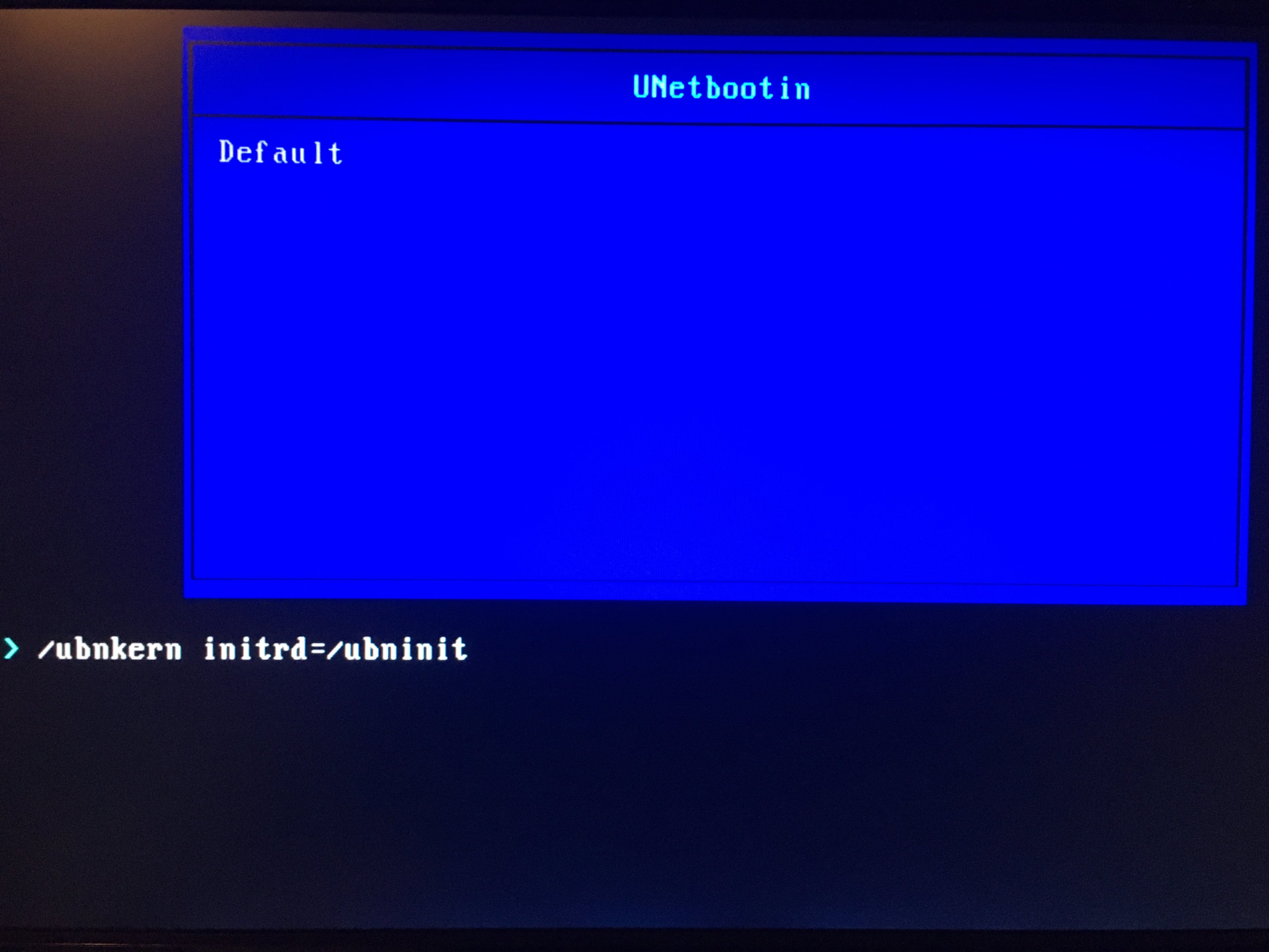

Habe ich. Reicht es denn die ISO von Seagate zu brennen? Wenn ich die nämlich mit Explorer einbinde, dann ist da nur das Seagate Drive Detection Tool "DriveDetect.exe" in der ISO enthalten. Damit allein werde ich ja nicht booten können, oder? Deswegen dachte ich, dass ich noch irgendetwas anderes brauche, aber dann werde ich das mal probieren.
Ich habe allerdings nur eine DVD+R hier, kann ich das damit auch machen oder brauche ich eine CD-ROM?
Keine Ahnung welche ISO Du runtergeladen hast, aber ich haben mal die obere der beiden genommen und da ist neben der "DriveDetect.exe" auch eine "ReadMe.txt" und ein Ordner "[BOOT]", damit ist die ISO bootfähig, wenn auch nur im CSM und nicht im UEFI Modus, ggf. musst Du also die Einstellung im BIOS ändern. Eine DVD+R sollte auch gehen, ist zwar für die kleine Datei Verschwendung, aber gehen sollte es.
Ich verstehe absolut nicht warum, aber wenn ich diese ISO runterlade, dann ist da kein Ordner, der irgendwas bootfähiges enthält. Ich bekomme nur eine Datei, die "MooseDT-SD1A-2D-8-16-32MB.iso" heißt und die "DriveDetect.exe" und "ReadMe.txt" enthält. Ich habe schon gedacht, ich hätte irgendwo 'nen Haken gesetzt, versteckte Dateien nicht anzuzeigen, aber da ist alles so eingestellt, dass mir alles angezeigt wird.
Ich habe dann einfach mal nach der von dir geposteten Anleitung mit Unetbootin und der ISO einen Stick erstellt und davon gebootet.
Dann kommt nur dieser Screen
Nach Ablauf des Countdowns, beginnt dieser einfach von vorn.
Drücke ich Tap, kommt das:
Habe ich irgendwas falsch gemacht oder kann ich tatsächlich nur die falsche ISO runterladen?
Ein großes Dankeschön an dieser Stelle aber mal für Deine Geduld mit mir!
