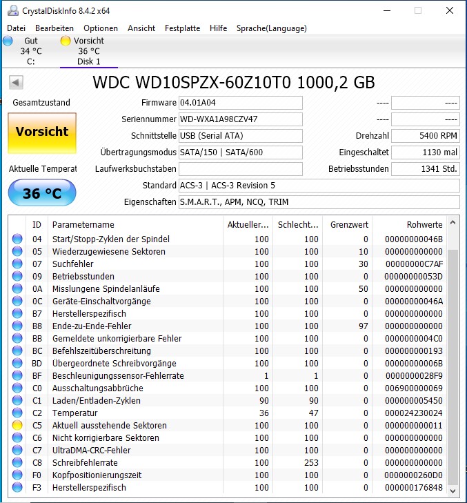

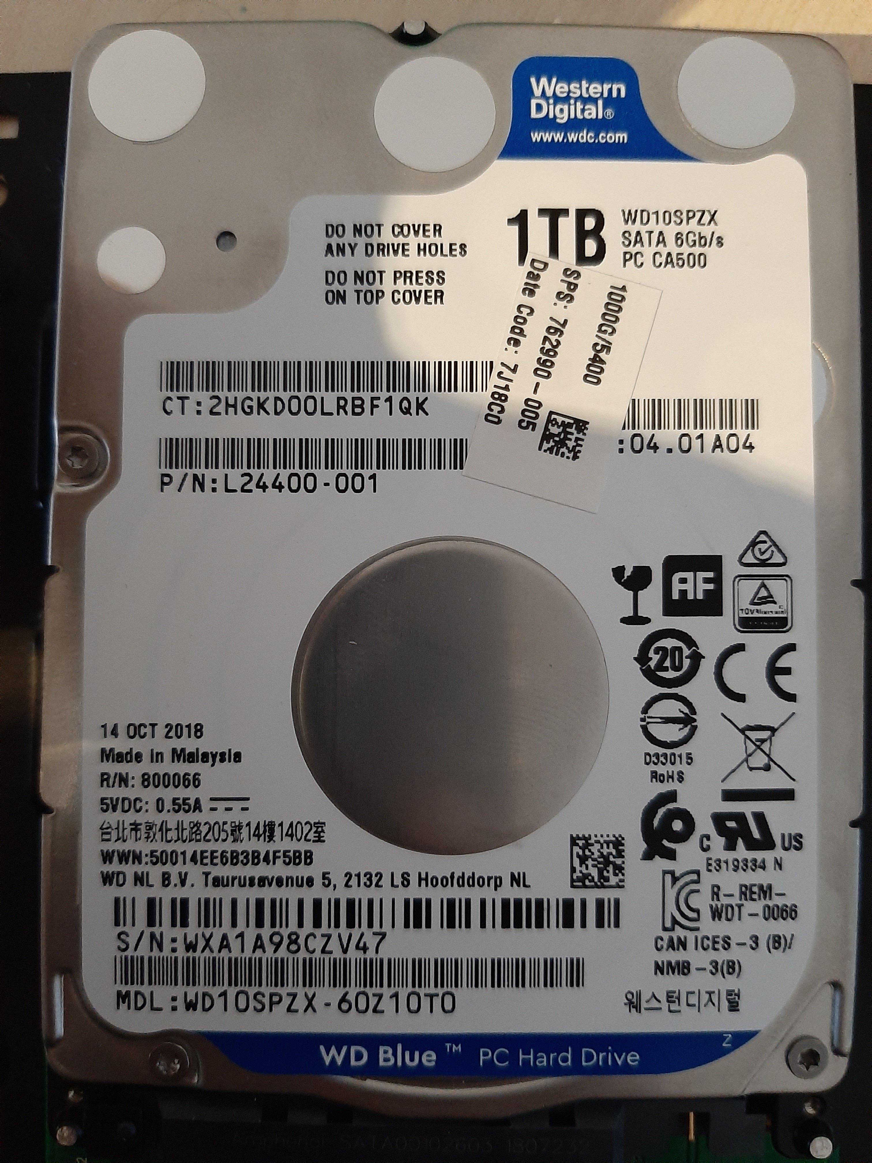

ich bin neu in dem gesamten Computerbase-Kosmos und hoffe, dass ich das ganze einigermaßen richtig mache. Falls nicht, bin ich offen für Kritik :)
Ich habe vor kurzem ein Hardwarepaket (gebraucht) gekauft wo unter anderem auch eine 1TB Western Digital Blue Festplatte (2,5 Zoll) enthalten war, um welche es hier auch gehen soll.
Die Festplatte dreht normal an und verhält sich auch äußerlich meiner Meinung nach total normal.
Wenn man sie jedoch (in meinem Fall als externe Festplatte USB) anschließt und über den Explorer „Dieser PC" ansteuern möchte taucht oben im Explorer der Ladebalken auf und der Explorer hängt sich auf. Währenddessen tauchen in der Zugriffsleiste links, vier Wechseldatenträger auf, welche bei einem Linksklick den Explorer und teilweise auch den gesamten PC zum aufhängen bringen. Diese Situation löst sich schlagartig, wenn man die Platte aus dem USB-Port entfernt.
Auch die Datenträgerverwaltung hängt sich auf, sobald man sie mit angeschlossener Platte starten möchte. Schließt man die Platte bei geöffneter Datenträgerverwaltung an und lässt die Datenträgerverwaltung anschließend aktualisieren, hängt sie sich auch auf.
Habe die Platte auch mal in einen Desktop-PC eingebaut. Sobald dieser gestartet wird, bootet er Windows von der primären Platte, verbleibt aber dauerhaft bei dem Ladesymbol.
Auch der Versuch die Platte über GParted (Iso auf USB-Stick) zu erreichen ist gescheitert, da sich dieses Programm dauerhaft im Ladezustand verbleibt.

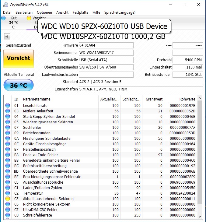

Zu den SMART-Werten:
Mit angeschlossener Platte startet das Programm gar nicht, also habe ich es zunächst gestartet, anschließend die Platte angeschlossen und dann aktualisiert. Dabei hing sich das Programm auf, weshalb ich die Platte erneut abgezogen habe. Nach dem erneuten Anschließen, zeigte das Programm dann auch die gewünschte Festplatte.
Durch das Hin und Her weiß ich aber nicht wie genau diese Ergebnisse sind.
Ich hoffe, dass jemand eventuell eine Lösung kennt und würde mich über jede Antwort freuen.
Mfg Malte

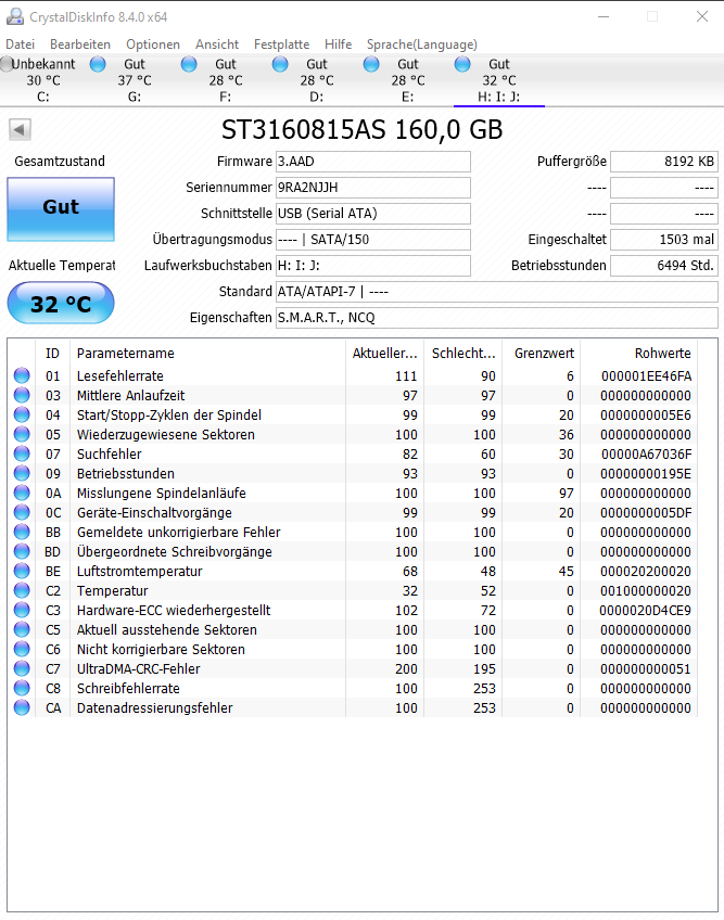

Hi, ich habe noch eine alte Seagate Barracuda 7200.10 in 160GB rumliegen. Ich habe sie jetzt mal in ein USB 2 Festplattengehäuse gesteckt und versucht auszulesen. Die Ordnerstruktur und 3 Partitionen kann ich auslesen, allerdings keine Daten kopieren. Da heißt es, die Daten würden von einem nict zugänglichen Datenträger stammen. Die Daten sind jetzt nicht direkt wichtig, es wäre aber schon nice to have die ganzen Sachen mal zu sichten.
Einen CDI-Screen konnte ich anfertigen.

edit: Es schien wirklich zu funktionieren kurz nach dem erstellen der Partition scheint es wieder genau das gleiche zu sein. Es erscheint keine Partition im Explorer und die Datenträgerverwaltung lädt ewig, diskpart ebenso. CrystalDiskInfo lässt sich jetzt aber mit angeschlossener Platte öffnen und gibt die gleichen Werte wie vorher aus.
Der PC fährt jedoch mit angeschlossener Platte immer noch nicht hoch.
Naj, da scheint die Platine doch mehr zu haben, wenn es ein Lotteriespiel ist, ob die HDD Daten alle erkannt werden. Würde mich nicht länger damit abgeben, zumal ein Platinentausch auch ein Lotteriespiel ist.
Kannst noch versuchen die Platine ab zu schrauben und schauen ob du irgendeine Beeinträchtigung siehst.
War die mal in einem RAID oder ist sie verschlüsselt ?

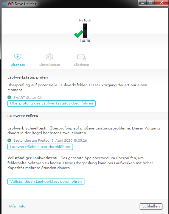

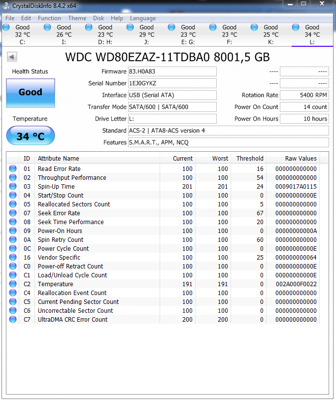

Hallo habe eine neue 8TB WD MyBook.
könnt ihr einen Fehler erkennen?

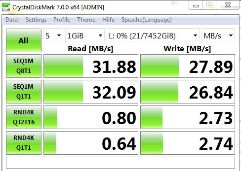

sind die Lese / Schreib werte nicht viel zu langsam ?
festplatte ist auch laut, vor allem auf ungepolstertem Boden. ( laut Amazon haben mehrere das Problem )
Hatte Probleme mit der Platte, habe sie gestern angeschlossen und mehrere Dateien (Videodateien) gleichzeitig auf die Platte kopiert, währenddessen gesurft oder Twitch/Youtube geguckt, nach kurzer Zeit blieb alles hängen ( passiert sonst nicht ) , also wusste ich es muss wegen der Festplatte sein, hab dann per Powerknopf PC ausgemacht.
Nach dem einschalten, waren einige Dateien defekt, also habe ich allen anderen Daten auch misstraut, aber ich konnte keine Ordner löschen oder neue Ordner erstellen.
konnte die festplatte dann auch nicht Formatieren (keine berechtigung), also habe ich mich als Admin angemeldet, dann als NTFS formatiert mit 4kb Clustern.

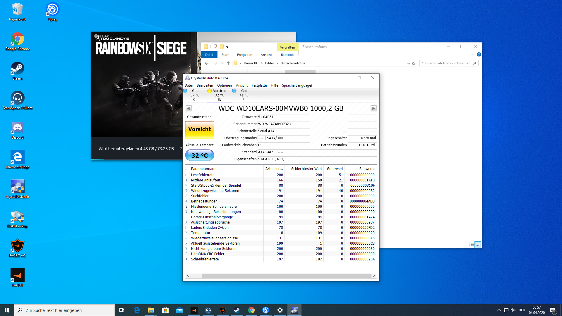

Dann habe ich mehrere Videodateien einzeln rüberkopiert und es hat funktioniert, später dann ca 10 Videodateien gleichzeitig, hat jetzt auch geklappt , aber ich bin sehr skeptisch, evtl könnt ihr ja was zum SMART und Speed Pic sagen.
HerrAbisZ schrieb:
Ist das eine Art "rumpeln"
Ja, evtl ein Vibrieren, wenn Sie auf Dem Schreibtisch steht ist als wenn mein handy plötzlich auf Holz hüpfen würde, auf dem Schaumstoff ist Sie grad leise ^^
HerrAbisZ schrieb:
Für USB 2.0 ist da es ganz gut
Ist eigentlich an USB 3.0 angeschlossen :rolleyes:

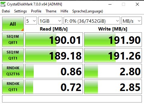

ich werde es mal an einem anderen Port probieren und dann an meinem Laptop ( Win10 )
Mein Hauptrechner hat ( Win 7 )
Evtl auch mal die andere Festplatte rausnehmen ( WD Elements )
An Meinem Laptop ist sie schneller :/
Habe nochmal Uralte Treiber für mein Uraltes Mainboard installiert , aber es hat nichts geändert ( offizielle Asus Seite)
anfangs am Mainboard, also hinten am PC, und jetzt am Gehäuse. sie ist imemr gleich langsam aber irgendwie nichtmehr so laut seit der formatierung :confused_alt:
