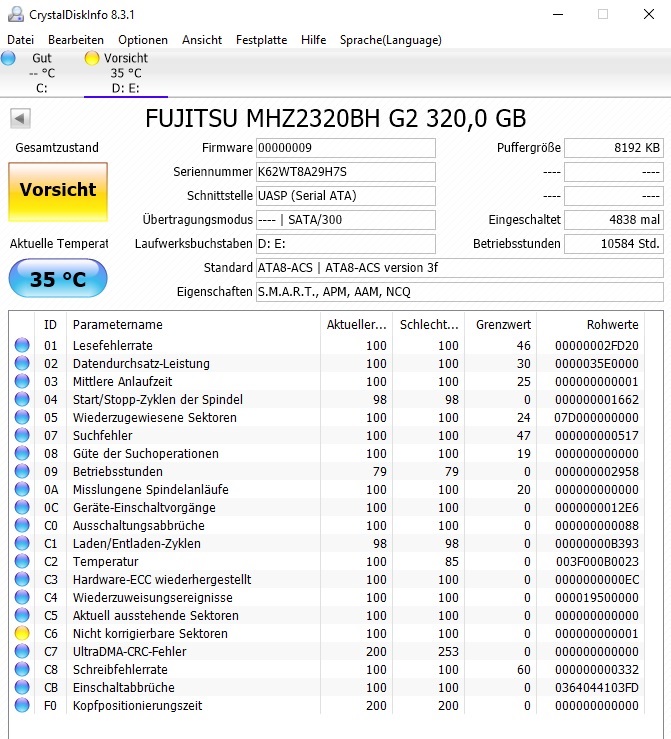

bei meiner großen Daten / Backup Sortier Aktion ist mir meine alte Notebook-Platte in der SMART Wert Analyse aufgefallen.
Kann mir jemand sagen, was diese nicht korrigierbaren Sektoren zu bedeuten haben? Das ist einer nehme an, oder?
Kann ich mit Neu-Formatieren eine Lösung des Problems erreichen / erwarten?
Taugt die Platte noch als 2. Backup-Platte für Fotos?
Danke!
Dabei handelt es sich i.d.R. um schwebende Sektoren, nur wird der Zähler meistens nicht laufend aktualisiert, sondern nur z.B. beim nächsten Einschalten. Die Platte dürfte also einen schwebenden Sektor gehabt haben und dieser ist überschrieben worden und daher verschwunden.
Als zweites Backup kann man sie vielleicht noch brauchen, die ist ja auch schon alt und dürfte die vom Hersteller geplante Nutzungsdauer von i.d.R. 5 Jahren auch schon länger hinter sich haben. Samsung hat früher die geplante Nutzungsdauer auch immer recht offen in die Datenblätter geschrieben, so wie hier:
Bei aktuellen HDDs steht das nur noch sehr selten so offen im Datenblatt, aber indirekt findet man es auch immer noch, so steht bei der ST1000VX005 im Product Manual auch noch
Aus 50.000 insgesamt und 10.000 pro Jahr ergibt sich dann aber doch wieder der Hinweis auf die geplante Nutzungsdauer von 5 Jahren. Es sind Kalenderjahre, da HDDs auch altern wenn sie nicht benutzt werden und daher auch nur beschränkt lagerbar sind.
Also solche Zahlen bei den Wiederzuweisungsereignisse/sektoren habe ich noch nie gesehen
Wie sieht das bitte in DEC Werten aus ? Danke
Die solltest Du wirklich selbst umrechnen können, der Taschenrechner von Windows kann dies in der Ansicht "Programmierer" auch.

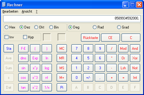

Das weiß ich - und das kommt dabei raus bei 7D000000000
Ich hätte gerne das was CDI dabei anzeigt gesehen bitte. Danke
Dann enthält der Rohwert offenbar mehr als nur den Zählerstand, es könnt ja öfter vor, dass die WORDs oder DWORDs dort unterschiedliche Bedeutungen haben. Daher macht es ja auch wenig Sinn sich den dezimal anzeigen zu lassen und da der Aktuelle Wert noch immer 100 und damit der Ausgangswert ist, gibt es offenbar noch keine Wiederzugewiesenen Sektoren.
Dann könnte eine langsame Formatierung den nicht korrigierbaren Sektor weg bekommen ?
Vielleicht verschwindet der schon, wenn man den Rechner neu startet, wie gesagt wird der Wert meistens nicht laufend aktualisiert. Ich würde mir deswegen keine so großen Gedanken machen, sondern eher über das Alter der Platte, Fujitsu fertigt schon ewig keine HDDs mehr, diese ist also auch schon weit über die vom Hersteller geplante Nutzungsdauer raus.

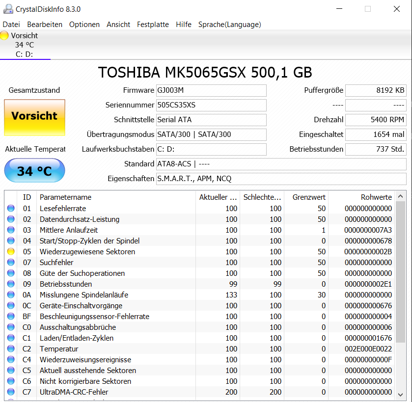

Kann mir jemand die wiederzugewiesenen Sektoren interpretieren? Vll. auch anhand der Einschaltquote etc. Diese Laptop-HDD ist gute 10 Jahre alt. Backup ist gemacht und Upgrade auf SSD geplant. Sinnvoll oder? Die HDD hat wohl ihre beste Zeit hinter sich.
