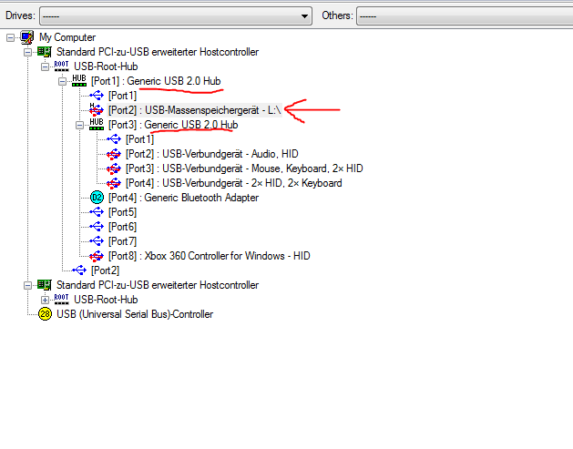

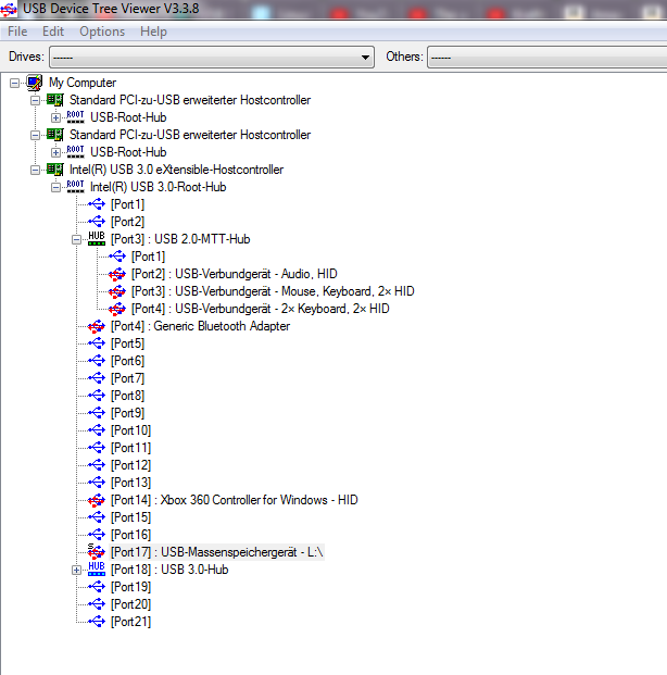

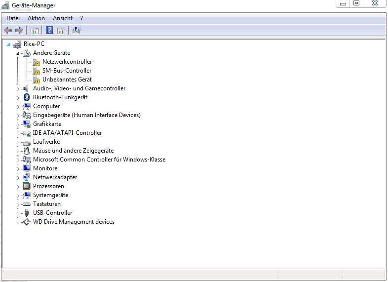

@tough.stalker Schau mal mit USB Device Tree Viewer nach ob die Platte überhaupt mit USB 3.0 angebunden ist. Scheitert es daran, ist die Datenrate normal.
Ich hatte mit einer USB 3.0 unter Win7 auch Probleme. Die flog einfach raus. An USB 2.0 lief sie ohne Probleme. Nach Upgrade auf Win10 wurde es besser, aber erst seit irgendeinem Patch läuft sie stabil ohne Aussetzer auch an USB 3.0.
E: Im Abschnitt
--------------- Connection Information V2 -------------
Connection Index : 0x05 (5)
Length : 0x10 (16 bytes)
SupportedUsbProtocols : 0x03
Usb110 : 1 (yes)
Usb200 : 1 (yes)
Usb300 : 0 (no)
ReservedMBZ : 0x00
Flags : 0x00
DevIsOpAtSsOrHigher : 0 (Is not operating at SuperSpeed or higher)
DevIsSsCapOrHigher : 0 (Is not SuperSpeed capable or higher)
DevIsOpAtSsPlusOrHigher : 0 (Is not operating at SuperSpeedPlus or higher)
DevIsSsPlusCapOrHigher : 0 (Is not SuperSpeedPlus capable or higher)
ReservedMBZ : 0x00
Data (HexDump) : 05 00 00 00 10 00 00 00 03 00 00 00 00 00 00 00 ................
ist der Teil mit Usb110 : 1 (yes)/Usb200 : 1 (yes)/Usb300 : 0 (no)
interessant

ich denke mal d.H die läuft nur als usb 2.0 ?
tough.stalker schrieb:
bcdUSB : 0x210 (USB Version 2.10)
Hardware ? Bild vom Gerätemanger bitte. Danke
Und das trotz
ich habe schon versucht USB Treiber von der Asus Seite die zu meinem Mainboard gehören zu installieren, aber es ändert nichts
Da wirst du den Chipsatztreiber vorher brauchen
hmm ich weiss nicht obs ganz richtig ist was ich da runtergeladen habe, aber es sieht schonmal besser aus :D
=========================== USB Port17 ===========================

---------------- Connection Information ---------------
Connection Index : 0x11 (17)
Connection Status : 0x01 (DeviceConnected)
Current Config Value : 0x01
Device Address : 0x08 (8)
Is Hub : 0x00 (no)
Device Bus Speed : 0x03 (SuperSpeed)
Number Of Open Pipes : 0x02 (2 pipes to data endpoints)
Pipe[0] : EndpointID=1 Direction=IN ScheduleOffset=0 Type=Bulk
Pipe[1] : EndpointID=2 Direction=OUT ScheduleOffset=0 Type=Bulk
Data (HexDump) : 11 00 00 00 12 01 10 03 00 00 00 09 58 10 EE 25 ............X..%
09 40 02 03 01 01 01 03 00 08 00 02 00 00 00 01 .@..............
00 00 00 07 05 81 02 00 04 00 00 00 00 00 07 05 ................
02 02 00 04 00 00 00 00 00 .........
---------------------- Device Descriptor ----------------------
bLength : 0x12 (18 bytes)
bDescriptorType : 0x01 (Device Descriptor)
bcdUSB : 0x310 (USB Version 3.10)

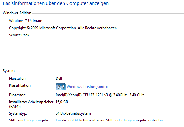

Na da fehlt ja noch etwas. WLAN, ATK, RST, etc. ?
Was für ein ASUS genau ?
was ist RST udn ATK ?
Wozu WLAN? ich habe glaube ich kein Wlan auf diesem PC und bin eh über Lan angeschlossen.
Asus Z87-Expert (C2) Intel Z87 So.1150 Dual Channel DDR3 ATX Retail
Ich habe diese Windows Version seit bestimmt 10 Jahren, aber irgendwann meine Hardware geändert ( eigentlich den ganzen PC nach und nach geändert ) jetzt sagt er der immer es ist nicht echt, habe das Windows damals bei Ebay gekauft, aber mit CD und Original Key Aufkleber drauf.
sehe da ist nur Service Pack 1 Drauf, evtl kommen die Probleme daher?

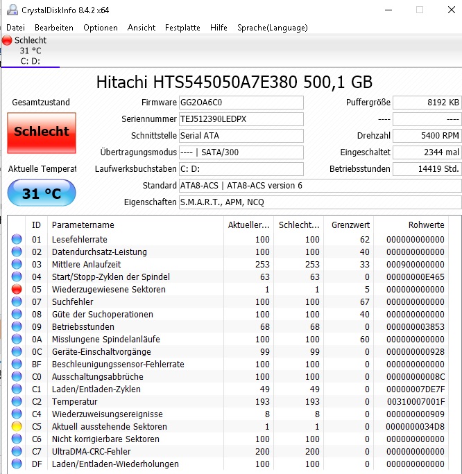

@Mordenkainen Mach' einen vollständigen Oberflächentest. Wenn die Platte da keine Fehler liefert und die Prozedur übersteht, würde ich sie weiternutzen.
Jepp, die Platte hat 1-2 auffällige Sektoren, das ist noch nicht viel und die Platten haben dafür auch eine Reserve. Ich würds nur weiter unter Beobachtung halten ob sich das irgendwann rapide verschlechtert, dann ist spätestens ein Austausch angesagt. (Ein Backup seiner Daten sollte man ja eh immer haben)

SMART Werte sind für mich widersprüchlich

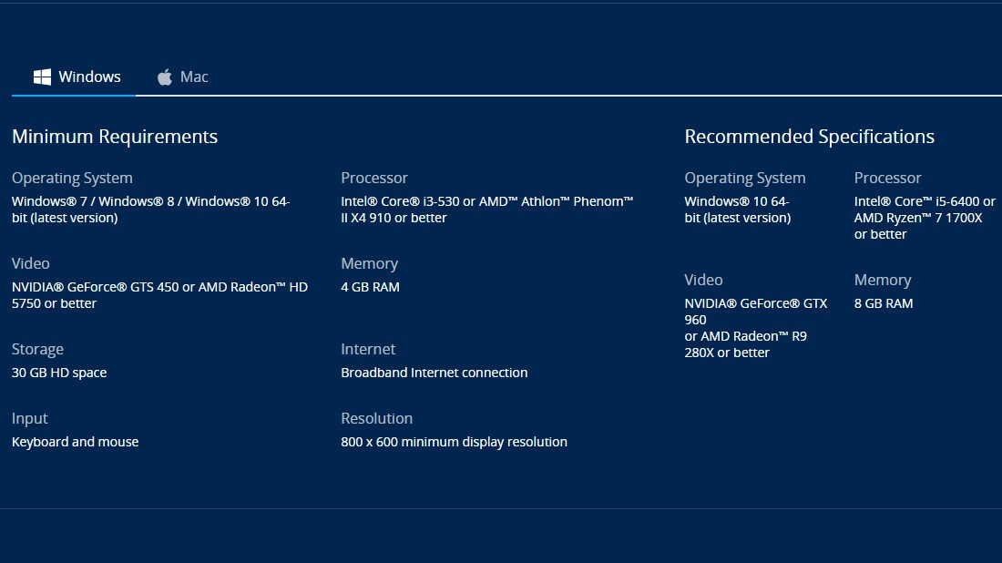

DyM schrieb:
Spiele nur alte Spiele (zb Warcraft 3)
Wie sind die Systemanforderungen dazu ? Was ich fand war, das kann der Laptop nicht
