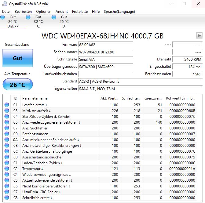

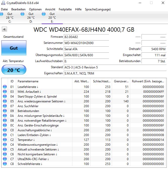

Niemand kann dir sagen, ob die 5 Jahre hält. Aber sie ist halt nagelneu. Bis auf die 38 Ausschaltabbrüche hat die nix. Aber das muss kein Fehler der Platte sein.
Reaktionen: urkent
urkent schrieb:
lohnt sich die noch für die nächsten 5 Jahre oder wie?
Beachte nur, dass es eine einfache Desktopplatte ist die auch noch SMR hat und eben nur für bis zu 2400 Power-On-Hours pro Jahr und die Nutzung als einzige HDD im Gehäuse gedacht ist.
Da kann die Platte gar nichts dafür, dies passiert wenn der Rechner nicht ordentlich runtergefahren wird oder bei USB Platten wenn sie einfach abgezogen werden. Beim "Hardware sicher entfernen" und beim Runterfahren wird den Laufwerken mitgeteilt das gleich die Spannungsversorgung unterbrochen werden wird und fehlt dies, dann ist das für die Platte ein unerwarteter Spannungsabfall. Die Ausschaltungsabbrüche werden aber unterschiedlich gezählt, meist zählen HDDs sie nur wenn die Köpfe dann nicht schon sowieso geparkt waren und denen mit HGST Genen, sind die Rohwerte von C0 und C1 identisch, keine Ahnung was die dahintersteckt, aber in dem Fall kann man mit C0 nichts anfangen.
Reaktionen: urkent und Smily
sollte ich es dann im Auge behalten?
Mensch habt ihr mir geholfen . . . danke
ja, einzige Desktop Platte für Spiele und ist dann auch die einzige
Ja, wobei wie gesagt, der Zähler steigen wird wenn der Rechner abstürzt oder Du ihn hart ausschaltest. Fährst Du den Rechner aber scheinbar immer richtig runter und er steigt trotzdem, dann solltest Du schauen woran das liegt, manchmal lag es auch schon an Problemen des Netzteils oder seines Kabelstrangs.
ja das ist eine definitive beruhigende Antwort und eine logische!
thank you!

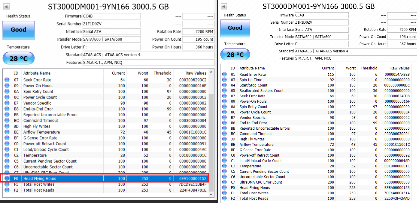

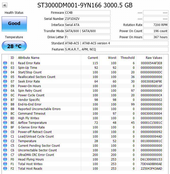

ich finde keine genaue Erklärung, weshalb der F0 Eintrag immer andere Werte beim Aktualisieren annimmt.
240F0Head Flying HoursTime while head is positioning
Alle Bilder immer von der gleichen Backup Platte
Vermutung: Da werden die oberen Stellen des RAW Wertes für andere Zwecke mißbraucht. Wenn man nur die unteren Stellen anschaut, passt das wieder, denn "head flying hours" , also die Zeit in der die Leseköpfe in Betrieb sind, ist dann niedriger als die Zahl der Betriebsstunden
Da wird die Zeit fortgeschrieben, die die Köpfe sich in der Datenzone befunden haben. Er ist dann logischerweise nach ein paar Sekunden mehr, außer wenn sie geparkt sind.
Es muss aber für den Hersteller relevant sein, sonst würde er den Wert nicht erheben. Sonst ist er nur informativ. Die Zeit ist kleiner als die Betriebsstunden der Platte insgesamt. Wenn sie höher wird, muss man sich noch mal über die Relativitätstheorie unterhalten.
Das finde ich dazu noch interessant:
https://www.computerbase.de/forum/t...cc_recovered-213085440.1894191/#post-23130636
Reaktionen: >_<
Wenn die Köpfe nicht geparkt sind, dann steigen die Head Flying Hours natürlich an.
Jein, da sind die Bruchteile der Stunden drin, so dass in den 8 rechten Stellen (bei hexadezimaler Anzeige) dann immer die ganzen Stunden stehen.

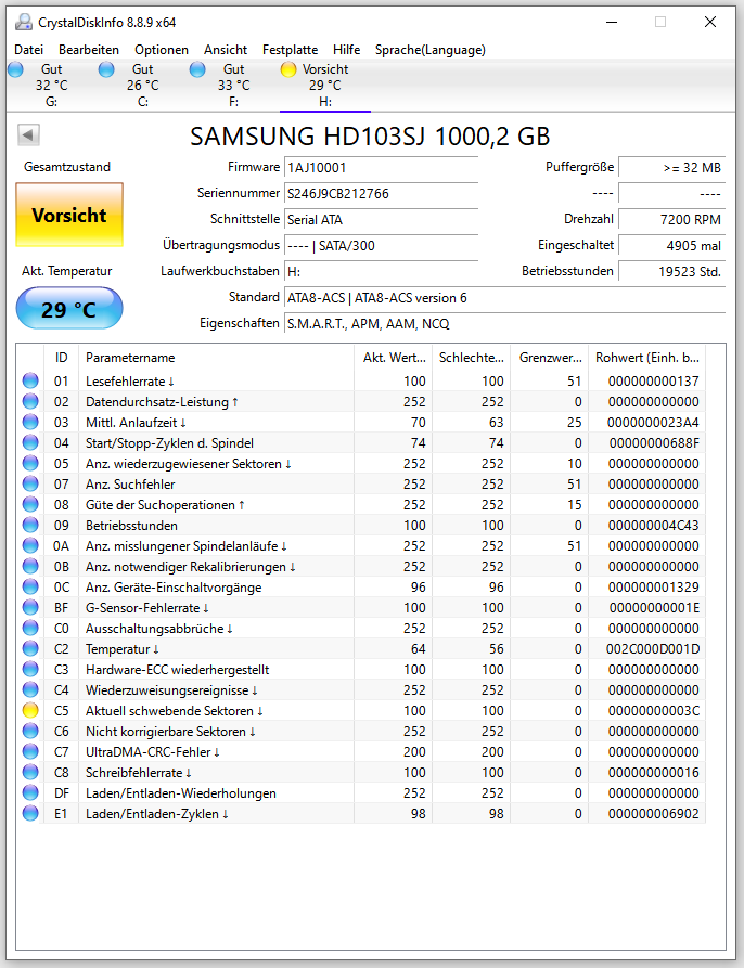

Hallo liebe CBler,
ich habe vor kurzem aus Routine mal wieder Crystal Disk angeworfen und war erschrocken über die "Vorsicht" Meldung.
Die betreffende 1TB Samsung Platte ist auch schon sehr alt und hat keinerlei wichtige Daten auf ihr. Trotzdem wäre ein plötzliches sterben unvorteilhaft. Muss ich mir Sorgen machen und sie demnach aussortieren?
Vielen Dank für eure tolle Hilfe.
schmex schrieb:
Gibt es bei dieser HDD aus Eurer Sicht gröbere Probleme?
Nein, die HDD scheint noch einwandfrei zu sein.
The previous self-test routine completed
without error or no self-test has ever
been run.
Wenn die schwebenden Sektoren wieder nach einer vollständigen Formatierung nutzbar sind, also kein Reservesektor benutzt wird, kann sie noch jahrelang genutzt werden.
Die Lade-/Entladezyklen sind noch sehr gering. Dass heißt, dass die Köpfe nur selten in Parkstellung gehen, sich fast ausschließlich in der Datenzone der Platten befinden. Da sind nur wenig der zulässigen Anzahl der Lade-/Entladezyklen runter.
Die Festplatte wird im Standby nicht so heruntergefahren, um Strom zu sparen, wie es bei aktuellen Festplatten der Fall ist, die sehr hohe Lade-/Entladezyklen erreichen und die Mechanik entsprechend höher beansprucht wird.
ich habe von meinen Eltern zum Geburtstag eine 4 TB WD Red Festplatte bekommen.
Ich wollte diese für meinen Desktop Rechner als Datengrab nehmen. Ich weiß es ist ne SMR...
Nun habe ich diese eingebaut und sie macht einige Probleme.
Sie läuft erstmal ne kurze Weile, aber dann klackt sie und läuft wieder an. Dies wiederholt sich einige Male bis sie bei Windows als Datenträger rausfliegt.
Habe auch schon einen anderen Anschluss am Mainboard verwendet. Im BIOS wird sie erkannt.
Davor hatte ich schon ne Seagate Barracuda ST4000DM004, die auch zicken machte.
Was kann ich tun?
Das könnte ein Problem mit der Stromversorgung sein.
Der Smart ist ok, bis auf die Zunahme der Ausschaltungsabbrüche.
Hast du es mit einem anderen Stromstecker versucht?
Nee, dass habe ich noch nicht getestet gehabt.
Ich habe nun mal den Stromstecker von der SSD (D:) an die HDD gesteckt.
Mal schauen wie es wird.
Lasse gerade mal ne Windows Sicherung drauf machen.
Zu deiner vorherigen Frage ;)
C: ist für Windows, ne Samsung 960 Evo.
D: ist für die Spiele, ne Samsung 840 Evo.
Danke dir für den Tipp :)
Ist Samsung Magician im Einsatz ? Die 840iger Evo kann da Probleme machen ?
Wie meinst du das?
Ich nutze nur Samsung Magician um zu schauen, ob es Firmware Update gibt. Ansonsten ist es bei mir wieder deinstalliert.
Ich halte bei mir das System sauber und möchte das so wenig wie möglich im Hintergrund läuft.
Ein kleines Update:
Bis jetzt läuft die Festplatte problemlos.
Und die Performance Restauration für die 840iger Evo ?
Sagt mir gerade gar nix.
Kannst du mir da bitte weiterhelfen?
Na dann schaue dir mal Samsung Magician genauer an
