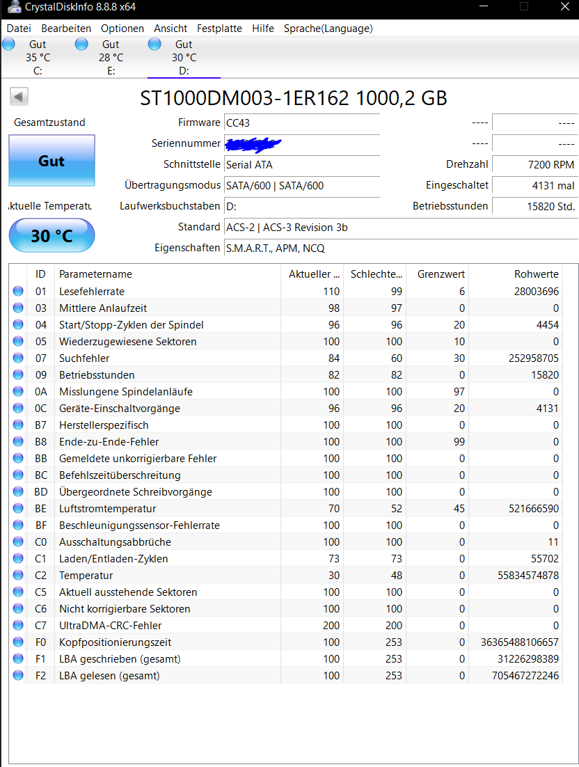

Moin habe ein Problem. Unzwar laagt es in manchen spielen, und in manchen freezt er. Wenn ich z.b cs.go (kein scheiß) spiele,habe ich im kampf meistens laags. In ets2 keine aber irgentwann freezt das game und ich muss pc neu starten. Habe bisschen geguckt und irgentjemand sagte dass wenn meine festplatte manchmal so ein klacken machst,ist die kaputt. Und ja manchmal höre ich aus mein pc wenn er z.b aus geht so ein klacken. Ist das der grund wieso ich laags im game oder freezer habe? Sogar wenn ich im menü steh freezt er manchmal. Oder wenn ich auf firefox bin.
@EliasDinler
Hier in dem Thread kannst du eine Analyse der Festplatte bekommen, wenn auch ein Screenshot mit den Smart-Werten hoch geladen wird, wie es vorher unzählige andere gemacht haben.
Es wäre auch gut, wenn du in deinem anderen Thread Feedback gibst, wie wie weit du da mit der SSD bist und Fragen beantwortest. Das Ganze hängt womöglich zusammen mit den Abstürzen des PC, dass der keine saubere Aktion fertig bringt.

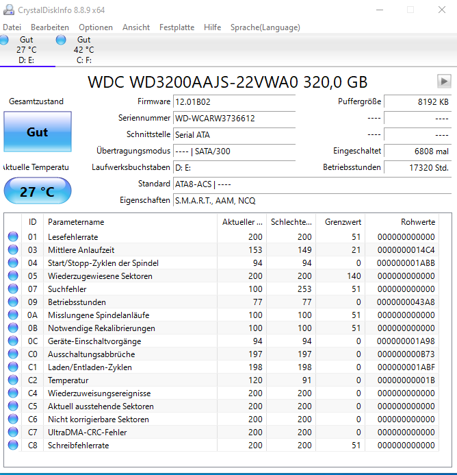

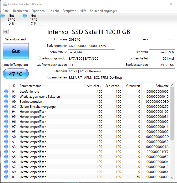

Hier habe mal die werte reingeschickt. Habe die alte hdd von mein vater.war in nem alten rechner. Da war windows 10 drauf. habe die angeschlossen und windows neu installiert. Habe vor paar tagen windows von hdd auf ssd installiert. Nur eine zusatzinfo
Die Werte der Festplatte sind einwandfrei. Die hat zwar einige Betriebsstunden, aber keine Fehler.

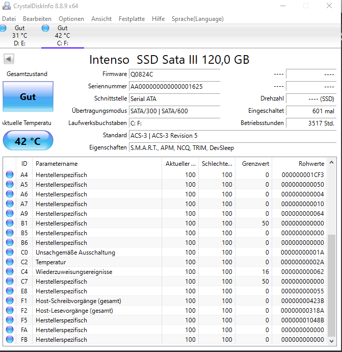

Die SSD ist hingegen für Crystal Disk Info ziemlich unbekannt. Das sagen die vielen Herstellerspezifischen Einträge.
Wenn es manchmal ruckelt, kann es sein, dass die SSD zu voll ist. Die hat eine ziemlich geringe Kapazität und keinen DRAM-Cache, womit sie eine unterdurchschnittliche Leistung in der Praxis an den Tag legen wird im Vergleich zu einer ordentlichen SSD mit DRAM-Cache und mit größerer Speicherkapazität. Die Intenso SSD ist eher etwas für billige Office PC, aber für aktuelle Spiele schlecht geeignet.
Reserveblöcke können auch schon bei der SSD genutzt werden (ID 05 Wiederzugewiesene Sektoren 16 kann darauf deuten). Herstellerspezifische Werte sind auch schon belegt, wobei man die nicht zuordnen kann.
Wenn du dir einen Gefallen tun willst, tauschst du die zu kleine SSD gegen eine ordentliche Crucial MX500 ab 500GB Größe aus.
Dann muss auch die Festplatte nicht zusätzlich vom Betriebssystem für Installationen genutzt werden.
Bei Intenso kann man das Datenblatt zur SSD runter laden. ansonsten herrscht da das Rauschen im Walde.
Die Chance auf eine genauere Auswertung ist damit wohl gleich Null, wenn noch nicht mal der Hersteller etwas anbietet.
Zur SSD poste ich hier aber nichts mehr. Die Festplatte scheint ok. zu sein. Womöglich würde der PC besser laufen, wenn die SSD entfernt wird.

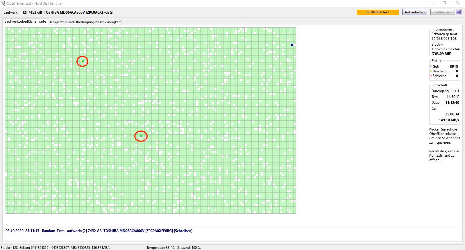

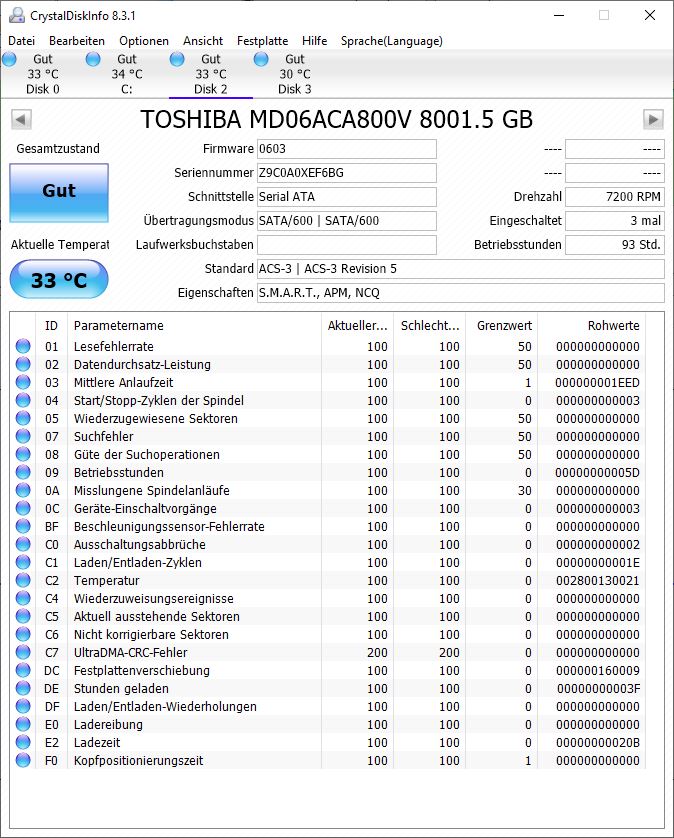

Hallo zusammen ich bin gerade ein neue Festplatte am Testen und ich finde einige werte Mysteriös:
Die Smart werte sehen gut aus:

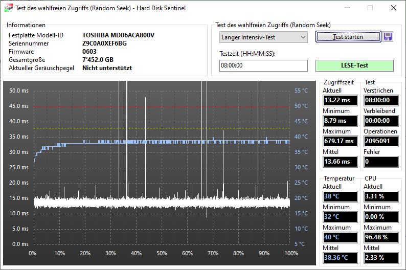

Aber der Schreibtest sieht so aus:
Dies bedeutet das die zwei Blocks langsamer sind als die anderen nja sei nicht schlimm laut Hersteller FAQ von HDD Sentinel.
Der darauf gefolgte Lese Test war ohne Auffälligkeiten..

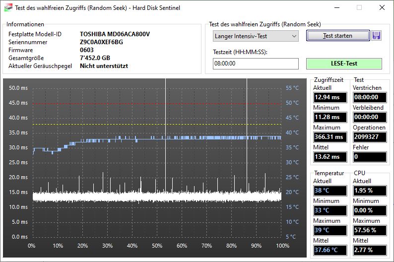

Der Zugriffszeiten Test sieht dann aber so aus:
2H Test:
8H Test:
Sind solche werte Für eine Neue Festplatte OK ? oder nicht?
Mich stören diese "Einzelne Piks"
Besten Dank für eure Hilfe

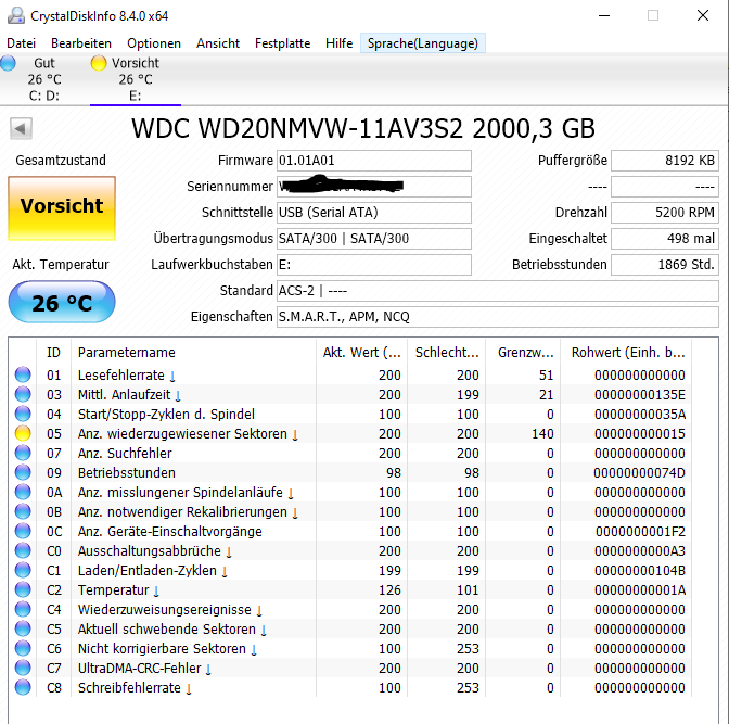

Hallo, sollte ich mir hier Gedanken machen?
(Datensicherung gibt es in Form einer zweiten identischen externen HDD)
keine Wiederzuweisungsereignisse - aber 15 wieder zugewiesene Sektoren ??
Mache mal eine langsame Formatierung - und dann neues Bild mit CDI
Mhm langsame Formatierung bedeutet alle Daten löschen, dann 1,6TB wieder drauf kopieren und auch wieder verschlüsseln.Das wird ne Weile dauern.
