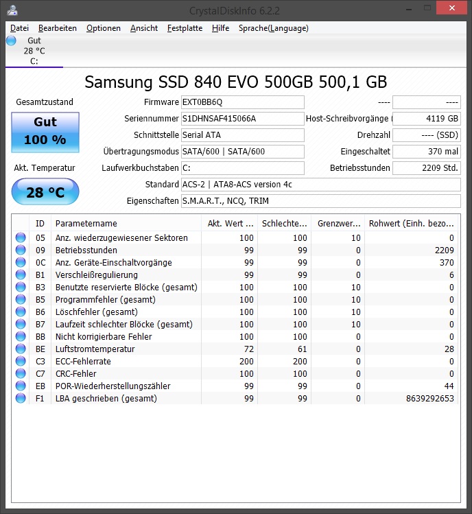

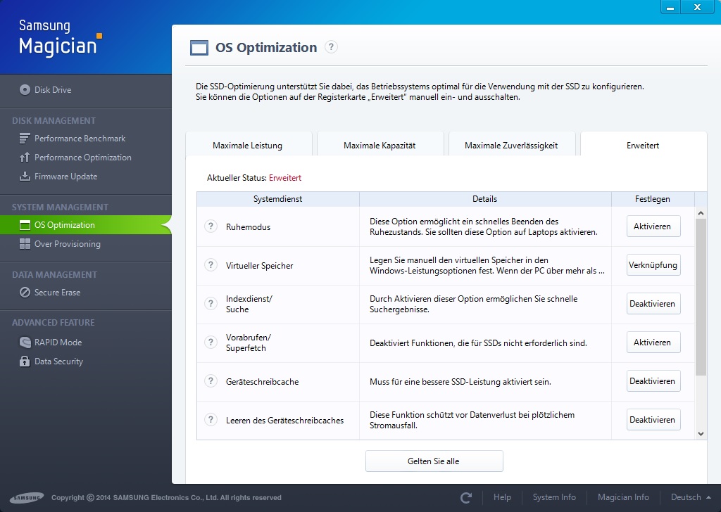

seit dem ich von einem 1156 auf ein 2011v3 System gewechselt habe, steigt der "POR Recovery Count" meiner Samsung 840 EVO.
Ich handhabe den Ausschaltvorgang wie folgt:
1. Windows herunterfahren
2. Sobald der Rechner abgeschaltet hat, warte ich noch 5 Sekunden und schalte die Steckdosenleiste, an der Peripherie und PC hängen, aus.
Das hat beim 1156 wunderbar funktioniert. Im 2011v3 System steigt der Wert "ID # 235 Power Recovery Count" nach jedem, wie soeben beschriebenen Ausschaltvorgang, an. Auch wenn ich 1 Minute warte bevor ich die Steckdosenleiste ausschalte.
Ein Neustart, sowie das Herunterfahren und sofortige Einschalten (ohne unterbrechen der Stromzufuhr) lassen den Wert nicht steigen.
Hier habe ich mir schonmal durchgelesen, was der Wert genau bedeutet. Hat es eventuell Langzeitauswirkungen auf die SSD, wenn ich weiterhin, das System wie beschrieben ausschalte?
http://www.samsung.com/global/busine...tepaper07.html
Frage: Einfach ignorieren und so weitermachen wie gewohnt, oder sollte ich den Rechner besser 24/7 am Netz hängen lassen? Gibt es vielleicht eine dritte Möglichkeit, sodass die SSD nicht beansprucht wird und das System trotzdem vom Netz genommen werden kann?

Mut4nt, schau ins BIOS, der Rechner wird offenbar nicht stromlos werden, wenn er auch (scheinbar) runtergefahren wird. Gerade bei Windows 8 und 8.1 werden meist nur Energiesparzustände eingenommen wenn man ihn scheinbar runterfährt, damit er schneller "booten" kann.
danieljena, das hängt von der jeweiligen Platte ab. Einige Seagate z.B. haben das, aber es kommt bei HDDs ja nicht darauf an wie viel geschrieben wurde, sondern genauso wie viel Gelesen wurde, Lesen oder Schreiben zählt bei HDDs bzgl. Verschleiß gleichwertig.
Hi,
hab ich leider schon alles kontrolliert.
Im UEFI hab ich keine Einstellung diesbezüglich gefunden. Habe auch alle möglichen Fast Boot Optionen ausgeschaltet. Im UEFI sowie unter Windows 8.1.
Habe Windows auch so konfiguriert das er mir nicht mal die Möglichkeit gibt (in den Energieoptionen), "schnelles Herunterfahren" oder wie das heißt, zu nutzen.
Wie du schon sagst, schaltet das Mainboard wahrscheinlich nicht richtig ab. Wird wohl nur mit nem einem verbesserten UEFI abhilfe schaffen?!

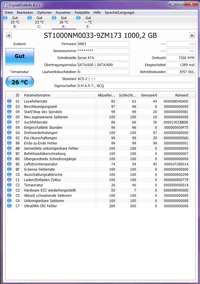

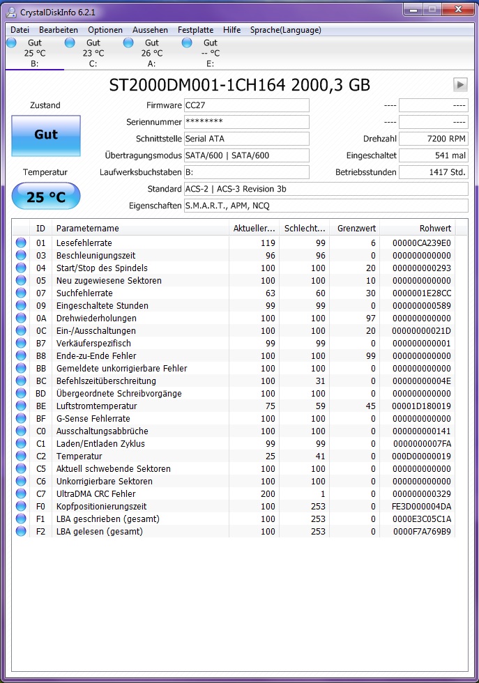

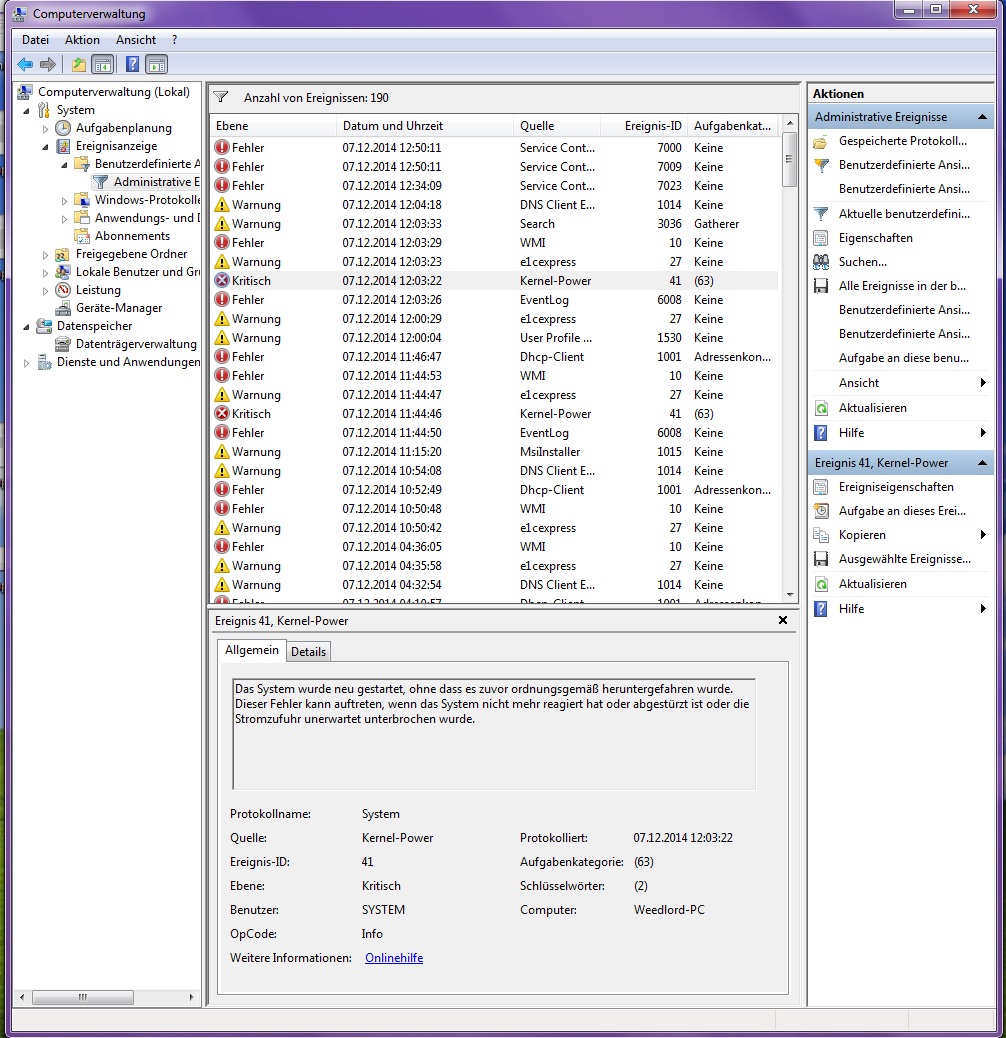

Moin zusammen,
hatte grade einen Bluescreen (0x000000F4), kann nur leider diesen nicht auslesen, da keine Dump Datei erstellt werden konnte. Der totalcrash kommt nur vor, wenn ich HWinfo64 starten will.
Über google habe ich dann erfahren, dass dieser Error auf ein Problem mit der SSD/HDD oder Softwareproblem hinweist. Über die erweiterte Festplattensuche bei Crystaldiskinfo habe ich die dann gefunden.
Datenträger:

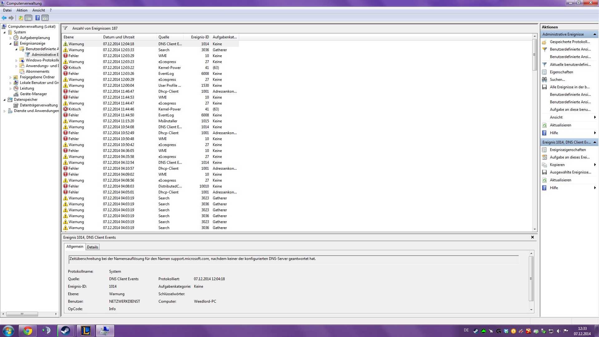

Die letzten Ereignisse:
Hab win 7 64 bit pro, komplett geupdatet und sauberst installiert, glaub so sauber hab ich das noch nie installiert, nach jeder Installation neu gestartet usw. Windows Updates hab ich in aller Ruhe machen lassen, ohne irgendwas am Rechner dabei zu machen. Memtestx86 hab ich heute nacht ein paar mal durchlaufen lassen, keine Fehler.
Gruß
O-Saft-Killer
Das System wurde neu gestartet, ohne dass es zuvor ordnungsgemäß heruntergefahren wurde. Dieser Fehler kann auftreten, wenn das System nicht mehr reagiert hat oder abgestürzt ist oder
in der xml Ansicht:

Ja hab ich, welches Antivirenprogramm empfiehlst du, wenn es daran lag?
Probier das jetzt gleich aus.
Brain.exe hab ich schon installiert, versteht sich von selbst;)
Werde den MSE mal testen, Avira hatrte ich schon, gefällt mir aber irgendwie nicht.
Deinstallieren von Avast hat das Problem übrigens gelöst, vielen dank, wär da glaub niemals drauf gekommen.;)
Aber heftig das Avast mein System so extrem zerstören kann, sowas ist mir noch nie passiert, konnte echt gar nichts mehr machen, dachte schon meinen Prozessor hätte es erwischt.

O-Saft-Killer, hast Du ein Pagefile? Ohne ausreichend großes Pagefile gibt es keine Dumps oder Minidumps und die Einstellung von Windows muss natürlich auch entsprechend sein. Die 2TB Seagate hat viel Ultra-DMA CRC Fehler (Rohwert C7) die hat oder hatte mal ein massives Problem mit dem SATA Kabel, beobachte ob der Rohwert von C7 bei der weiter steigt, das Problem also noch akut ist. So ein Problem kann den ganze SATA Host Controller blockieren, auch die anderen Ports.
ja, bei der 2 TB war damals ein massives Problem mit dem Sata Kabel, das hatte ich aber gefixt;)

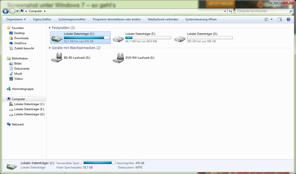

System:
i7 860
ASUS P7P55D
Win 7 64-bit
8 GB RAM
Crucial MX 100 512 GB
WD 640GB HDD
AHCI-Modus
die SSD ist meine OS und Hauptplatte. Die Western Digital HDD wird im BIOS und im Geräte-Manager als ein Laufwerk angezeigt, im Explorer aber als ZWEI lokale Datenträger - (F) und (G), siehe Bild:
Die HDD funktioniert tadellos, nach dem Umzug meiner Dateien auf die neue SSD habe ich die HDD formatiert - wird aber weiter als zwei lokale Datenträger angezeigt.
Wieso werden für die eine HDD zwei lokale Datenträger angezeigt? Kann ich das irgendwie bereinigen?
Ein Screenshot der Datenträgerverwaltung ist notwendig.
Gib in der Suche diskmgmt.msc ein und drücke Enter.
