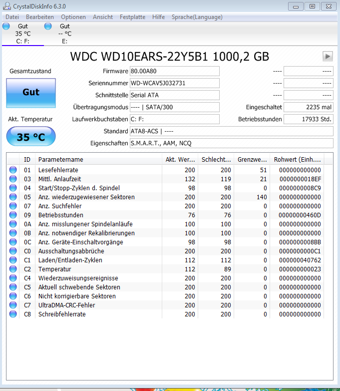

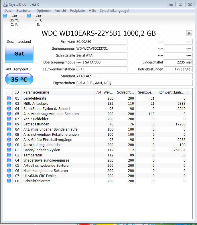

Moin,
meine Festplatte macht seitdem ich Windows neu aufgesetzt habe, sporadisch tickende Geräusche und Crystaldiskinfo spuckt folgendes aus:
unbenannt-jpg.468498
Man muss auch dazu sagen, dass die Platte von 2007 ist, also würde ich mir schon eine neue kaufen. Hat sich bei den Standard-Dingern mit 7200 rpm seit 2007 geschwindigkeitstechnisch was getan?
Ein schwebender Sektor, kein Drama. Hast Du eine Datensicherung auf einer anderen Platte, wie einer USB Platte? Wenn nicht, dann lege eine an und danach lass mal chkdsk /r c: laufen, was eine Weile dauert und erst beim nächten Neustart wirklich ausgeführt wird.
Habe erst vorgestern chkdsk gemacht und da war alles ohne Fehler. Der schwebende Sektor ist erst seit heute da. Und dieses Tickern macht mir halt Sorgen. Ist wie gesagt auch erst seit kurzem.
Was auffällt ist, dass die Anzahl Start/Stop Spindel leicht höher als die Anzahl der Einschaltungen ist, möglicherweise sind beim neu installierten Windows die Energiespareinstellungen anders und veranlassen die Platte nach einiger Zeit die Spindel abzuschalten, was dann ebenso wie das erneute Anlaufen als Geräusch bemerkbar sein könnte. Achte darauf ob der Unterschied der Rohwerte von 04 und 0C weiter steigt, dann dürfte das die Theorie bestätigen und Du solltest mal in die Energiespareinstellungen gehen und schauen was da zur Platten eingestellt ist.

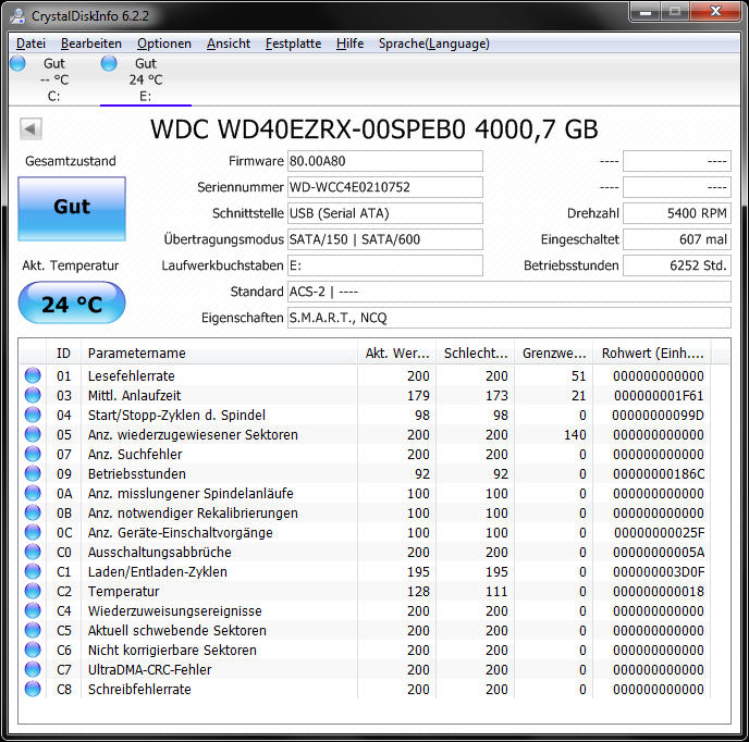

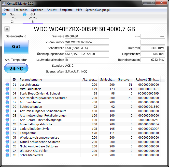

Kurze Frage: Ich hab die WD40EZRX und das Poppstar NE10-Gehäuse (Prä-2.2TB Zeit).
Die Platte sieht niemals XP, die 4K-Emulation spielt keine Rolle und wird entsprechend des Alters vom Gehäuse auch nicht unterstützt.
Die Platte wurde in einem Win7-System intern als Datengrab verwendet, wird nun im Poppstar-Gehäuse erkannt und es weist nichts auf eine Einschränkung in der Unterstützung hin.
Die Frage: Was sollte ich testen oder beachten, bevor ich die Platte in dem alten Gehäuse in den Alltags-Betrieb nehme?
Beigefügt der CDI-Screen.
DDD schrieb:
lieber mal tauschen, oder?
Nur aufgrund eines Attributes kann man das nicht sagen, die Timeouts haben meist eine Ursache wie schwebende Sektoren und eine wirkliche Bewertung ist nur möglich, wenn man alle Attribute sieht.
Sind schon Daten drauf? Wenn nicht, würde ich die Partition einmal komplett mit h2testw prüfen, lass aber ein paar GB mehr frei als h2testw vorschlägt, da die Metadateien von NTFS stärker wachsen als heise das damals vorausgesehen hat und es sonst am Ende einen Schreibfehler gibt, weil kein Platz mehr frei ist. Sollte das Lesen hinterher fehlerfrei sein, dann klappt es auch mit der Adressierung, sonst hast Du eine RAW Platte und alle Daten verloren, sobald jenseits von 2.2TiB geschrieben wird.

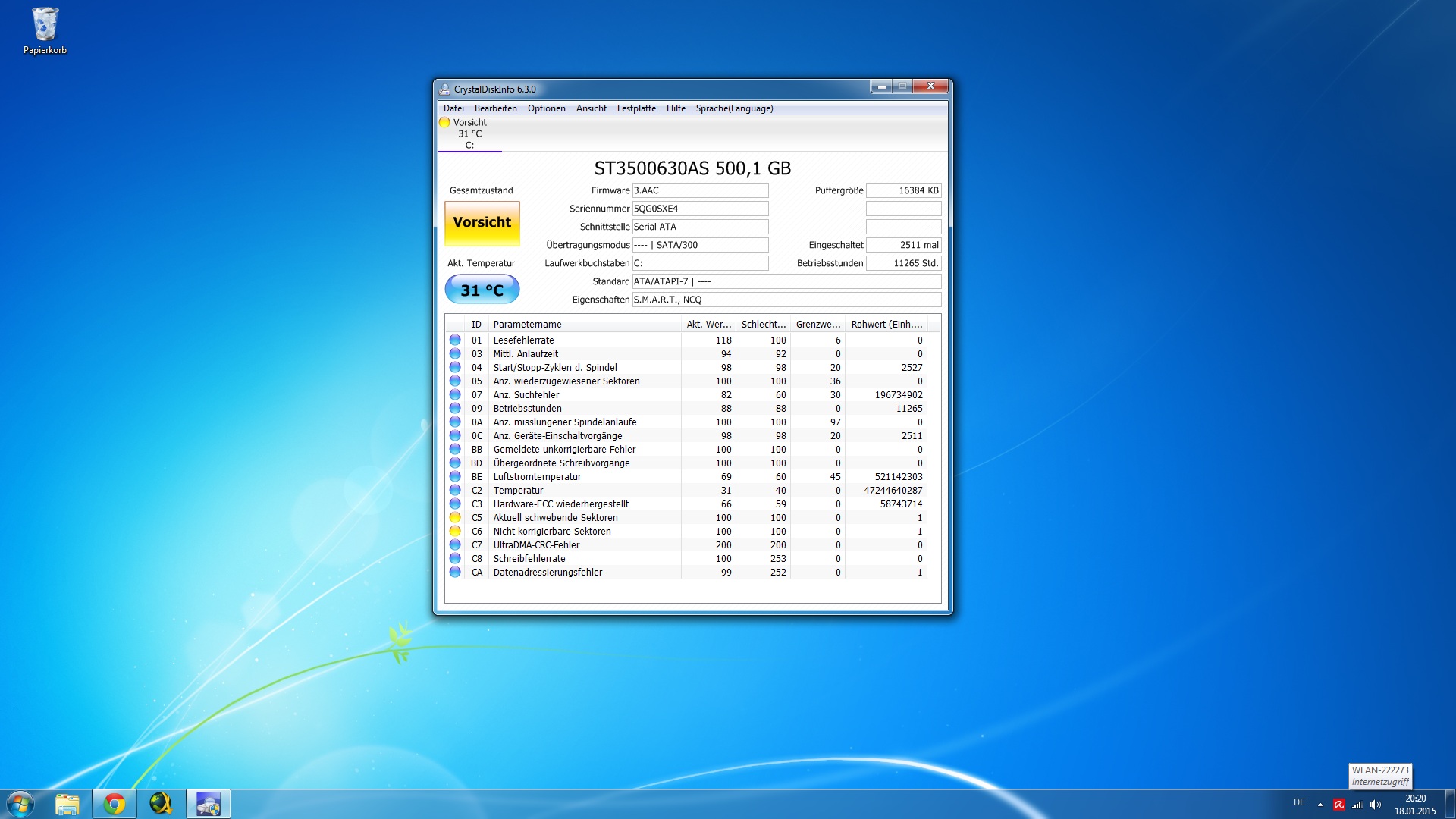

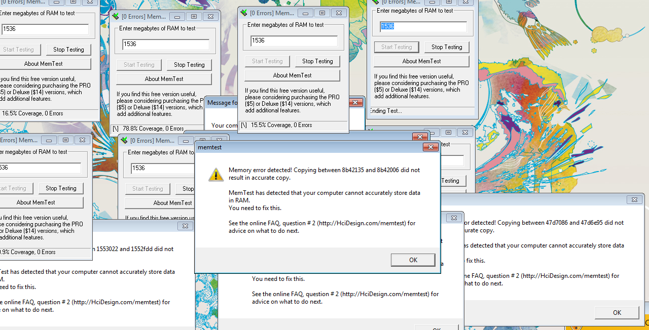

Wie siehts denn mit meiner Platte aus?
windows 7 64 bit
neuinstalliert
alles viel zu langsam, bootvorgang auch ziemlich langsam,
programme lassen sich auch erst so ca 1 min oder mehr problemlos öffnen auch zb chrome
alle wichtgen treiber und chipsätze drauf , bios auch drauf

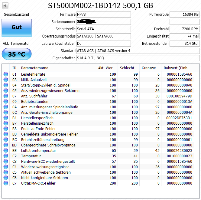

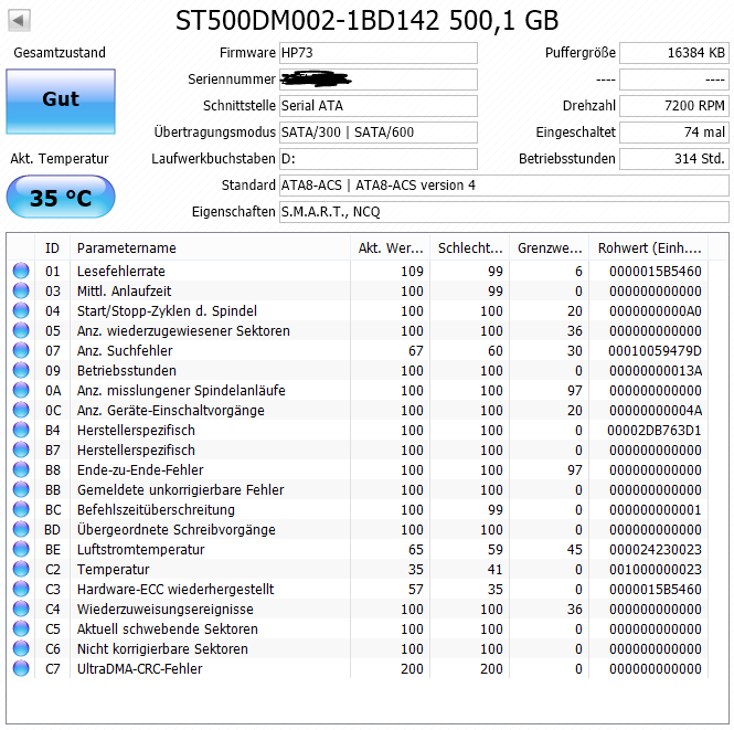

Problem:
HDD Seagate Barracuda ST500DM002 macht komische Geräusche. Laut Aussage des Besitzers wäre ihm das Geräusch gestern plötzlich aufgefallen, kann aber nicht sagen ob es nicht vielleicht auch vorher da war?!
Es hört sich fast genauso an wie hier bei 4sek (https://www.youtube.com/watch?v=kt6asKkMJq0)
Zu erst dachte ich die Platte wäre hin, aber die Smartwerte sehen für mein Verständnis ok aus, oder?
Danach die Seatools:
- Mit den Seatools habe ich dann einen "einfachen Langzeittest", der also einmal alles Sectoren liesst. Er wurde bestanden.

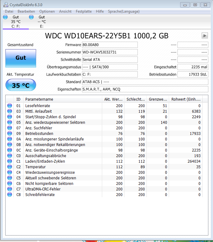

- Der "Kurze Festplatten-Selbsttest" wurde das erste mal nicht bestanden, es gab aber kein verwertbaren Fehlercode. Unter "SeaTools Test Code: E09BEEEC" habe ich nicht finden können. Danach ging er ohne Probleme durch. Ich habe es dann noch ein paar mal probiert, ganz selten sporadisch wird gemeldet, dass der "Kurze Festplatten-Selbsttes" nicht bestanden wurde. Ich habe aber eher das Gefühl, dass da evtl. ein anderes Programm zwischen funken könnte.
Ich habe gleich am Anfang ein Image der Platte gemacht für den Fall der Fälle.
1) Kennt ein Seagate Besitzer das Problem auch?
2) Meint ihr, dass es bei den bisherigen Daten auf der HDD zu Korruption gekommen sein könnte? Fehler werden ja keine gefunden. Das ist momentan eigentlich meine größte Sorge, dass das frisch gezogene Backup der Daten Fehler durch bereits erfolgte Schäden enthalten könnte.
@ tensawolf: die SMART Werte sind in Ordnung.

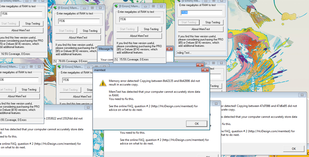

das hier kam bei memtest raus/ würde es sich dennoch lohnen eine neue festplatte zu holen?
Wenn dann eine SSD für OS und Programme, das beschwingt, ansonsten ist die Platte ja in Ordnung.
was heißt das aber für meinen arbeitsspeicher?? hab nicht mehr die rechnung aber noch die originalverpackung, weiß ungefähr wann ich ihn gekauft habe und auch mit einer kunden+ ec karte bei conrad. könnte ich den umtauschen? sind 3 monate her..
Einfach einmal anfragen, wenn der Vorgang eh gespeichert ist kanns ja keine Probleme geben.

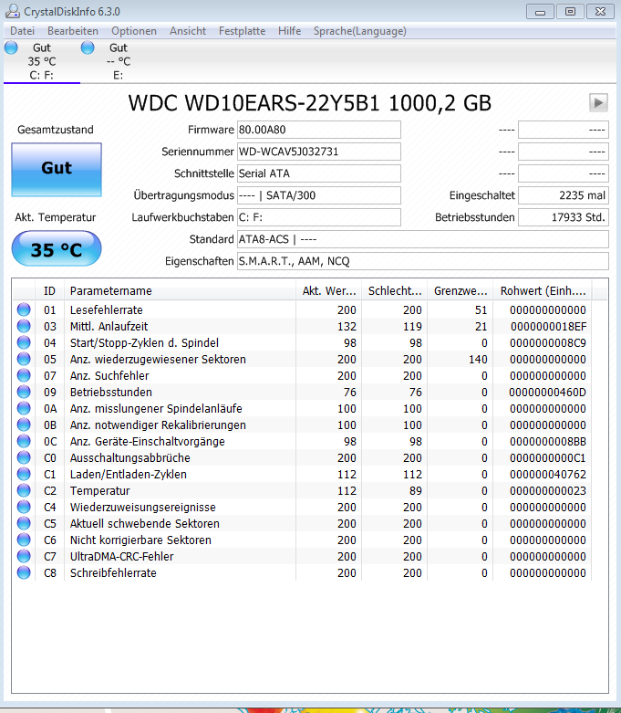

Das Soundbeispiel habe ich nicht zur Fehler-Diagnose reingestellt, sondern um zu Fragen ob andere Seagate-User das auch kennen und das evtl. "normal" ist.
Nochmal um meinen Gedanken gang zu überprüfen, Datenkorruption bzw. eine beschädigung/veränderung von Daten auf der Platte, sollte es bisher nicht gegeben haben, das hätte man beim Oberflächenscann und in den Smartwerten eigentlich sehen müssen, oder?
Nein, Daten- oder Filesystem-Korruption ist sowohl in den SMART Werten als auch den Seatools nicht ersichtlich.
