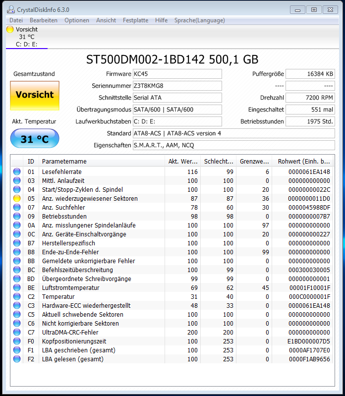

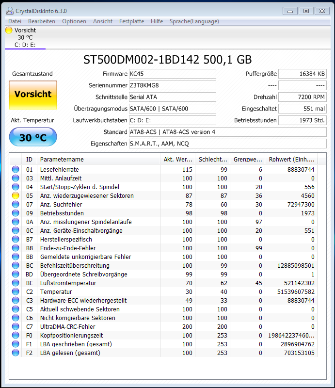

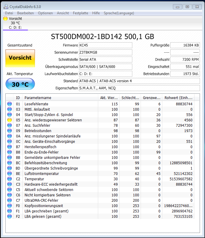

Bei meinem PC den ich mir im April 2013 mit einer Segaten-HDD neu aufgebaut habe bekomme ich von CrystelDiskInfo angezeigt "Vorsicht", das 3215 Sektoren neu zugewiesen wurden, und die stiegen rapide an so alle 5 bis 10 Minuten kam von CrystelDiskInfo eine neue Meldung und bin jetzt aktuell bei 4560 neu zugewiesene Sektoren die jetzt aber seit zwei Tagen nicht mehr steigen.
Ich habe jetzt auch mit den SeaTools alle Tests durchgeführt und sie wurden ausnahmslos alle bestanden, und nun meine Frage habe ich trotzdem eine Chance das ich die Festplatte bei Seagate auf Garantie getauscht bekomme auch ohne das die SeaTools etwas gefunden haben, zumal laut Seagate Garantieprüfung ich noch Garantie bis 29.5.2015 habe, und ich meine wenn eine Festplatte nach nur 1970 Betriebsstunden schon 4560 Neu Zugewiesene Sektoren hat das dies schon ein Garantiefall sein müsste.
Was meint ihr sollte ich die Festplatte auch ohne ein SeaTools-Fehlerprotokoll trotzdem einmal an Seagate schicken und hoffen das sie ausgetauscht wird, oder meint ihr eher das kann ich mir Sparen da es von Seagate sowieso ohne Fehlerprotokoll abgelehnt wird.??
Und wenn ich mir hier diesen Thread so ansehe dann ist das gerade auch bei Seagate Festplatten ein weit verbreitetes Problem, und die WD Festplatten sind da wesentlich seltener davon betroffen trotz teilweise fünffacher Laufzeit.

Diese Frage stelle am besten dem Support von Seagate. Was sollen wir darauf antworten? Im übrigen ist es bei Seagate Festplatten eher kontraproduktiv die Darstellung des Rohwertes auf DEC umzustellen. Lass sie auf HEX.

Warum, so sieht man aber doch die genaue Anzahl der Neu Zugewiesenen Sektoren. :confused_alt:

Andere Smart-Attribute, wie z.B. die Lesefehlerrate, lassen sich dann aber nicht mehr ohne manuelle Umrechnung in HEX unsererseits interpretieren. Seagate speichert bei einigen Attributen mehr als eine Information im Rohwert. In dezimaler Darstellung ergibt der Rohwert dort keinen Sinn. Nur in hexadezimaler Darstellen lassen sich diese Werte interpretieren.
/Edit
Die genaue Anzahl der wiederzugewiesenen, schwebenden oder unkorrigierbaren Sektoren müssen wir nicht wissen. Man sieht aber am Rohwert, auch in hexadezimaler Darstellung, auf einen Blick ob es wenige oder sehr viele sind.

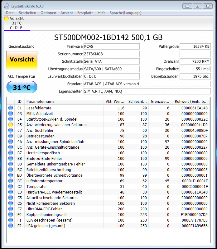

Okay dann jetzt der CDI-Screenshot auf HEX umgestellt. ;)

So habe mir soeben als Ersatz für meine defekte Seagate-HDD im PC eine Western Digital WD10EZEX 1 TB bestellt, werde sie Klonen und mein Glück versuchen dann die Seagate mit den 4560 wiederhergestellten Sektoren über die Garantie (noch bis zum 29.5.2015) getauscht zu bekommen, auch wenn alle SeaTools Tests bestanden wurden. ;)
An deiner Stelle würde ich sogar versuchen, zunächst den Verkäufer im Rahmen eines Gewährleistungsfalles in die Pflicht zu nehmen. Bei den Daten deiner HDD (1.975 Betriebsstunden = 82 Tage < 6 Monate, 4.560 neu zugewiesene Sektoren = 55 Sektoren pro Betriebstag seit Inbetriebnahme im Jahr 2013) ist doch offensichtlich, dass die Festplatte seit Anfang an ein größeres Problem hat. Dass der Fehler erst jetzt nach fast 2 Jahren von dir angezeigt wird, ist einzig der Tatsache geschuldet, dass die HDD nicht 24/7 im Einsatz war und erst jetzt eine Mangelgrenze erreicht ist, die nicht mehr tolerierbar ist, da ein Totalausfall der Festplatte zu befürchten ist. Zu dem ist zu erwarten, dass die zur Verfügung stehenden Reservesektoren bei dem rasanten Anstieg der neu zugewiesenen Sektoren in Kürze aufgebraucht sind.
Nur zum Vergleich: Meine HDD hatte nach ca. 12.000 Betriebsstunden ca. 1.200 neu zugewiesene Sektoren.
Würde zunächst einmal abwarten, wie sich der Verkäufer zu dem Sachverhalt äußert. Sollte er eine Gewährleistung ablehnen, kannst du immer noch den Weg über die Herstellergarantie gehen.
