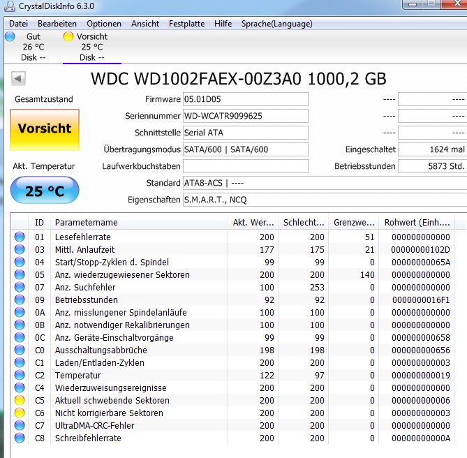

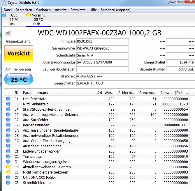

Ich habe seit einigen Wochen gemerkt, dass bestimmte Dateien und vorallem Songs und Fotos nicht mehr gelesen werden konnten bzw. als beschädigt dargestellt werden.
Sollte ich womöglich eine neue Festplatte in Betracht ziehen? Danke für die Antworten!
Hier ein Screenshot von CrystalDiskInfo:
Die Red ist eine interne HDD und die Elements ist eine externe in einem USB Gehäuse. Bei der Fertigung der internen werden Zähler vermutlich am Ende noch einmal zurückgesetzt, bei der externen müssen aber nach dem Einbau weitere Tests erfolgen und dabei gibt es halt mehr Einschaltungen.pupsi11 schrieb:Meine WDRED die ich gekauft hatte da waren die werte alle bei 0, deswegen war ich verwundert
6 Sektoren können nicht mehr gelesen werden, wenn es deutlich mehr als 6 Dateien sind die Fehler beim Öffnen melden, würde ich mal das RAM testen, denn RAM Fehler führen auch gerne zu korrupten Dateien und müssen sich auch nicht durch Bluescreens verraten. Zum richtigen Test von RAM unbedingt alles im BIOS so einstellen, wie es auch nachher läuft, also niemals RAM Einstellungen mit OC-Tweaktools unter Windows verändern! Dann die iso / img von Memtest86+ von CD oder USB-Stick booten, denn man kann nicht unter Windows sinnvoll das RAM testen. Es sollten beim Test mit den finalen Bestückung, also allen Riegeln zusammen und den finalen BIOS Einstellungen mindestens 6 PASS abgewartet werden und es darf dabei kein einziger Fehler auftreten, man lässt also memtest86+ am Besten über Nacht laufen. Gibt es einen Fehler, prüft man gewöhnlich die Riegel einzeln und wenn dabei keiner einen Fehler zeigt, dann stellt man die Spannungen hoch und / oder die Frequenz runter und / oder die Timmings auf weniger scharfe Werte.MU1982 schrieb:Sollte ich womöglich eine neue Festplatte in Betracht ziehen?
Von den betroffenen Dateien hast Du hoffentlich Backups und wenn nicht, wird es Zeit welche anzulegen, z.B. auf einer USB Platte oder einem NAS. Dann könntest Du durch Überschreiben der betroffenen Sektoren auslösen, dass der Controller der Platte diese erneut prüft und ggf. ersetzt. Das geht z.B. mit chkdsk /r oder als komplett überschreiben. Wie es scheint ist die Platte aber Teil eines RAIDs, richtig? Ist es ein RAID 0 oder ein RAID 1?

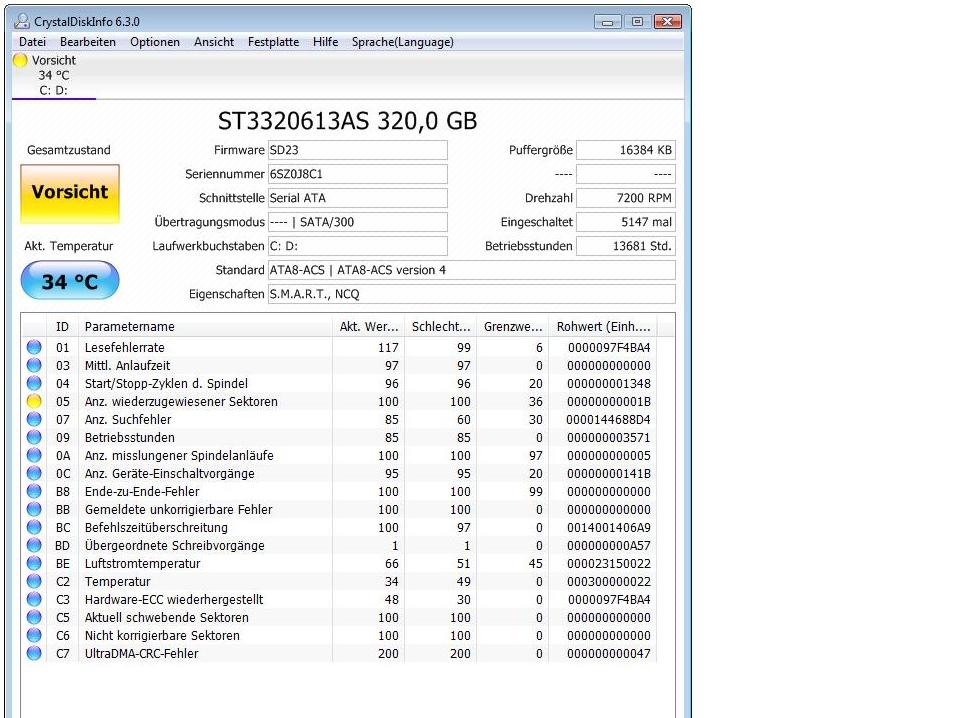

ich habe hier Crystaldiskwerte angehängt.
Was muss ich nun beachten? Kann ich die Fehler durch eine formatierung der Platte beheben? Brauch ich dazu ein bestimmtes Programm oder passiert das automatisch bei der Neuinstallation von Windows?
Vielen Dank im Voraus
EDIT: Aufgefallen war mir das erst nachdem ich per O&O Defrag free Edition beim Defrag/Optimieren 3h lang nur "Versuche Daten nachzuladen" gekommen ist.
I
Inzersdorfer
Die Platte weist 2647 Schreibfehler auf (High Fly Writes, die Schreib-/Lese-Kopfgruppe war dabei außerhalb ihrer vorgesehenen Position) und sollte zeitnah ersetzt werden.
