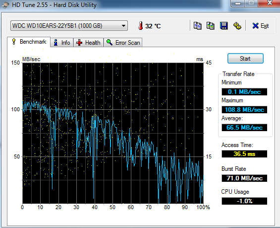

Also ich habe etwas gemerkt: meine programme und spiele laden ziemlich langsam, pc bootet jahrelang. wenn ich aber die programme bzw spiele von meinem USB stick starte gibts gar keine probleme. habn hd tune test gemacht, falls sich jemand damit auskennt, kann er mir sagen warum bei cpu -1% steht und wie die werte so insgesamt sind?

Ist es Deine Systemplatte? Dan sind diese Einbrüche komplett normal un den Zugriffen vn Windows auf die Platte geschuldet, davon gibt es dauernd welche.tensawolf schrieb:wie die werte so insgesamt sind?

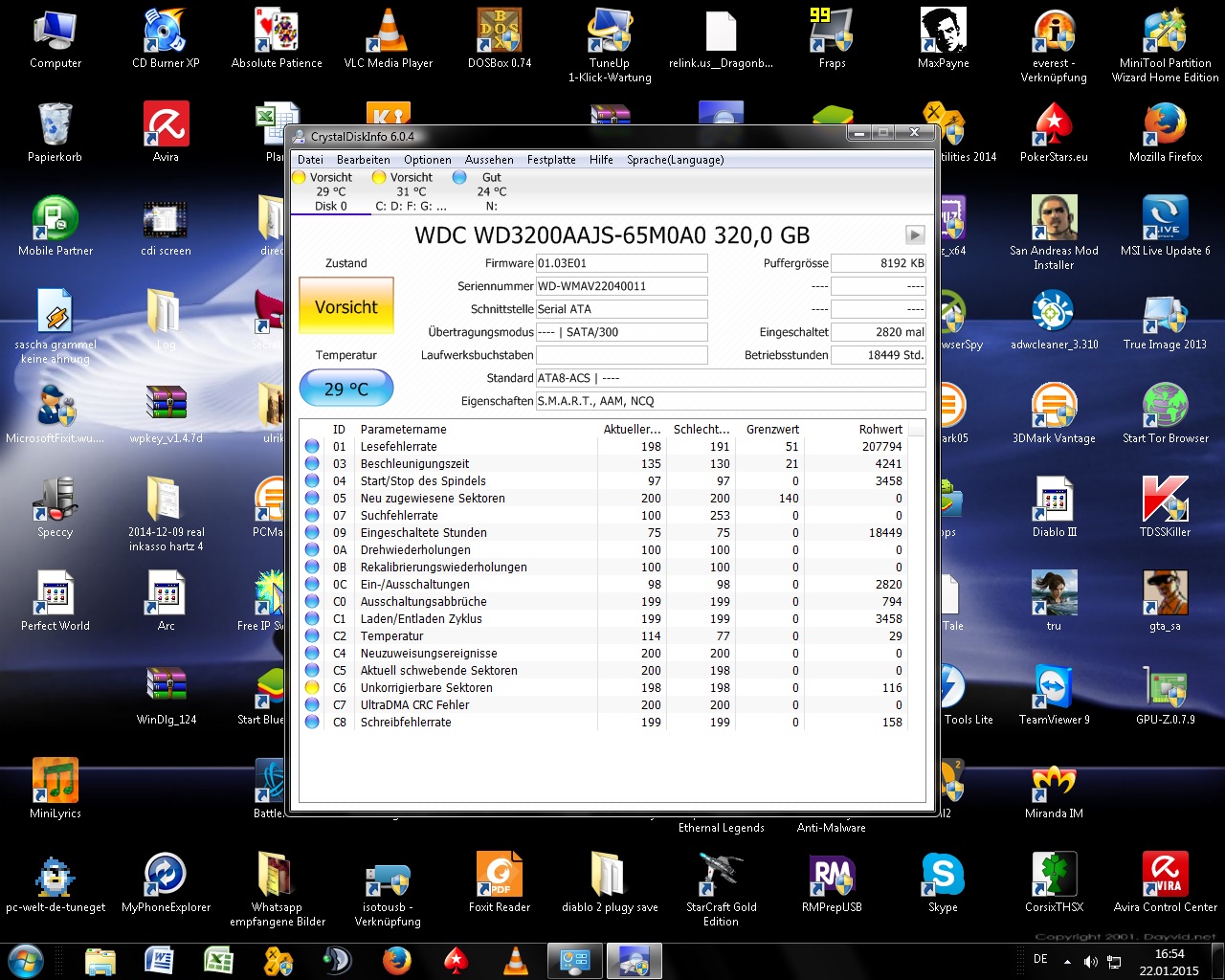

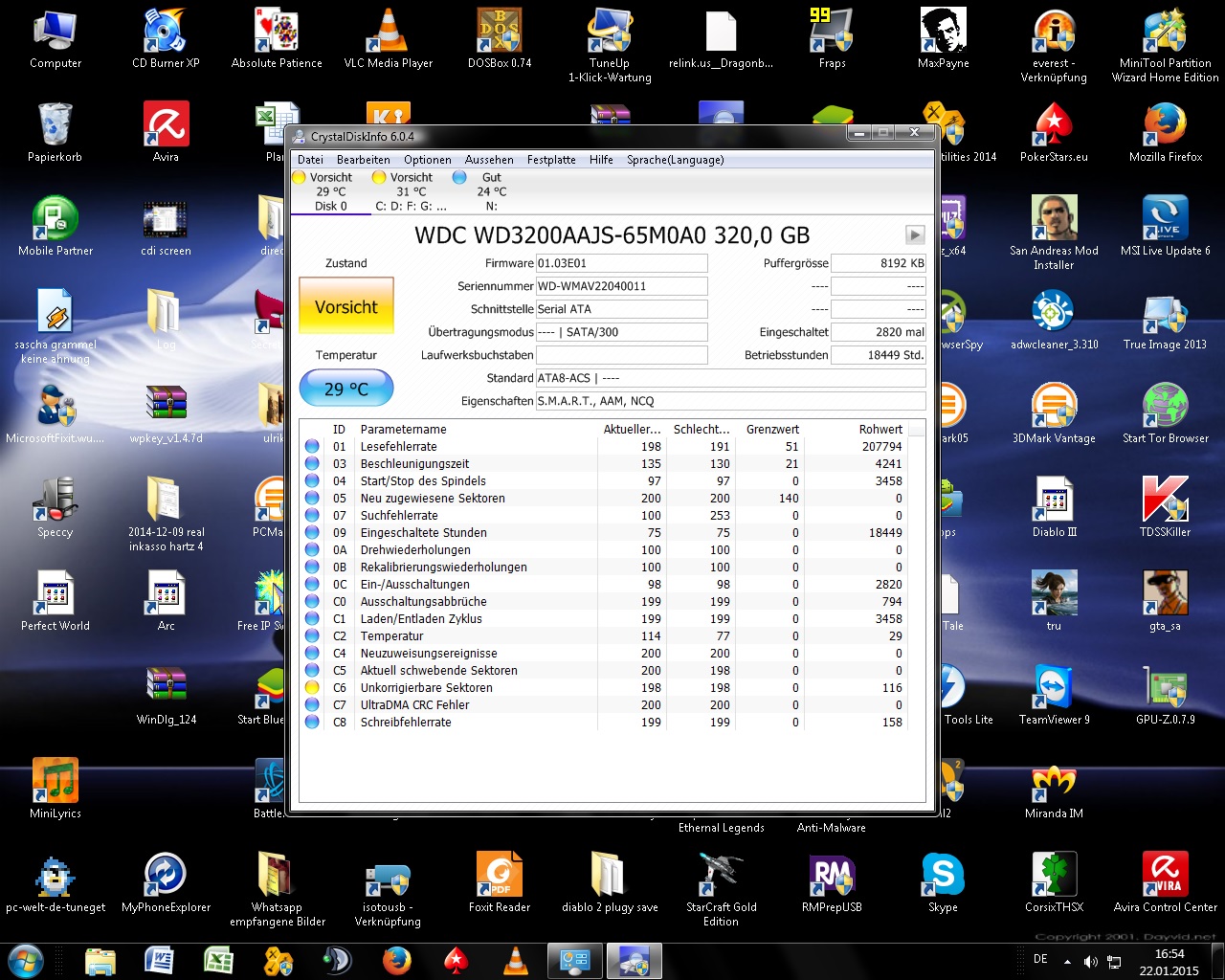

In Windows benutze GSmartControl, die Windows-GUI Version von smartctl.
Dort unter Device/Perform Tests den Extended Selftest starten.
http://gsmartcontrol.berlios.de/
C6 sind nicht lesbare Sektoren die bei einem Plattenselbsttest gefunden wurden.

habe ,ich gemacht, der test wurde ohne fehler beendet, aber cdi zeigt die fehler immer noch an,muss ich den rechner neu starten vielleicht?`und wäre es schlimm wenn c6 so bleiben würde, oder was sagt es denn genau aus?,wie sind die anderen werrte denn?

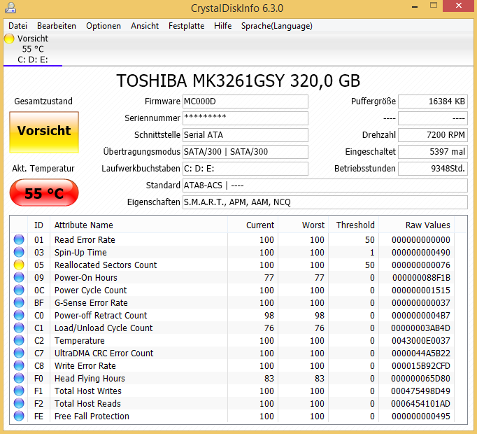

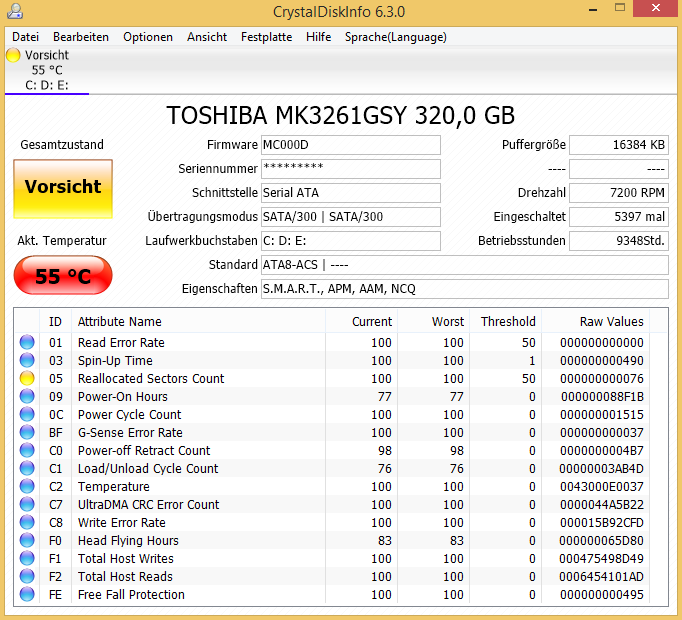

Bitte um Analyse meiner Festplattenwerte.
Festplatte: TOSHIBA MK3261GSY 320 GB
Gekauft mit Notebook Dell Vostro 3550 im Mai 2011
Symptome:
Ruckler im Betrieb, z.B. oft beim Tippen in Word 2010, Scrollen von PDFs oder PowerPoint, etc.
Keine Besserung durch Neuinstallation von Win 7 x64, spätestens nach Installation der automatischen Windows-Updates waren wieder Ruckler vorherrschend. Daher zusätzlich auch Win 8.1 x64 installiert. Auch hier Ruckler. Keine Nutzung von Filesharing oder Besuch unseriöser Websites, sollte mir also nichts eingefangen haben ;-)
Das Notebook ist Mitte 2013 mit Notebookrucksack (Riss der Armschlaufe
) auf Betonboden gestürzt. Impact war an der vorderen linken NB-Ecke. NB funktioniert jedoch. Ruckler haben erst in den letzten Monaten (Herbst 2014) zugenommen.
Symptome:
118 Sektoren wurden durch Reservesektoren ersetzt, der G-Sensor und der Freifallsensor zeigen eine wenig schonende Behandlung. Ich würde die Platte bald tauschen und mir überlegen eine SSD einzubauen, wenn das Notebook öfter mobil genutzt wird und daher Schocks nicht zu vermeiden sind.
