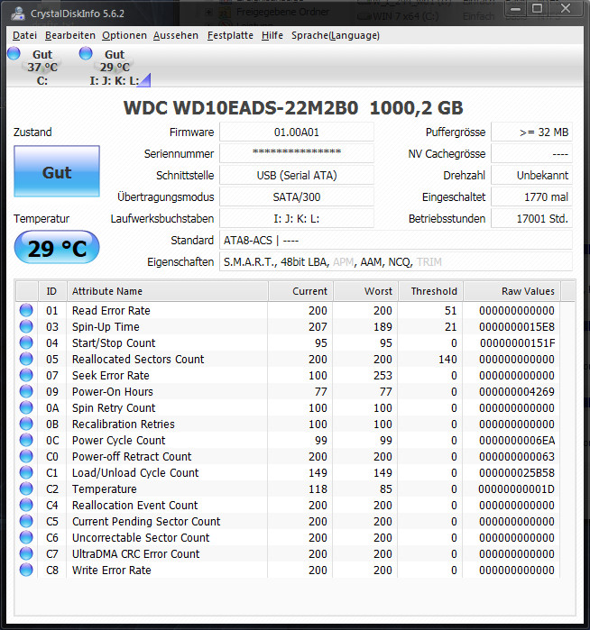

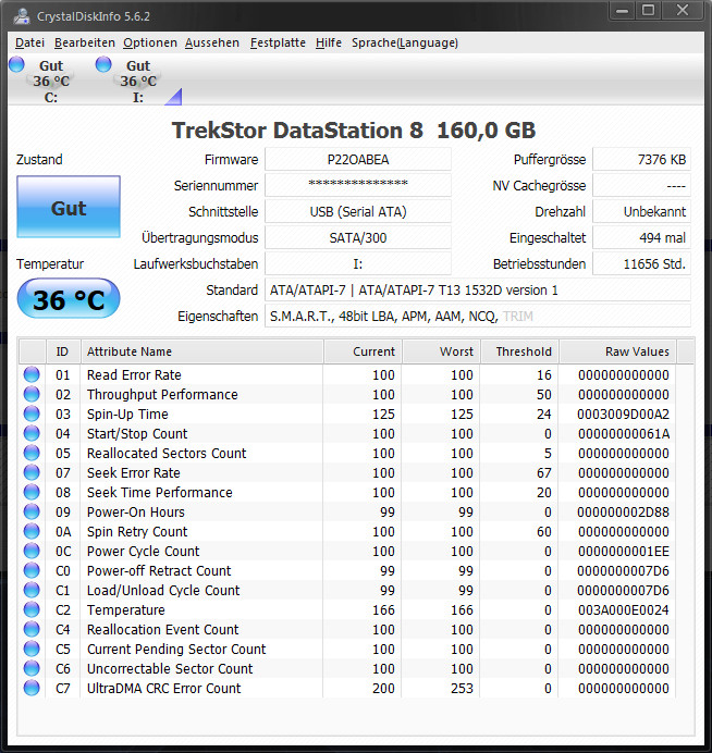

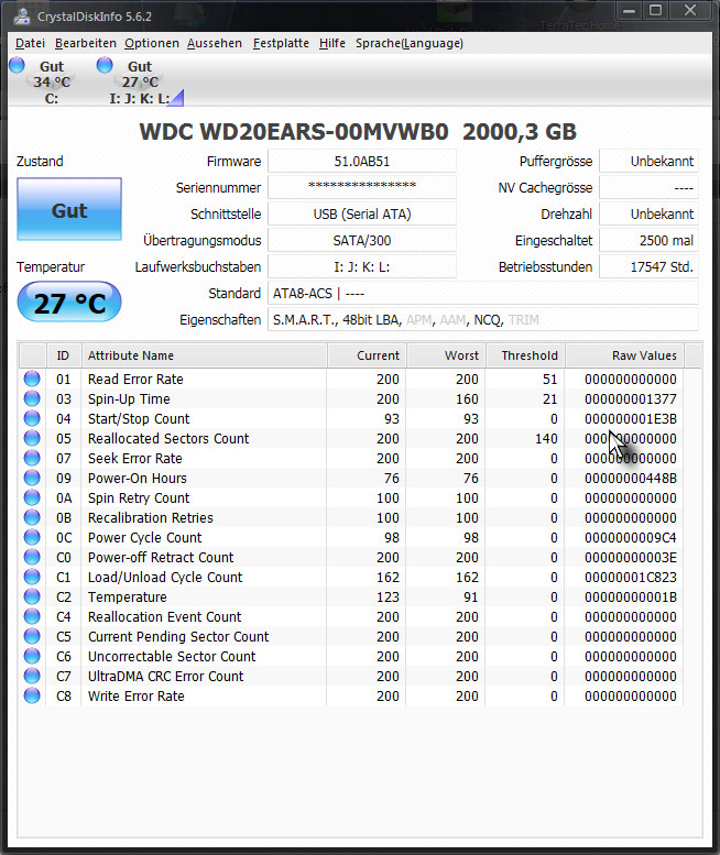

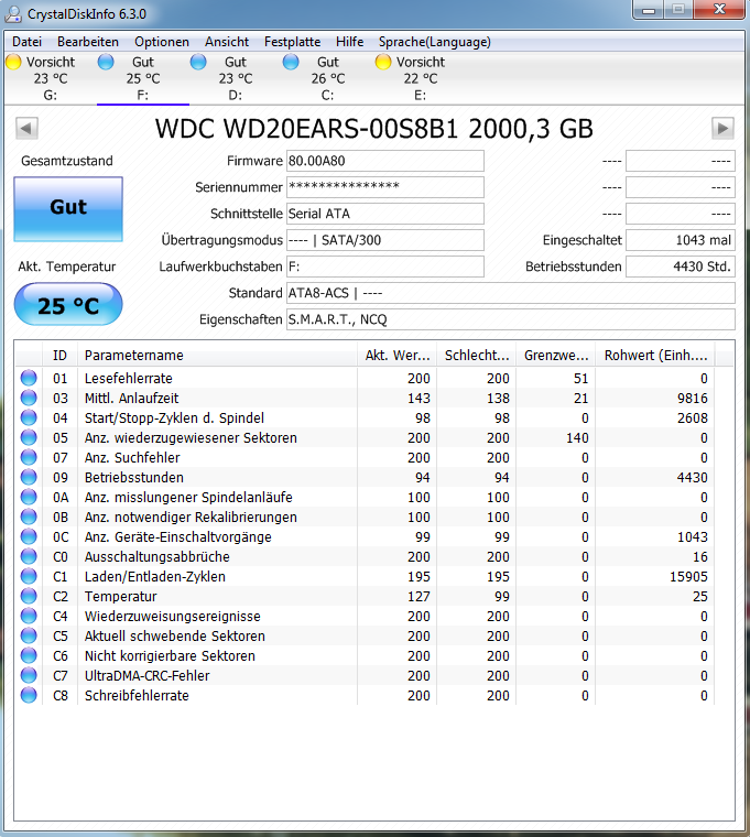

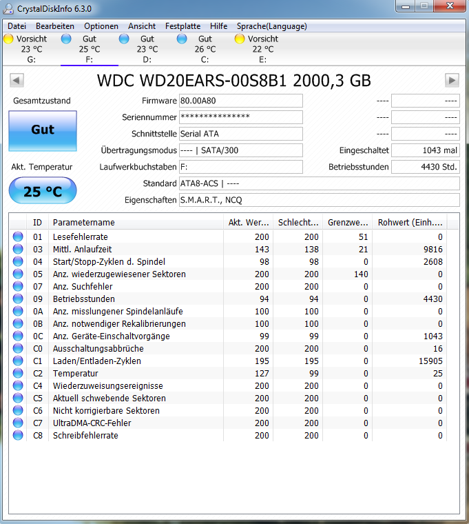

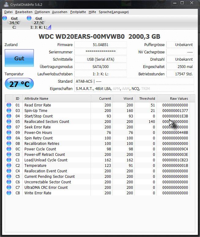

hi
ich wollte von Euch 3 HDDs überprüfen lassen. Das sind ältere HDDs: zwischen 2 und 6-7 Jahre alt.
Ich will sie noch benutzen, weil der SMART-Zustand immer noch "gut" ist aber ich bin nicht sicher,
ob das reicht um den Zustand wirklich zu beurteilen
Ich benutzte sie teilweise über einige Monate praktisch ohne Unterbrechungen also 24/7 (am Laptop/PC, als fileserver).
Ich will sie deswegen nur noch einsetzen als Backup-Platen (als eine weitere "Spiegel-Kopie" ner neuen WD Elements am Laptop).
D.h. alle 2-3 Tage, 1 mal die Woche oder 1 mal im Monat eine der Platten anschliessen (für paar Minuten) und die daten synchronisieren (spiegeln) . Danach den Stromstecker wieder rausziehen. Wenn man sie so weiter benutzt müssten sie eigentlich noch ewig halten.....
WD elements 2 TB: ca. 2 Jahre alt
WD elements 1 TB: ca 4-5 Jahre alt. Lief ziemlich lange fast immer 24/7, die letzten 1-2 Jahre lag sie unbenutzt im Schrank
Trekstor 150GB: ca 5-6 Jahre alt. Sie lief glaube ich nur 1 oder 2 Jahre am PC , die letzten 3-4 Jahre lag sie unbenutzt im Schrank.
Vielen Dank!

I
Inzersdorfer
Die SMART Werte aller Platten sind zufriedenstellend, überdenke dein Vorhaben bezüglich der Trekstore, deren Kapazität ist doch arg beschränkt.

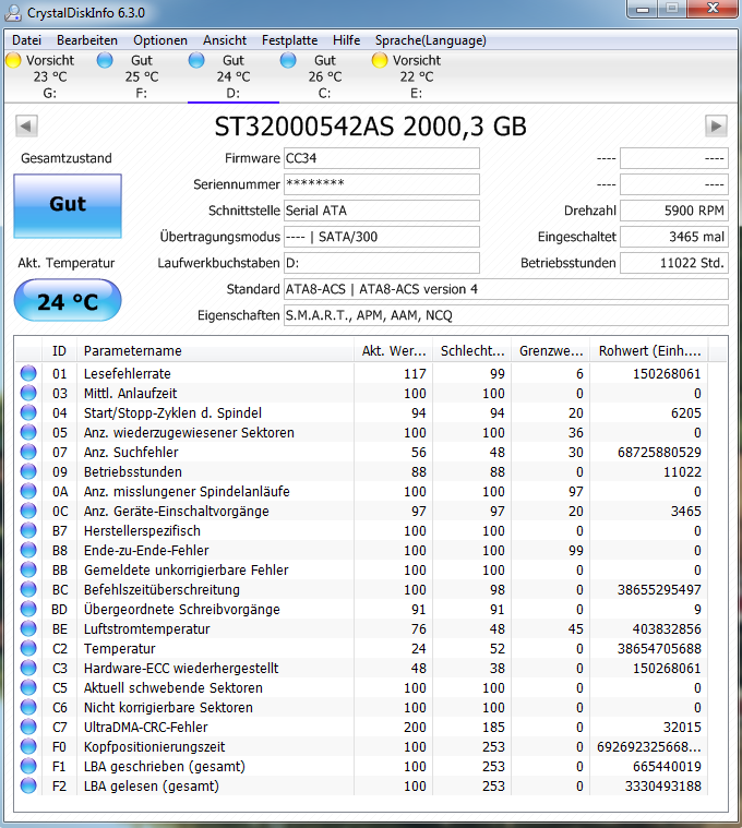

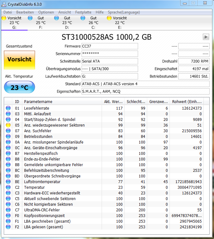

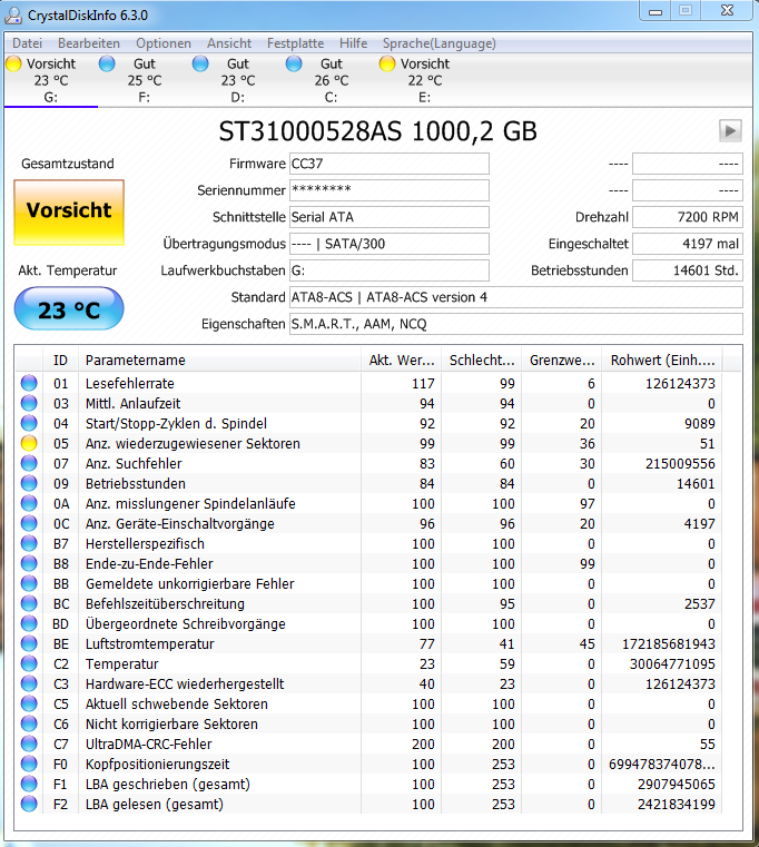

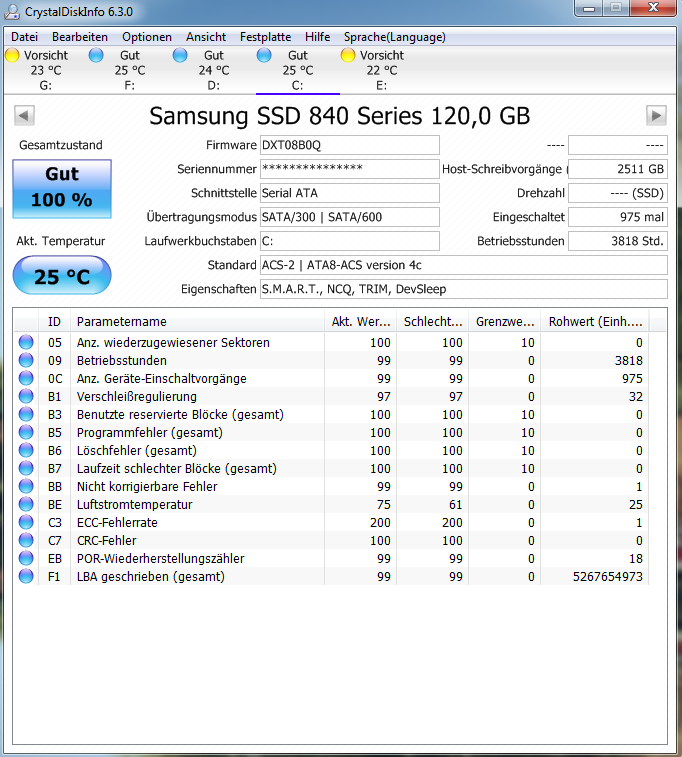

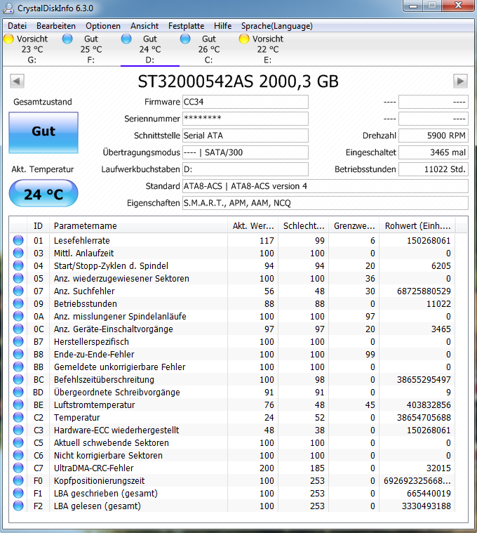

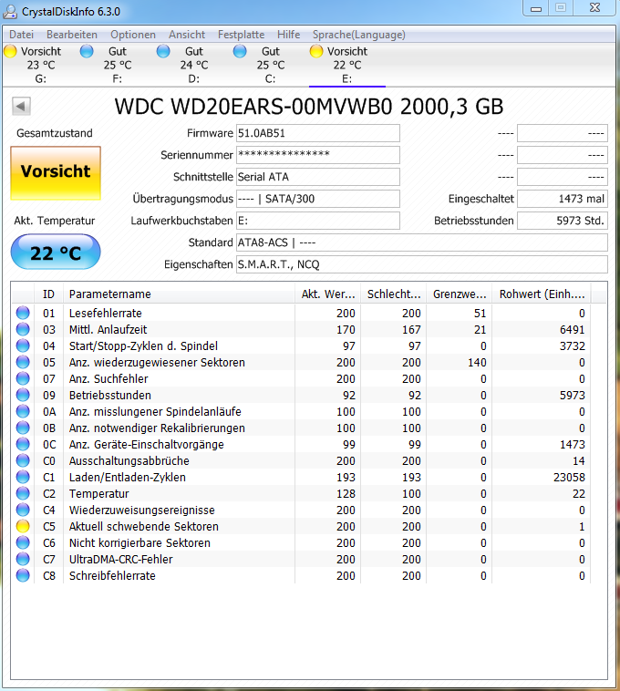

Guten Morgen,
kurz zur Vorgeschichte:
Ich habe vor 2 Tagen den PC angemacht, nach ca. 5 Sekunden gab es im Abstand von einer Sekunde ein Klick-Geräusch. (ca. so, als würde man auf Holz schnippsen)
Ein kurzes Ohr-an-den-PC-halten hat ergeben, dass es aus der Festplattenregion stammt. (Ich wollte das Geräusch nicht zu lange an lassen, da es recht ungesund klang)
Jetzt zur Frage:
Ich habe CDI angeworfen und die Screenshots gemacht. (siehe Bilder)
Nur kann ich wenig mit den Warnungen anfangen, die dort stehen. Kurzes googlen brachte nicht den gewünschten Erfolg, daher jetzt hier meine Frage:
Kann man so pauschal schätzen welche der Platten es war?
Und laut den Fehlern, wäre ein Exitus der Platten wahrscheinlich?
Vielen Dank im Voraus &
Mit freundlichen Grüßen
Barnabas
[Edit]
Ich habe schon mal alles wichtige gesichert, nur falls die Frage aufkommen sollte
[/Edit]

(vergessen)
Barnabas, bei einige hattest Platten gab teils eine Menge Ultra-DMA CRC Fehler, also Probleme mit dem SATA Kabel. Beobachte also bei allen Platten ob sich der Rohwert von C7 bei denen ändert und wenn, dann prüfe ob deren Kabel fest sitzt und tausche es ggf. aus. Übrigens ist bei Seagate HDDs die Anzeige der Rohwert in hexadezimaler Form sinnvoller!

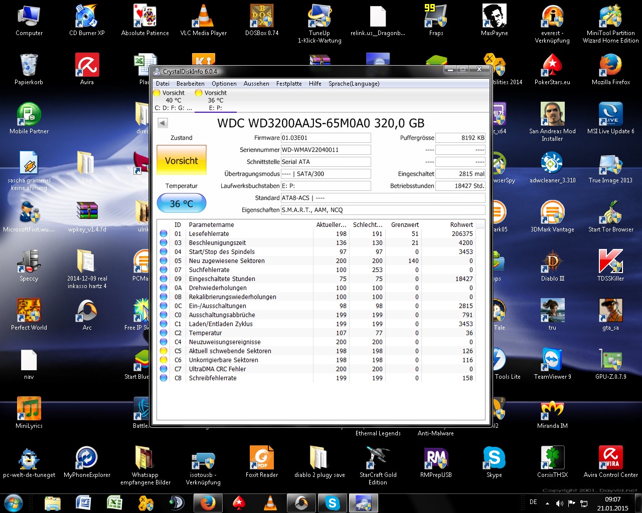

moght, 126 schwebende Sektoren sind nicht so wenig und die andere Platte dürfte auch welche haben, da zeigt CDI ja auch Vorsicht. Wenn da wichtige Daten drauf sind, dann solltest Du auf jeden Fall eine Sicherung auf eine externe Platte machen, die sollte man immer haben, wenn man Daten nicht verlieren will.
bei der anderen ist c6 der rohwert 1.
würde ich denn die schwebende sektoren,damit wegbekommen, wenn ich die festplatte langsam formatieren würde?
auf dieser festplatte also der 320 gb, sind ur programmdaten drauf und spiele eben und die images
F
FireW
Ich würde die Platte austauschen oder nur für unwichtige Daten an USB nutzen.
Vom Hersteller das Tool mit LOW-LEVEL-Format ausführen, kann funktionieren muss es aber nicht.
Wenn der Platten Contoller das zulässt, dort die LOW-Level-Format Funktion aufrufen.
Danach Platte partitionieren und formatieren.
I
Inzersdorfer
Es gibt außerhalb des Herstellerwerks kein LowLevel formatieren mehr, einmaliges vollständiges überschreiben ist das Gleiche.
I
Inzersdorfer
Mit Nullen oder Einsen, mit WDs Tool oder per langsamen Formatieren, wies beliebt..
Barnabas
Cadet 4th Year
- Sep. 2012
- 87
Hallo Holt und danke für Deine Antwort.
Die Platte D hat bei mir ja einige CRC-Fehler, da könnte ich also durchaus mal das Kabel austauschen. Wobei das ganze nichts mit dem angesprochenen Problem zu tun haben kann oder?
Wie sieht es denn bei den beiden Platten aus, bei denen "vorsicht" steht? Stehen die kurz vor dem Aus?
Barnabas
Barnabas
Die mit dem einen schwebenden Sektor ist eher unkritisch, die mit den 51 wieder zugewiesenen Sektoren ist schon nicht so ganz unkritisch. Den können noch lange halten, können aber auch schon morgen platt sein, da steckt man nie ganz drin, deshalb sollte man von den wichtigen Daten ja eben auch immer Backups haben und man sollte auch die Summer der Rohwerte von 05 und C5 im Augen behalten, steigt diese in kurzer Zeit massiv an, ist das Ende meist nahe.
