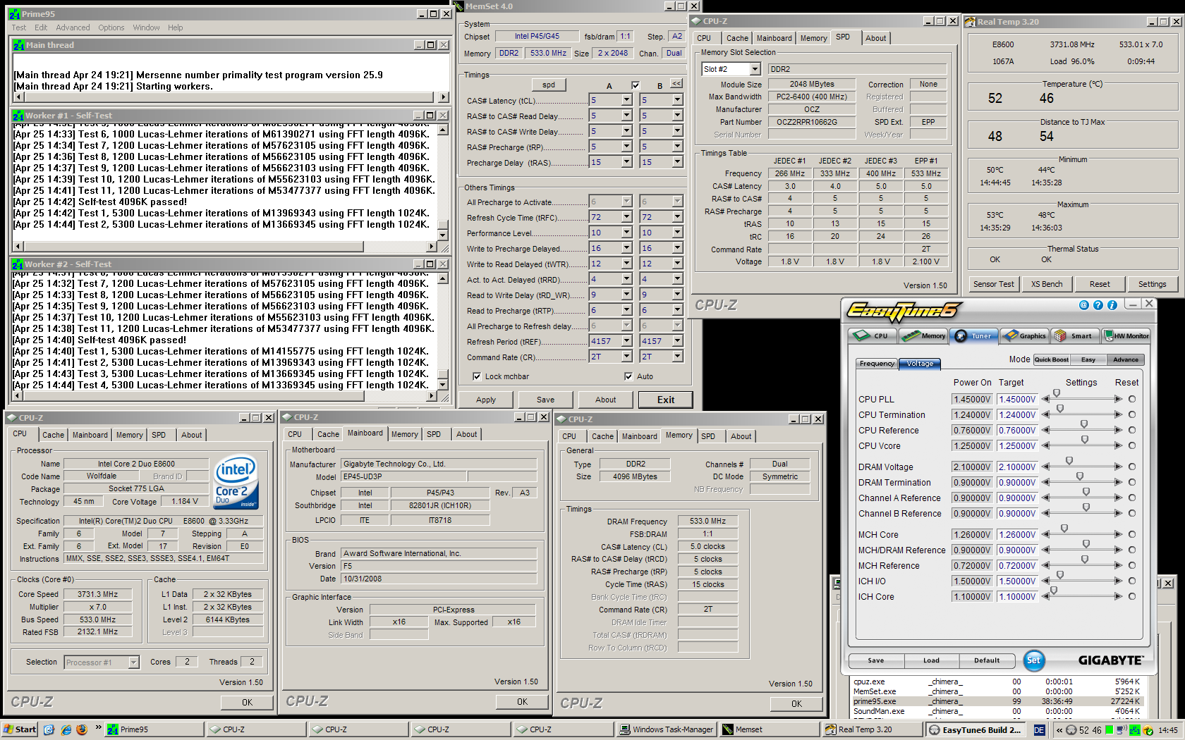

Zuerst einmal reduzierst du schleunigst (aber sowas von schleunigst!) die VTT, dafür erhöhst du die NB-Spannung.
1.5V beim Starten des PCs und 1.4V für lächerliche 450MHz FSB - schmeiss dein Rechner doch direkt in die Schrottpresse...
Edit: PLL von 1.75? Autsch!!
Die Werte sind nicht mehr aktuell.
Meine Einstellungen sind rechts unter "Target" abzulesen. Power On bezeichnet wohl die Automatischen Spannungen die das Mainboard wählen würde.
Mit diesen Einstellungen lief es über 5 Stunden lang stabil. Dann bekam der 4 Kern einen Fehler bei 192k. Die anderen liefen weiterhin stabil.

Power On bezeichnet die Werte die beim Starten des Systems anliegen. Des Weiteren decken sich u.a sämtliche GTLs (Reference) unter ET6 nicht mit denen aus dem BIOS. ET6 solltest du keine allzu grosse Beachtung schenken. Interessant ist einzig und alleine was du im BIOS eingestellt hast. Die hinterlegten Spannungen unter ET6 solltest du löschen, damit das Tool beim Laden von Windows und dazugehörigen Programmen nicht wieder Aenderungen vornimmt.
Anbei noch einen screen mit ET6. Da siehst du das sich die Werte unter Power On & Target decken. Das Mainboard würde ganz sicher keine derart niedere vCore einstellen, dafür solch hohen Boardspannungen.
CPU PLL 1,5V
CPU Termination 1,3V
CPU Reference 0,76V
CPU Vcore 1,3125V
DRAM Voltage 2,0V
DRAM Termination 0,9V
Channel A Reference 0,9V
Channel B Reference 0,9V
MCH Core 1,2V
MCH/DRAM Reference 0,9V
MCH Reference 0,76V
ICH I/O 1,5V
ICH Core 1,1V
CPU Reference 0,76V
CPU Vcore 1,3125V
DRAM Voltage 2,0V
MCH Core 1,2V
MCH Reference 0,76V
ICH I/O 1,5V
ICH Core 1,1V
