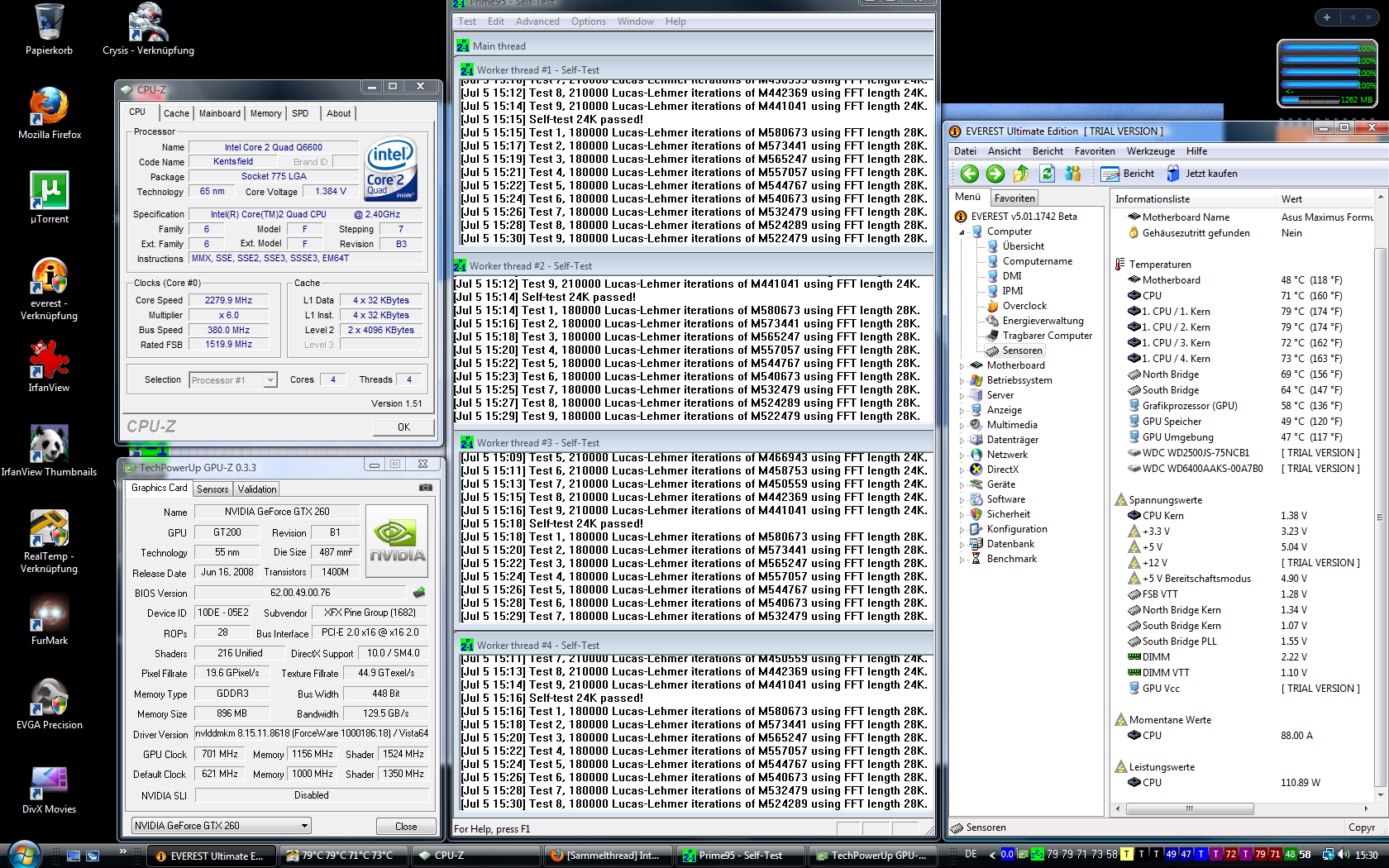

SeBi1896
Captain
- Apr. 2008
- 3.344
Solange Prime keine Fehler anzeigt ja ansonsten etwas runter Takten!
Bin selber gerade noch am Takten und lasse Prime laufen 12k gerade mit meinem Q66 3,5Ghz.
Nur die Temps sind arg 85° Kern 1und2 sonst 3-4 80°, dafür NB 70° SB65°.
Kann besser sein
glaube ich hole mir noch 120 Radi oder doch Q9550 mal schauen dauert eh noch 2Monate dann...!
mfg
Kann besser sein
mfg
SeBi1896
Captain
- Apr. 2008
- 3.344
hää klar kanste unter Takten dein jetzigen Ghz.
Takte und schau mit Prime nach fehlern, gibts fehler musste zurück Takten etwas oder hoch (wenn es beim senken der Volt passierte)
ansonsten eigene gefahr das was nicht richtig läuft
oder gib mehr spannung musste ausprobieren
So 14K keine Fehler ...
