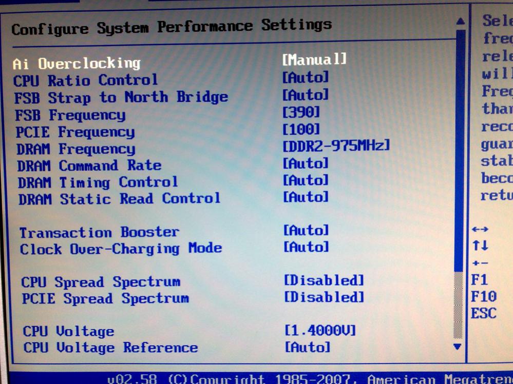

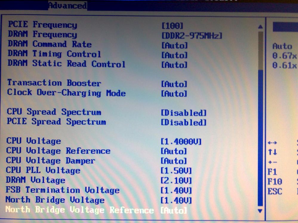

Bräuchte da auch mal eure Hilfe weil ich einfach nicht mehr weiter weiß. Irgendwie denke ich immer jetzt müsste ich die Einstellung gefunden haben aber...
Im normalen Betrieb läuft alles super, sobald ich mal etwas gezockt habe stürzen Spiele ab oder der der Rechner fährt komplett runter. Die Temps bleiben immer so um 55°-60°.
Bin mit meinem Latein am Ende. Im Anhang findet ihr meine BISO Einstellungen. Kann sein das ich irgendwo einen groben Schnitzer drin habe?!

@Jeckus:
Ich würd erst mal mit FSB-Termination und NB-Spannung von 1.4 auf 1.2 runter! 1.4V braucht kaum ein Mainboard für 390MHz FSB (höchstens ein nForce :freak:). Dann kannst du mal CPU Ratio auf 6x, FSB Strap to NB auf 333MHz fixen und die RAM-Spannung mal auf 2.2V stellen (2.0V bei CL7). Dann lässt du mal Prime large FFT laufen, um sicherzustellen, dass die Spannungen passen ;)

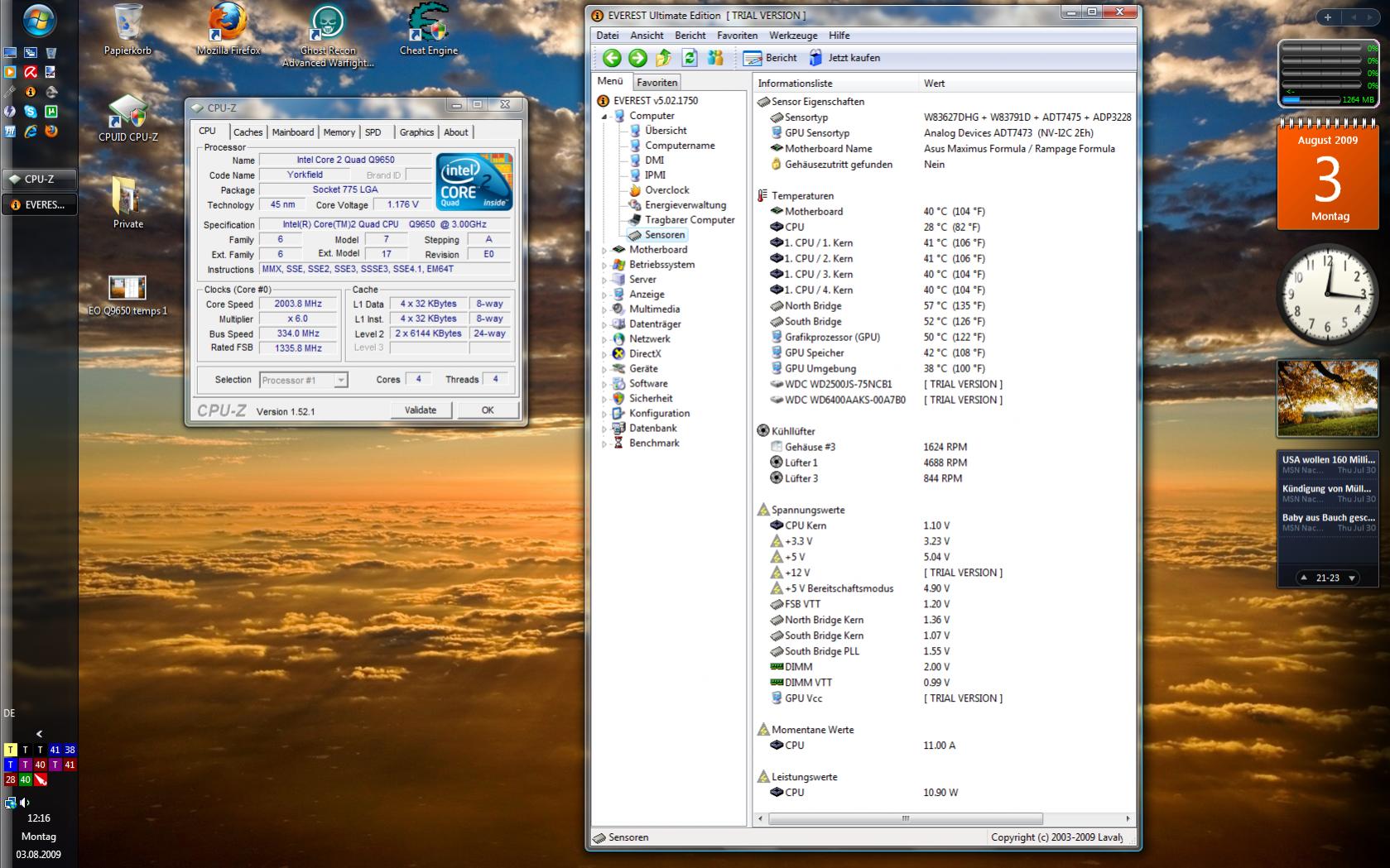

Heute ist mein Q9650 gekommen :)
Im idel 19°C unter schied bei ner WaKü vom Q66 B3 zum Q9650 EO.
