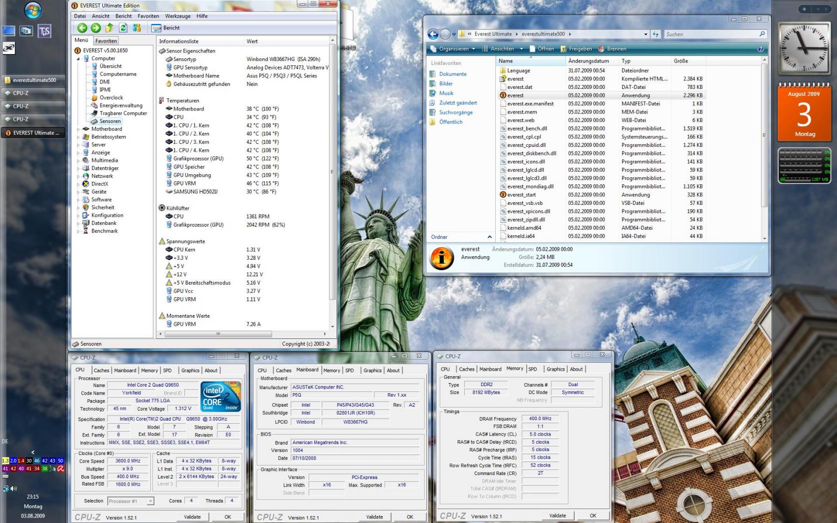

Das ist ja alles kompliziert^^
So ich habe jetzt 400*6:
Vcore: 1,34370V
GTL: 0.63x
PLL: 1,52V
FSB: 1,22V
RAM: 2V
NB: 1,26V
SB: 1,1V
Sata: 1,5V
Mit diesen Settings lasse ich nochmal den Large test laufen, damit ich das bei 3,6Ghz auf die Vcore begrenzen kann. Weil ich habe schon mit 2,4 den Largetest durch und da kamen keine Fehler, aber mit höheren Speed (immerhin 1200Mhz)kann auch noch die NB dazukommen... Oder nicht?
EDIT: Kühler ist der Noctua NH C-12P

Wie schon 10.000000000000000000
gesagt ,wenn du nur den Multi hochdrehst,und nichts am FSB verändert musst du an den Mobo Spannungen 0 verändern lediglich die V-Core anpassen,erst wenn du den FSB hochdrest musst du die Mobo Spannungen anpssen,die vNB würde ich auch wieder auf 1.22v dann Fixen weil es ja offensichtlich an der V-Core gelegen hatt.
Und möchtest du mir nich auf meine Frage antworten was für einen CPU Kühler du benutzt??
