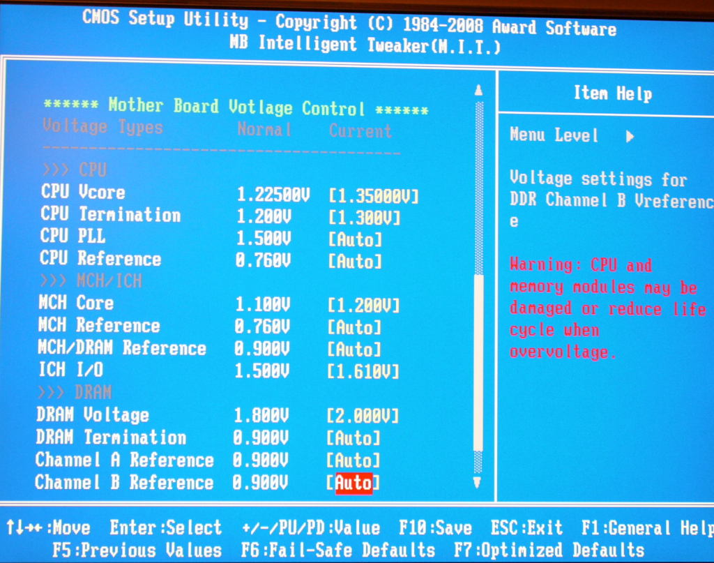

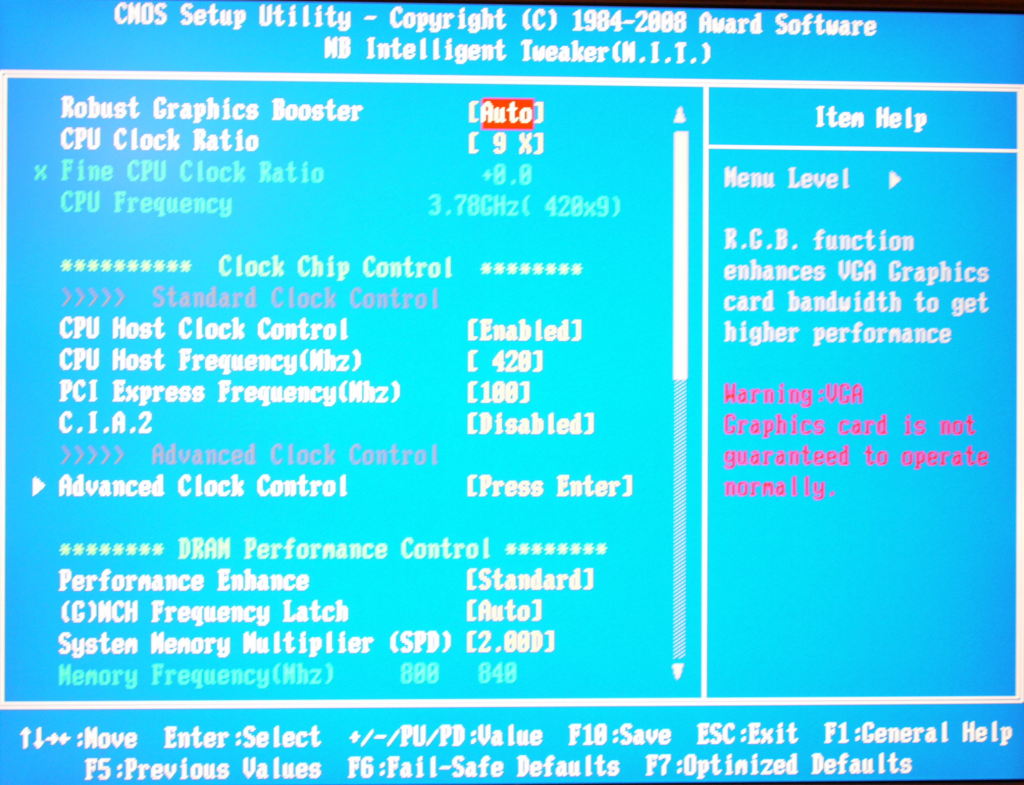

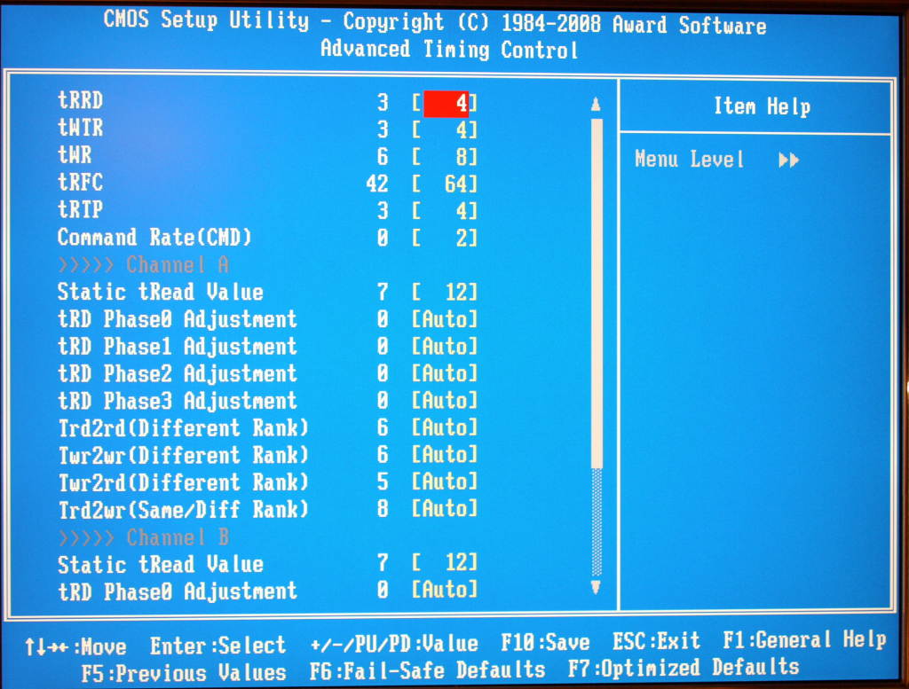

Hallo, danke für Deine Antwort.
zu 2.) will ich ja gerade...
zu 3 und 4): ich habe folgende Einstellungen probiert, siehe Bilder
FSB 410 MHz läuft mit diesen Einstellungen, läuft aber auch, wenn alle Spannungen und Advanced Timings auf Auto stehen und ich nur den FSB hochstelle und den Speichermulti auf 2.00 stelle.
FSB 420 MHz kriege ich einfach nicht hin. Ich habe an den Spannungen, die nicht auf Auto stehen, auch etwas höhere Werte probiert, die tRead Zeit auch langsamer versucht, und 5-5-5-12, 5-5-5-15 und 5-5-5-18 probiert. Was ich bei dem Board nicht finden kann, ist die Einstellung für die ICH Core Spannung, geht das nicht?
Danke!

Die VTT ist viel zu hoch,stell mal 1.20v ein das reicht für 500 FSB dicke aus die Subtimings würde ich mal auf "Auto" stellen bis das trfc das so auf 60 oder so MCH/DRAM Refercence auf Normal CPU PLL auf 1.50v fixen ICH/IO auf 1,500v fixen sonst sieht das ganße schonmal gut aus..
