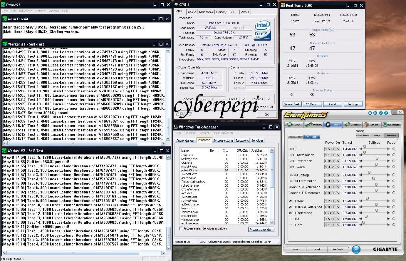

So sieht es bei 525MHz FSB aus:
Man darf aber nicht vergessen, es ist ein Core 2 und kein Quad. ;)
MfG.
