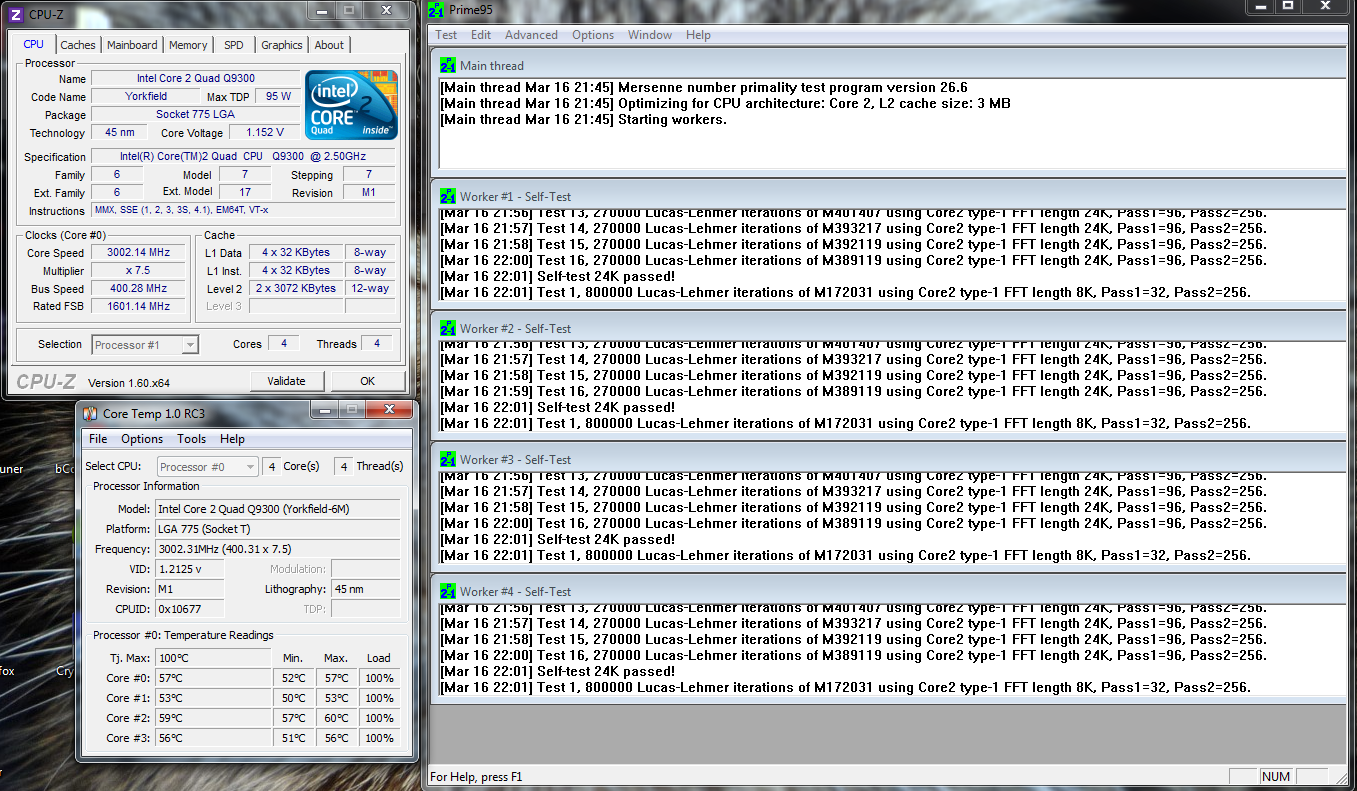

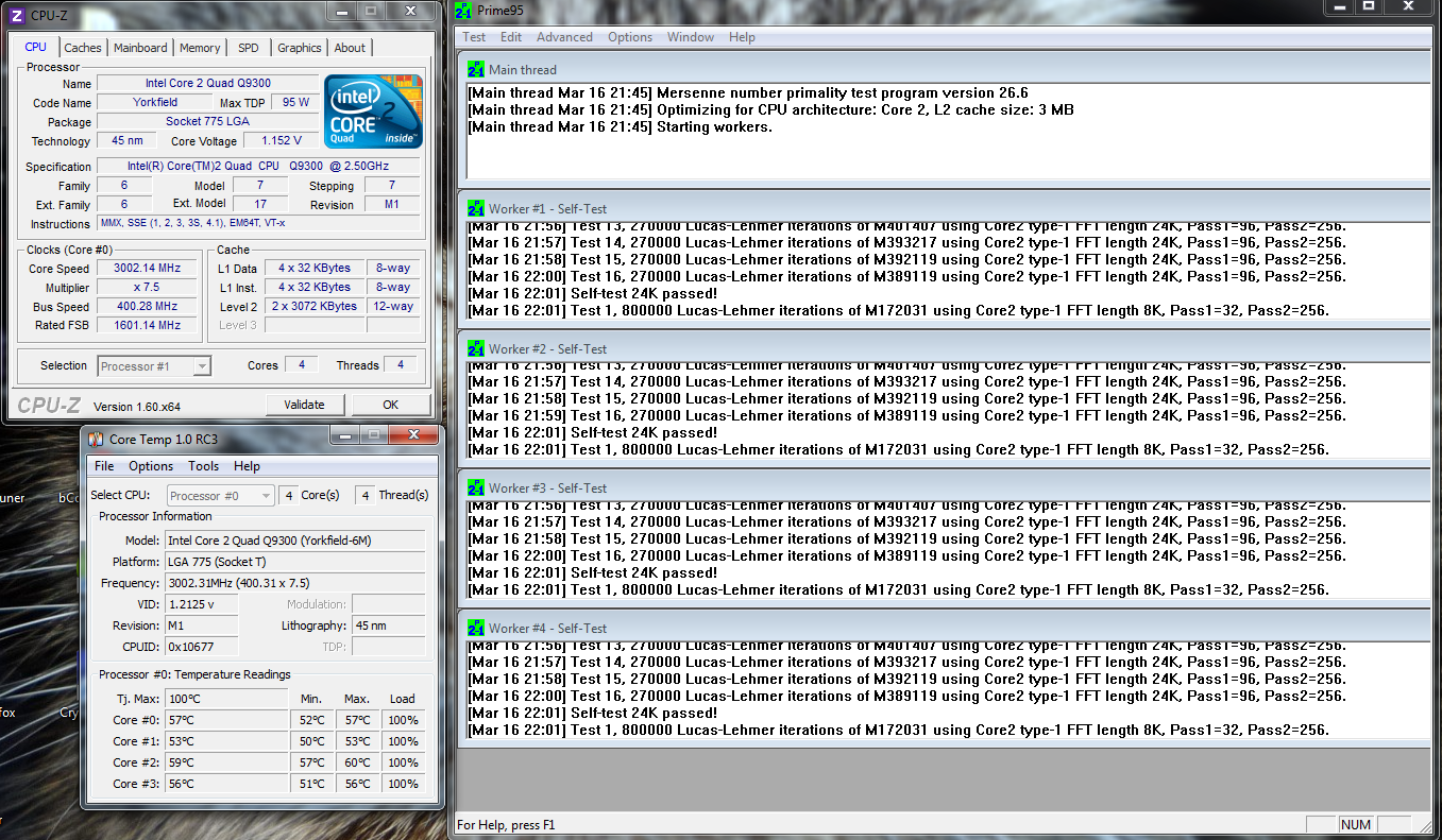

So, ich hab mich jetzt auch mal an das Übertakten meines Q9300 gewagt. Ich brachte ihn ohne VID Erhöhung auf 3GHZ.
Mein System
Intel Q9300 4x3GHZ
Gainward GTX560Ti
ASRock P45DE
Schonmal kein schlechter Anfang wie ich finde:
Hab FSB bei 400MHZ laufen, also *7,5 = 3000 MHZ
VID = 1,2125V
Läuft nach 15min Prime soweit stabil
Temps sind nicht perfekt aber in Ordnung:
Temperaturen sind aber immenroch gut, bis 70°C kann man da schon ohne Probleme gehen.
Denke mit der Vcore könntest du noch etwas weiter runter gehen.
Meiner (Q9550; E0) hat ne VID von 1,225V und mit 1,080Vcore @ load schaffe ich 3,4ghz. ^^

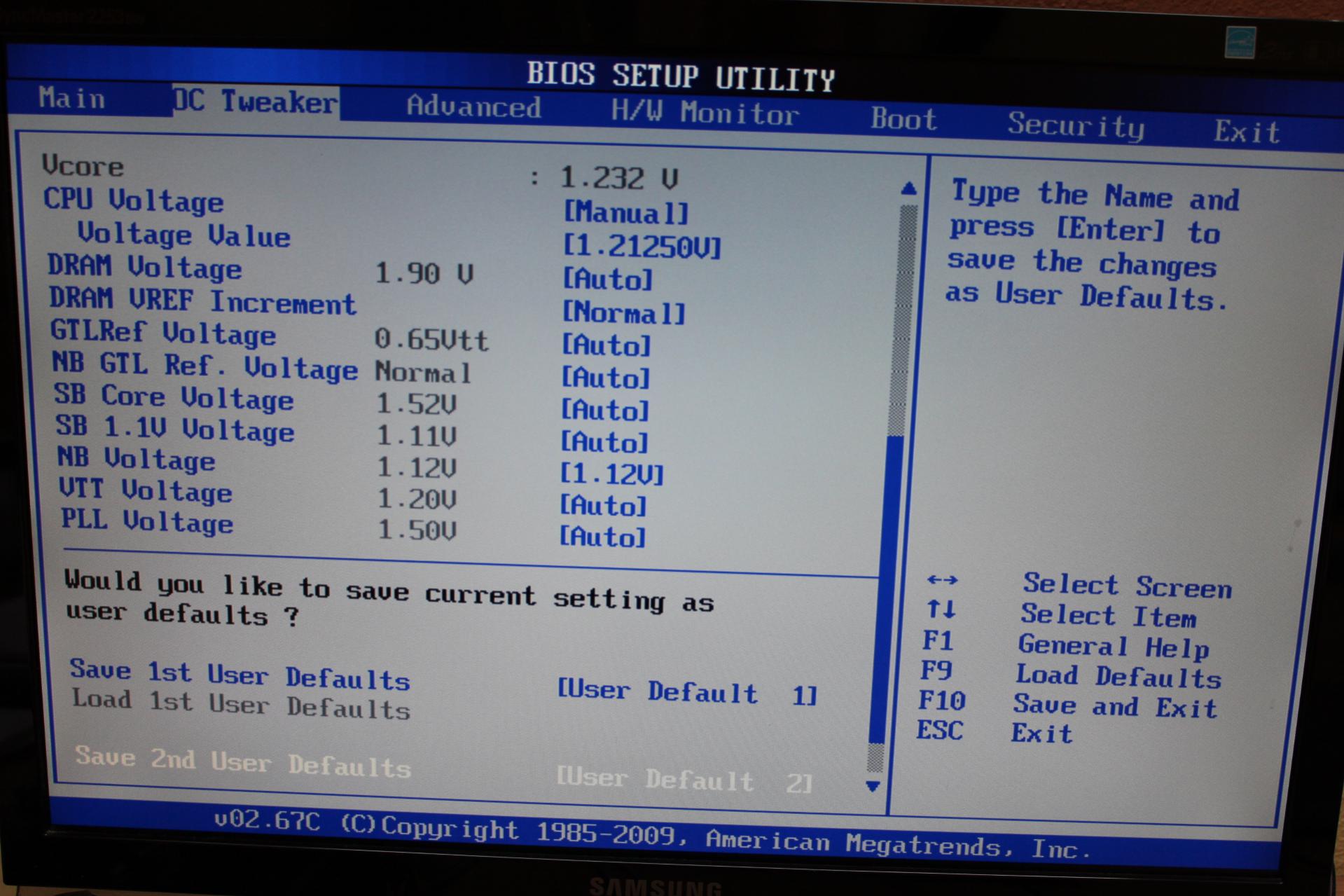

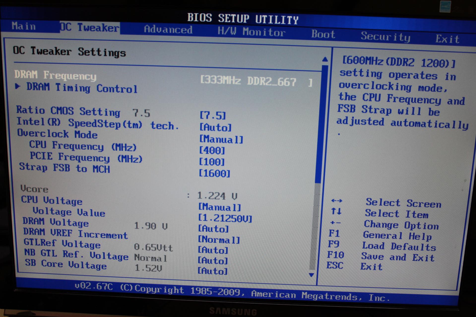

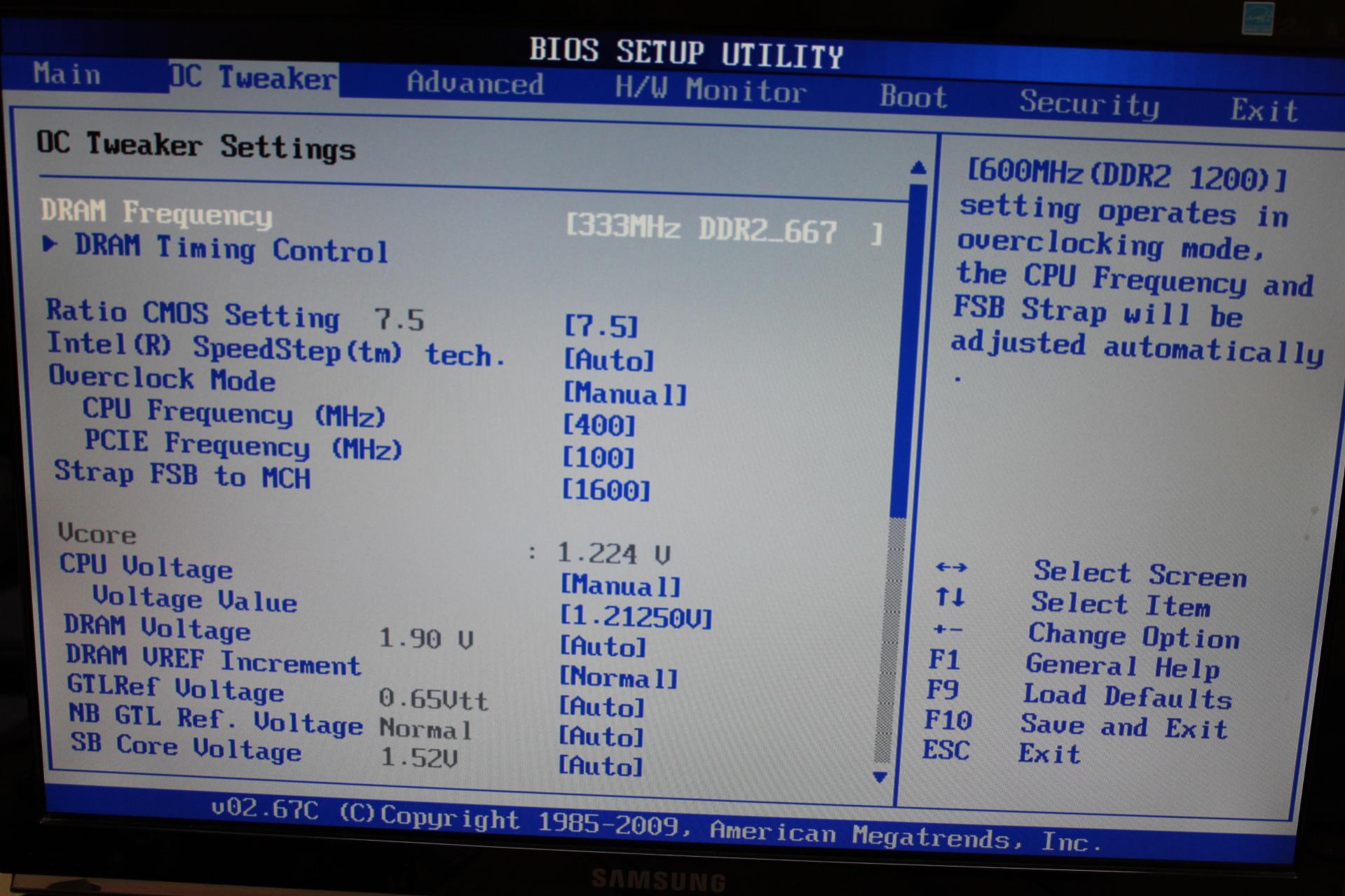

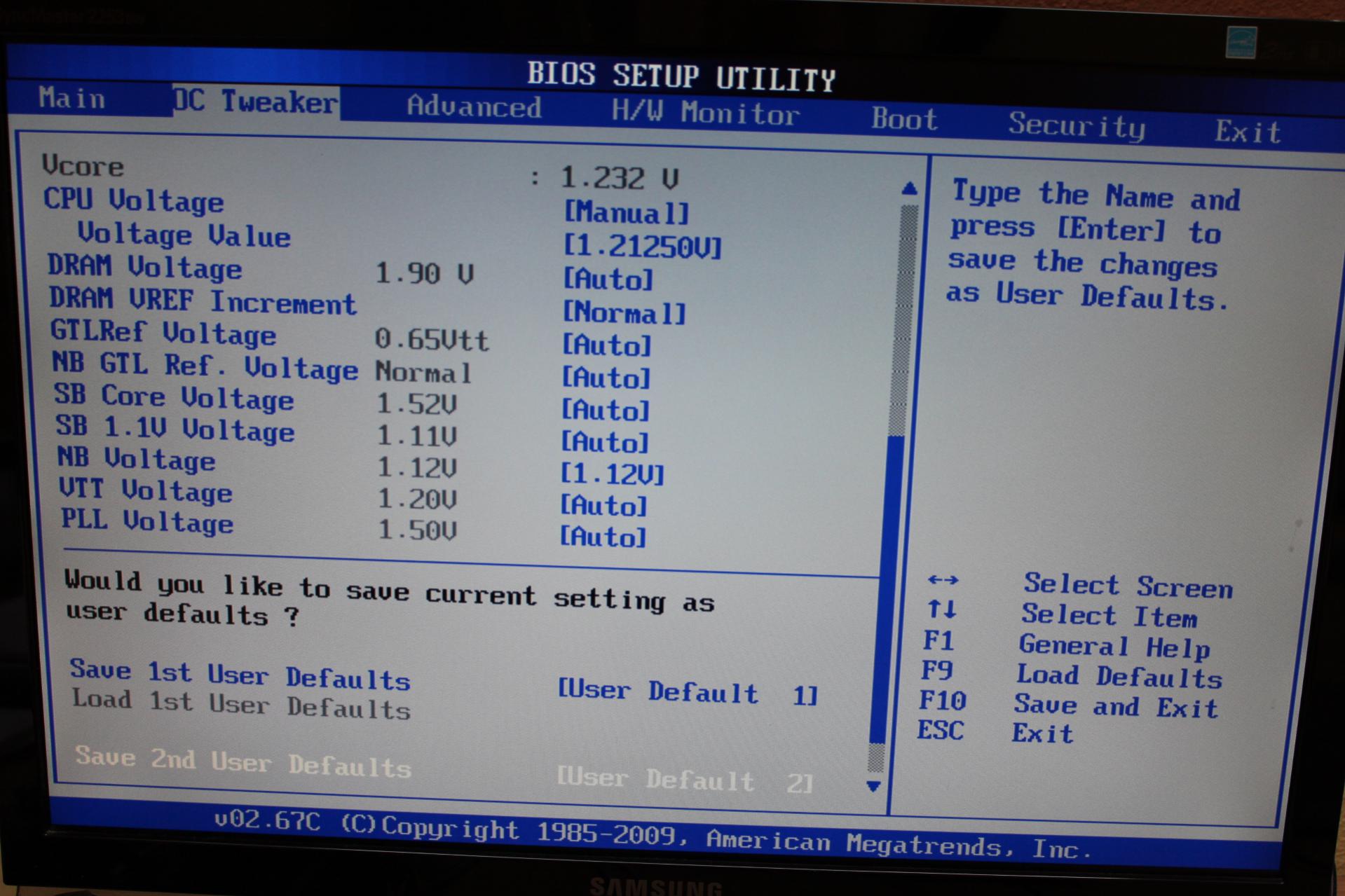

So hab mich heute wieder ran gewagt und wollte mein Q9300 auf 3,2GHZ takten, aktuell bin ich ja bei 3GHZ ohne Vcore Erhöhung. Das Problem ist aber jetzt wenn ich den FSB um 1MHZ erhöhe also 401 dann startet zwar der PC kackt aber jedesmal beim Windows Bootscreen ab und startet neu (Dauerschleife). Auch mit 0,020V mehr das selbe Spiel nur das noch zusätzlich Pixelfehler auftreten.
Mach ich was falsch oder packt mein CPU einfach nicht mehr? Also die 3ghz laufen stabil nach 30min prime. Hat ziemlich gut angefangen mit dem OC und jetzt ist plötzlich Schluss? Muss ich vielleicht in BIOS noch irgendwas auf "Manuel" setzen statt "Auto"?
BIOS Settings:
Digi
Die Spannungen alle manuell eingeben, denn die Boards übervolten zum Teil beim ocen auf Auto zu stark.
NB is zu wenig mit 1,12, da gibst mal 1.22 ein. Auch bei VTT 1.22
SB auf 1.1 und SB Coree auf 1.5
PLL auf 1.52 [hier nicht höher gehen]
Ram Spannung nach Herstellervorgabe einstellen.
Edit: Strap FSB to MCH sollte immer auf 1333 bleiben. RAM-Takt dann beachten.
