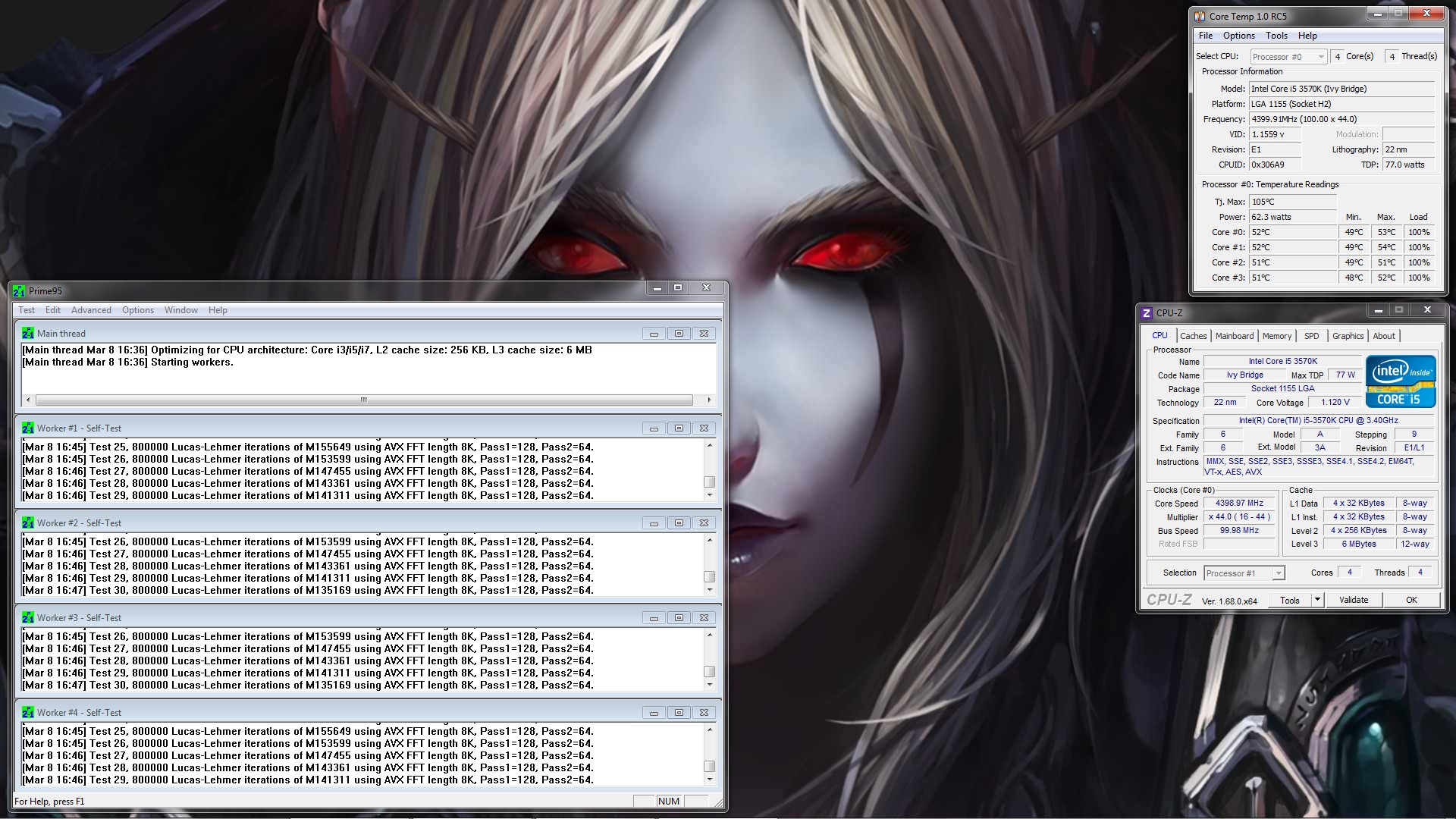

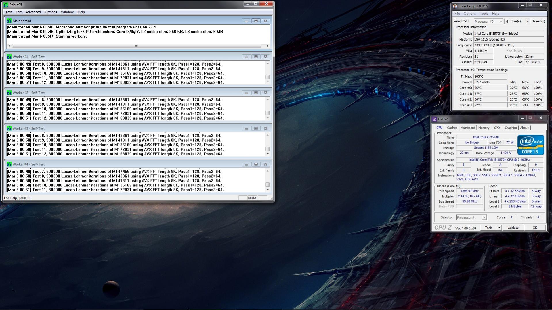

Soooo, heute ist die Phobya gekommen :) natürlich gleich aufgetragen und hier sind mal die Ergebnisse vorher und nachher:
vorher: Vorher.jpg nachher: Nachher.jpg
Ich finde das Ergebnis kann sich sehen lassen :) zumal das Ergebnis ohne Phobya bereits mit geköpfter CPU und besserer Wlp gemacht wurde was mir im Schnitt 4-5°C gebracht hat, die muss man also nochmal dazurechnen wenn man den Vergleich von Temperatur ab Werk gegen Flüssigmetal Wlp macht.

Sag mal konntest du nach dem Köpfen von Cpus und dem Behandeln mit Flüssigmetal Wlp die Vcore bei gleichem Takt noch etwas reduzieren ? Denn die Temps sind ja doch ein gutes Stück niedriger und damit sollte der Widerstand ja auch etwas sinken, ich hab nämlich festgestellt, wie man anhand meiner Screenshots von Gestern auch sehen kann, dass meine Vcore jetzt höher ist als zuvor obwohl ich nichts verändert habe.
Meine Logik war, dass durch die niedrigeren Temps der Widerstand sinkt und weniger Strom in Form von Abwärme/Verlustleistung entsteht und somit mehr Strom tatsächlich ankommt und daher die Vcore höher liegt als zuvor was ich durch absenken der Vcore ausgleichen könnte.
Oder befinde ich mich mit dem Gedanken eher auf dem Holzweg ? :D
