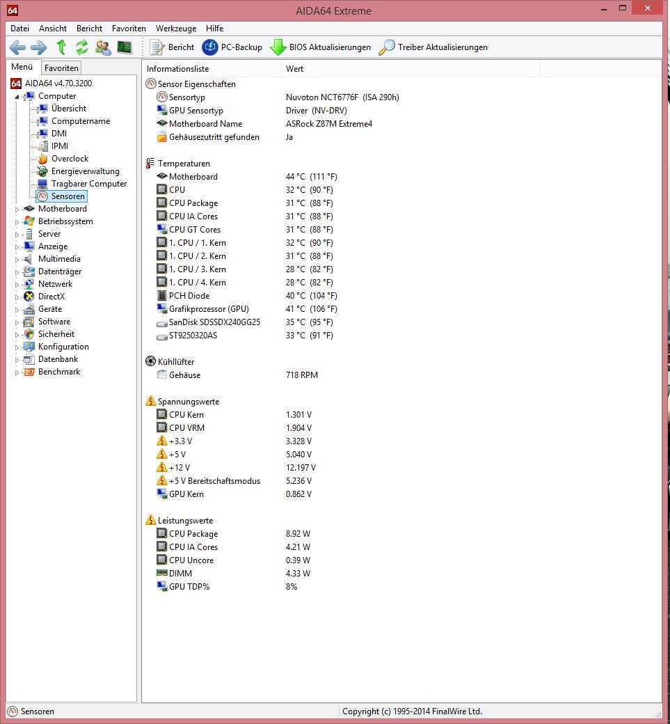

Kann mir nun jemand sagen, welcher von den ganzen Sensoren die Temperatur der Spannungswandler des Mobos ausgibt?
ich vermute keiner
Denke nicht das du sowas hast
Wenn diese Anzeige nicht vom MoBo freigegeben wird, können es Tools auch nicht anzeigen.
Was zeigt den HW Monitor? Dort wurden mir bisher immer Mobo Temps angezeigt, bei jedem Board was ich hatte, ob die stimmen seih mal dahingestellt.^^
