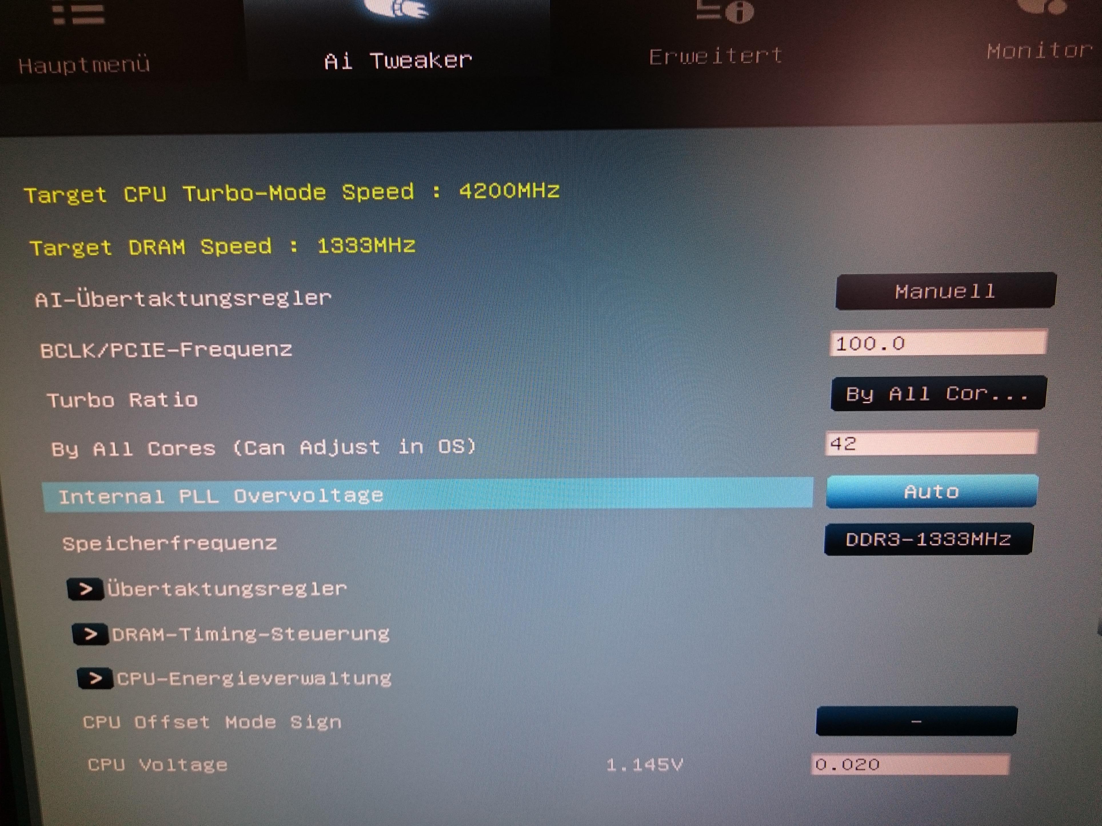

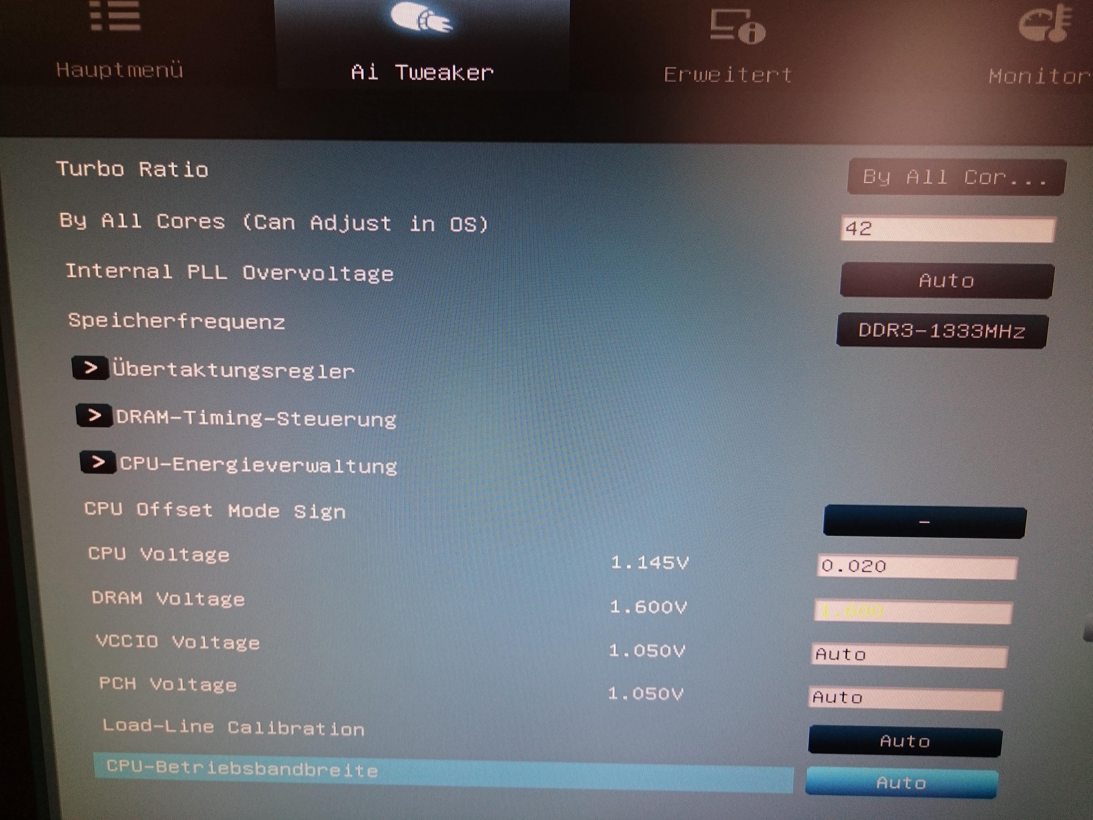

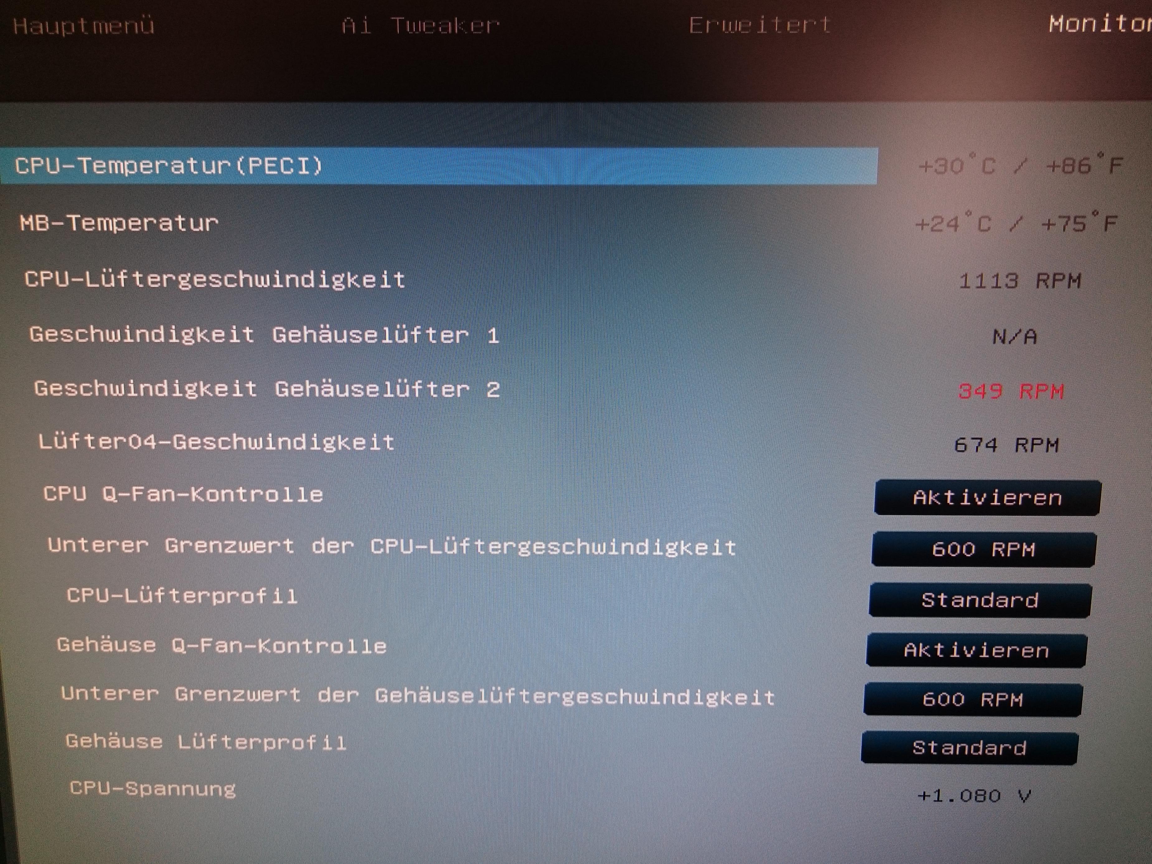

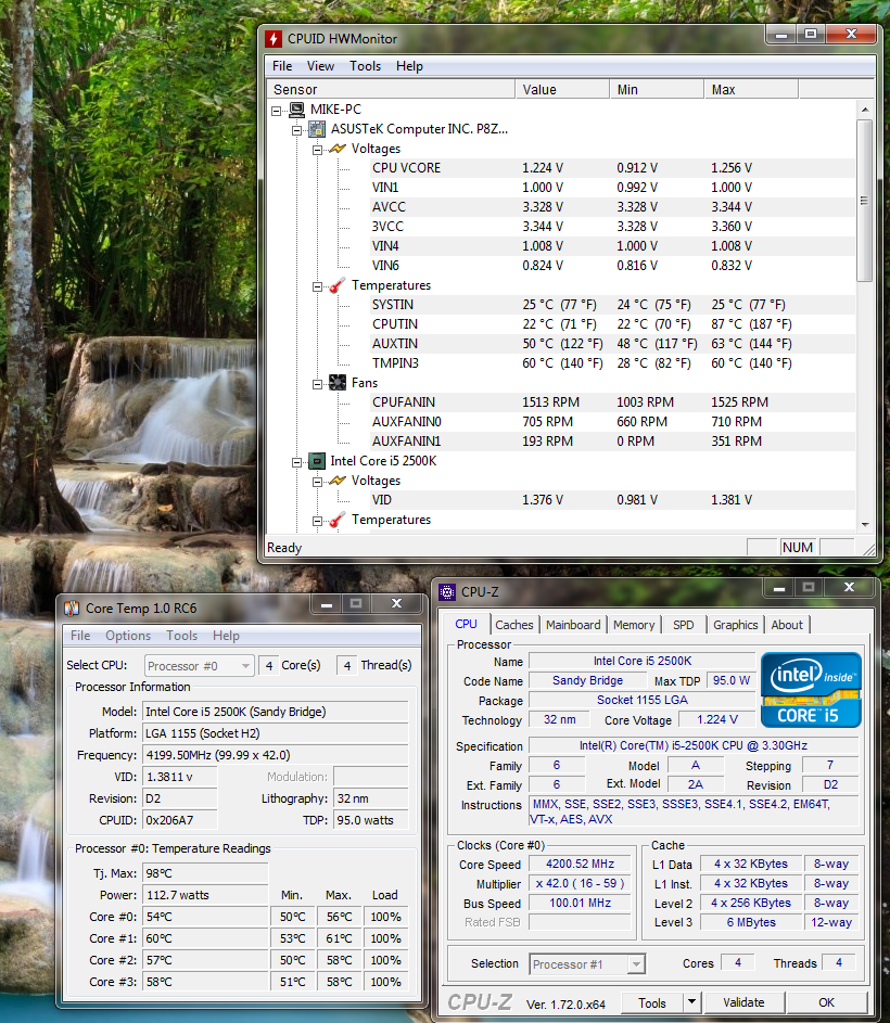

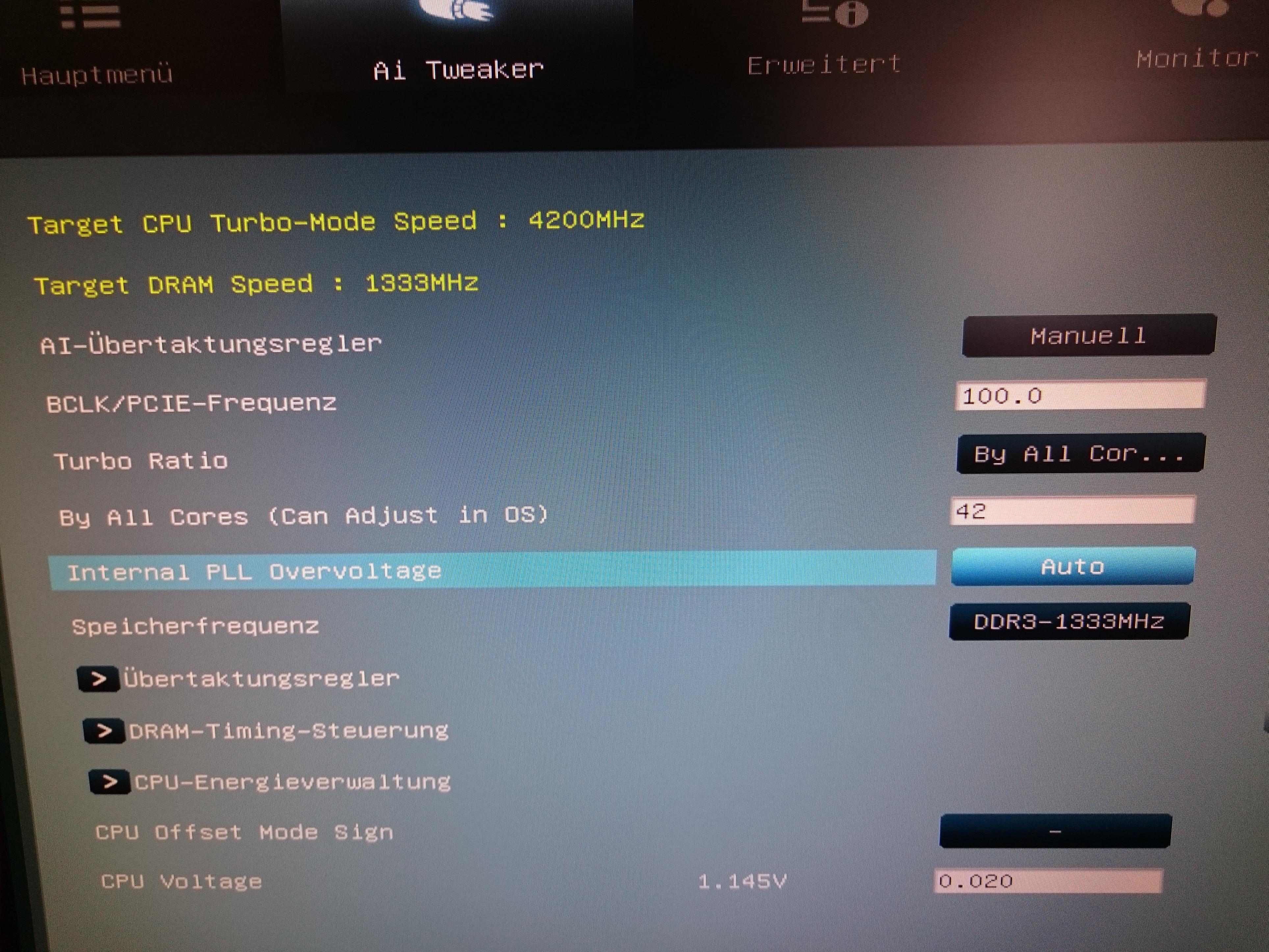

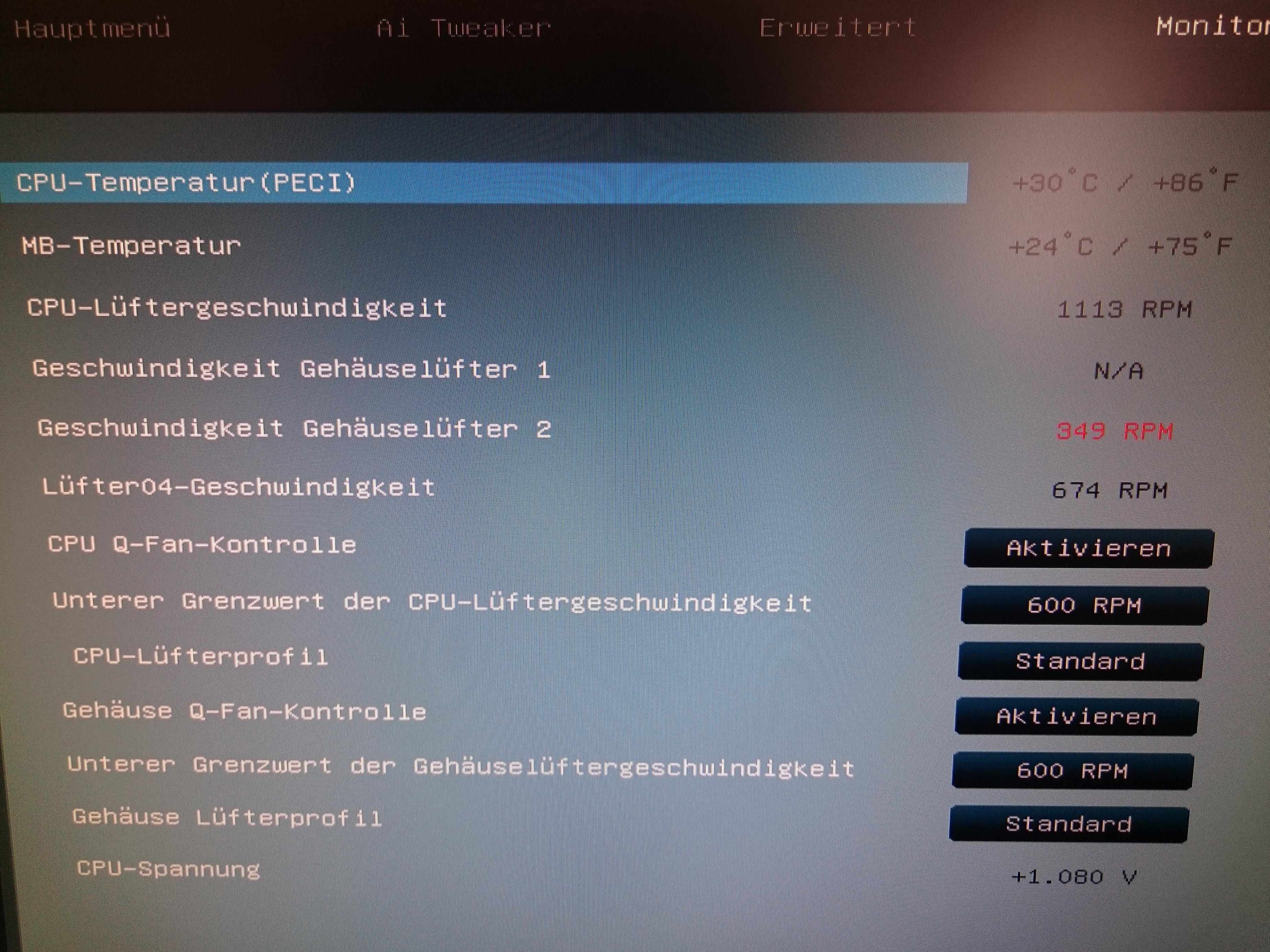

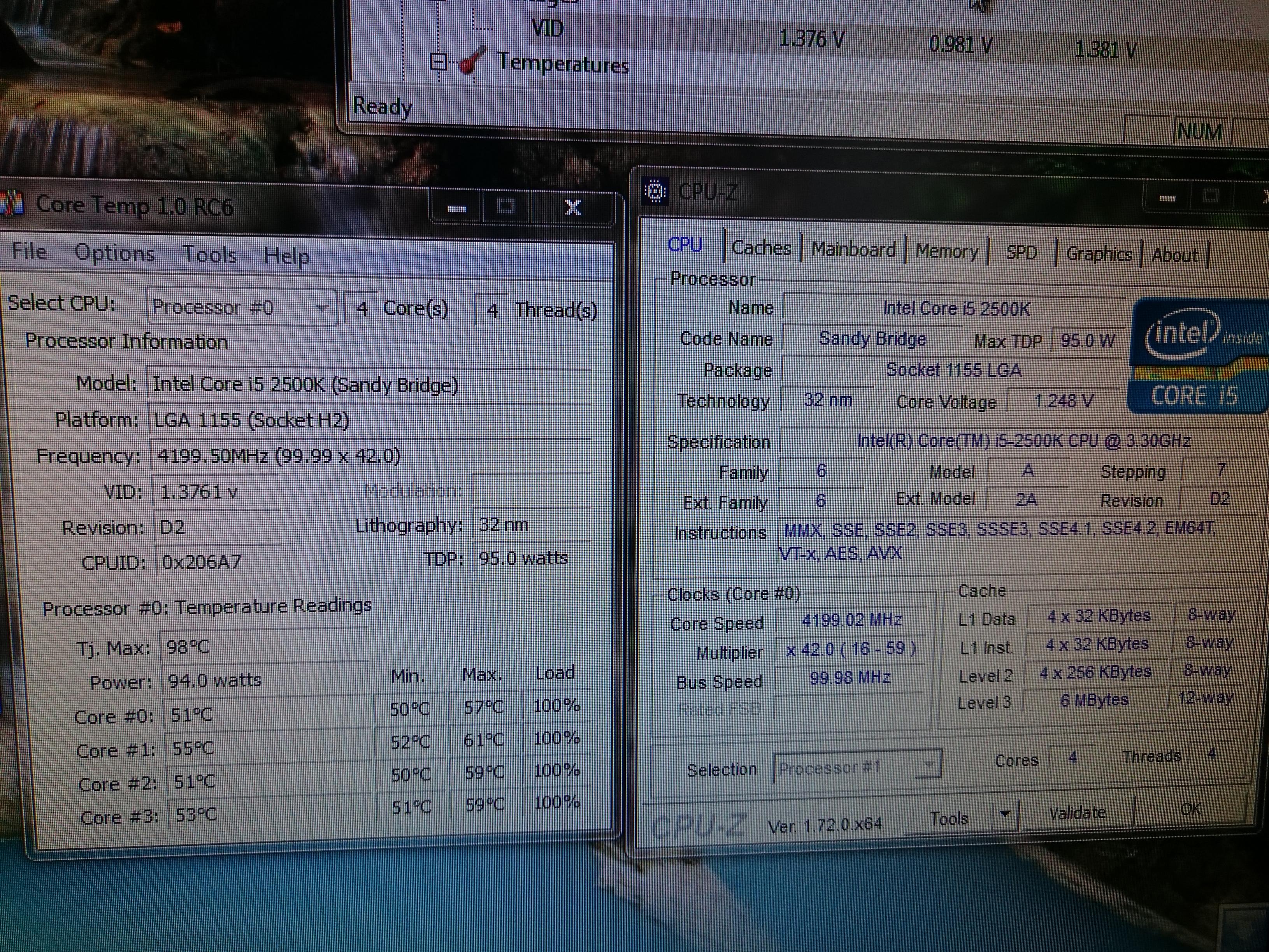

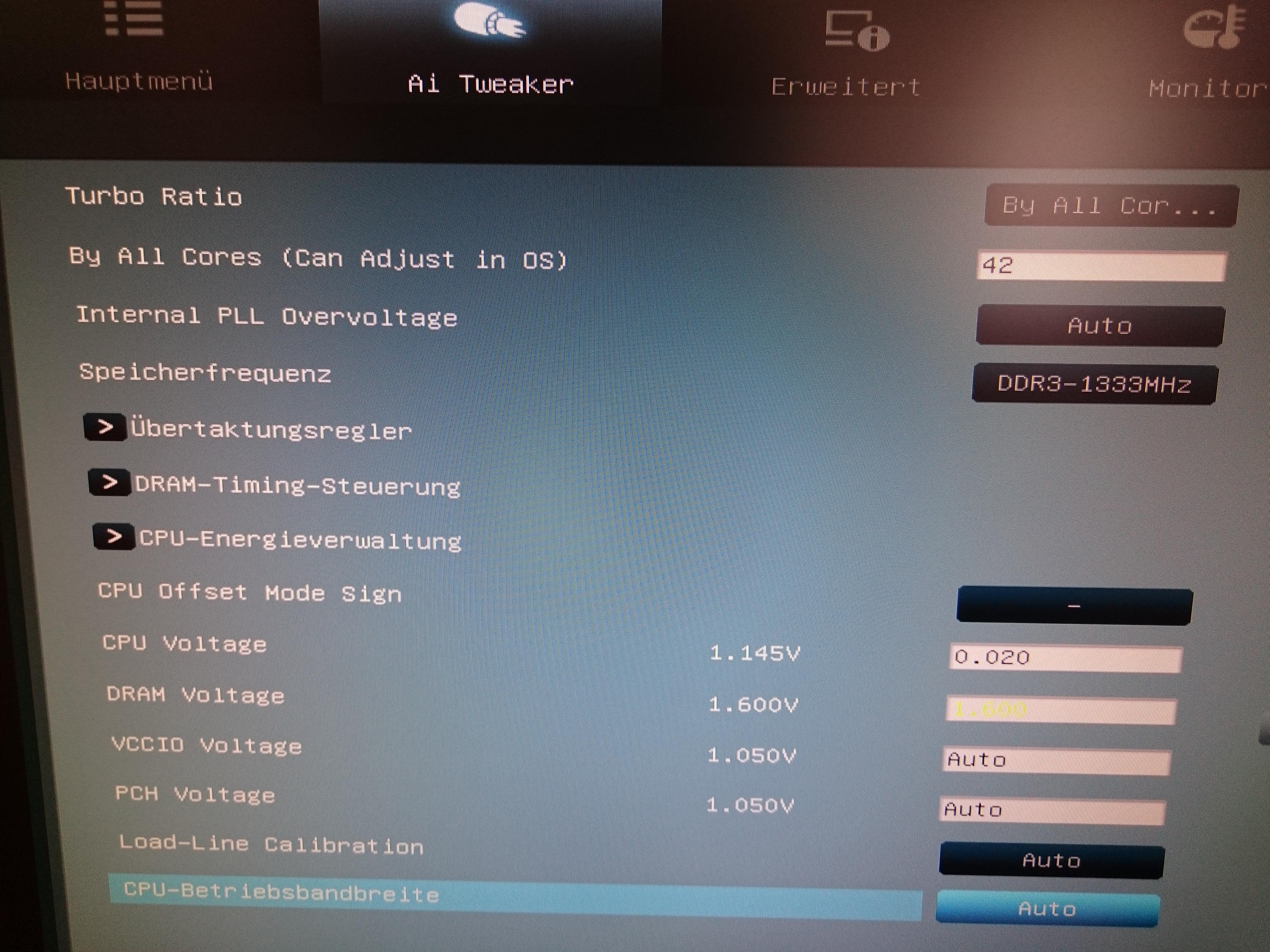

so hab mich mal ans Takten gewagt und alles für 2 Stunden mit Prime getestet passt das soweit? habs mal für den Anfang bei 4,2 belassen :p 1.jpg2.jpg3.jpg4.jpg
super, wenn alles stabil bleibt. ich persönlich würde der alten gurke jedoch die sporen geben und 1,35V bei 4,6 GHz draufballern. dann geht er eben bis 85 grad. na und? wenn dadurch der lüfter nicht penetrant wird, solls mir recht sein. die cpu macht dann eben keine theoretischen 25 jahre mehr, sondern "nur" noch 10. aber mal ehrlich: in 10 jahren will niemand mehr vor einen 2500K aus dem jahre 2011 gesetzt werden, oder?
in der Ruhe liegt die Kraft !! ich will ihn ja nicht gleich verheizen ! erstmal wollte ich wissen ob ich alles richtig eingestellt habe usw.
Ich lern ja noch :)
das heisst ich könnte jetzt auch mal mit 4,3 testen ?
wieso nicht? mehr als nen bluescreen wirste nicht riskieren. ich würde auf 1,3V fixieren und dann mal 4,3 und 4,4 GHz testen. wenn die laufen, dann 4,5 GHz testen. irgendwann kommste an die grenze und gehst halt wieder einen schritt zurück. am ende der versuche freust du dich über stabile 4,5 GHz bei weit unter 1,3V (wie ich). temps erst einmal egal. habe 70 grad max.
Ausprobieren kannst du das immer. Mein 2500k läuft jedenfalls ganz bestimmt nicht mit 4,3GHz @1,25V. 4,2GHz waren da schon grenzwertig.
Übrigens, nicht nur Hitze macht was aus. Ich würde bei prime mal folgendes machen:
Min FFT: 960K; Max FFT: 960K
Run FFTs in-place: ja
Memory to use: 0
Time to run each FFT size: 5 min
Das gibt zwar weniger Hitze, aber testet gut auf Stabilität. Meist schmiert ein Worker schneller ab, als nach Stunden Small-FFT.
