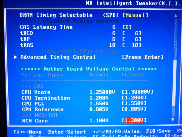

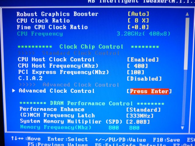

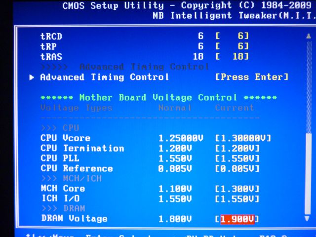

Ich hab´s nun so eingestellt:
- CPU Clock Ratio auf 8
- CPU Host Frequency auf 400
- PCI Express Frequency auf 100
- (G)MCH Frequency Latch auf 333MHz
- System Memory Multiplier auf 2,00B
- DRAm Timing auf manuell 6-6-6-18
- CPU Vcore auf 1,3
- CPU Termination auf 1,2
- CPU PLL auf 1,55
- CPU Reference auf 0,805
- MCH Core auf 1,3
- DRAM Voltage auf 1,9
- EIST ausgeschaltet
-> Speichern+Beenden, 2x Neustart, alles wieder zurückgesetzt mit Fehlermeldung
hat leider nicht geklappt
hat noch jemand eine Idee???

Schon kurios.
Kenne dein Board leider nicht. Allerdings würde ich mal mit nur 2 RAM-Riegeln starten. Ist wohl das simpelste erst mal die RAM-Vollbestückung als Fehlerquelle auszuschließen.
Alternativ kannst du auch mal den Multiplikator senken und nur den FSB anheben, was wiederum den CPU-Takt als Fehlerquelle ausschaltet.
Aber immer eins nach dem anderen testen. Sonst weisst du später gar nicht, was nun die richtige Stellschraube war.
Hast du mal deine sämtlichen Einstellungen bisher getestet ohne den FSB anzuheben? Das wäre der Rückschluss. Wenn es dann funktioniert, ist man zwar immer noch nicht weiter - ich würde eher kleinschrittig vorgehen.
Möglicherweise schlagen irgendwelche Auto-Funktionen bei dem Board durch, die hier Leuten im Board bekannt sind. Zuallererst musst du nun erst mal die Stelle finden, woran es hängt, dann wird sich das schon ggf. realisieren lassen mit 3,2 GHz o.ä. .
Wobei das eben auch nicht besonders viel bringt ggü. 2,83 GHz, aber so ist das beim Oc
CaptainS
Cadet 1st Year
- Dez. 2009
- 9
ich habe nun mal alles mögliche durchprobiert,
Speicherriegel raus, anderes Netzteil, etc.
Letztendlich ist es so, dass sobald die Option "CPU Host Clock Control" aktiviert wird,
der Rechner nicht mehr bootet. Auch wenn nix geändert wird, der FSB bei 333 bleibt.
Dann hat wohl das Board ne Macke, nun ja, dann kann ich OC wohl vergessen....
Vielen Dank an alle, ich habe auf jeden Fall ne Menge dazugelernt und dann wohl demnächst mal
ne 1a CPU zu verscherbeln, die definitiv nie übertaktet wurde
