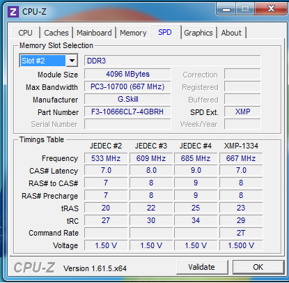

hier bitte
hab grad geschaut stürtzt bei 128K test ab im prime large
(ram wurde schon 2 mal mit memtest ohne fehler getestet)
der ram is dieser http://www.gskill.com/products.php?index=322
und steht im jedec mit
533mhz, 7-7-7-20 (also die 1069 (5:6), mit dem nächsten teiler is er schon über 1333mhz und bring sich eh nix wegen fsb)
und bei 1:1 startet er garnicht (bleibt schwarz lüfter drehen voll auf)
q9650, E0, 1,225VID
q9650, E0, 1,225VID

und bei Clock twister Lighter geht eh nicht weiniger den die
timiings sind ja standart für 533mhz von jedec tabelle bei cpu z
zock eh viel BF3 und jetzt mit den alten settings kam immer ein application error aber ohne display absturtz
also muss es ja von der cpu übertaktung kommen
is eig besser bei lighter --> stronger stellen (da bekomm ich noch schneller fehler)
oder
PL nach unten ziehen
würd mich nur mal so interessieren (ohne das ichs umstell)
und eig müsste der ram doch mit 1,5v laufen oder das PL geht ja nur auf die NB
M
meckswell
Es bringt nichts bei Twister und Booster Lesitung herausquetschen zu wollen, wenn dafür die Kiste nicht stabil läuft. Moderate und 10 sollte laufen, mehr brauchst da nicht rumprobieren.
iceman1792
- Okt. 2011
- 422
@meckswell
ich hab bei light schon fehler
@4m< l33
ja das wären ja 1,5v bei allen jedec und dem xmp profil
hier mal ein bild
ich hab durch den 445 fsb und 5:6 teiler jetzt genau die erste einstellung 533 mhz
leider startet er mit 1:1 nicht, besser gesagt das bild is schwarz und die lüfter drehen voll
und höher bringt sich ja wegen fsb nichts
aber mich wunderts das die für 1333mhz 7-7-7-21 bei verkauf angeben aber das in keinem jedec profil so niedrig ist
kann die nb spannung etwas zu tun haben die BF3 ab und zu mit application error hängt ?
schätze mal ja da er vl beim laden, lesen... fehler macht oder
@4m< l33
hier mal ein bild
iceman1792
- Okt. 2011
- 422
