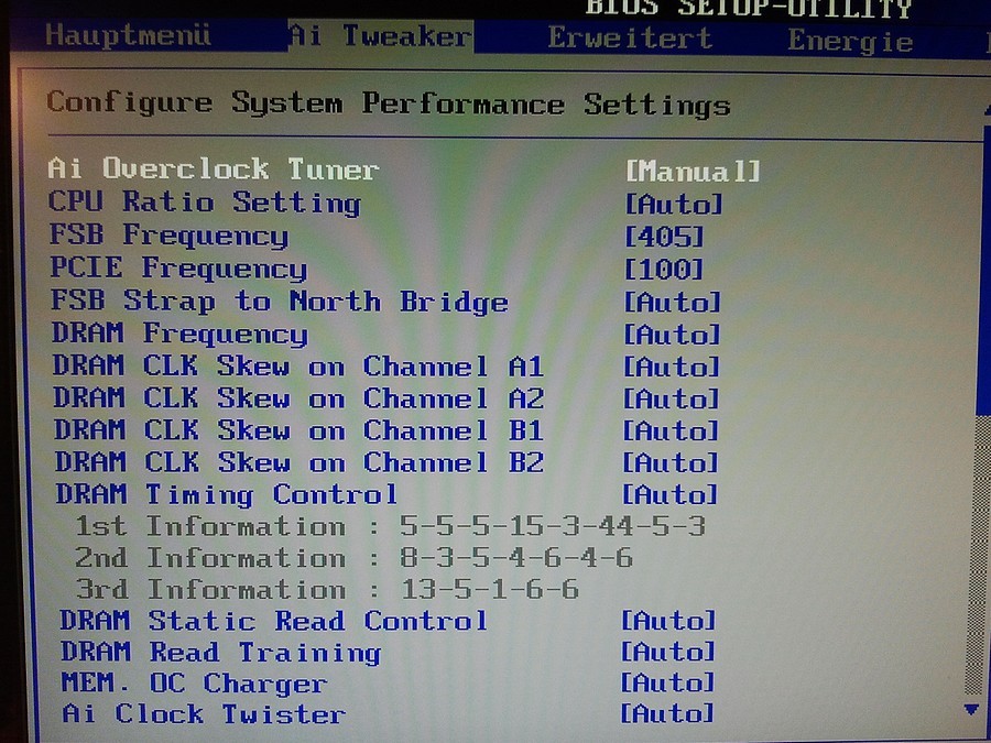

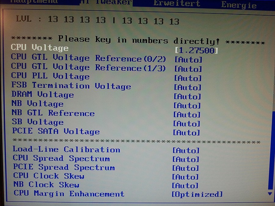

Mh, also VCore dann eben auf 1.275, VID ist ja der ursprüngliche "eingebaute" Wert. Jedenfalls, habe ich mich ans Tut gehalten und VCore eingestellt, PCIe auf 100. PCI Takt habe ich hier gar nicht, oder unter welchem kryptischen Namen könnte der im BIOS laufen? Habe mein MB Handbuch geprüft, nichts, was daran erinnern würde. Der RAM Takt ist ja eigentlich auch relativ niedrig, deshalb frage ich mich, welcher Wert nun Probleme macht. Die Frage ist nun eben: welche Spannungen kann ich worauf einstellen?
EDIT: Jetzt mit Bildchen
PS: Will ich echt hoffen, dass diese schlechten Werte an meiner mangelnden Erfahrung liegen und nicht an der CPU, da müsste sie schon vom Laster gefallen sein (immerhin E0)...
