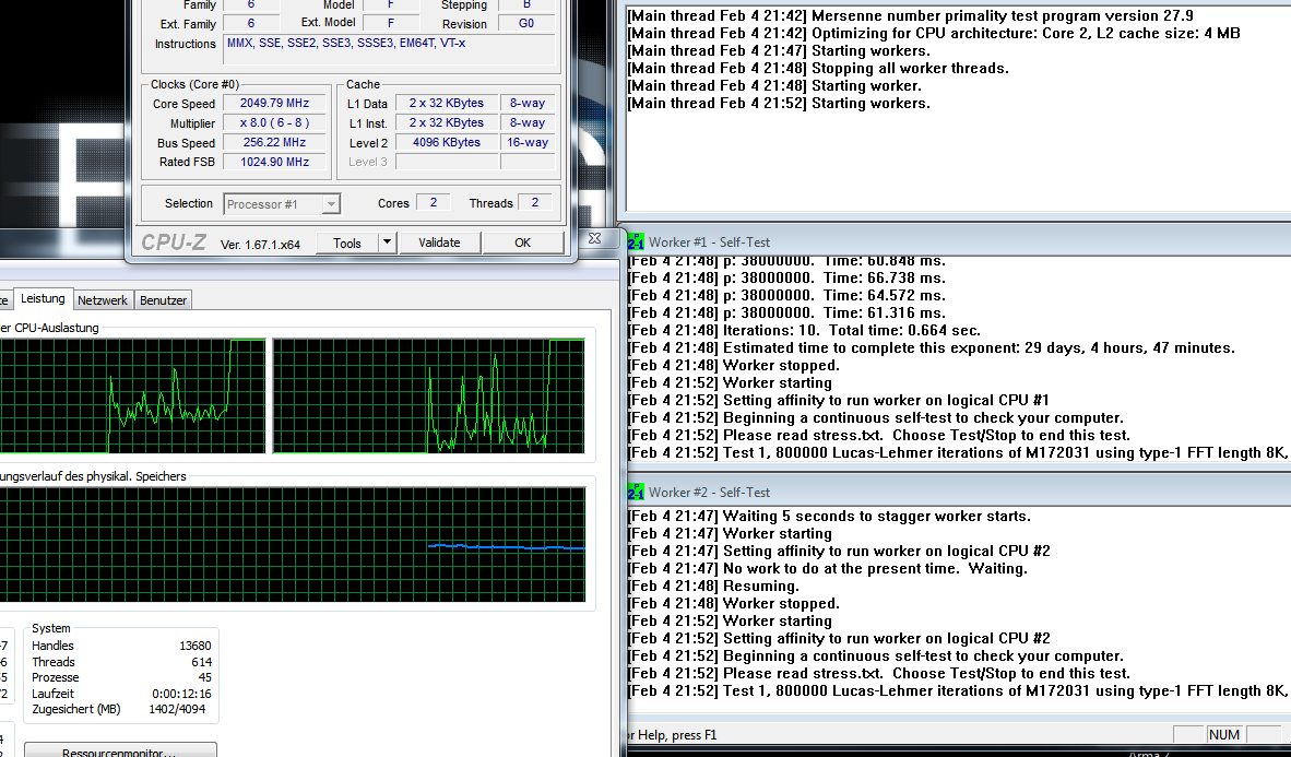

Da passiert nichts, für einen moment ist Corespeed auf 2049,79 von 2049,49 gestiegen. Hier das Foto:
EDIT: Aber ein Unterscheid von 2,1 auf +2,6 sollte doch wohl spürbar sein. oO
Da ist eindeutig der FSB zu niedrig, der sollte eigl auf 333MHz sein, aus dem Stromsparmodus kommt die Cpu auf jeden Fall. Versuche noch mal den FSB hochzusetzen, PCI-E und PCI dabei fixen und auch den Ram durch den passenden Teiler innerhalb der Spezifikationen laufen lassen. Hast du am Ram vorher auch was verändert, das der nicht mit übertaktet wird?
Öhm, habs so eingestellt, dass der RAM sich nicht verändert hat, hoffe das ist so richtig :freak:

Dual-Vista kann nur Fsb266. Via PT880 kann mit erhöhter Chipsatzspannung per Bios vielleicht FSB290, mit Lötmod bei SEHR kühlungsbedürftiger Spannung evtl. FSB 320.
Mehr gibt das Board nicht her.
Bei deiner Cpu sollte ohne Übertaktung 8*266=2133 anliegen.
Bus-Speed ist beim Screenie 256 - Bei anderen Asrock 775ern hat eine "Compatible"-Einstellung den Fsb um diese 10Mhz reduziert.
Das ist wahrscheinlich wegen der nicht unterstützten Cpu forciert.
