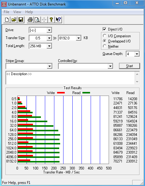

ich hab jetzt mal eine frage:
ich habe die intel postville 80GB.Ein Amdboard.
meinen ssd läuft momentan noch im IDE modus und hat 220Mb/s 80Mb/s.
kann ich den AHCI modus umstellen ohne das etwas schief geht . ich hab schon gehört das dann unter win7 (hab ich ) kein TRIM mehr möglich ist.
bitte helft mir weiter. ich möchte das maximum an speed herausholen.
lg
so die ganz genauen werte sind 218.8 MB/s und 85.9 MB/s wenn ich die mit oben so vergleiche sind die dann nicht ein bissle schlecht?
AW: Sammelthread / Kaufberatung
wieso sollte trim nicht funktionieren? habe auch ein 790x board und die postville und den ahci modus und trim geht wunderbar. denke du wirst mit deinem OS probleme kriegen wenn du JETZT umstellst
@CpU & GrAkA
Werte sehen normal aus. Bei AMD- und Nvidia-Chipsätzen hat man in Benchmarks immer eine minimal schlechtere Leistung. Wenn du AHCI ausprobieren möchtest, mache folgendes:
1) Ausführen -> regedit ->HKEY_LOCAL_MACHINE\SYSTEM\CurrentControlSet\services\msahci
2) Dort änderst du den Eintrag "Start" auf den Wert "0"
3) Neustart, direkt ins BIOS, und auf AHCI umstellen
4) fertig
@Chaos
Sieht doch alles normal aus. Ich würde es aber mal mit dem msahci-Treiber probieren und den von Nvidia deinstallieren. Abstürze durch die SSD sind sehr eigenartig, das hat in der Regel andere Gründe. Probier's bitte erstmal mit dem Microsoft-Treiber.
