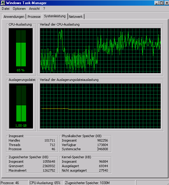

Ich bin mir ganz und gar nicht sicher was der entscheidende Faktor ist. Ich nehme nur an, dass es am Ram, Prozessor und an der Festplatte im Netz (1 Gigabit Netzwerk) liegt. Deswegen möchte ich mir jetzt auch ein komplettes neues System hinstellen. Meins ist schon in die Jahre gekommen.
Die Platte (5400 U/Min.) ist im Netzwerk (1Gigabit), habe einen Athlon 3800+ (2,4 GHz), 1 GB Ram, Betriebssystem Win XP.
Die Prozessorauslastung ist am Beginn der Suchanträge noch recht gut. Man kann noch im Hintergrund weiterarbeiten. Nach ein paar Suchläufen wird es immer schlimmer.
Öffne doch mal den Task-Manager und schau dir den CPU-Last und die Auslastung des RAM an. Bei so einem schwachen System wirken CPU und RAM wahrscheinlich am stärksten limitierend. Mit einem Quadcore-System, 4-8 GB RAM und einer guten SSD sollte das bedeutend schneller gehen. Als HDD zur SSD würde ich maximal auf 7.200 U/Min setzen. Die 10.000er sind sehr laut.
Die CPU-Last liegt im Schnitt bei 75 %.
Ram sind von 1gb 100-200 frei.
