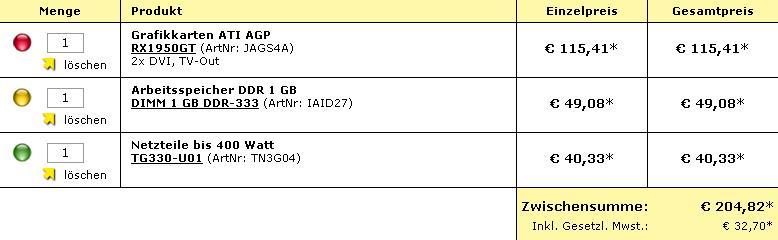

AW: [Sammelthread] Reicht mein Netzteil für mein System/Wieviel Watt brauche ich?
dann doch lieber die graka!
verbraucht glaub ich in etwa das gleiche wie ne x850 xt und is viel schneller
http://www.mix-computer.de/html/product/detail.html?articleId=189881
aber hat halt 2 pcie anschlüsse für strom
hast du noch 2 4pin molex frei?
ansonsten musst du dir sowieso nen neues NT kaufen
ich würde dir das hier empfehlen
halt anstattt das 380 watt lieber das
Tagan TG400-U33 2-Force II 400 Watt (2x PCIe)
das andere hatte keine 2 pcie anschlüsse
@Gu4rdi4n1337: Erst mal Danke für deine Bemühungen,
habe mir mal ein paar Tests zu der X1950GT angeschaut...scheint ja echt ein gutes Preis-Leistungs-Verhältnis zu haben.
Aber heißt das, dass mein Netzteil auch zu schwach für die 7600GT und die X850XT ist?
