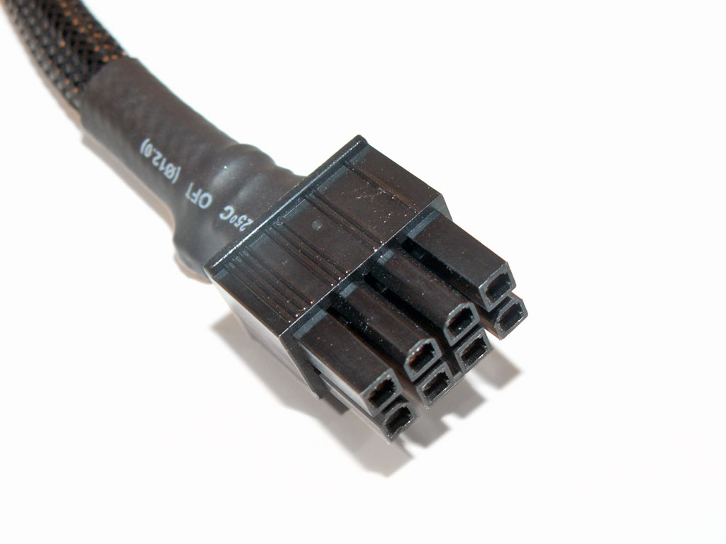

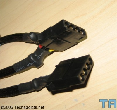

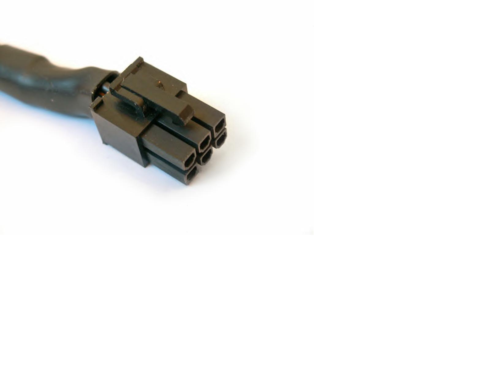

also irgendwie glaube ich, dass du was völlig anderes meinst!
welchen meinst du
AW: [Sammelthread] Reicht mein Netzteil für mein System/Wieviel Watt brauche ich?
der letzte Screenshot, das ist der den ich meinte. :) :D ;)

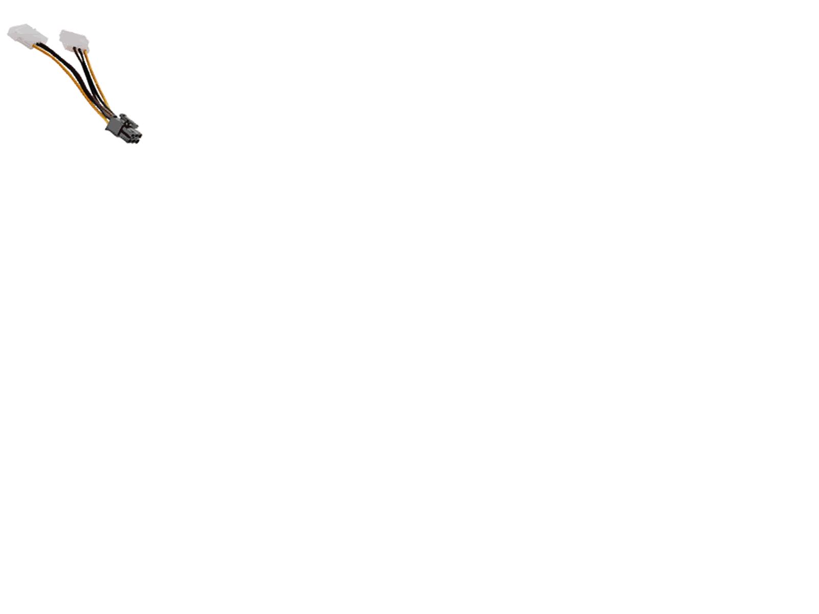

Hier ist der Screenshot von dem Stecker, ein wenig klien, aber man kann's erkennen, siehe Anhang ;)
@ rene
das sind adapter!
2x4pin molex auf 1x 6pin pcie
