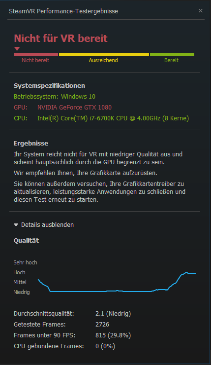

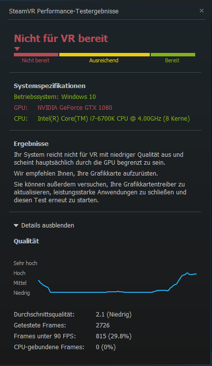

Ich wollte grad den SteamVR Performance Test starten dann kam diese Meldung:
Das kann doch eigentlich nicht sein. Hat das jemand von euch schon mal getestet?
Welche Treiberversion?

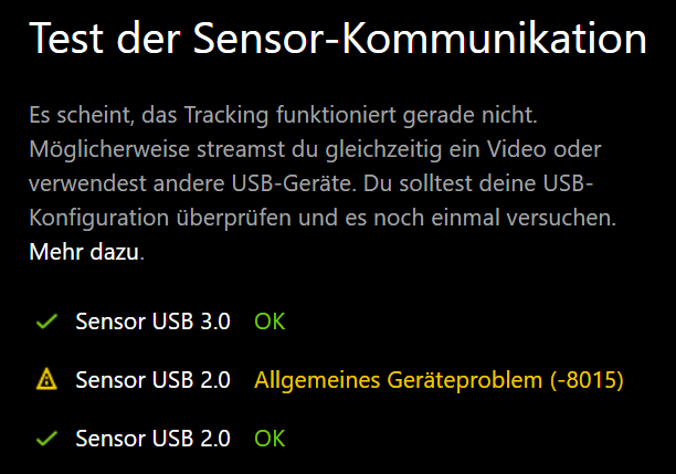

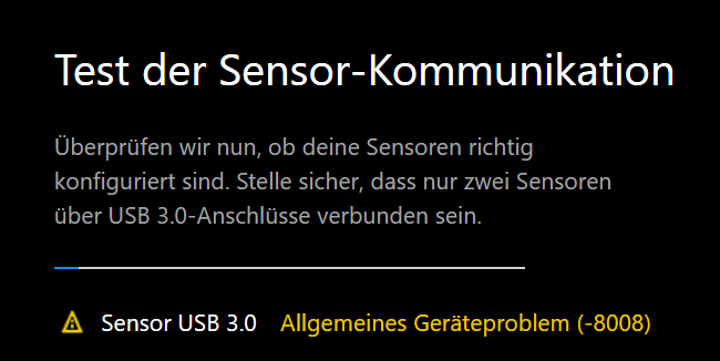

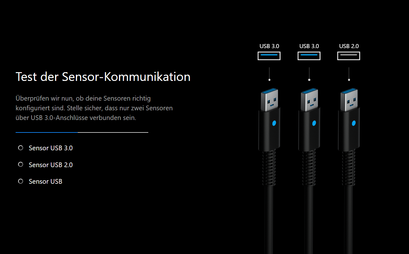

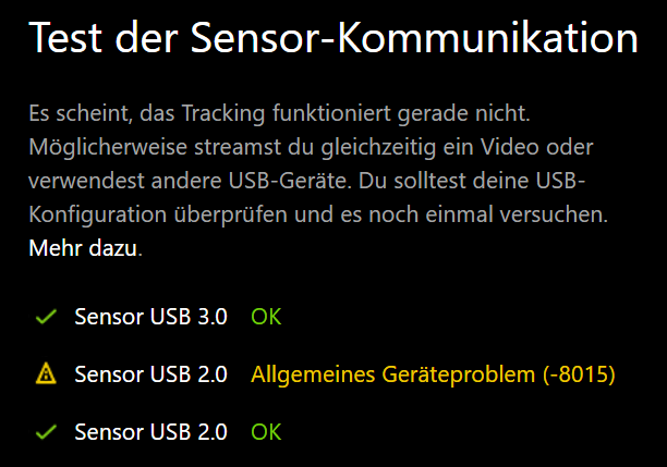

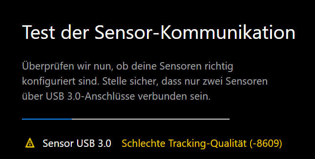

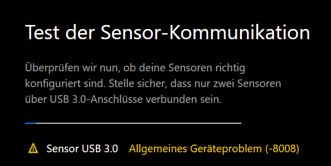

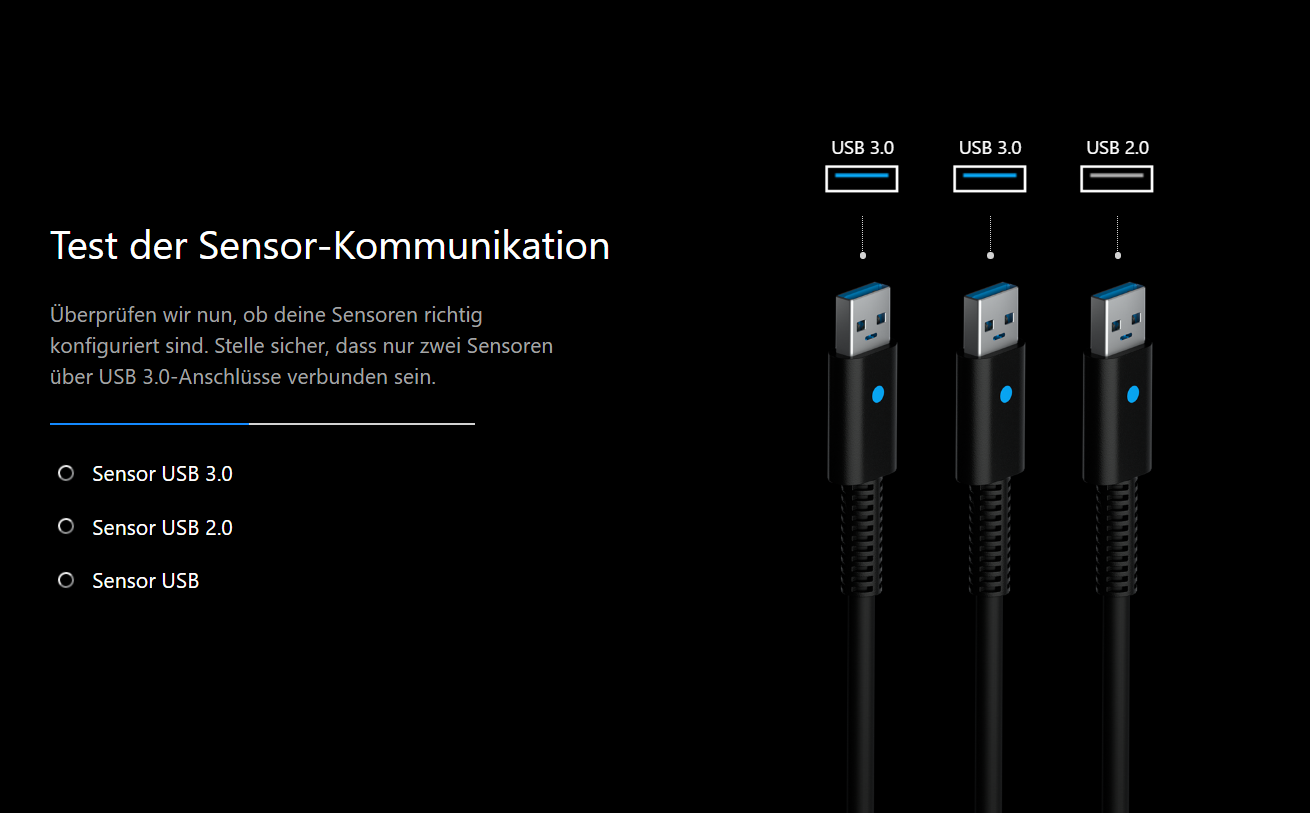

Ich hab nochmal ne Frage nebenbei. Ich versuche grad meine 3 Sensoren im Wohnzimmer einzurichten. Ich habe jetzt dort 2 Sensoren die auch erkannt werden. Den 3ten Sensor habe ich im Moment im Schlafzimmer und da versuche ich das richtige Kabel dafür zu finden.
Und egal welches USB 3.0 Kabel ich nehme es zeigt mir beim 3ten Sensor immer eine Fehlermeldung. Müssen sich die 3 Sensoren in einem Raum befinden um erkannt zu werden? Ich dachte eigentlich das bei der ersten Einrichtung überprüft wird ob man die richtigen Anschlüsse benutzt. Es geht um den Test der Sensor-Kommunikation:
Und so sehen die Fehlermeldungen aus:

Ich hab jetzt den 3ten Sensor mit einem 5m Kabel verlängert und hab mich mit der VR Brille ins WZ gestellt, das hat aber nichts gebracht. Komischerweise wurden nach dem Neustart alle 3 Sensoren erkannt und ohne Fehlermeldung.
Jetzt nochmal eine andere Frage. Ich habe das Problem das mit dem Ton an den Kopfhörern vom Oculus was nicht stimmt. Der Ton knistert sehr stark. Das kann aber nur an dem HDMI Kabel liegen. Das USB Kabel hat ja damit überhaupt nichts zutun oder?
Ich hab das jetzt nochmal selbst getestet und es lag wirklich an dem USB 3.0 Verlängerungskabel. Wenn ich das Kabel direkt am PC anschließe dann knistert nichts. Das lag also nicht an dem HDMI Kabel. Was ich nicht verstehe weil eigentlich HDMI dafür zuständig ist den Ton durch zu schleifen. Oder woran kann das sonst liegen?
Nachdem ich jetzt Stundenlang alles versucht habe die Sensoren und die VR Brille zu verlängern funktioniert jetzt eigentlich alles aber im Geräte Manager zeigt sich trotzdem ein Fehler:
Kann man diesen Fehler ignorieren solange alles funktioniert?

Danke erstmal. Ich hab bei mir die Treiberversion 385.41 drauf.

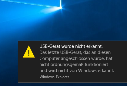

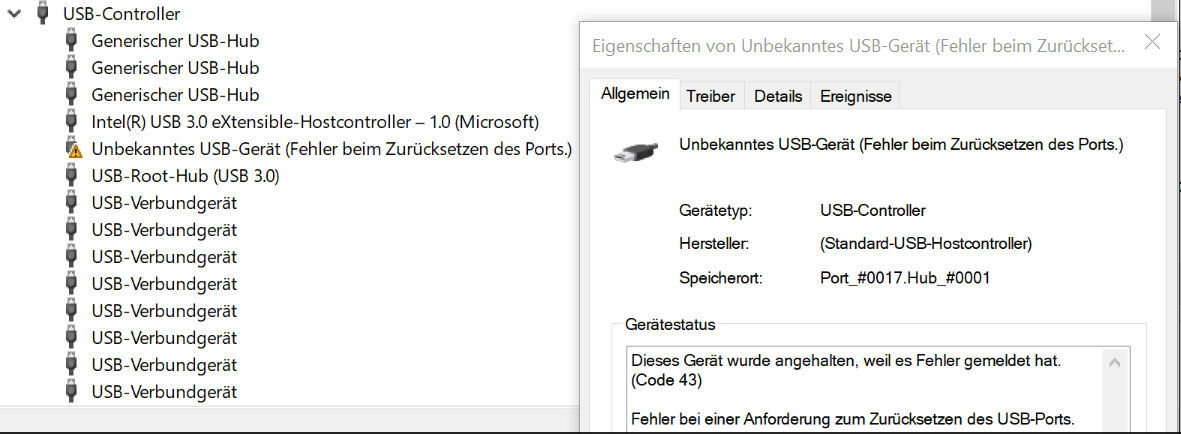

Es sieht so aus:

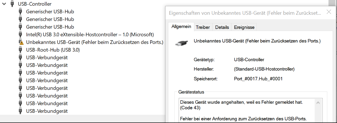

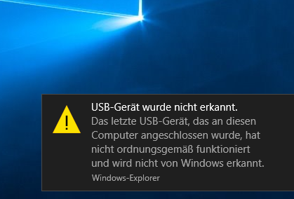

Wenn ich den PC starte dann werden im Geräte Manager keine Fehlermeldungen angezeigt. Dann starte ich Oculus Home, da passiert auch noch nichts aber sobald ich die VR Brille aufsetze wird diese Meldung angezeigt:
Wenn ich das Kabel abziehe und wieder einstecke verschwindet die Fehlermeldung. Erst wenn ich die Brille aufsetze kommt es zu dem Fehler. Ich würde als nächstes ein USB 2.0 Kabel mit der VR Brille verbinden oder muss es unbedingt ein USB 3.0 Kabel sein?
Also mit dem USB 2.0 Kabel funktioniert bis jetzt alles und es tauchen auch keine Fehler auf. Ich werde das weiter beobachten und hoffe das es endlich vernünftig läuft. Hab ja auch keine Lust euch weiter zu nerven :D

Das einzige was sich immer mehr und mehr rauskristallisiert ist: Ich brauche defintiv ein Graka-Update (1080 bzw. 1080ti) und das lieber früher als später.
