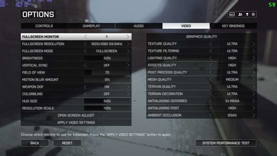

AW: [Sammelthread] BF4 Performancefragen und -probleme
Ich habe mir jetzt auch Windows 8.1 zugelegt, ist ja Weihnachten
Ich muss sagen, es ist ein großer Unterschied. Die gelegentlichen FPS-Einbrüche (trotz angepasster Einstellungen) sind nun Vergangenheit, das Spiel lief in den ersten Runden immer mit 60 FPS. Und auch insgesamt läuft das Spiel einfach runder, auch wenn genug FPS vorhanden sind. Bei mir ist der Spaßfaktor dadurch deutlich gestiegen.
Anbei meine Einstellungen, die ich jetzt und auch vorher mit Win 7 verwendet habe (einziger Unterschied: jetzt HBAO).
Als nächstes werde ich mal das CPU-OC zurückfahren (momentan 4,2 Ghz) und schauen wieviel unter Win 8.1 noch nötig ist.

Held213
Fleet Admiral
- Jan. 2010
- 11.073
Die Anzeige ist vom MSI Afterburner bzw. Riva Tool Statistics Server. Lad dir mal die aktuelle Beta vom AB runter, da ist alles dabei. Uns ich glaube es gibt hier im Forum auch ein HowTo.
@SuddenSgt:
Ich habe jetzt keine konkreten Zahlen, aber ich war positiv überrascht vom Wechsel. Bis auf diese unerklärlichen Framedrops lief es mit Win 7 eigentlich recht rund. Bei den Drops konnte ich immer einen Anstieg der CPU Auslastung feststellen. Diese stieg nur sehr selten auf 100% und im Schnitt war sie eher bei 60-80%, also eigentlich OK. Trotzdem ruckelte es kurzfristig.
Mit Win 8.1 geht sie kurzzeitig auch mal ans Max, aber ohne das die FPS einbrechen.
Im Prinzip hat sich am Verlauf der Auslastung nicht viel verändert, dennoch ist das Ergebnis besser. Win 8.1 machts einfach besser :-)
Ich würde - wenn du viel BF4 zockst - Win 8 bevorzugen. Durch die SSD startet das Spiel zwar schneller, der gesamte Spielfluss wird aber durch Windows begünstigt. Somit ist der Nutzen m. E. hier größer.Also, soll ich mir jetzt lieber Windows 8.1 zulegen oder das Geld doch lieber in eine SSD stecken?
