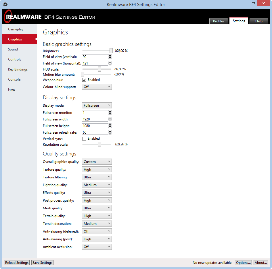

Meine Settings ohne MSAA sind aktuell so:
Vorher hatte ich alles auf ULTRA. Habe es jetzt mal etwas runtergeschraubt.
Vielleicht mache ich bei nächster Gelegenheit auch noch einen Screen von der Stelle auf der Map und mit dem stable 13.12 Treiber.
Meine Empfehlungen: schalte mal "Post Process Quality" auf "low". Bringt FPS und optisch sieht man keinen Unterschied. Dann könntest Du noch statt 120% Resolution Scale mal versuchen, stattdessen mit 100%, 2xMSAA und AA (Post) auf low zu stellen. Ist aber wohl Geschmackssache. Zu guter Letzt behaupte ich, dass FOV 120 auch auf die Performance geht, da wirst aber wohl kaum was ändern wollen. Hier noch meine user.cfg Modifikationen für mehr FPS ohne Qualtitätsverlust:
WorldRender.MotionBlurEnable 0
WorldRender.MotionBlurForceOn 0
WorldRender.MotionBlurFixedShutterTime 0
WorldRender.MotionBlurMax 0
WorldRender.MotionBlurQuality 0
WorldRender.MotionBlurMaxSampleCount 0
Schaltet den Motionblur und vor allem den Blur bei Beschuss komplett aus.
WorldRender.SpotLightShadowmapResolution 256
Diese Zeile reduziert die Shadowmapauflösung. Bringt ein, vielleicht zwei FPS.
WorldRender.SpotLightShadowmapEnable 0
WorldRender.TransparencyShadowmapsEnable 0
Was diese Befehle genau deaktiviert, ist für mich optisch nicht ersichtlich. Anscheinend sind die Transparency Shadowmaps ein häufiger Grund für Miniruckler, also weg damit. Das Deaktivieren der Spotlight Shadowmaps dürfte den Befehl oben mit der Shadowmap Auflösung obsolet machen, ich würde trotzdem beide Befehle behalten.
RenderDevice.TripleBufferingEnable 0
RenderDevice.ForceRenderAheadLimit 0
Diese zwei Zeilen schalten TripleBuffering aus und verhindern das Vorausrendern von Bilder in der Engine. Dadurch kannst Du wieder ein, zwei FPS gewinnen und reduzierst vor allen Dingen den Inputlag.

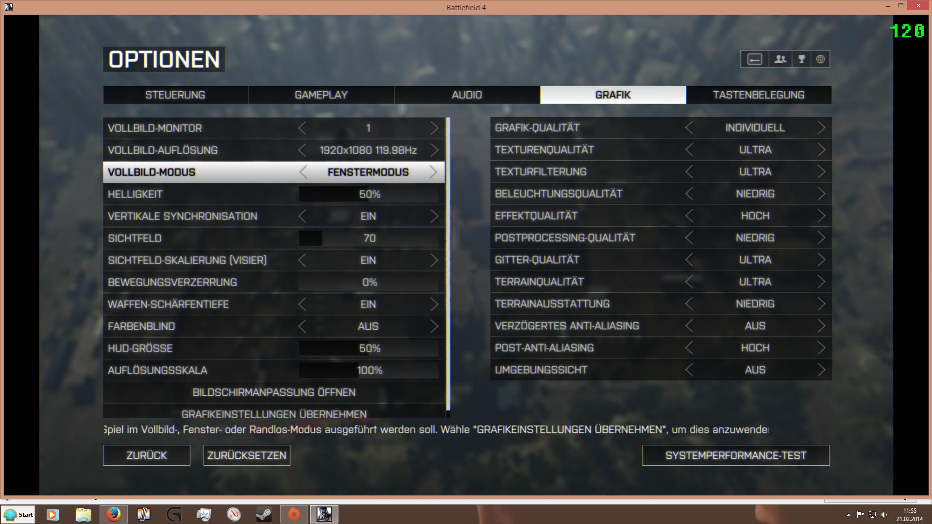

@ Soulfly999
hier nun der screenshot
ich nutze win 8.1
und in meiner user.cfg stehen nur 2 befehle
perfoverlay.drawfps 1
gametime.maxvariablefps 119.6

@BorstiNumberOne Ah super danke für den Tipp.te
@AnkH Naja der Editor macht so ziemlich das gleiche und schreibt das dann in die Config. Sollte man denn das WeaponBlur deaktivieren oder nicht? Soll dann auch das Zielen beinflussen bzw. die Bewegung des Fadenkreuzes. Habe da aber keine Ahnung ob das stimmt.
Das hatte ich genauso und dann halt die Drops. Deswegen bin ich ja wieder auf Pos-AA gewechselt aber bringt max +5 FPS und dafür wirkt das Bild verschmiert. Werde wohl wieder zurückwechsel, weil Post-AA einfach scheisse aussieht.
Wir haben eigentlich fast gleiche Einstellungen. WorldRender.SpotLightShadowmapResolution 256 habe ich so auch eingestellt.
